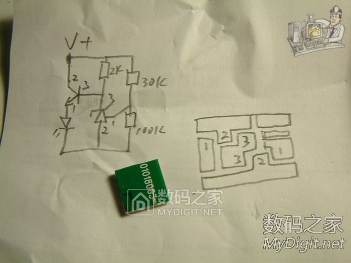

[综合] 低压指示电路
发表于 2024-10-20 08:54:42 | 显示全部楼层 |阅读模式
431

发表于 2024-10-20 09:07:46 来自手机浏览器 | 显示全部楼层
电池的话431工作需要1mA,有点费电
发表于 2024-10-20 09:13:25 | 显示全部楼层
静态电流是多少?

 楼主| 发表于 2024-10-20 09:16:31 | 显示全部楼层
fengwx2008fe 发表于 2024-10-20 09:07
电池的话431工作需要1mA,有点费电
哈哈,没错
发表于 2024-10-20 09:19:34 | 显示全部楼层
用运放或者比较器可以实现吗?

发表于 2024-10-20 09:30:39 来自手机浏览器 | 显示全部楼层
不能时时监控电池具体还有多少电压
发表于 2024-10-20 10:09:30 | 显示全部楼层
LM358应该是单电源接法,做比较器用,三极管IB控制IC你懂的,关键是这电路发光二极管在不亮状态下,三极管也有电流产生,虽然很小,然后被测电源若是电池的话,能量也是有被三极管、358运放、发光二极管消耗的,理论上不是很节能,个人看法不知正确与否,仅提供参考

发表于 2024-10-20 10:18:56 | 显示全部楼层
静态耗电太大了,有专用芯片,没必要玩这个。
发表于 2024-10-20 11:44:21 | 显示全部楼层
有专门的3.0V、3.6V低压指示电路,静态耗电几个微安。HT7030、HT7036

既然大家都担心电流的问题,能不能这样,加个微动小开关,按下显示绿表示高于设定的电压,显示红色表示低于设定电压。放手灯灭。

发表于 2024-10-20 14:17:42 | 显示全部楼层
你这样弄太费电了。应该做成平时不亮,低于设置电压再亮。
发表于 2024-10-20 14:55:56 | 显示全部楼层
HT系列专门低压指示电路使用太简单方便了,成本也更低
