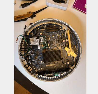

DockLite G4 是一款为 iMac G4 量身定制的替换主板,配备 HDMI 接口、三个 USB-A 接口和一个 USB-C 接口,以及 3.5 毫米音频接口。更为重要的是,其使用了 iMac 现有的安装孔和内部电源、视频连接器,用户只需准备几把螺丝刀和一个撬具,无需焊接,便能轻松完成安装。
据 TheVerge 编辑 Wes Davis 的体验,安装过程大约花费了 30 分钟。他从 eBay 上购得了一台 17 英寸、1.25GHz 的 iMac G4,拆下原主板,安装上 DockLite 后,便能够连接各种设备,从 MacBook Air 到 Anbernic GBA SP 仿制品。Juicy Crumb 还提供了实用的视频指导,安装过程相比其他 DIY 方案要简单许多。
安装完成后,iMac G4 的功能类似于外接显示器。它会在计算机休眠时自动进入睡眠状态(虽然需要手动按下 iMac 的电源按钮以关闭背光),用户也可以通过软件或背面的硬件按钮调节亮度。当然,安装 DockLite G4 后也有一些限制,比如无法使用 iMac 的光驱。值得注意的是,这一安装是可逆的,用户可以随时将原主板重新安装回去。
