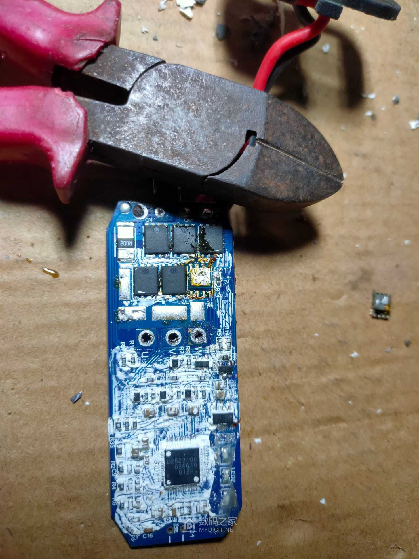

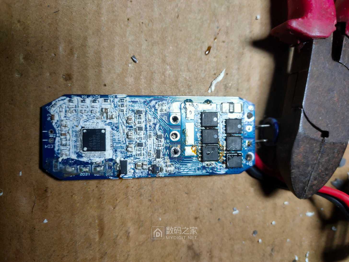

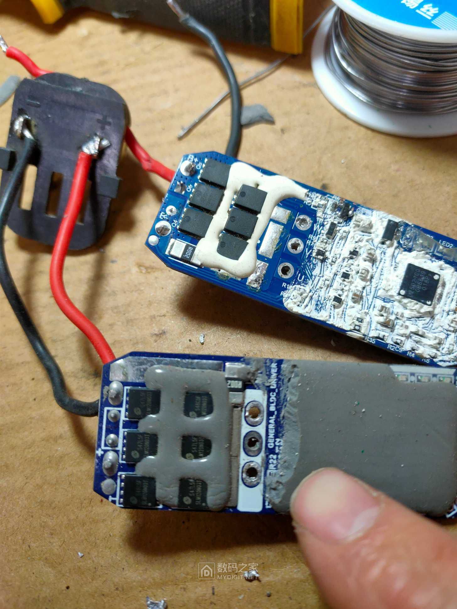

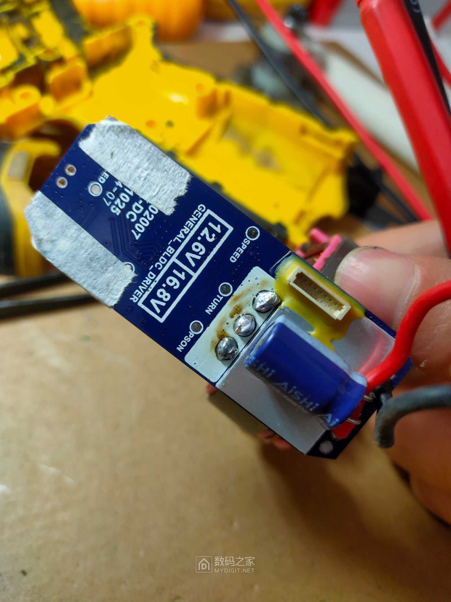

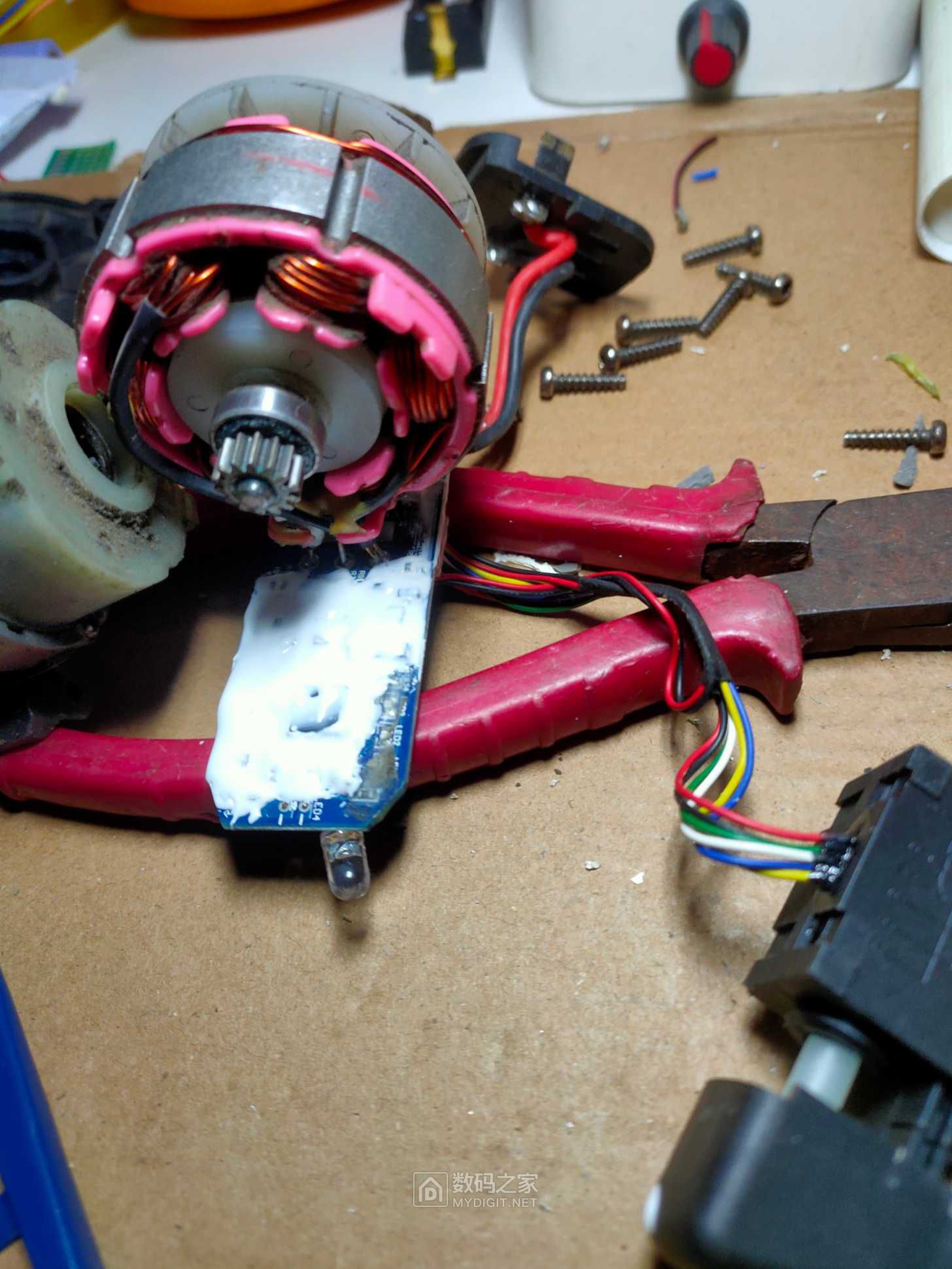

朋友的小钢炮故障是按开关亮灯,不转圈圈!最初判断是开关坏了,开关拆开看了触片有断的,新开关买回来换上故障依旧!买控制板!控制板买回来,装上试机转了一下!电池冒烟了!!!
测量输入正负极短路!而且新板子和原装的输入接线端子相反!接电机的相序也不对!这是之后发现的!!!
问卖家,说不知道没售后!不废话直接仅退款!
今天朋友问我修好了吗?我说没有新板子装上把电池干冒烟了,他说算了不修了扔了吧,我说那能行吗,我就不信修不好有点吹牛逼了

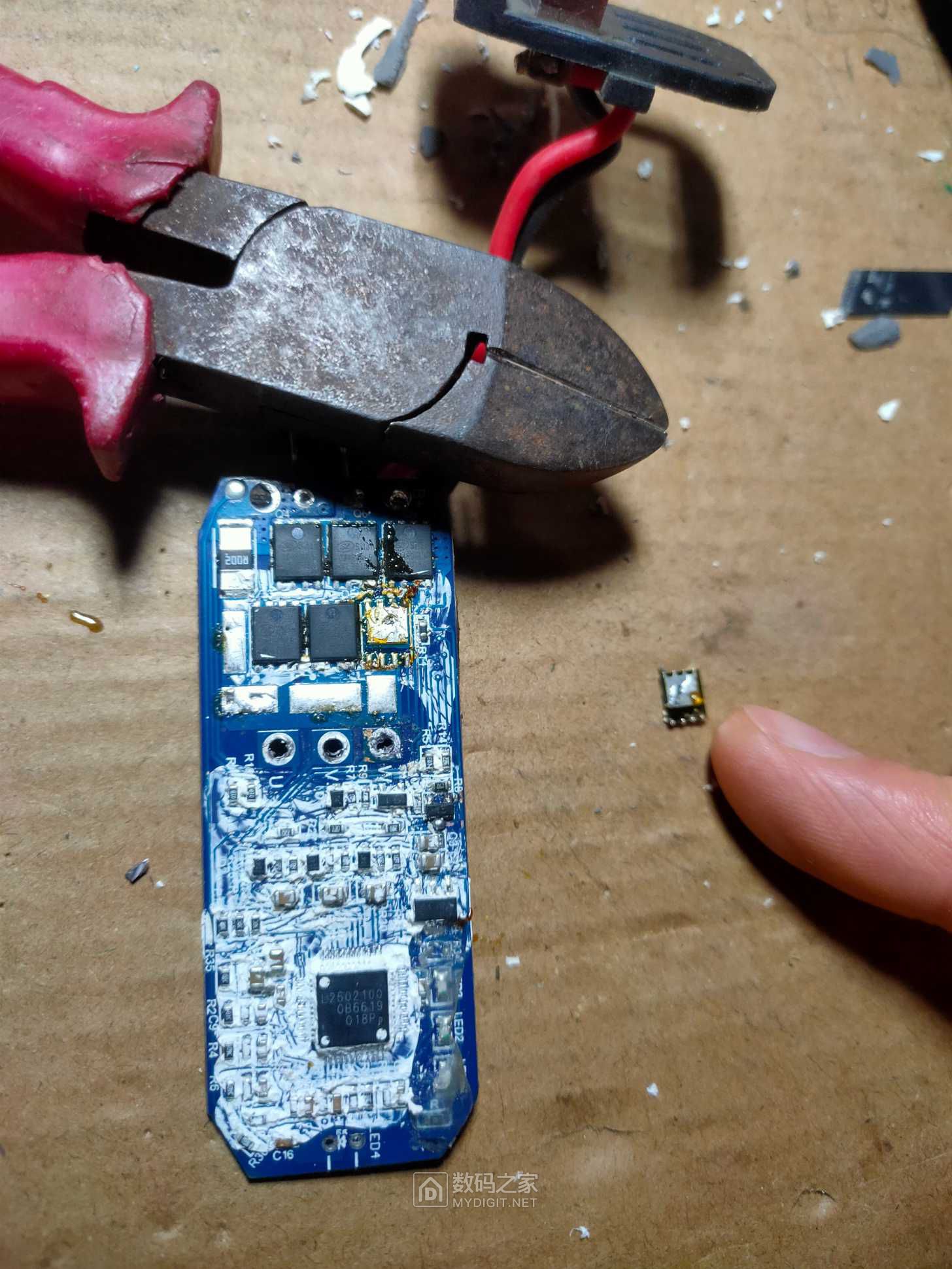

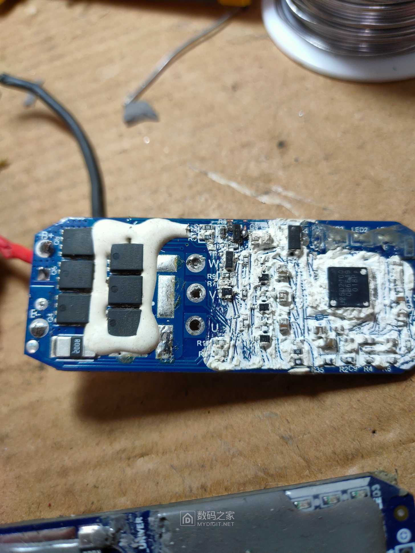

刚才看之家的帖子有位大佬也遇到过这样的故障,他说先检查的MOS管,检查完发现有个电容短路更换后就好了!
顺着他的思路,我又开始修了,先检查的电容没有短路的!有检查Mos管,发现有一个坏的,从新买的板子上拆下来一个换上,好了,换了个开关一个MOS修好了

好奇Mos管都焊在板上,有什么办法快速判断好坏。
二极管档测呀

发表于 2024-10-25 08:17:24 | 显示全部楼层
这胶除的挺干净

非得有万用表才能测这些元件的好坏是吧?感觉除胶太难了。
