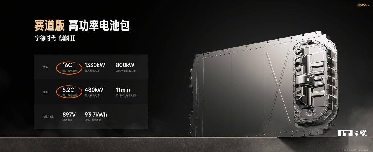

小米 SU7 Ultra 原型车全球首发宁德时代麒麟二代电池:
  • “超电子网正极技术”:搭建四通八达的电子网络,使得阴极材料对放电信号的响应速度,和锂离子嵌入速率得到大幅度提升
  • 负极采用“快离子环石墨技术”:修饰多孔包覆层的阴极材料表面,提供丰富的锂离子交换所需要的活性位点,提高锂离子电荷交换速度和锂离子的嵌入速率
  • 电芯中引入“超高导电解液技术”:大幅提升锂离子在液相和界面的传输速度,实现电池放电速度的快速提升
  • 联合研发“超电子通路技术”:电芯关键电子传输路径缩短 20%,传输截面积增加 30%,大幅提升电芯过流能力、降低极耳产热
在 10 月 28 日的实测中,小米 SU7 Ultra 原型车电池峰值输出功率达 1330kW;20% 电量时,依然有超 800kW 的放电功率。

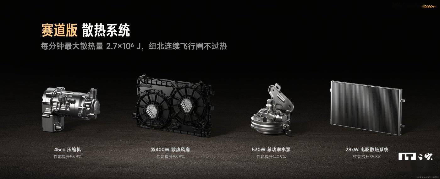

小米 SU7 Ultra 原型车搭载赛道版散热系统:
  • 在电芯层面,高导电解液应用,使得电解液电导率提升 20%
  • 采用 HEV 级极片面密度设计,超高孔隙率多孔电极,使得极片孔隙率提升 30%
  • 最终电芯的内阻最低仅有 0.25mΩ,这是全球已发布的量产电芯中内阻最低的电芯之一
  • 电池包基于新的电芯形态,采用行业领先的主动冷却技术:双大面冷却面积达到 7.3m²,换热能力是底部冷却的 2 倍以上,同时换热热阻比底部冷却低 70%
  • 电池包峰值换热功率达 18kW,保证了小米 SU7 Ultra 纽北赛道全程不过热,功率不降频
IT之家获悉,结合麒麟电池,电芯双大面冷却设计,小米与宁德时代联合研发了极耳散热技术,电芯极耳更靠近冷源,快速导出极耳热量,传热热阻降低 8.5%,实现超高功率输出不过热。

官方表示,小米 SU7 Ultra 赛道版电池包做到了 5.2C 的超高充电倍率,10%~80% 的充电时间仅 11 分钟。即使在 55℃高温满电情况下、单颗电芯热失效也不会热蔓延。
