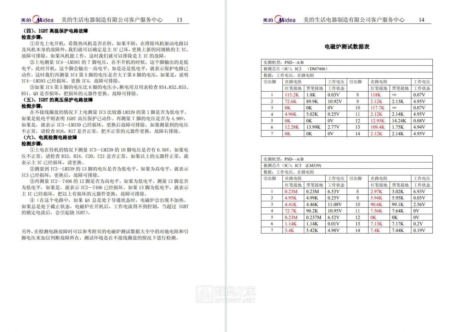

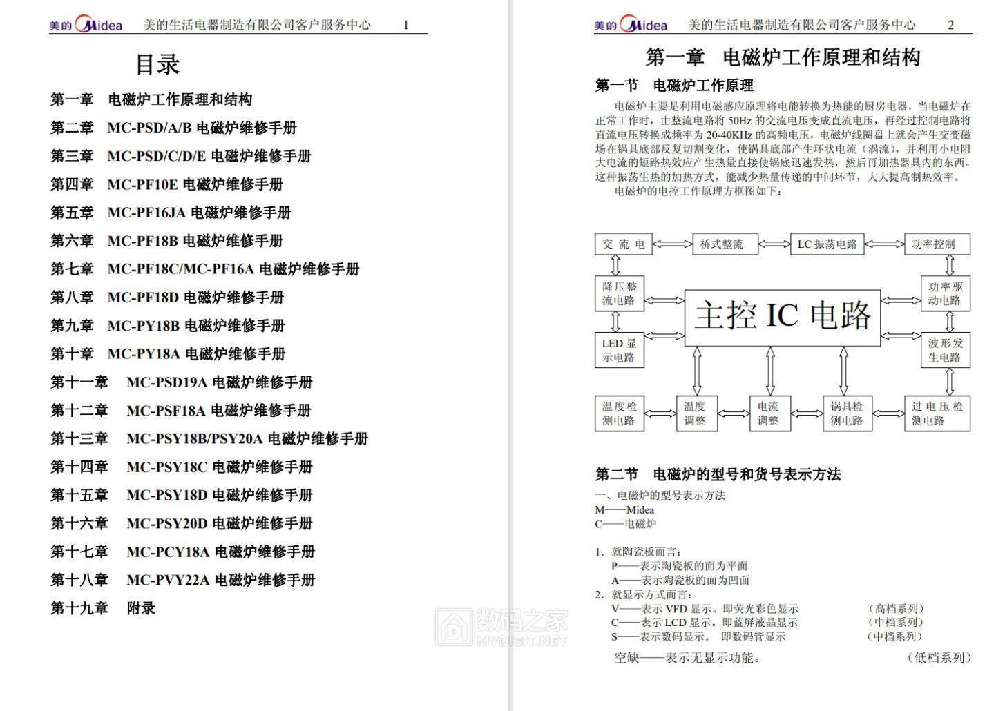

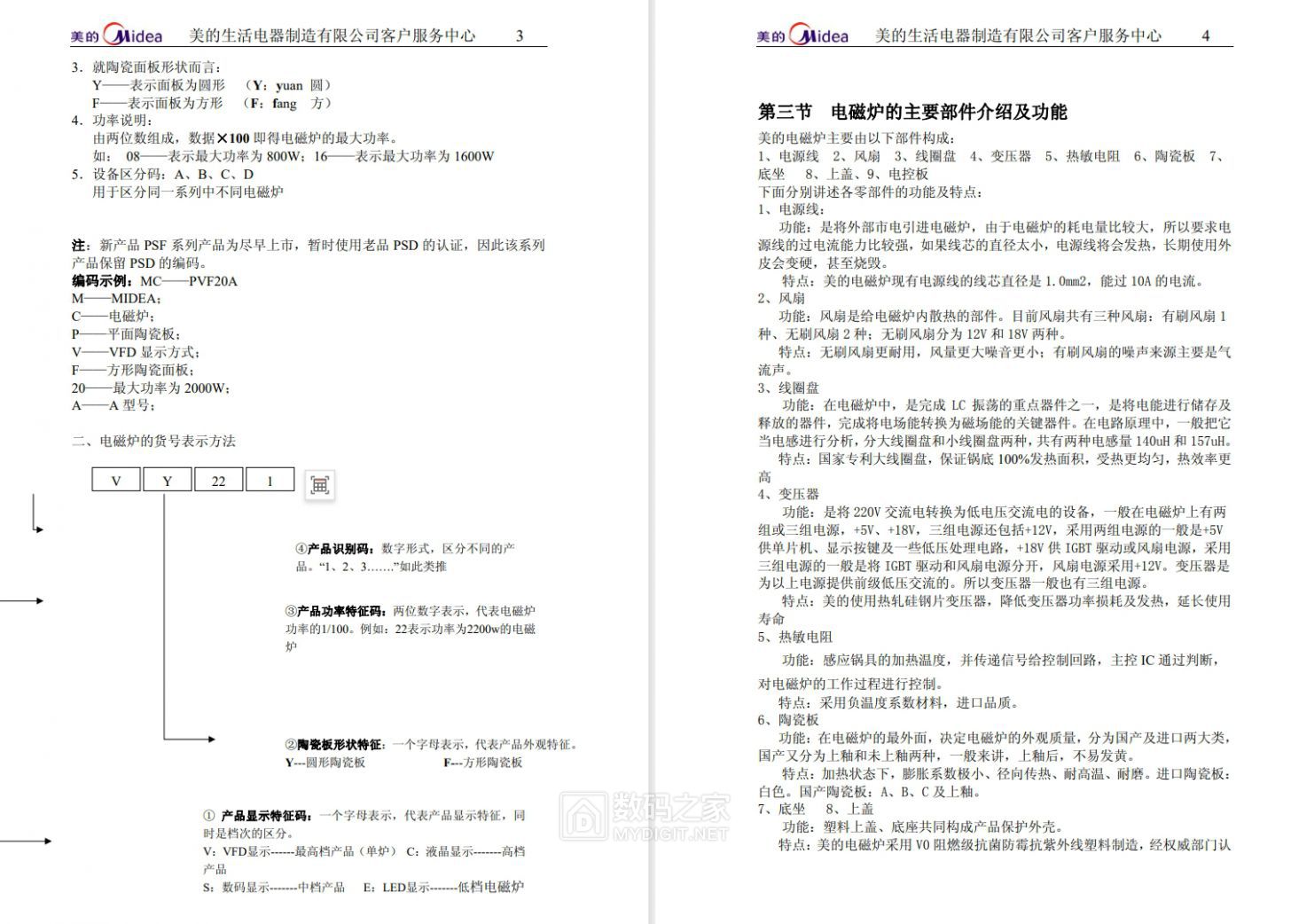

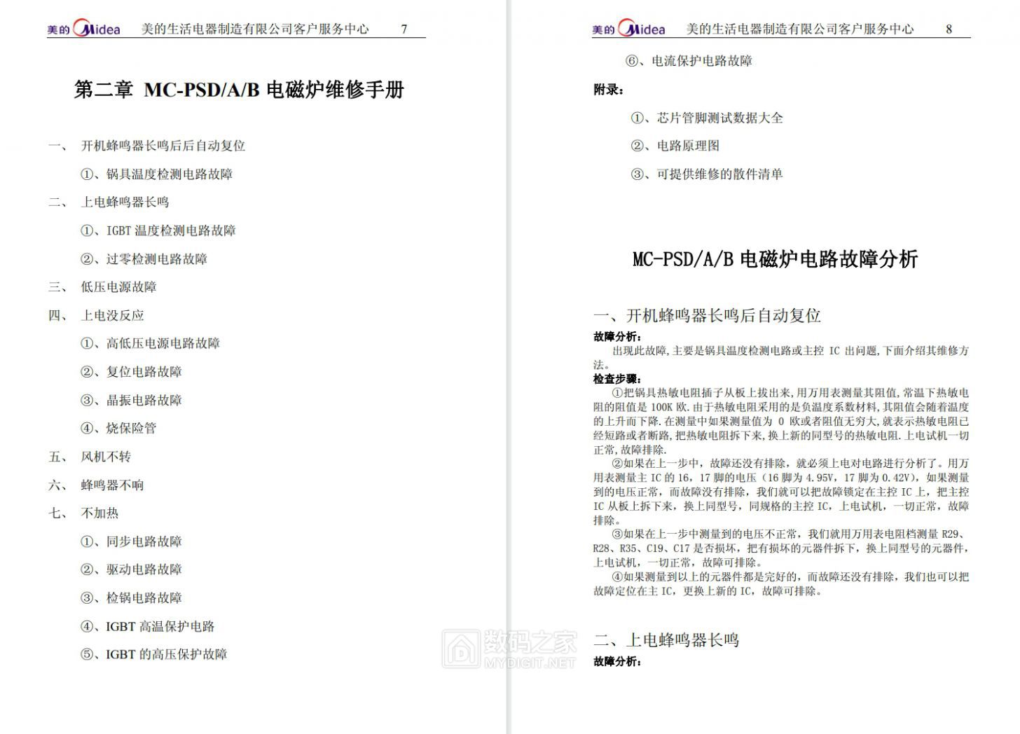

美的电磁炉维修手册大全PDF版本
专业资料,每款型号每个故障点都有详细的讲解,

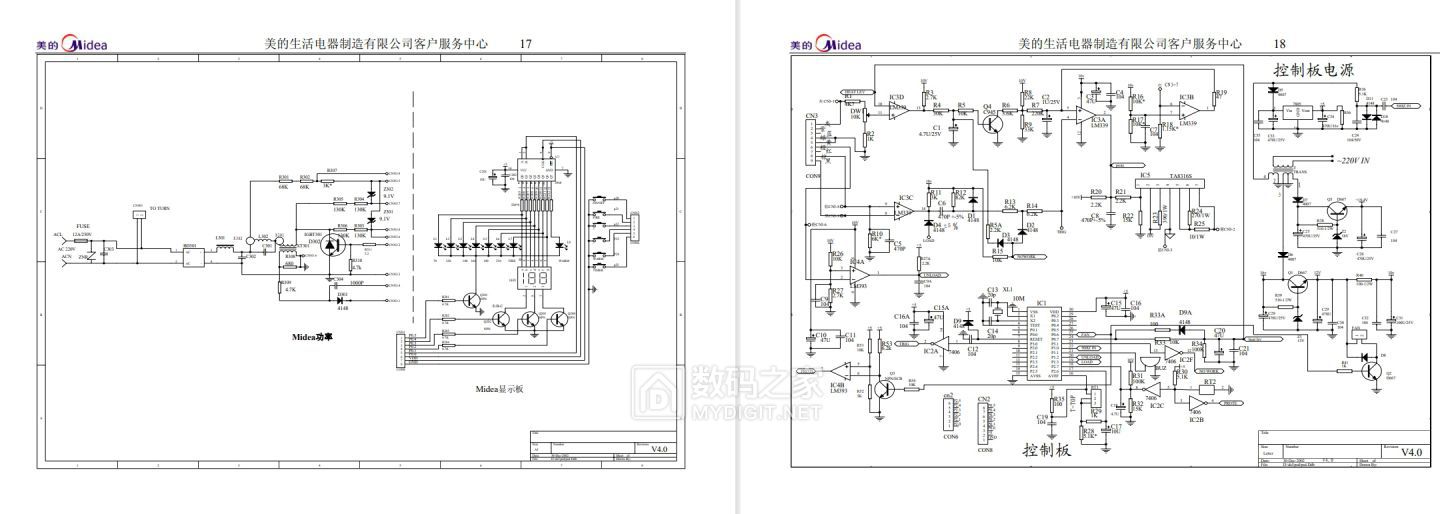

每款型号的电路图也有附赠

都是早期1800瓦按键款的,太老了,学习原理用还行

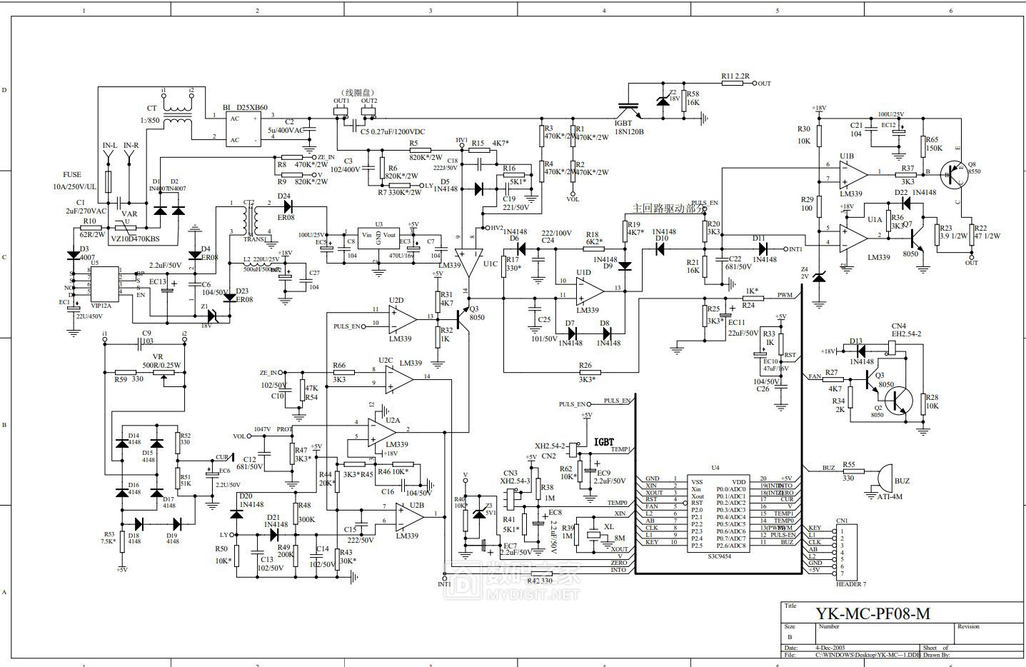

我看到图纸的YK了,老东家啊,不知道倒闭没

大概看了下 都是出什么问题直接让你检查哪一块  但是电路原理没有说  教了你修一种型号的电磁炉 另一种型号的坏了就不会修了
