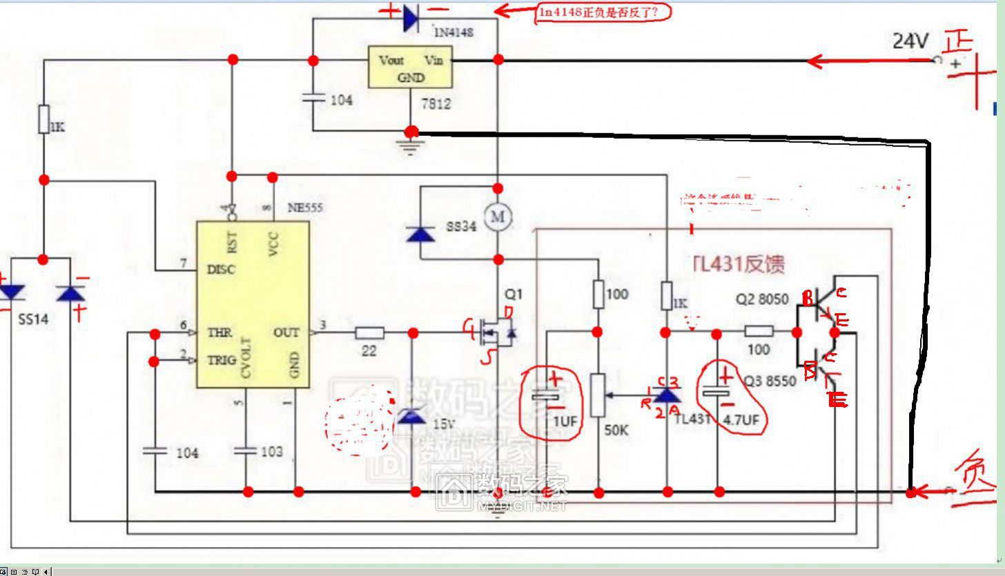

先是洞洞板做了3次,失败,头晕。
接着打印pcb板几张,还是失败。
再打印另一个版本pcb几张,还是失败。
打印了各种版本pcb好几次。
真是失败到毫无信心了。
想着最后尝试几次,没想到成功了。
其中电路图看了无数次, 自己也把电路图画了十几次了。
然后再仔细钻研一下,为什么总是失败,肯定有原因的。打算把pcb打磨,看看走线。
至于原理,还不懂,电子0基础,需要补课不是一点半点。
还有一个问题:
用775电机,调速较低会转几秒就速度突然下降厉害,再恢复正常几秒,又突然下降厉害。550电机没这个情况。确认电机都是好的。
不知道是什么问题?

Q3,s8550方向标错了,箭头也是错的,正确的是c和e标记换过来,
补充内容 (2024-11-17 11:21):
按照这个pcb打印的,有如下缺点:1.低速还是无力,可以轻易抓住。mos是大功率的,电线也是粗的不知道问题出在哪里?2很容易就把线路烧了

真的成功了?这个电路关键功能是闭环控制,只做到调速不能算成功,Q3肯定是错的,本来下面一张图上是正确的,你也给改成错的了。
参与人数 1家元 +6 收起 理由
密宗龙 + 6 请教大神,Q3哪里错了啊?

多制作,一边制作一边补充自己的基础知识,比如元件的封装知识,电路原理。
看得出来,你还有很大的上进空间。
其实你可以先吃透原理图,大概就能了解各个元件的作用,就不会问出用mos替换431这样的问题了。

成功了真好 !之前问题估计是出在降压电阻上。555供电电压不够 。
4.7UF电容,不同的电机要调他的大小,你这现象是4.7的大了,换2.2试试 。

蕴殇 发表于 2024-11-12 20:43
三极管的特性,EC反了也能用的,只是容易烧坏,而且放大倍数小,用在这个电路问题不大 ...
8550三极管(TO-92封装)管脚图
(文字朝自己,引脚朝下)从左到右数如下:
1脚=E(发射极,带箭头的那个),
2脚=B(基极),
3脚=C(集电极).
8550三极管(SOT-23封装)管脚图
1、B(基极) 2、E(发射极) 3、C(集电极)
应该没错吧?

做的很好,恭喜你终于成功了;不过这种分立元件做的非常可靠耐用;说个题内话,现在这种直流调压模块很多,元件少,价格也不高,很成熟的调速功能。

不行!网上卖的那种买过好几个,低速无力。
这个是闭环的,低速有力。

真的成功了?这个电路关键功能是闭环控制,只做到调速不能算成功,Q3肯定是错的,本来下面一张图上是正确的 ...
请教大神,Q3哪里错了啊?
Q3焊接如果有错,还能调速吗?

Q3的e、c反了,这样实际上Q3不起作用。
