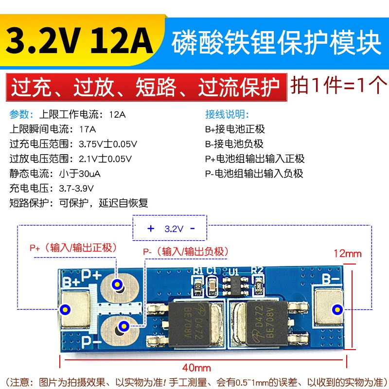

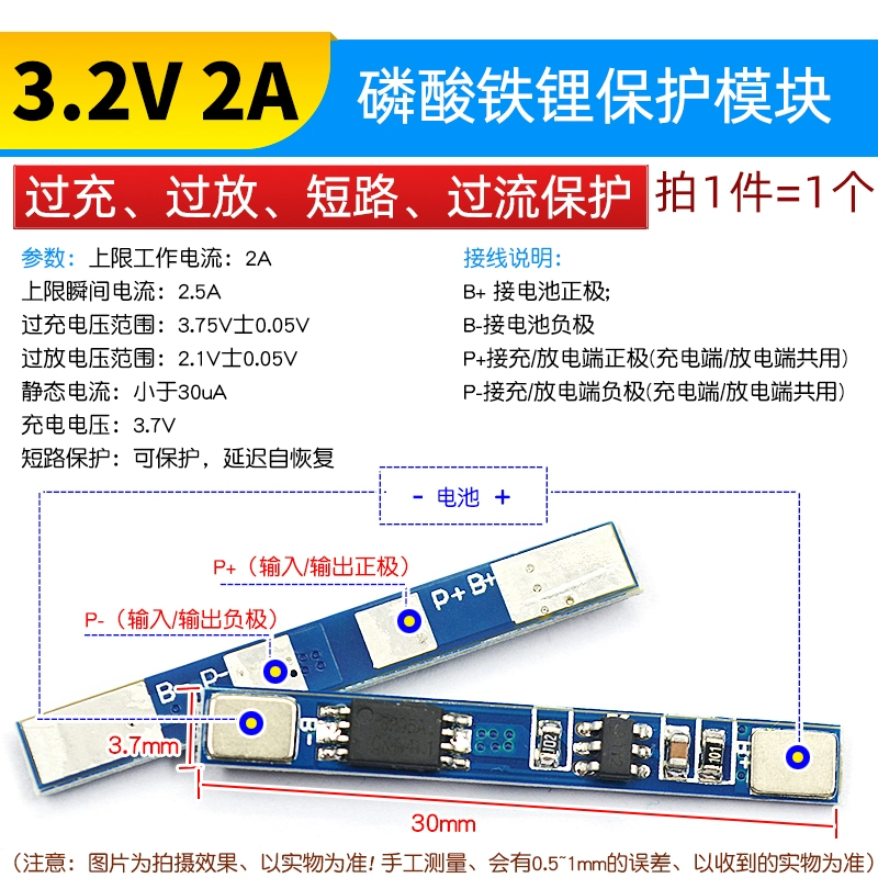

有的,大功率的3块多包邮,小功率的2A的2块多包邮。
http://u5a.cn/bl0gB
 楼主| 发表于 2024-11-28 17:13:15 | 显示全部楼层
http://u5a.cn/bl0gB
谢谢!
这个保护模块,要使用的话,还要先将5V降为3.7伏;
而且板体也装不进去剃须刀里面。
发表于 2024-11-28 17:21:27 | 显示全部楼层
9楼的板子我买过   但是没有使用过

充电模块外置即可,机器里只装电池和保护板,有些保护板非常小,也可以全部装进去
