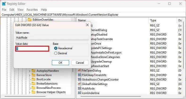

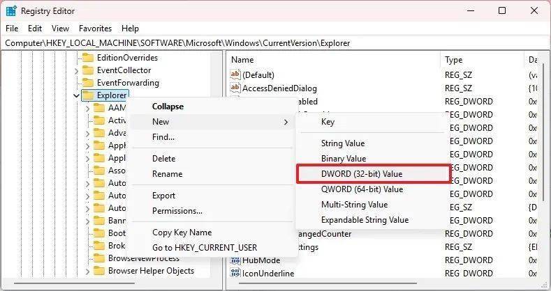

3. 右键点击“Explorer”键,选择“新建”>“DWORD(32 位)值”,命名为“HubMode”(无双引号)。
4. 双击“HubMode”,将数值数据从“0”改为“1”,点击“确定”。

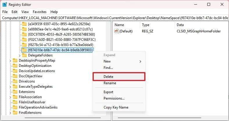

5. 定位至 HKEY_LOCAL_MACHINE\SOFTWARE\Microsoft\Windows\CurrentVersion\Explorer\Desktop\NameSpace,找到并删除{F177090A-120E-42E0-AA9E-AE1B84E9301A} 键值。
