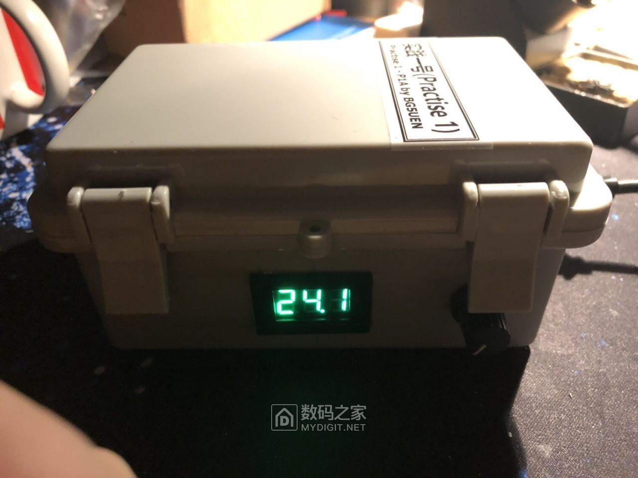

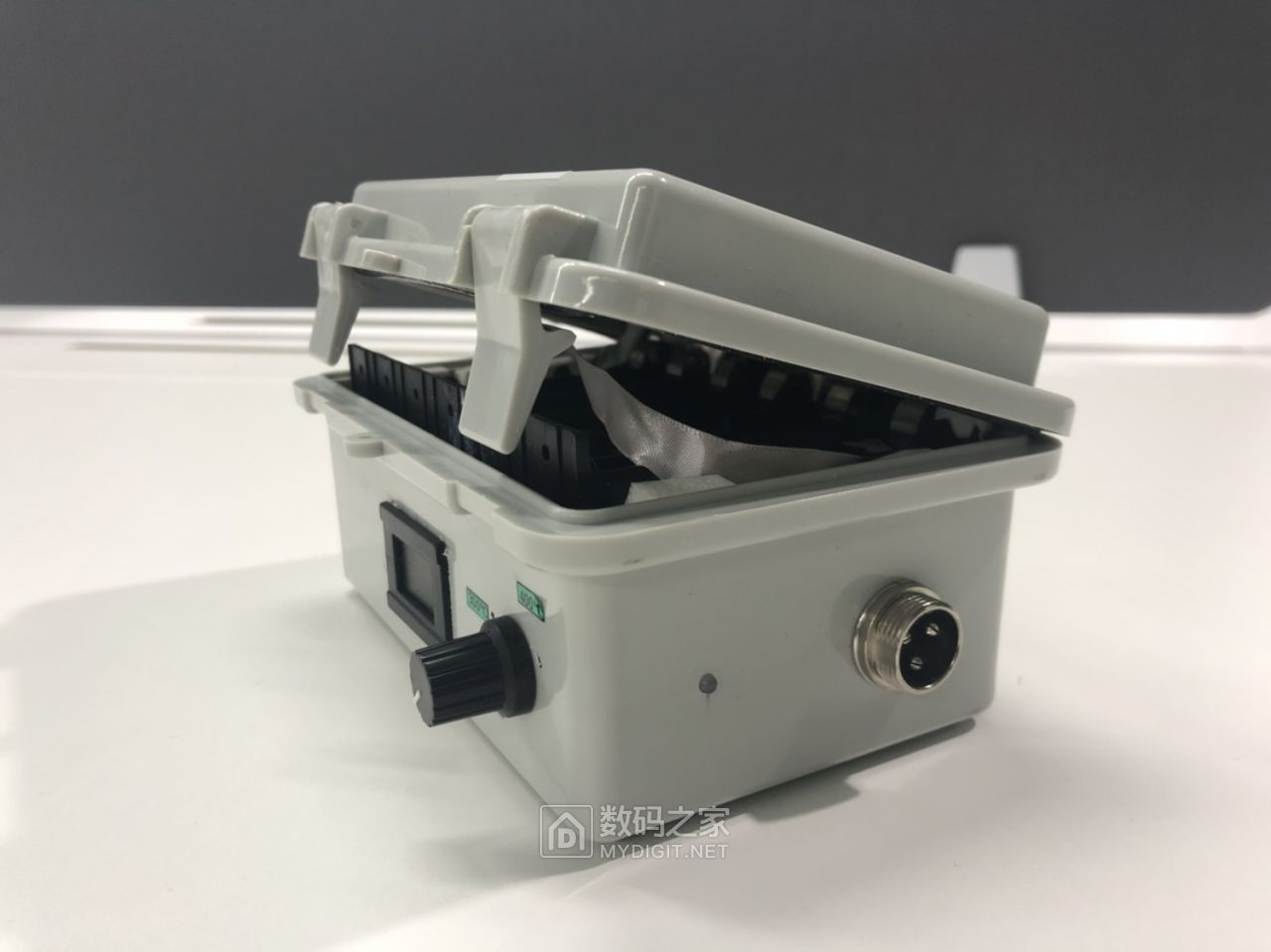

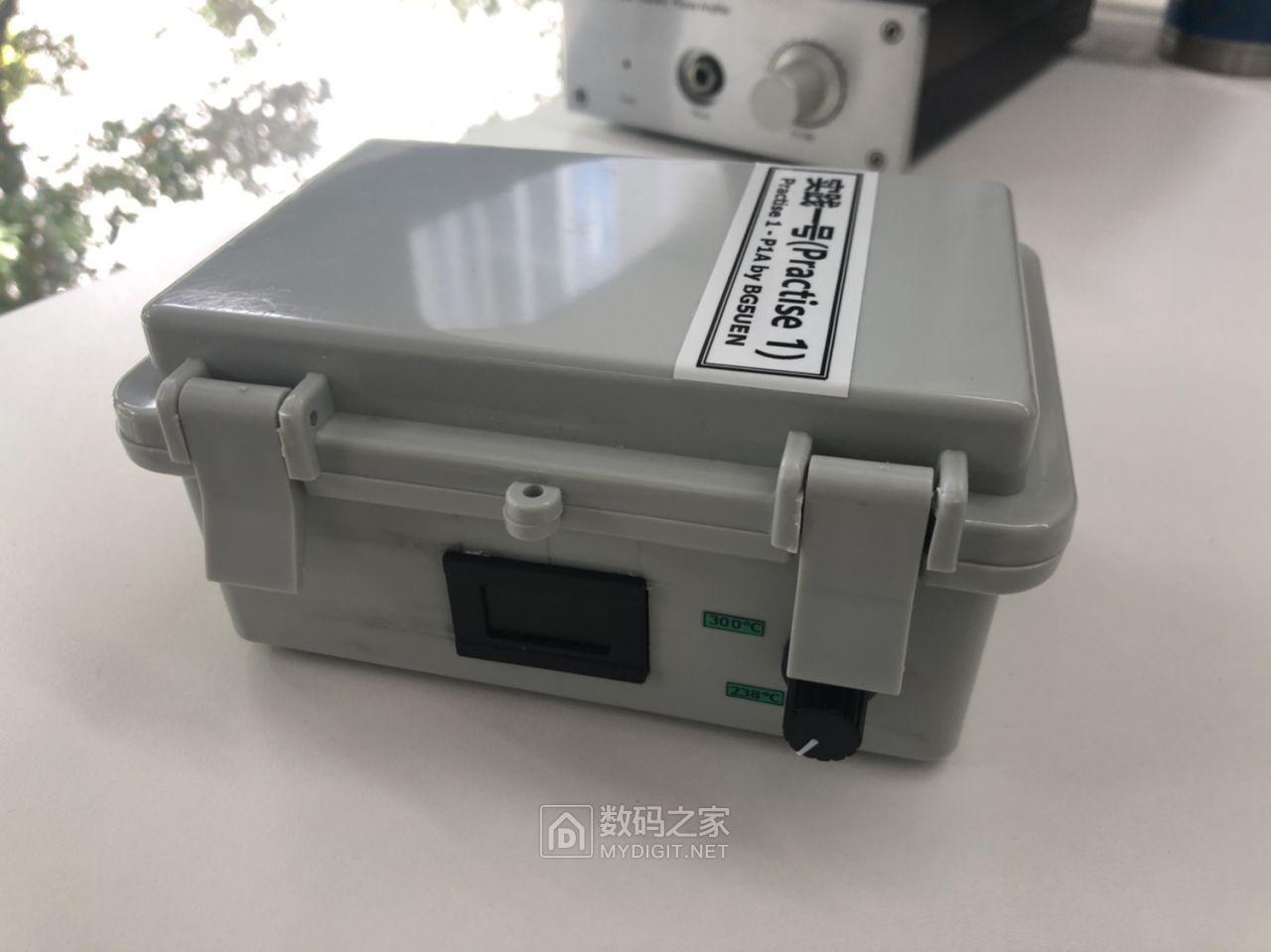

【设计哲学】
1、简单可依赖:低成本,让每个需要的人用得上便携t12;
2、适合户外轻度使用:时间在2小时+;
3、为什么用18650?
随手可得,谁家没几个18650呢。
4、为什么采用可拆卸设计?
移动烙铁不少了,但多是不可更换电池的。这是第一款可拆卸电池设计的,就叫“实践一号”吧。
大家一定有使用可充电的设备一到用时就没电的经历吧。
使用频率低,意味着这种户外的东西必然长时间被我们遗忘,到使用时才想起充电。
可拆卸电池盒经过深度改造,通过测试,在持续6A放电情况下,电池盒的温度大概在45度左右
5、为什么用616白菜控制板而不用数显温度?
第一便宜。
第二在户外使用你很在意,280度和300度如此精准的差异吗?
【我是什么】
1、便携t12电烙铁;
2、六节可拆卸18650供电;
3、旋转式可调温度,刻度经过标定;
4、开机十秒内可达到化锡温度;
5、配备电压表,可以随时查看电池电压;
6、三围:150*100*70(mm);
【我不是什么】
1、没有充电和保护板电路设计:第一为了节省成本,第二18650充电器随手可得;
2、没有电流表。原型机是设计了电流表的,感觉意义不大,进一步节省成本,砍掉。

好大的盒子

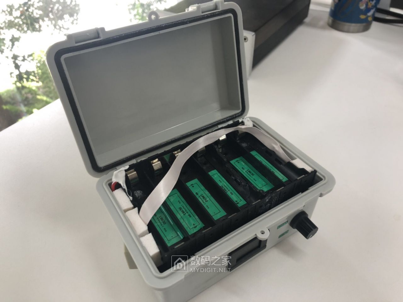

发表于 2019-6-23 13:06:35 | 显示全部楼层
不错哦,那个电池盒是在哪里买的呢?
发表于 2019-6-23 13:49:58 来自手机浏览器 | 显示全部楼层
谢谢分享,看起来很不错,电池要是3*2排列可能更小巧一些哦
 楼主| 发表于 2019-6-23 13:54:20 来自手机浏览器 | 显示全部楼层
考虑过了,不好拆
 楼主| 发表于 2019-6-23 13:55:00 来自手机浏览器 | 显示全部楼层
cptw2006 发表于 2019-6-23 13:06
不错哦,那个电池盒是在哪里买的呢?
tb上都是,但是要自己改造,4+2
 楼主| 发表于 2019-6-23 14:01:16 来自手机浏览器 | 显示全部楼层
liu98986623 发表于 2019-6-23 12:22
好大的盒子
可方便随手开盖的防水盒没看到更小的了

supercctv 发表于 2019-6-23 13:55
tb上都是,但是要自己改造,4+2
原来如此,我就说我之前怎么找也找不到像你这样的6节18650的电池盒,下次我买两个3节的盒子改装试试,也给T12做一个6节电池供电,因为T12有感应电的问题,某些情况下保险起见还是用电池作为电源比较稳妥

楼主,单节电池容量多少?2000毫安的电池估计能用多久?
 楼主| 发表于 2019-6-23 20:39:40 | 显示全部楼层
cptw2006 发表于 2019-6-23 18:58
原来如此,我就说我之前怎么找也找不到像你这样的6节18650的电池盒,下次我买两个3节的盒子改装试试,也 ...
是的,电池板也适合一些对静电隔离要求非常高的场合
 楼主| 发表于 2019-6-23 20:41:53 | 显示全部楼层
用多大容量的电池,其实看个人手里有什么电池。
我买的都是拆机电池,容量2000左右。
T12,在这个电压下,最大电流只有2A左右,哪怕一直持续2A电流,也可以放电一小时。
更何况,不可能有持续1小时完全加热。所以我估计时间应该在4小时以后。户外绝对够用了。

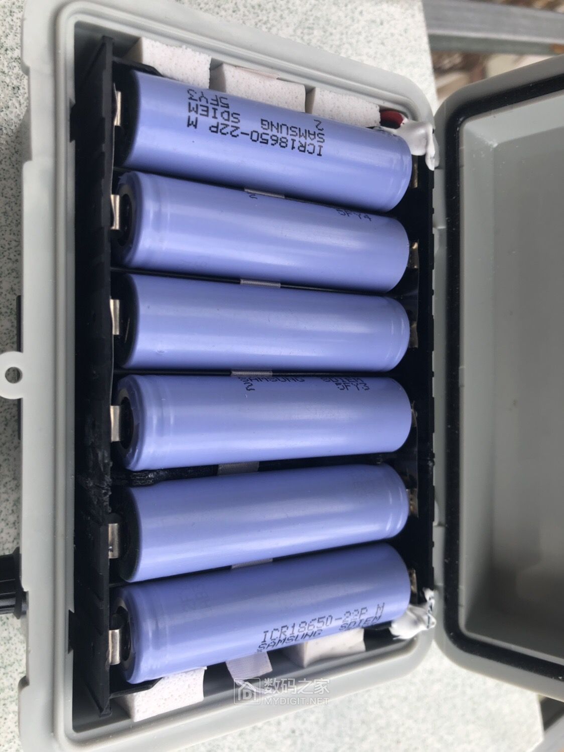

发表于 2019-6-23 23:39:49 | 显示全部楼层
这三星2200mah电池3A放电耐不耐用啊?
 楼主| 发表于 2019-6-23 23:55:54 来自手机浏览器 | 显示全部楼层
3a没问题,6a放电都测试过、妥妥的
