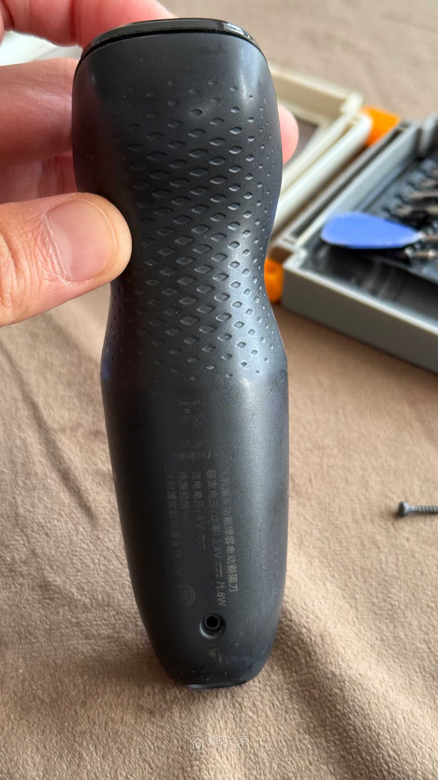

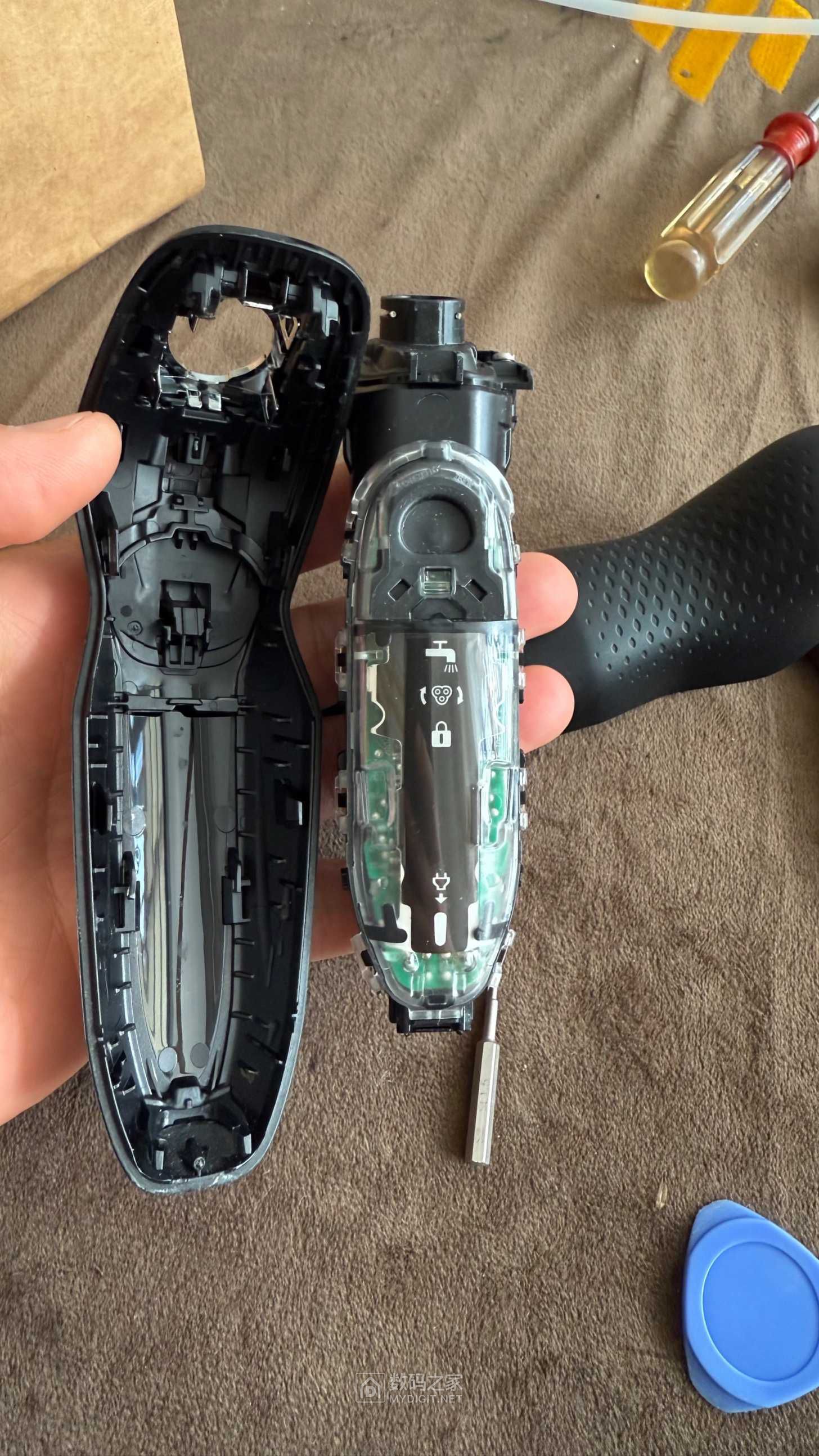

下面进入正题,用了5,6年的电池快要挂了,换吧:
型号:S5000,三刀头:

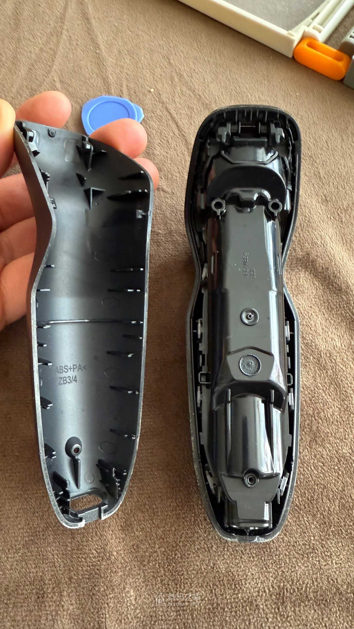

拆背壳:

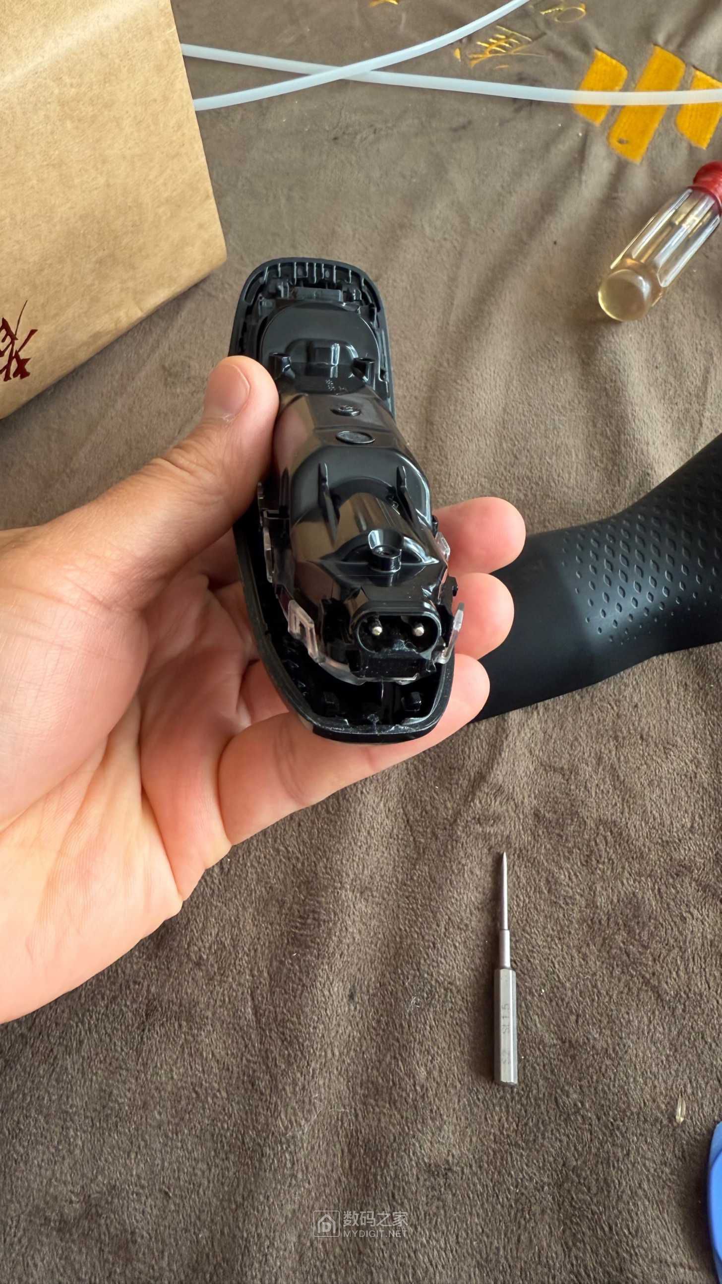

取下心脏:

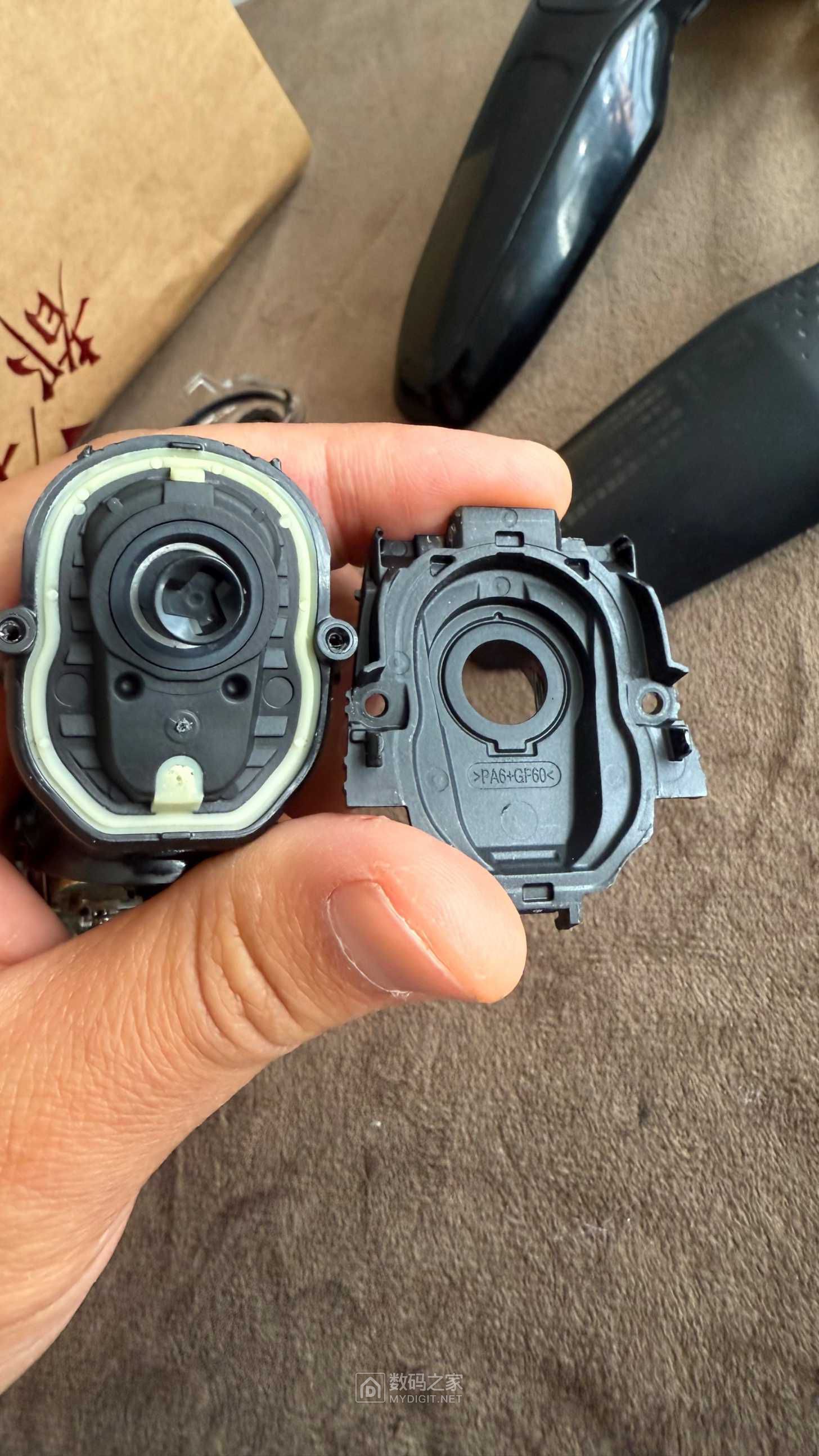

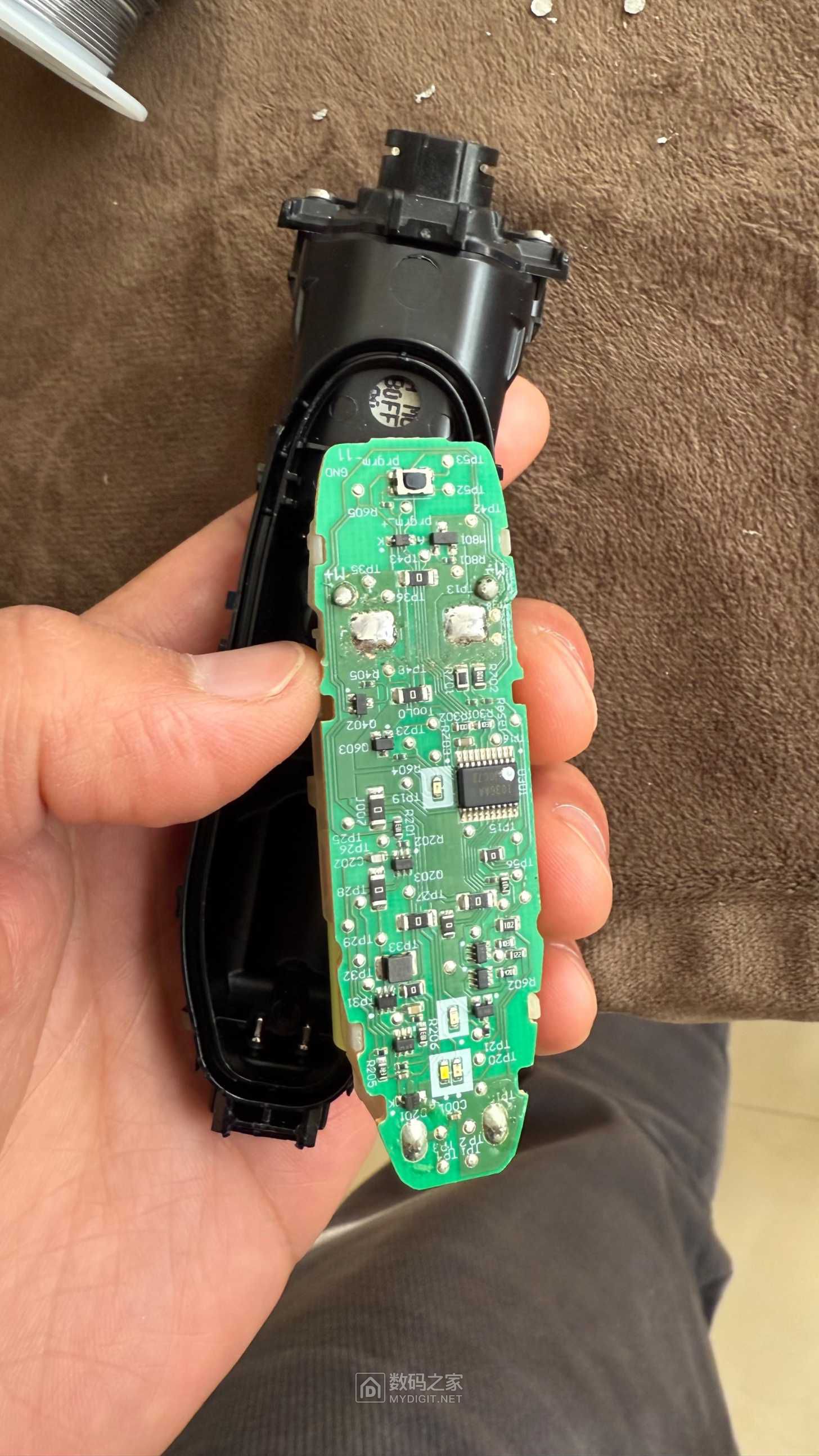

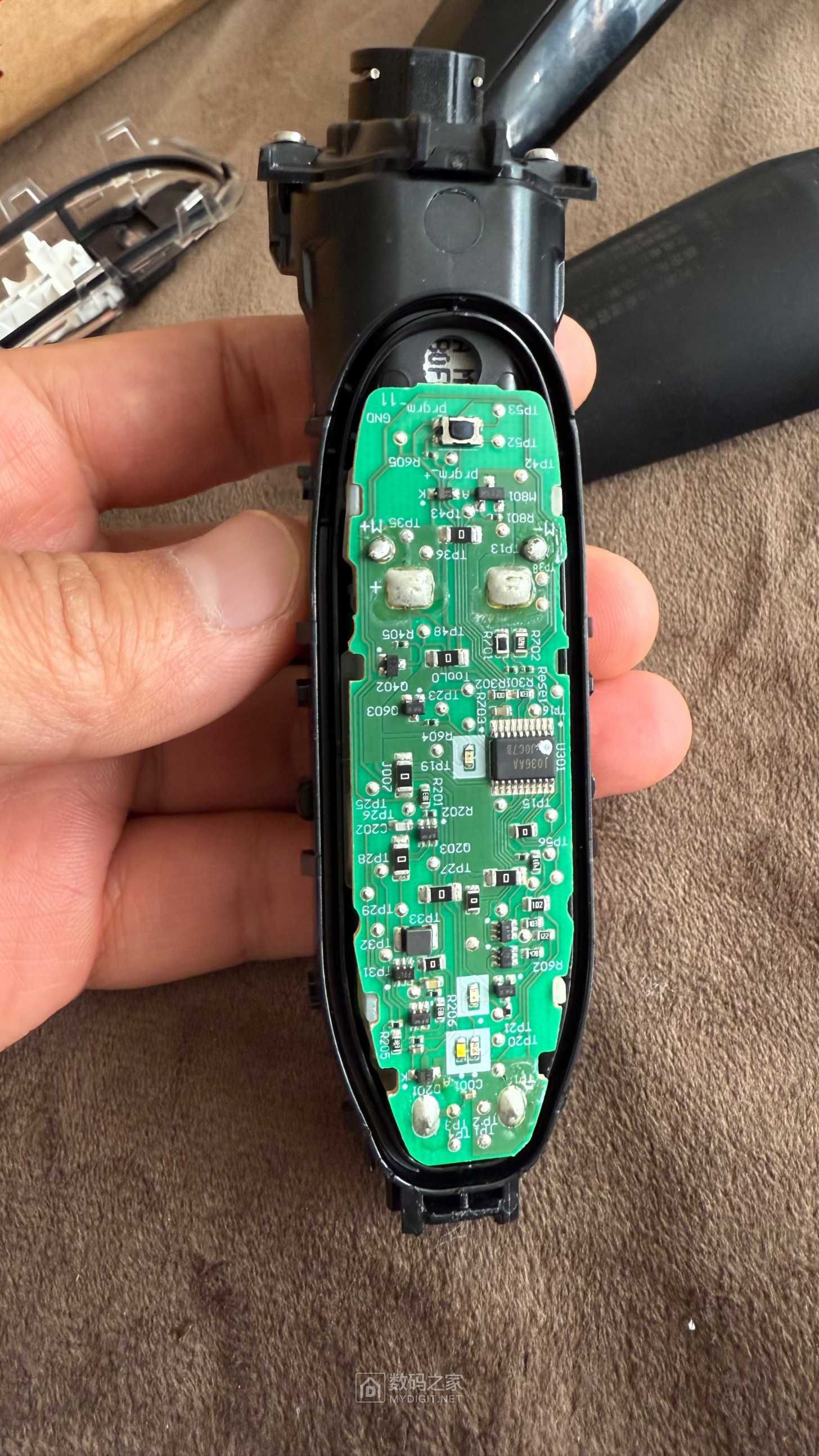

防水壳:
主板:

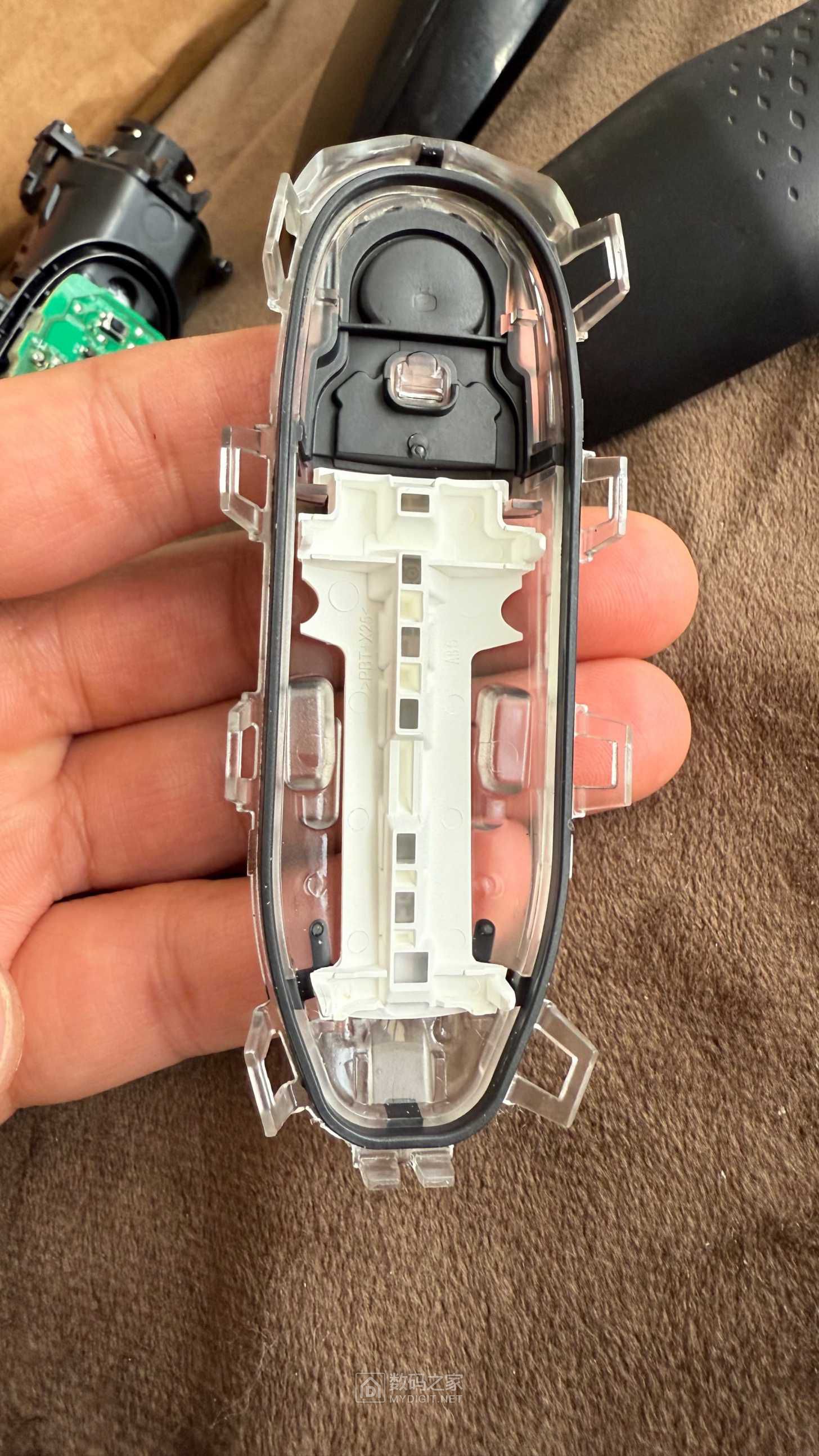

头部也有防水胶圈:

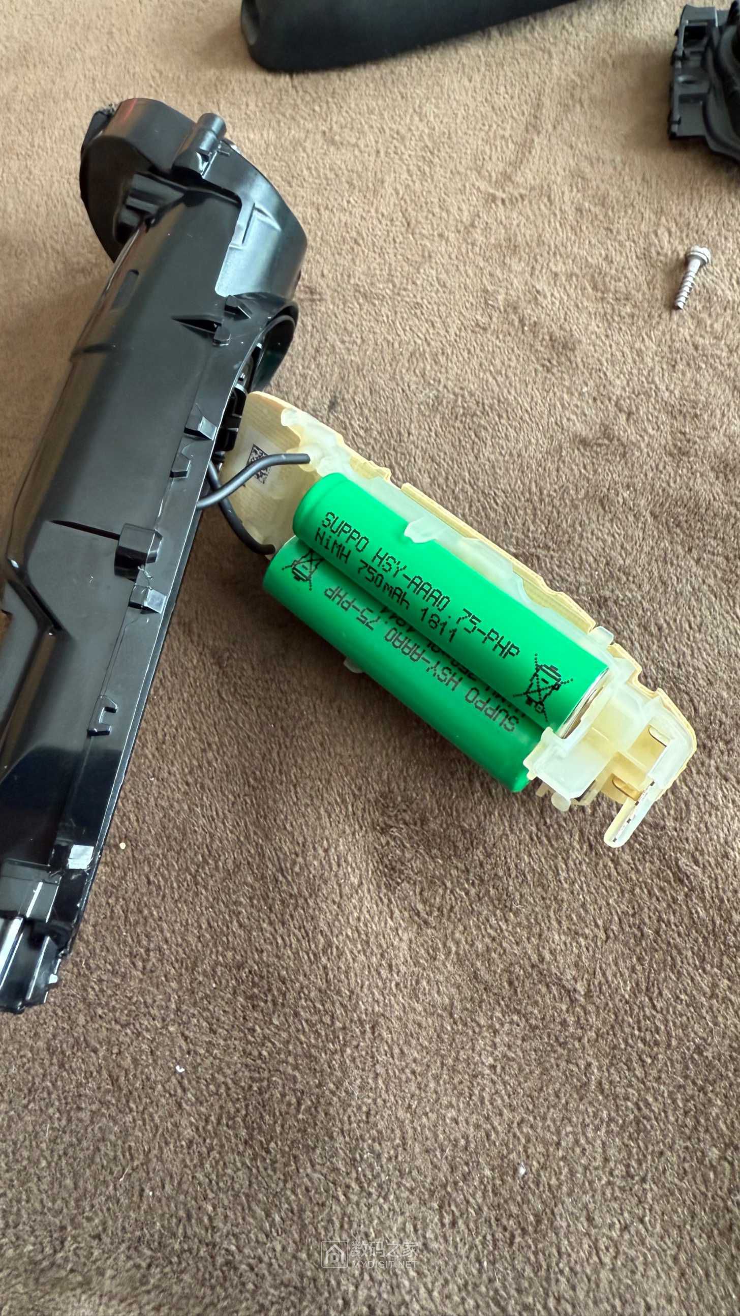

原装电池:
取下电池:

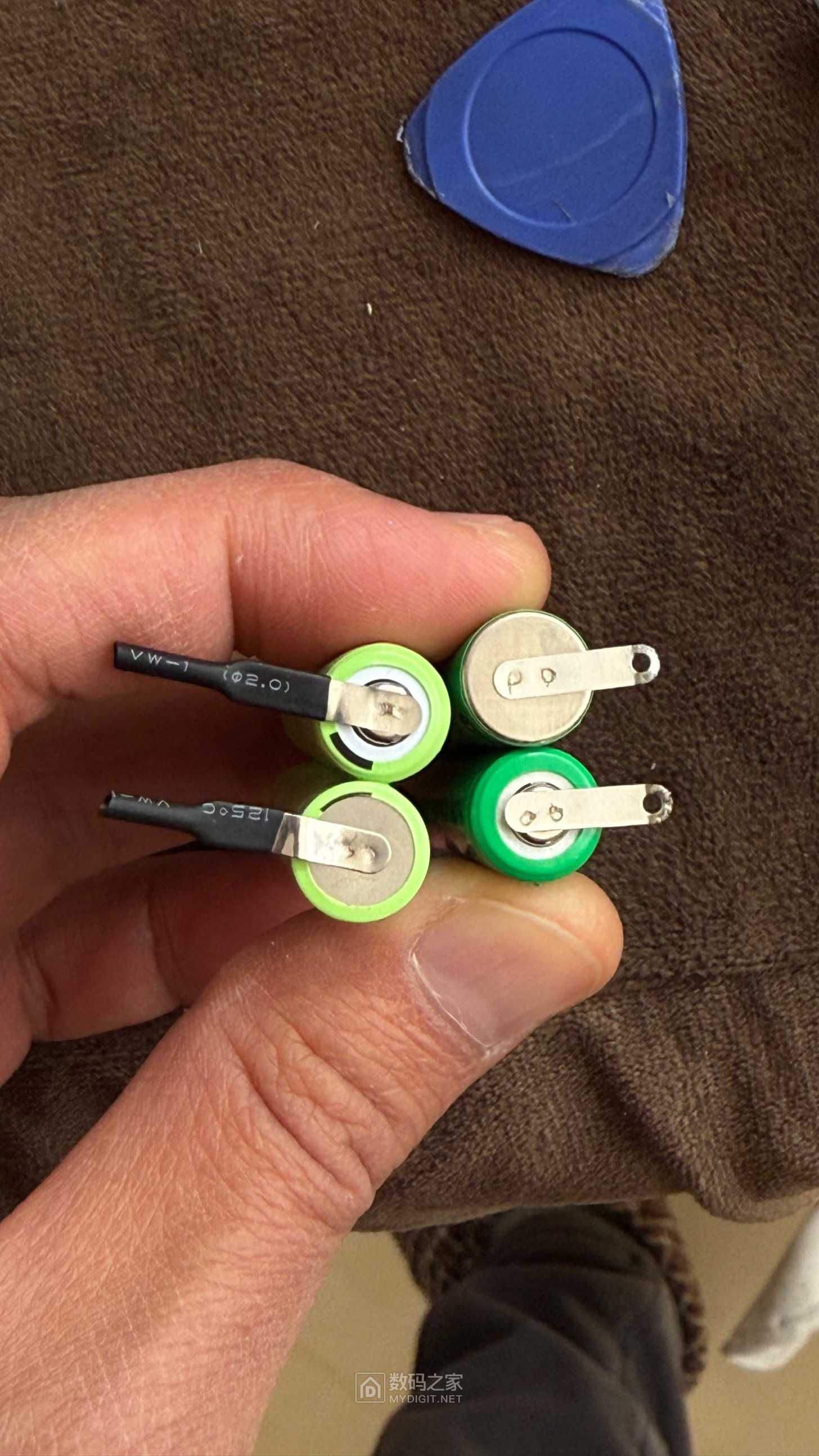

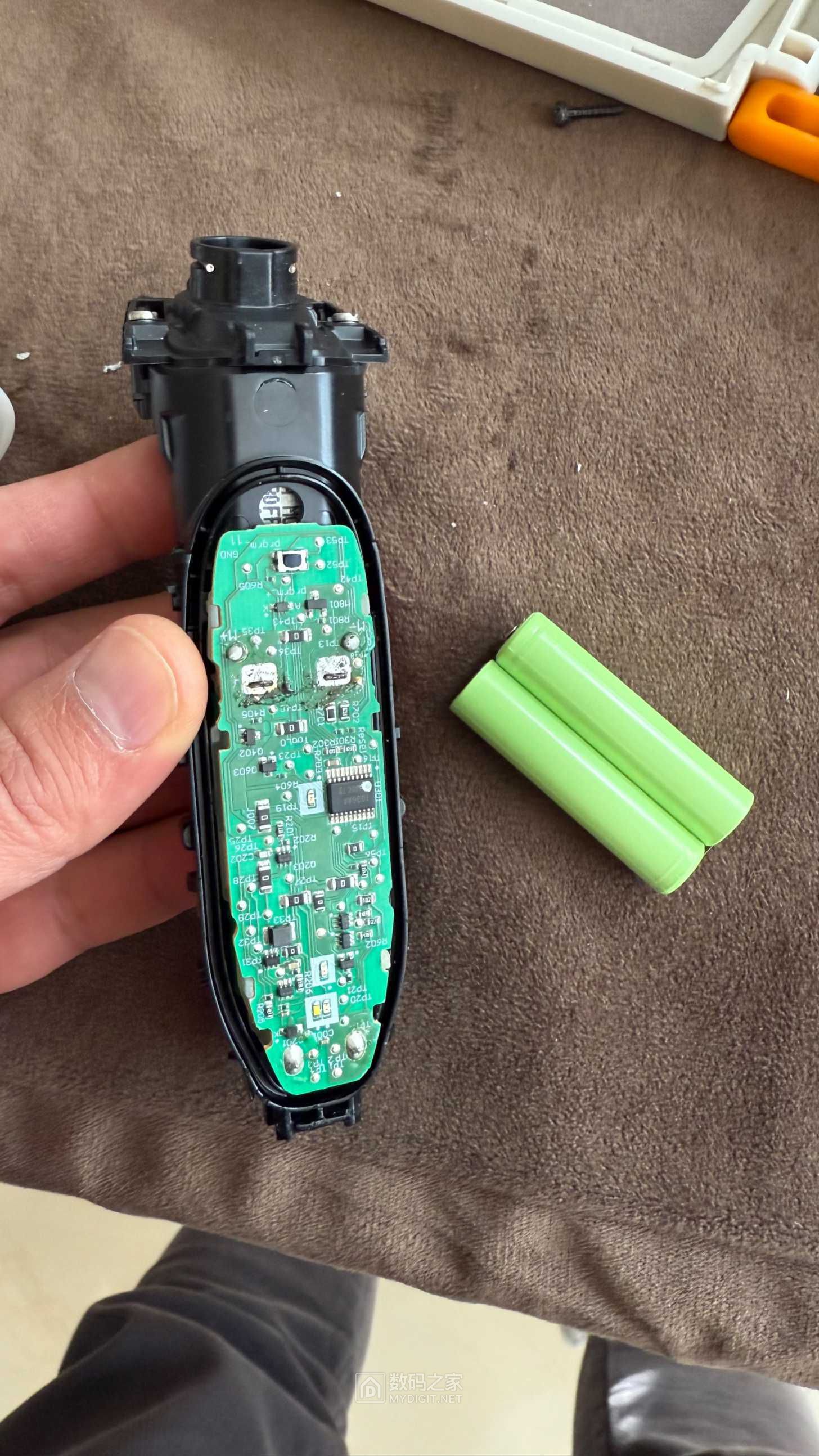

新旧电池:
TB来的电池,点焊质量明显不如原装的。
焊上完事,又可以再战几年。

同款电池同款剃须刀,原电池不行了,楼主拆哪个透明防水壳艰难吗,拆得我满头大汗

 楼主| 发表于 2024-12-23 16:46:29 来自手机浏览器 | 显示全部楼层
fsnhtan 发表于 2024-12-23 15:35
同款电池同款剃须刀,原电池不行了,楼主拆哪个透明防水壳艰难吗,拆得我满头大汗 ...
把所有的卡扣掰起来,底部撬一下就开了。
