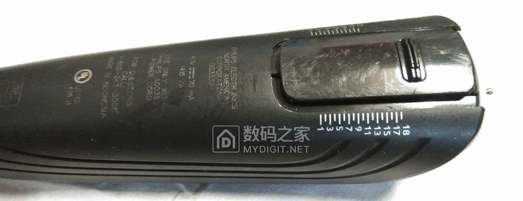

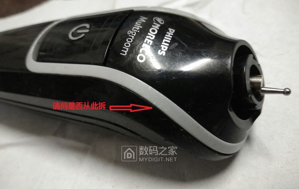

电池不行了,想换下,坛上没找到开拆方法,问下各位怎么拆开,谢谢

开关钮能不能拆下来?能拆下就有惊喜

最多一两颗螺丝,其余全是卡扣,我的飞利浦530拆过,不过很久了,记不住了

白圈拆了有螺丝

 楼主| 发表于 2019-6-30 21:34:53 | 显示全部楼层
zxsfat 发表于 2019-6-29 20:16
白圈拆了有螺丝
谢谢,拆了下没拆开,所以来问下

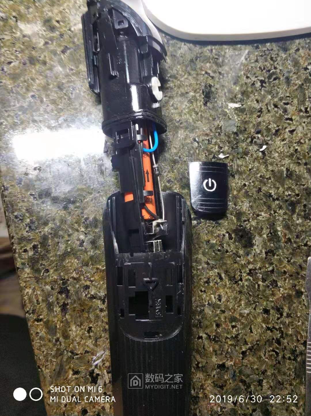

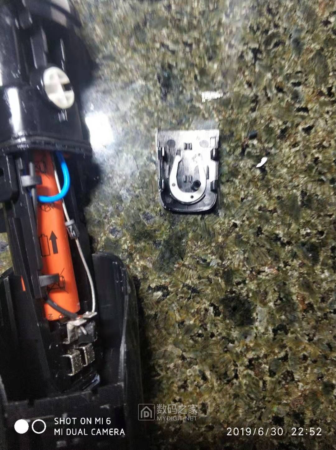

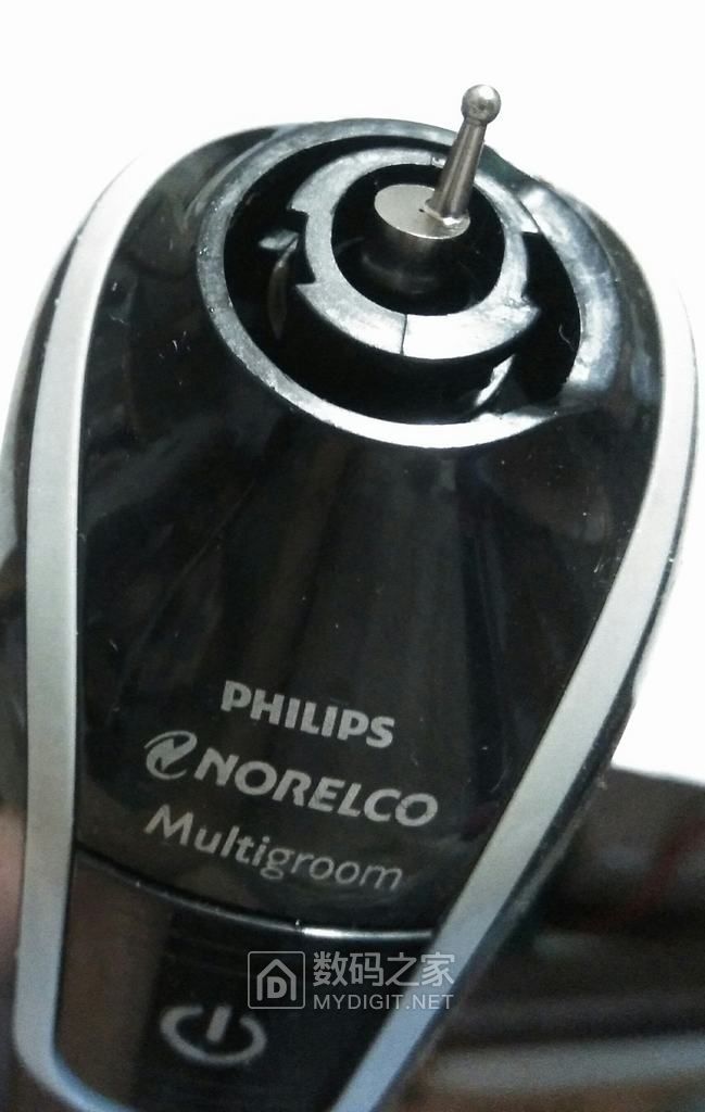

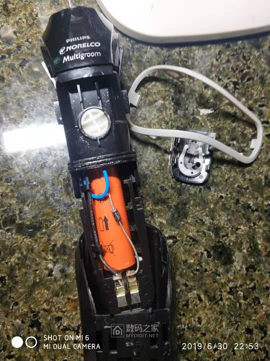

为这个专门拆了,好坑,还15V充电器,是山上来的吗?拆的方法:撬下白圈,取下开关,从开关口往上推。

发表于 2019-6-30 23:25:05 | 显示全部楼层

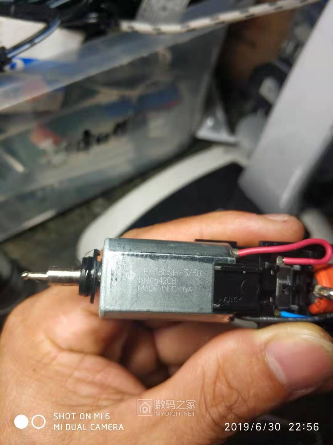

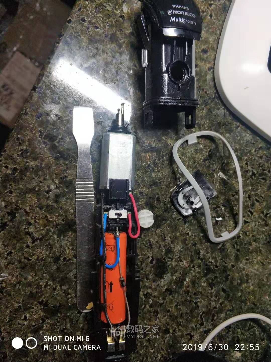

还有2张,字数你。。。。。

 楼主| 发表于 2019-7-1 00:10:37 | 显示全部楼层
zxsfat 发表于 2019-6-30 23:25
还有2张,字数你。。。。。
真是谢谢了,这么热心。也正想办法推出来,可能是2个凸起的卡了,还没好
没办法剪了2片可乐瓶插入才搞定。
再次感谢
