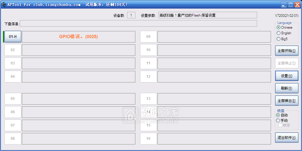

我的黑胶体U盘:
之前用APTool提示GPIO错误(0025),现在再运行提示过期了:

过期了需要去C盘里面删个文件就行了
C:\Windows\SysWOW64\msdev.exe
好像是这个文件来着
发表于 2025-4-17 11:33:30 | 显示全部楼层
短接然后直接上UMPTool就行

我X,还真可以,不过还是报错:

黑胶体咋短接?

屁股后头不是有俩触点的嘛。。。

是有,但能乱接?
