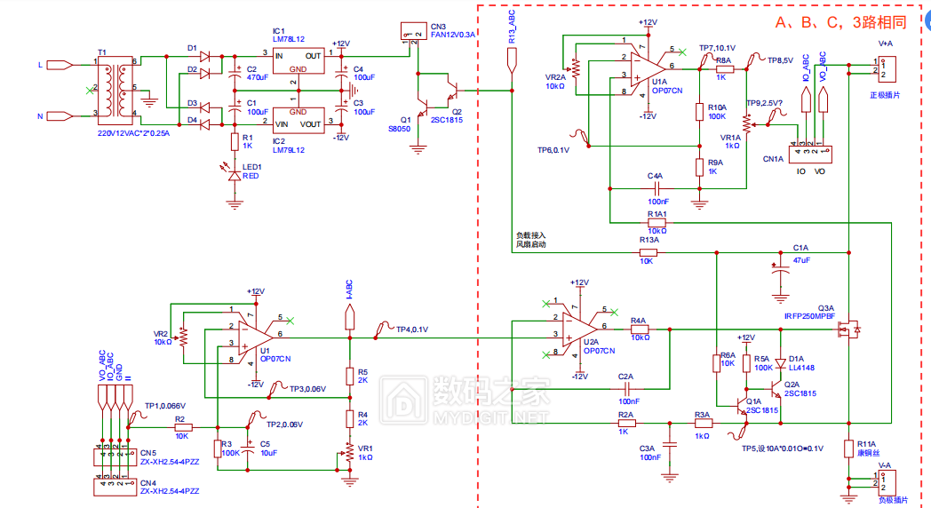

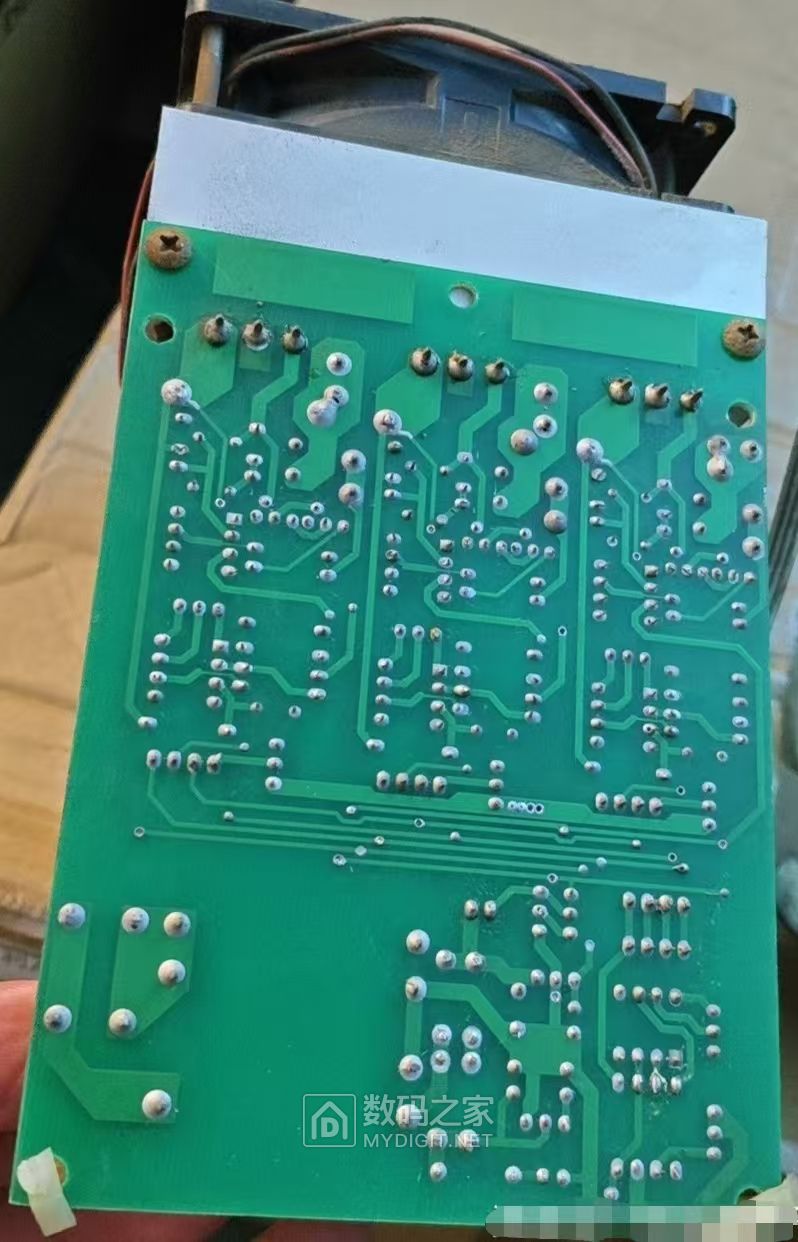

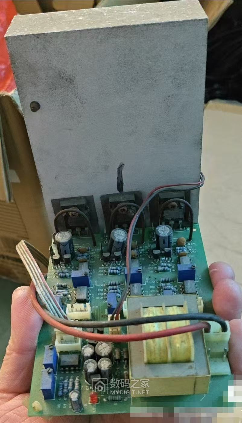

折腾ATX电源,想看看多路带载能力,
偶见鱼上有人卖电子负载板,看起来是3路的,手痒就买来试试
正面
正面
到手成色一般,有修过的样子,估计是坏掉或淘汰拆下的,
研究了下,描出了图,修修能用,有熟识这玩意的么?

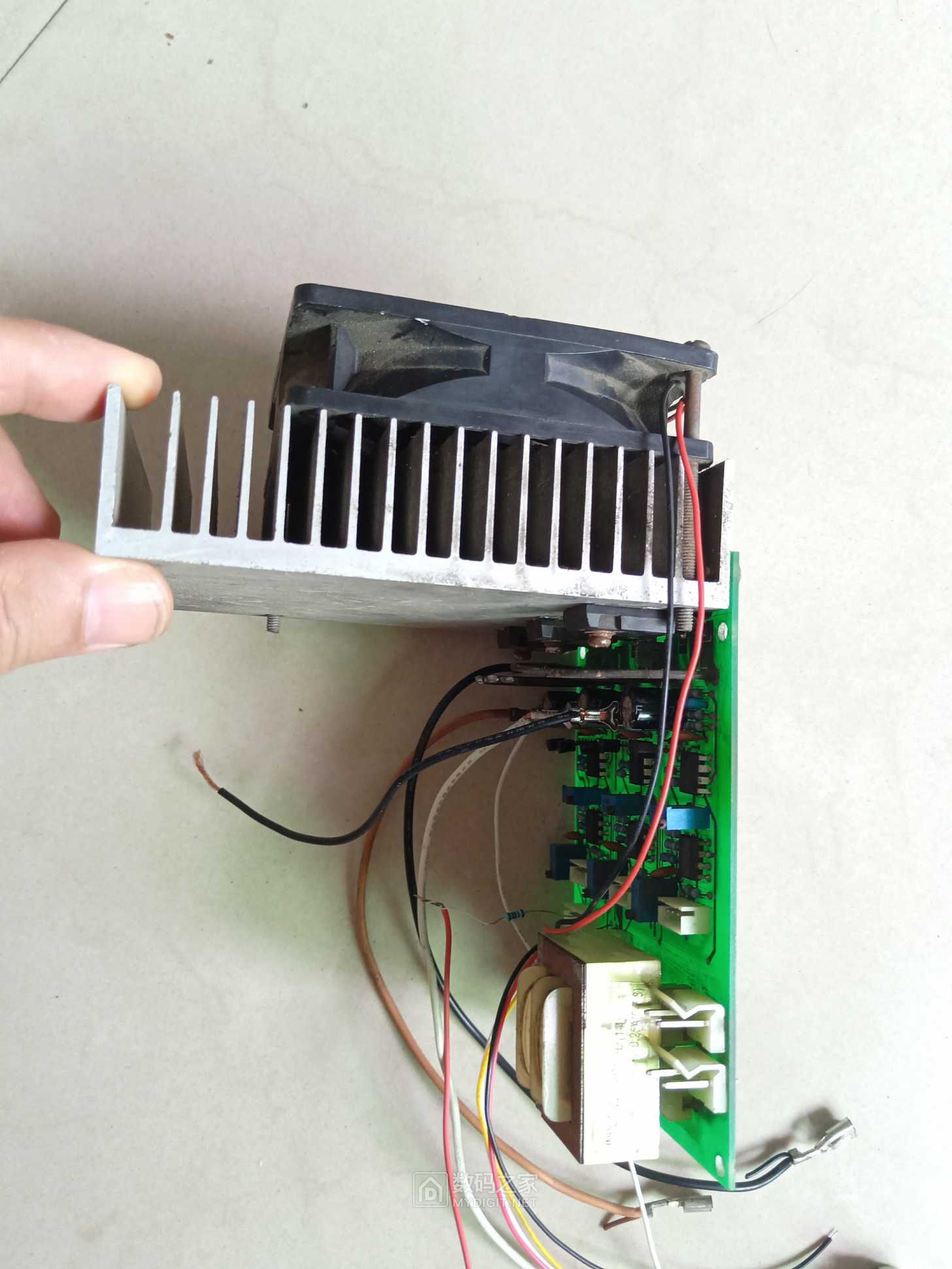

发表于 2025-5-18 11:16:08 | 显示全部楼层
这么厚的铝疙瘩?霸气侧漏!
发表于 2025-5-18 11:33:19 | 显示全部楼层
挺好,关键是多少钱弄的?
 楼主| 发表于 2025-5-18 11:34:30 来自手机浏览器 | 显示全部楼层
wangxiangtan2 发表于 2025-5-18 11:16
这么厚的铝疙瘩?霸气侧漏!
加个侧面照,确实是侧漏

没过热监控、保护,容易猝
 楼主| 发表于 2025-5-18 12:49:06 来自手机浏览器 | 显示全部楼层
wjqok 发表于 2025-5-18 11:54
没过热监控、保护,容易猝
看样子只能小用一哈,限功率用用

发表于 2025-5-18 23:24:00 来自手机浏览器 | 显示全部楼层
这种应该是老化柜里淘汰拆机的,表头如何接线的呢?
 楼主| 发表于 2025-5-19 19:27:03 来自手机浏览器 | 显示全部楼层
CN4,5俩是直接并在一块的,它输出电压,电流信号给仪表,还有个电流大小控制信号到运放;
CN1A,B,C有三组,若是独立输出就分别输出电压电流信号,若是三组并联,那可能1和2,3和4短接,信号送到CN4,5接仪表显示。
上面是我猜的,不晓得具体怎么配套用的
发表于 2025-5-26 13:08:48 | 显示全部楼层
每路相当于可调恒流源电路
发表于 2025-5-26 15:06:56 | 显示全部楼层
第一张照片 吓一跳 这么厚实的 铝坨 ,
