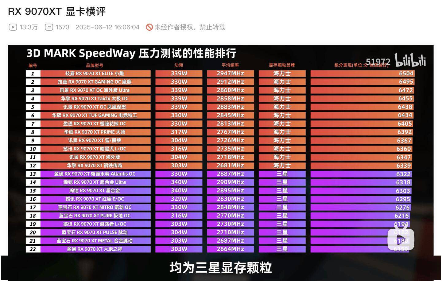

基准测试表明,AMD RX 9070 XT 显卡的三星显存版本与 SK 海力士版存在微小的性能差距。
在B站 UP 主51972 昨日发布的 22 款 RX 9070 XT 显卡横评视频中,搭载三星 GDDR6 显存的型号较 SK 海力士版本存在微小性能差距,具体表现在 3D Mark SpeedWay 压力测试中,搭载三星显存的型号性能始终弱 1%-2%。
对此该博主咨询了 AMD 显卡的中国 FAE(现场应用工程师)团队,官方解释称“这是由于三星颗粒相较于海力士颗粒设定的时序略高所带来的性能差异”。
