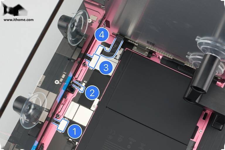

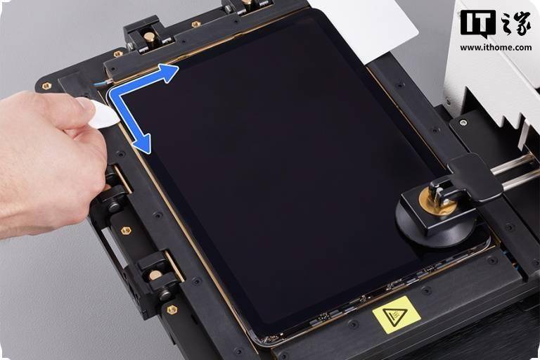

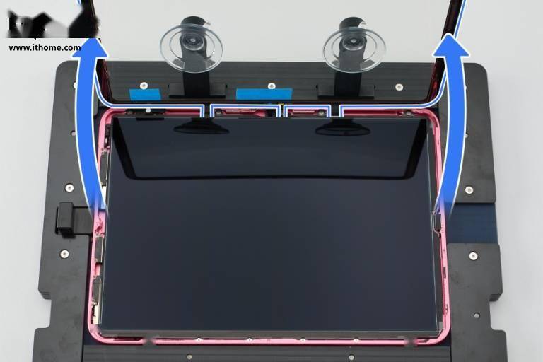

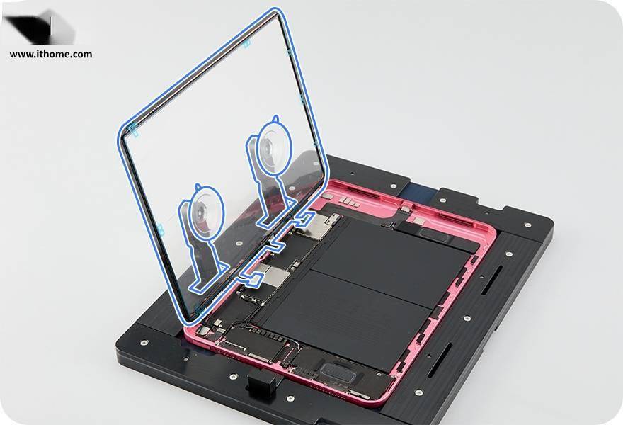

据 iFixit 的报告,仅从 iPad Pro 上取下屏幕就需要 32 个步骤,这一过程需要特殊工具来分离将所有部件固定在一起的胶水、胶带和螺丝。维修过程不仅需要拆卸零部件,还需断开传感器、摄像头、屏蔽层和电缆等连接。修复完成后,重新组装时还需使用胶水和粘合剂固定各组件。
iFixit 指出,拆卸屏幕是 iPad 维修的第一步,因为这是进入平板电脑内部的唯一途径。因此,在开始修复其他问题之前,必须先完成这 32 个步骤。
