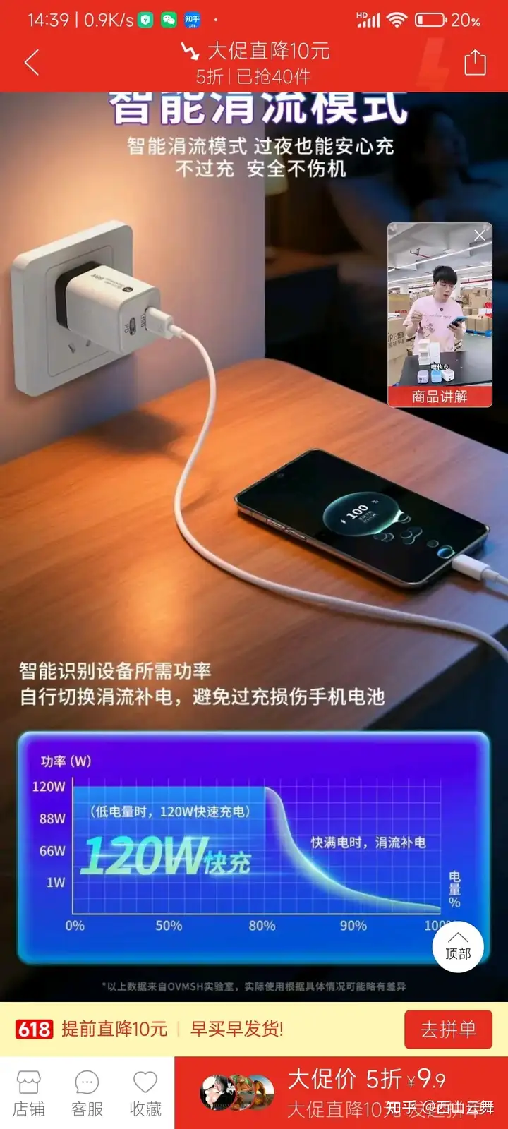

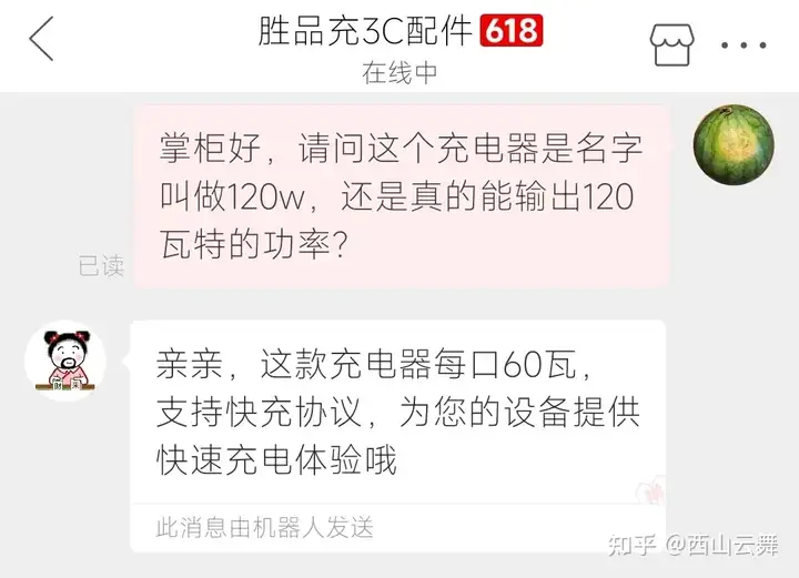

前天打开拼爹爹,推了一个4块9包邮的120W氮化镓双口充电头。诶!?现在氮化镓这么便宜了吗?天上掉馅饼,不吃白不吃哦。我特意问了客服,120W是不是只是型号?客服誓言蛋蛋:一个口60瓦特,两个口120瓦特。
而且商品宣传页上的图表标明了输出120瓦特。

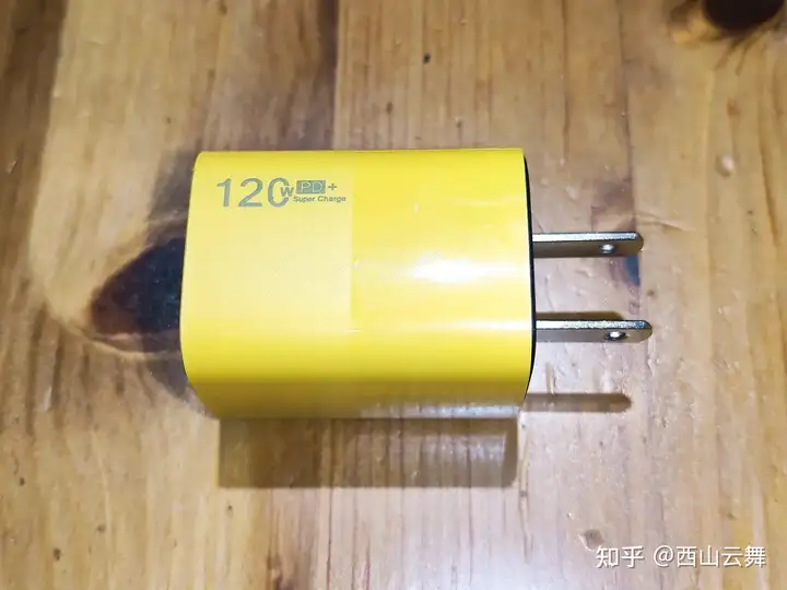

然后就忘了,过了几天拿快递看到一个广东省揭阳市寄来的包裹,才想起来,拆开一看,挺漂亮啊,两个usb口都有金属镶边。
注塑表面一半磨砂一半光面很有质感,金属电源插脚工艺也很不错。

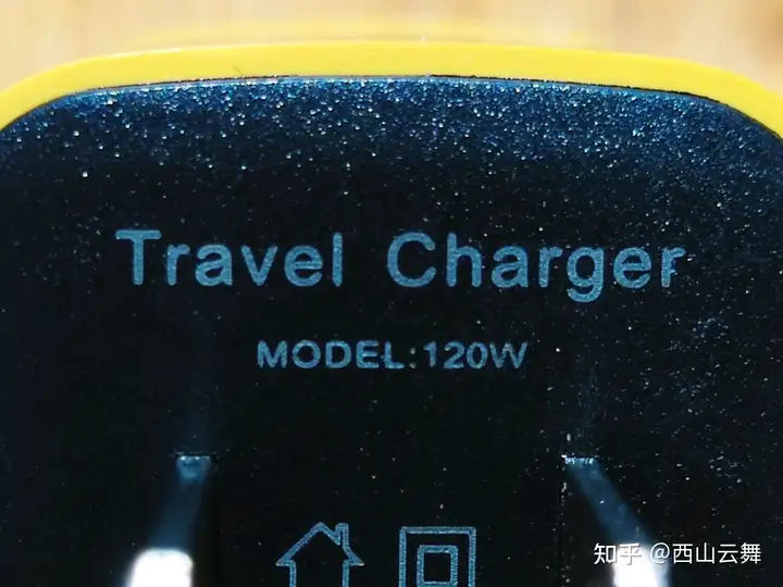

但是,经常上当的朋友都知道,广东揭阳寄来的电子产品意味着什么。果不其然,我一看它的型号就是“120W”。

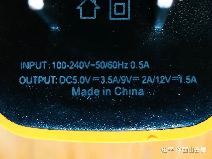

下面的技术参数表明这是一个18W的充电头。

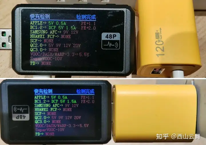

既然是揭阳来的朋友,我相信它没有这么简单。拿usb测试仪测,嘿,果然就是一个5伏1.5安7.5瓦的小朋友。技术参数里,只有最前面的5V和最后面的1.5A是真的,中间都是装饰用的。
4块9包邮,还把外观做得如此漂亮,我相信还有别的代价。用usb测试仪观测5伏输出的纹波,果然尖峰极为严重,高达5.6V,用了半年换手机的节奏啊。
