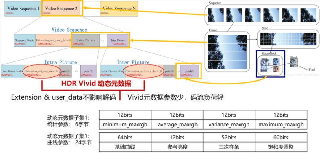

HDR Vivid 设计的动态元数据仅有 35 字节嵌入在视频流的扩展数据区或用户数据区,由于其存储位置独立于核心图像数据,因此完全不影响基础图像的编解码流程,确保了与基础 HDR 视频的无缝兼容。

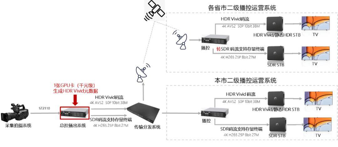

  • 在总控环节,系统接收 ST2110 基带信号流,通过高性能转码器同步生成两条独立码流:国际流(HDR)与底线流(SDR),其中 1 条国际流完整携带 HDR Vivid 动态元数据,同时兼容存量 HDR 终端与最新 HDR Vivid 终端(相比而言,其他动态 HDR 技术需要 2 条 HDR 流才能实现兼容)。
  • 系统通过高效、可靠的卫星上行和光缆直连不同通道分发网络进行信号覆盖,对传输至二级播控中心的信号,系统可精准识别终端能力,再进行智能决策分发:对所有新老 HDR 终端推送 HDR Vivid 国际流,对所有完全不支持 HDR 的终端则推送 SDR 底线流。
