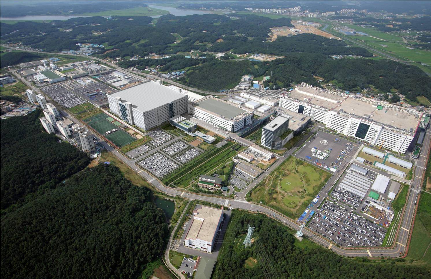

韩媒 DealSite 本月 26 日报道称,LG Display 计划在韩国坡州的现有电视 OLED 产线评估无 FMM(IT之家注:精细金属掩模版)的光刻 OLED 技术。
▲ LG Display 的坡州园区
光刻 OLED 与 FMM OLED 的区别起始于像素定义层,其首先进行单一原色整面蒸镀,然后选择性地除去基板上不需要保留的部分,此后将该过程再重复两次实现三原色的全彩图形化,JDI 的 eLEAP 和维信诺的 ViP 都属于这一概念范畴。
FMM OLED 目前是中小尺寸 OLED 面板的主力生产技术,但也存在低开口率的固有问题,而其依赖精细掩模的特质也限制了其在中大尺寸、高像素密度领域的应用。
对于 LG Display 而言,目前其坡州电视 OLED 生产线的利用率较低,而 WOLED 和光刻 OLED 在设备和原理上有一定互通之处,在电视 WOLED 空闲产线上进行光刻 OLED 的开发能以低成本为未来技术转型打下基础。
