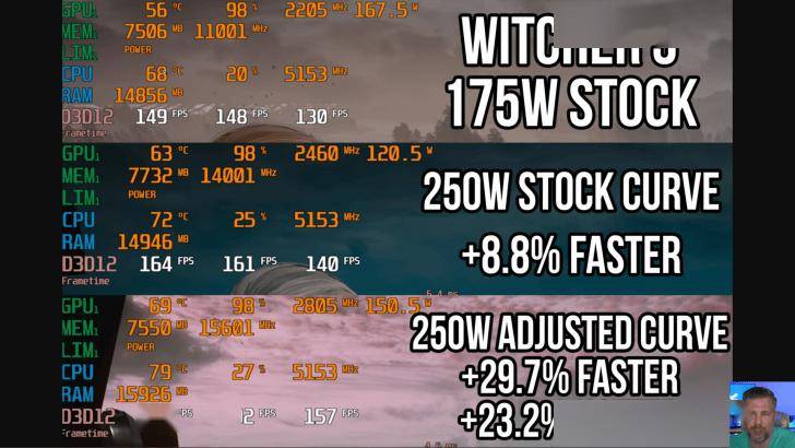

英伟达旗舰笔记本 GPU——GeForce RTX 5090 移动版,近期被通过“电阻旁路改造(shunt mod)”实现了性能上的大幅突破,实测功耗由 175W 提升至 250W 后,带来了平均 20% 的性能提升。
据IT之家了解,所谓“电阻旁路改造”,是一种专业人士和硬件改装爱好者广泛采用的技术手段,通过在显卡的分流电阻上并联一个低阻值电阻,从而“欺骗”显卡,使其误以为自身功耗低于实际水平,进而突破原有的功率限制。在 YouTuber GizmoSlipTech 的测试中,他成功将 GeForce RTX 5090 移动版显卡的功耗从 175W 提升至 250W,性能提升效果令人瞩目。
值得注意的是,许多搭载 GeForce RTX 5090 移动版显卡的笔记本电脑本身并不支持超过 175W 的 GPU 功耗。然而,本次测试所使用的设备是 Eluktronics Hydroc 16 G2,其搭载了英特尔 Arrow Lake-HX 处理器,并配备了 Prema Mod BIOS。在调整分流电阻后,该显卡在多款热门游戏中的表现大幅提升,平均性能相比 175W 的标准版本提高了 20%。
GizmoSlipTech 指出,要实现这一性能提升,必须将显卡的默认功率曲线调整到更高的瓦数级别,否则提升效果将微乎其微。在具体游戏测试中,例如《黑神话:悟空》的性能提升达到了 23.3%,而《赛博朋克 2077》的性能提升则为 21.7%。
以下是部分游戏和合成测试的性能提升数据:
  • Steel Nomad:+41.16%
  • 《巫师 3》(Ultra, Ultra RT, DLSS-Q, 2x FG):+29.73%
  • 《赛博朋克 2077》(Ultra, Ultra RT, DLSS-Q, 2x FG):+23.89%
  • 《黑神话:悟空》(Cinematic, RT Ultra, 2x FG):+23.33%
  • GPU 限定游戏平均值(不含《古墓丽影》):+23.41%
  • 《彩虹六号:围攻》(低设置,原生):+20.42%
  • 《霍格沃茨》(Ultra, RT Ultra, DLSS-Q, 2x FG):+14.21%
  • 《古墓丽影》(最高设置,DLSS-Q, RT 最高):+3.86%
