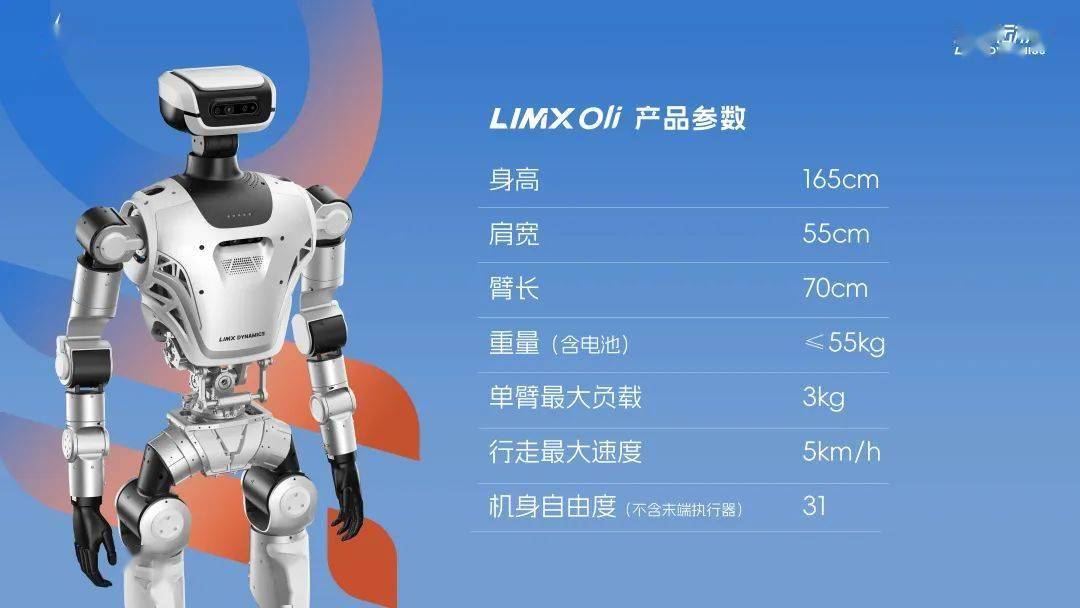

据介绍,LimX Oli 身高 165cm,拥有 31 个机身自由度(不含末端执行器),以通用构型设计、模块化软硬件结构与持续完善的工具链开发系统,全面支持从算法研发到系统部署的各阶段工作。

LimX Oli 采用凭借全自研本体结构与全身运控算法,拥有 165cm 标准全尺寸身高、31 个机身主动自由度(不含末端执行器),贴近人类形态与运动能力,最大程度适配真实生活和生产场景中的任务需求。该构型支持更高复杂度的全身移动操作控制与动作生成:
  • 单臂自由度 × 7
  • 单腿自由度 × 6
  • 腰部自由度 × 3
  • 颈部自由度 × 2
