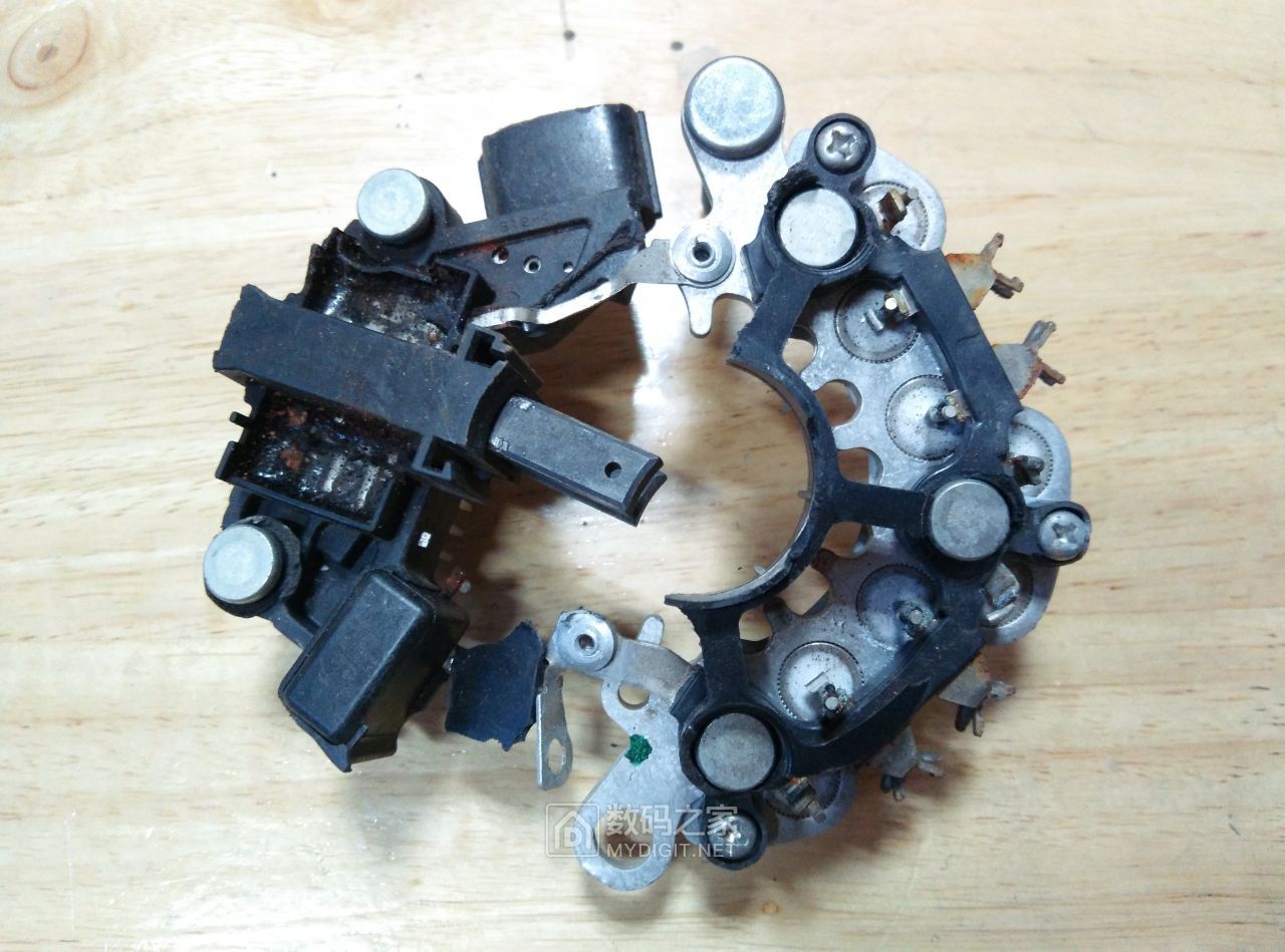

捡到一个汽车发电机调节模块,没事拆开看看
整体是这效果,正面
正面
背面

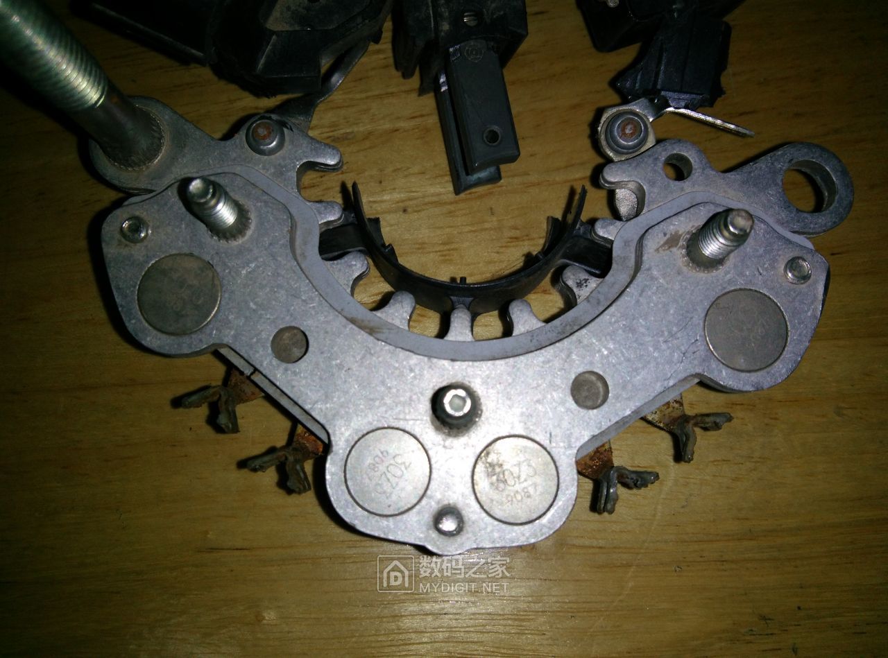

这块是整流堆

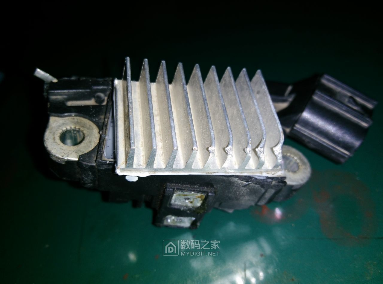

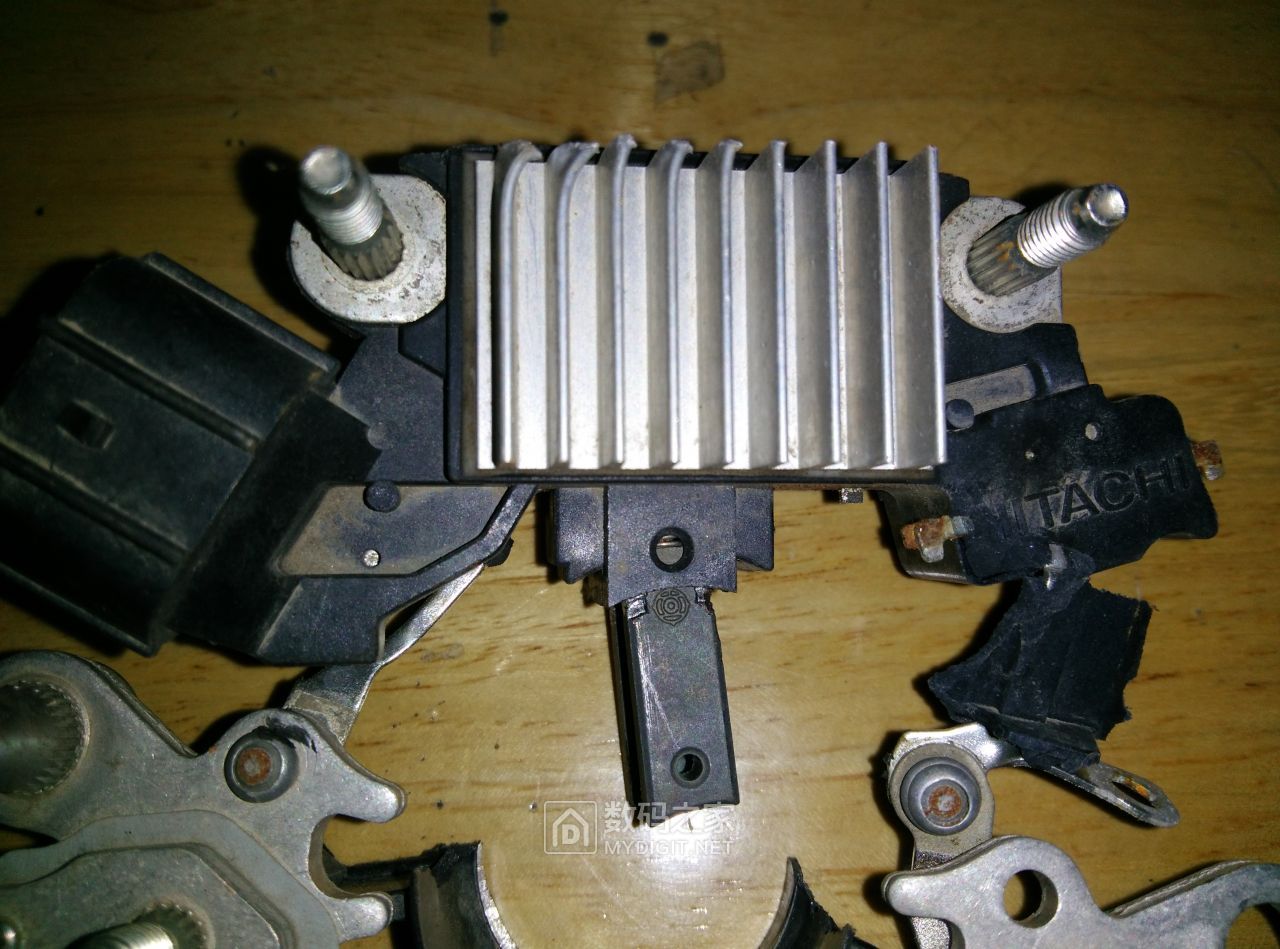

这个是调节模块
整流管
整流管

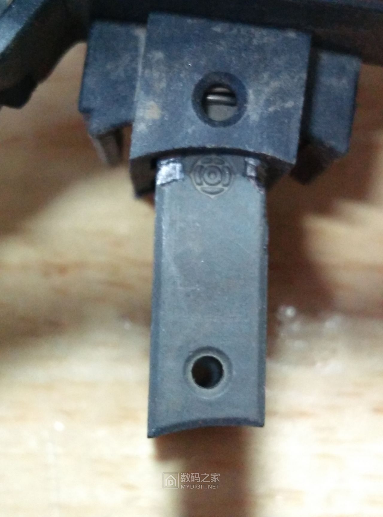

碳刷

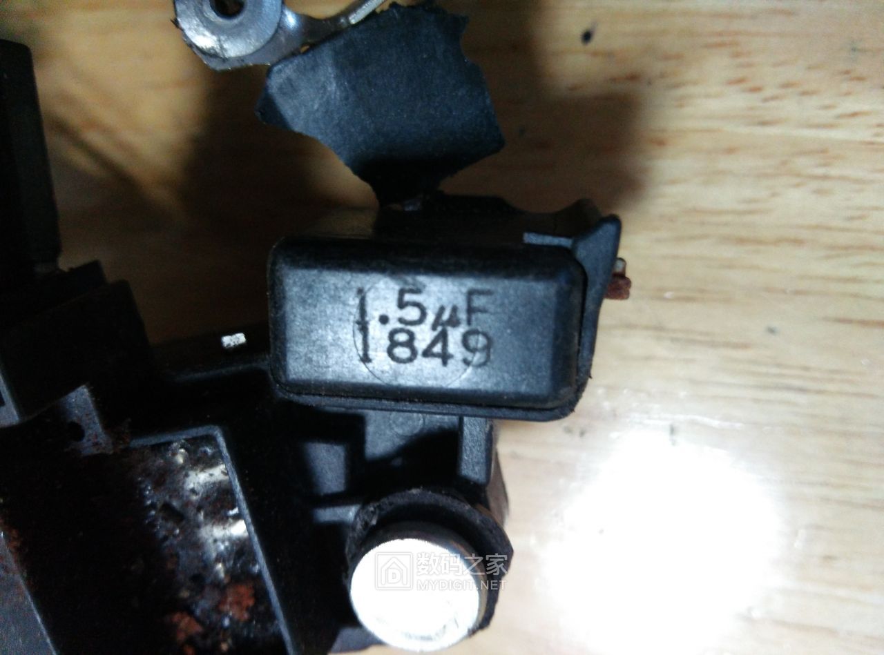

接口

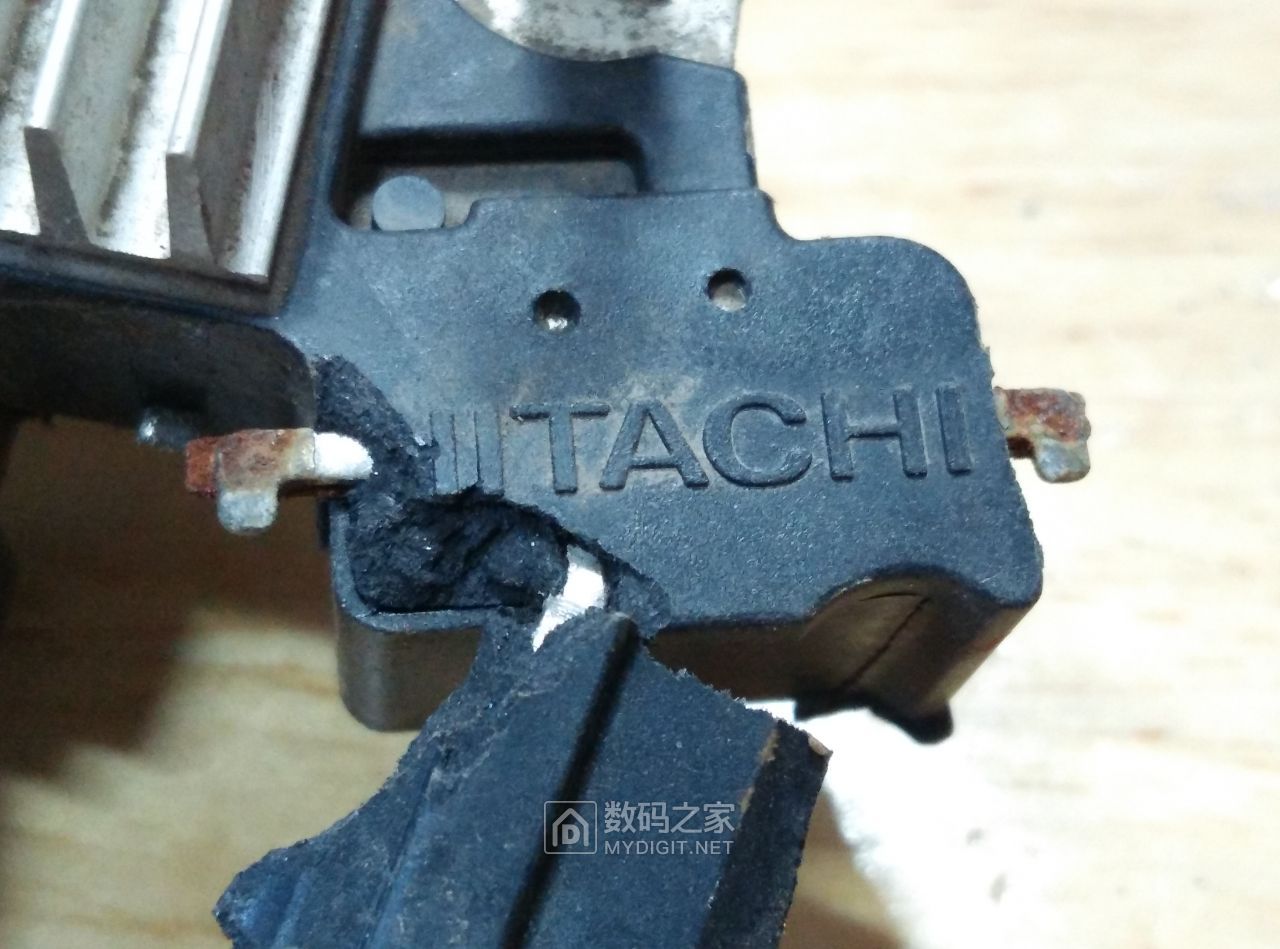

调节模块
调节模块被砸了

汽车好喜欢用这种电刷型的,为什么不能是无刷的呢?真气愤。。

需要用电刷给励磁线圈供电

定子发电输出,转子励磁,调节的是励磁电压来稳定发电机输出
发表于 2019-3-28 18:59:47 | 显示全部楼层
是的,碳刷励磁成本低,寿命也足够用。无刷励磁的汽车发电机有是有,但是价格贵好多,性价比不高。
