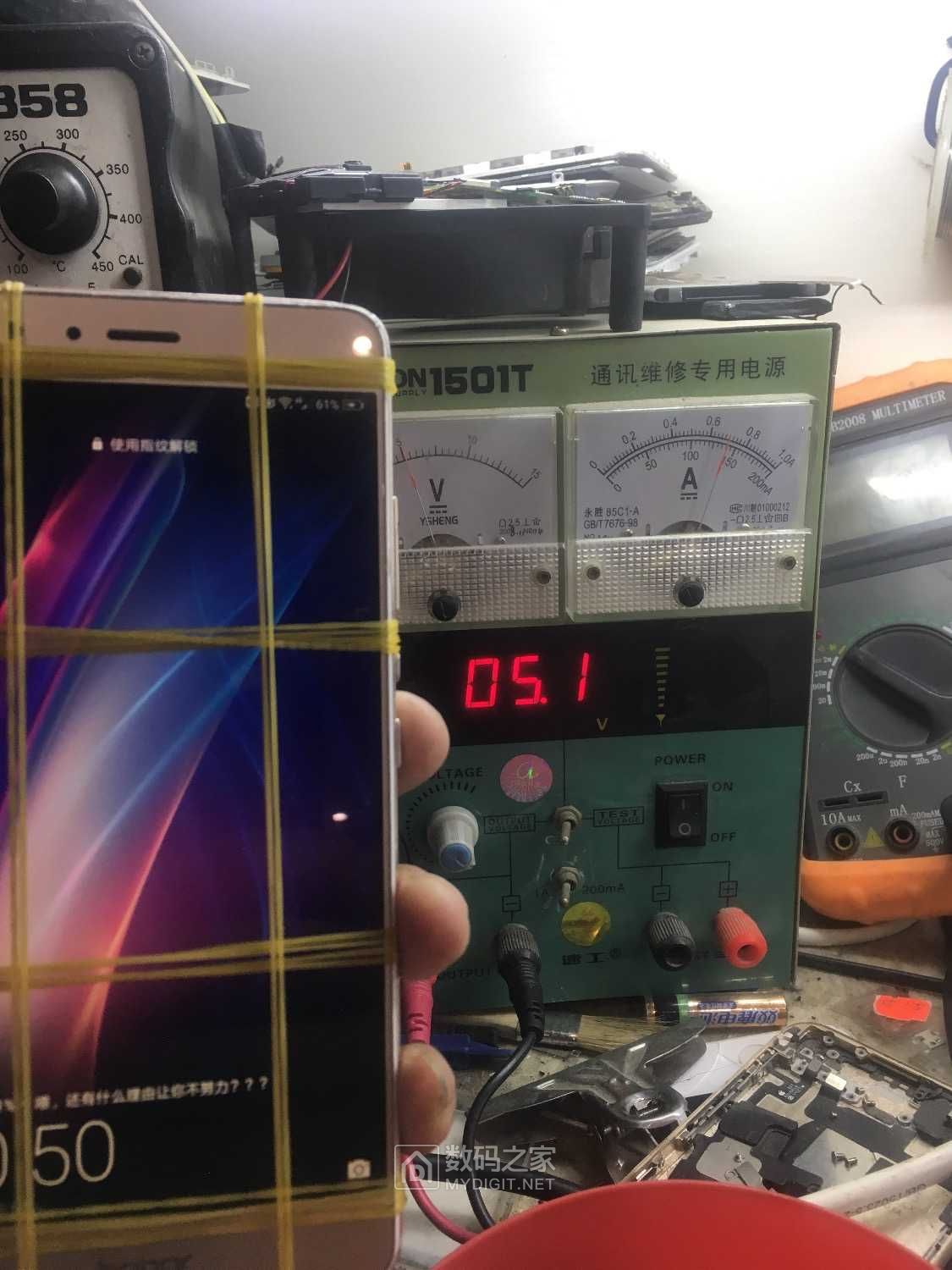

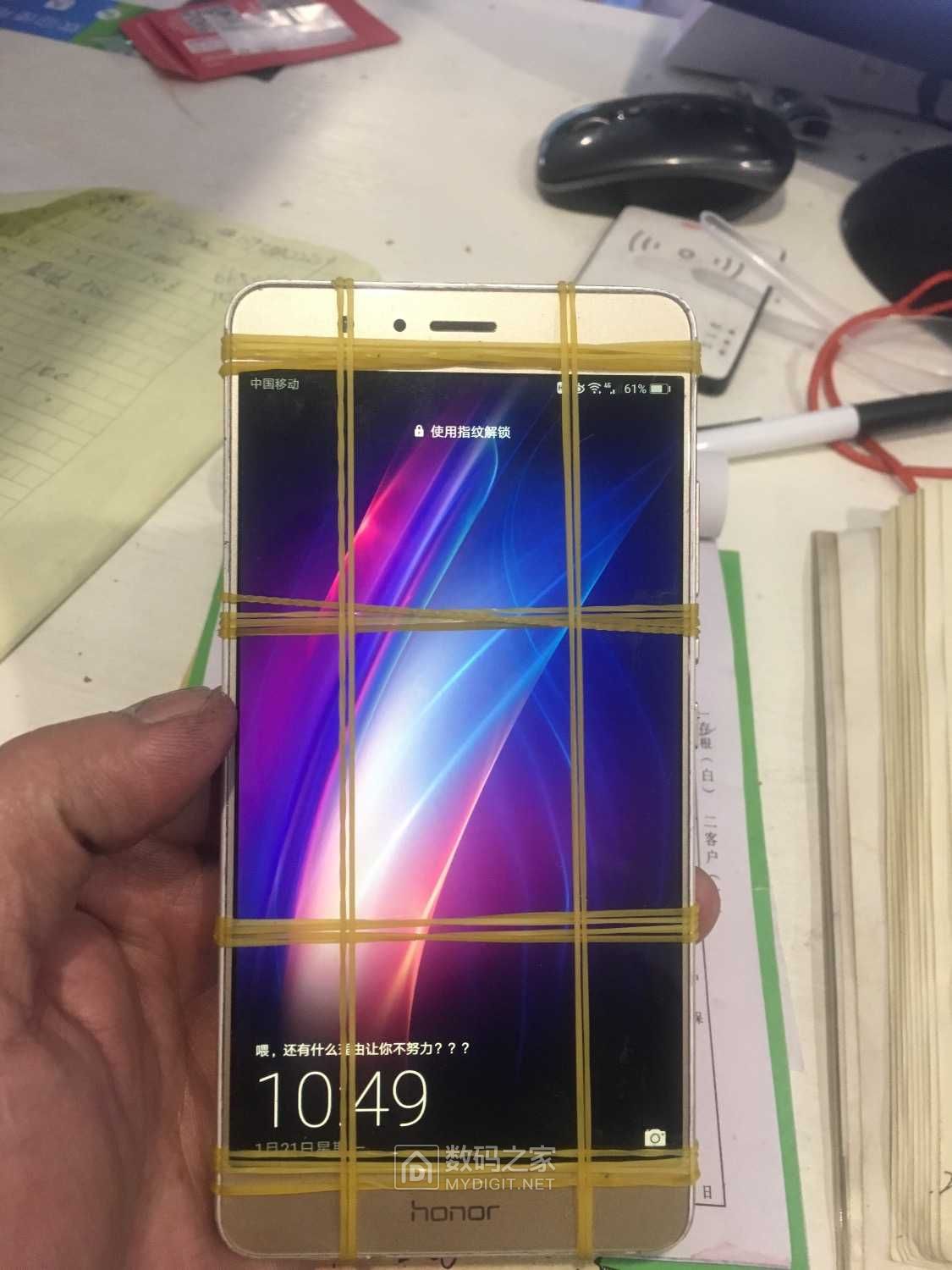

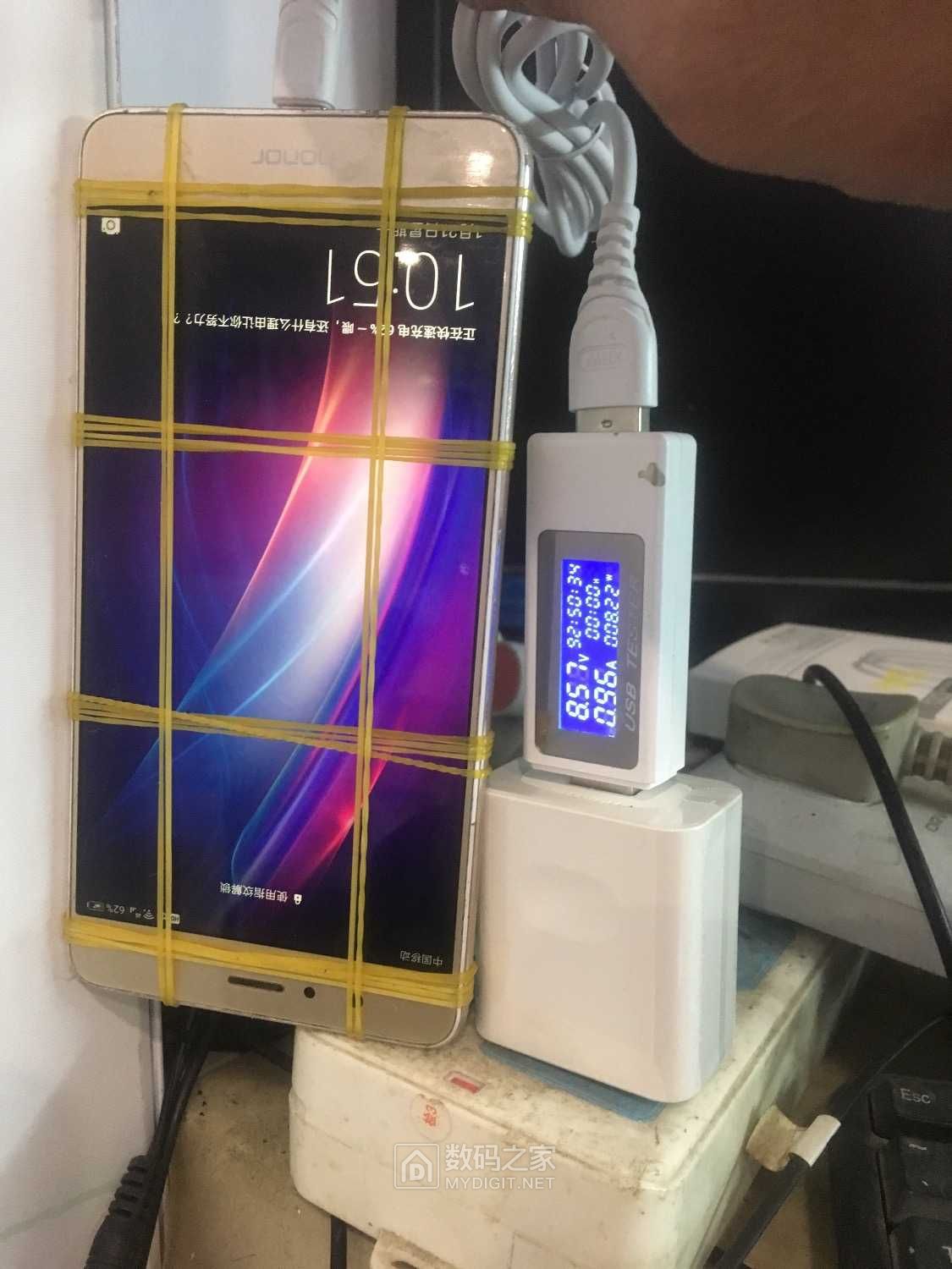

不知道用户是干那个行业的,18年10月进水屏幕泡坏过一次,今天二次泡水,这次比较严重,拆开发现主板大面积电解氧化,严重腐蚀,经过拆洗后测量主板没有短路漏电,上电换新屏幕测机,可以开机,通话摄像触摸wifi各个功能简单测试无问题开始装机,测试充电不正常,链接充电器充电小电流,测量充电口输入电压正常,到主板电压低了,重点仔细排查连接排线,发现尾插连接排线口有几处黑点腐蚀,上松香补焊排线充电正常,装机收工,今天一个人在店时间紧迫,照片都没有拍了

 楼主| 发表于 2019-1-22 01:04:33 来自手机浏览器 | 显示全部楼层
mimimiao 发表于 2019-1-21 23:58
用皮筋捆手机  ? 是要散开了么?
屏幕原来就爆了,加上进水严重腐蚀,屏幕又换新屏了

发表于 2019-1-27 14:15:49 | 显示全部楼层
用皮筋捆手机  ? 是要散开了么?
换了新屏,因为用的B7000之类的胶,装上后需要用皮筋帮助固定,等胶干后就可以去除皮筋了
