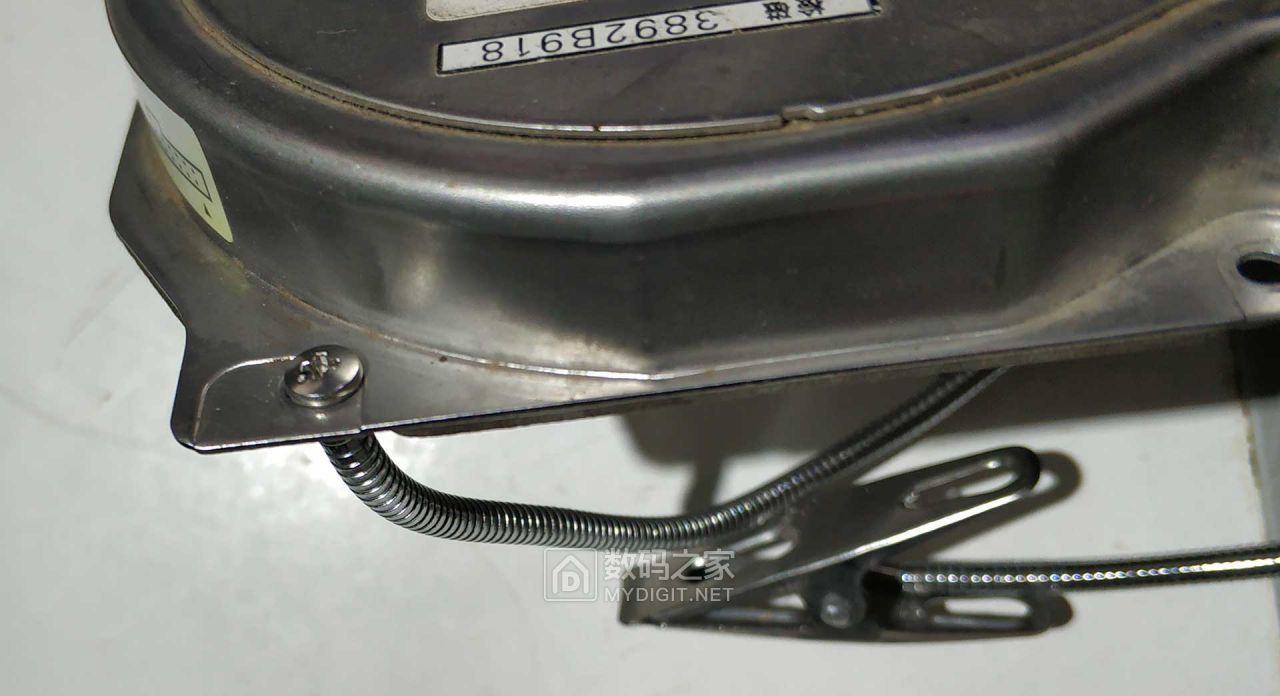

先上成品效果,暂时只找到2根软管,所以做了个双夹的。

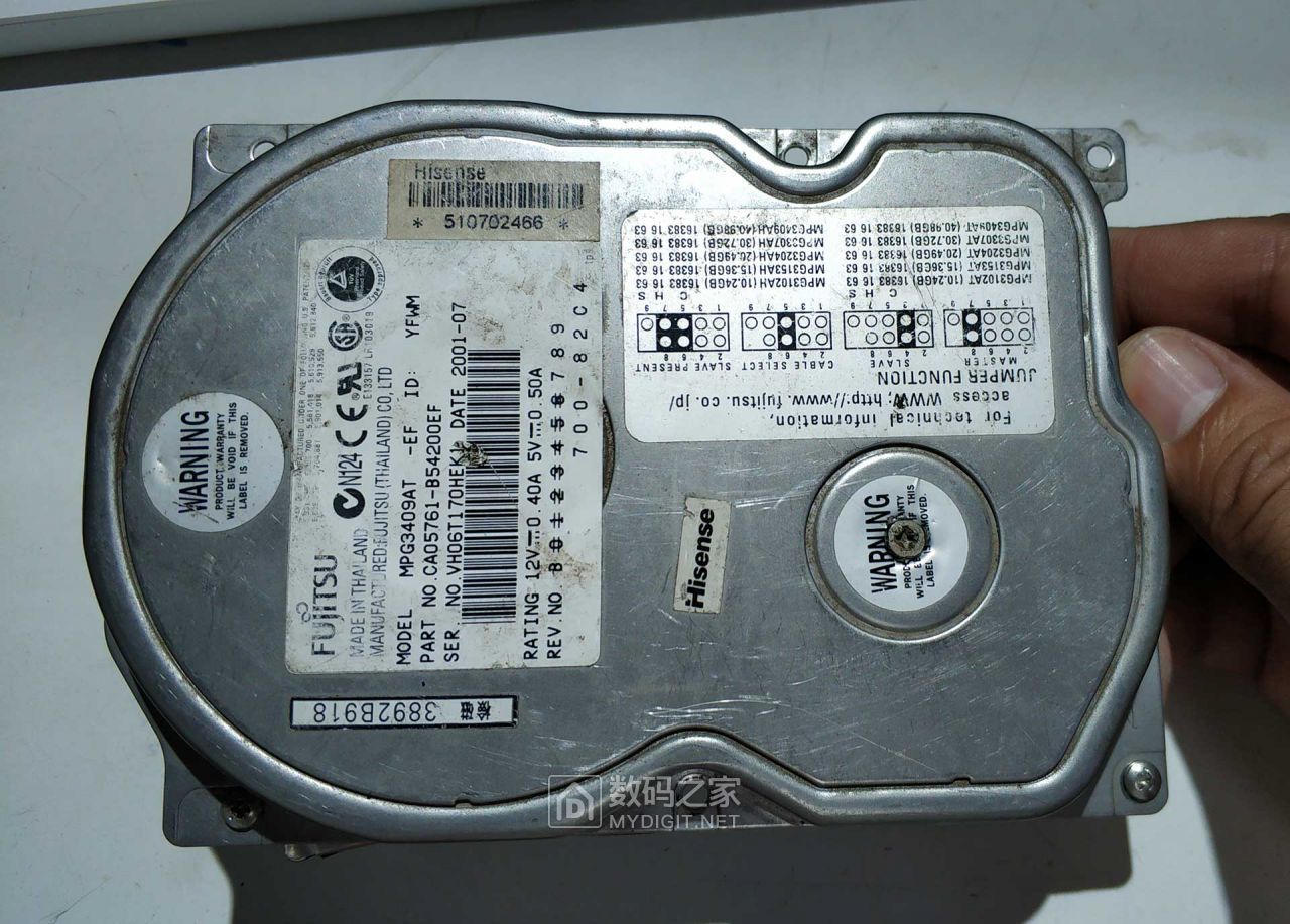

主体是富士80G并口硬盘的上壳,材质应该是不锈钢的。
软管是坏的头戴式耳机上的麦克风上的波纹管,直径3.6mm,用原来固定硬盘外壳的螺丝硬拧进软管固定软管。

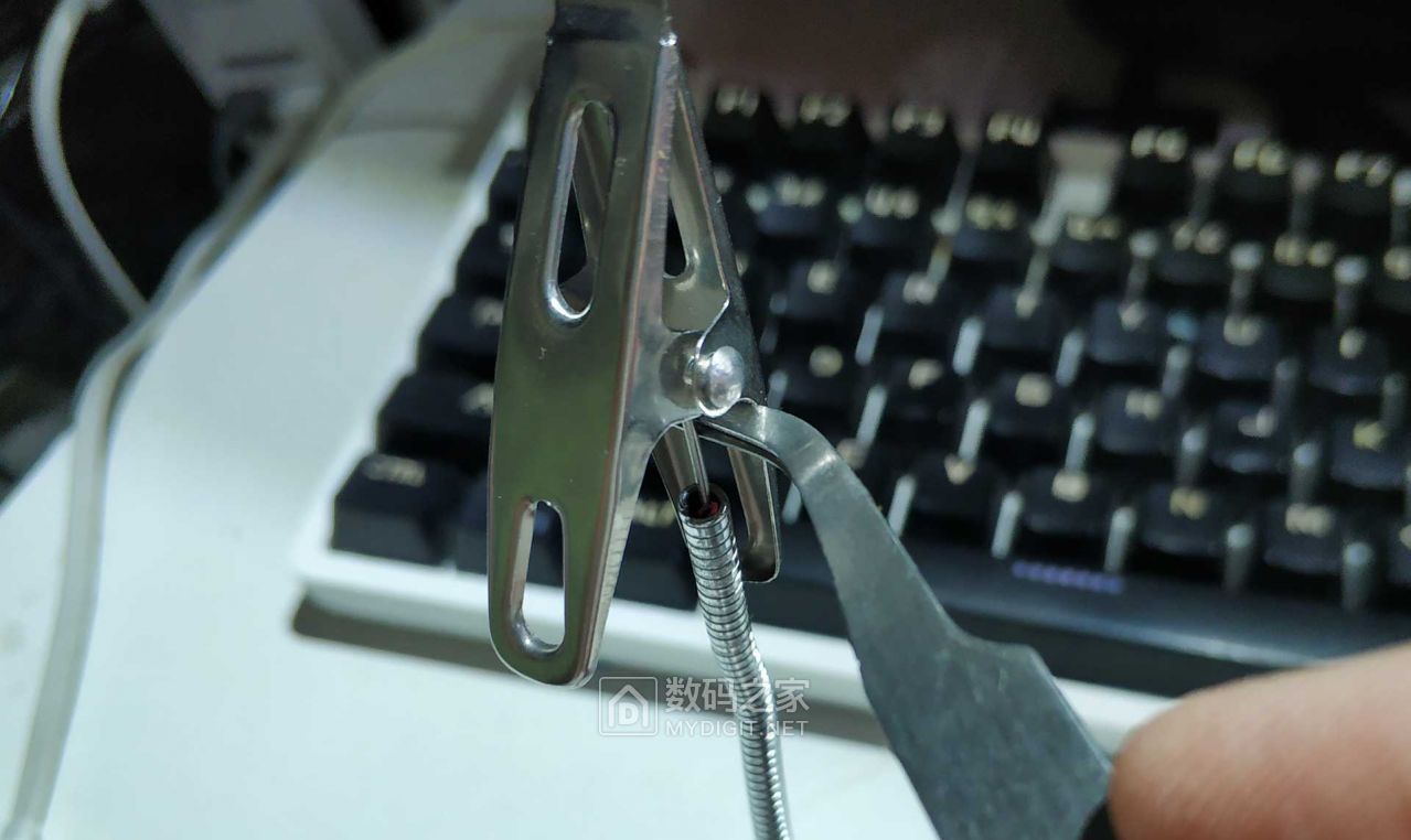

夹子是坛子里撸的不锈钢晾衣架上的,这种夹子不好用,换成不锈钢丝的了,换下来的夹子正好用在这里。把夹子里的弹簧挑起来插到软管的孔里就实现了固定,固定效果还行。

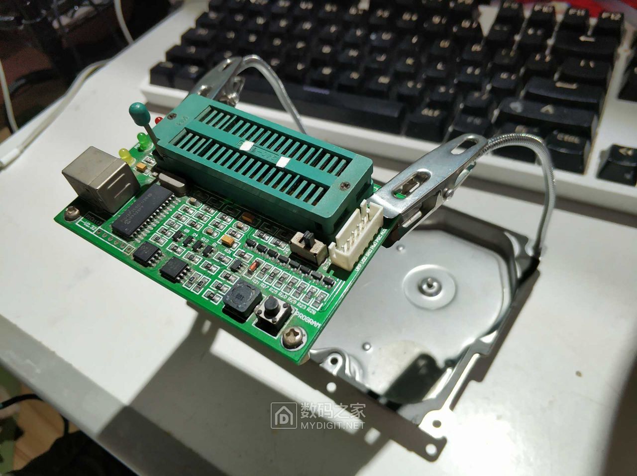

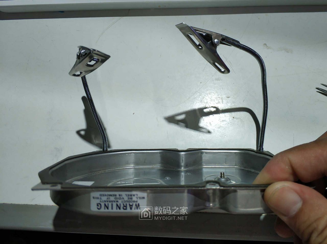

装好的效果是这样的,上面夹子可以夹要焊接的电线或PCB板什么的,下面就是一个浅盒,临时放点儿零件什么的。
  整个焊接架取材相对容易,制作非常简单,分分钟可以搞定。缺点是软管有点细,太重的东西夹不了,最重也就是夹图1中的编程器了,不过应付大多数情况问题不大,有兴趣的朋友可以试一下。
发表于 2019-7-27 20:50:25 | 显示全部楼层
底座会不会太轻了一点?
头像被屏蔽
发表于 2019-7-27 20:51:44 | 显示全部楼层
咦?
底座不是比上盖更沉更稳当么?
 楼主| 发表于 2019-7-27 20:56:46 | 显示全部楼层
yich 发表于 2019-7-27 20:51
咦?
底座不是比上盖更沉更稳当么?
底座上是螺纹孔,不是通孔,不好固定软管。
 楼主| 发表于 2019-7-27 21:09:29 | 显示全部楼层
maxking0731 发表于 2019-7-27 20:50
底座会不会太轻了一点?
面积大,还是比较稳定的。
