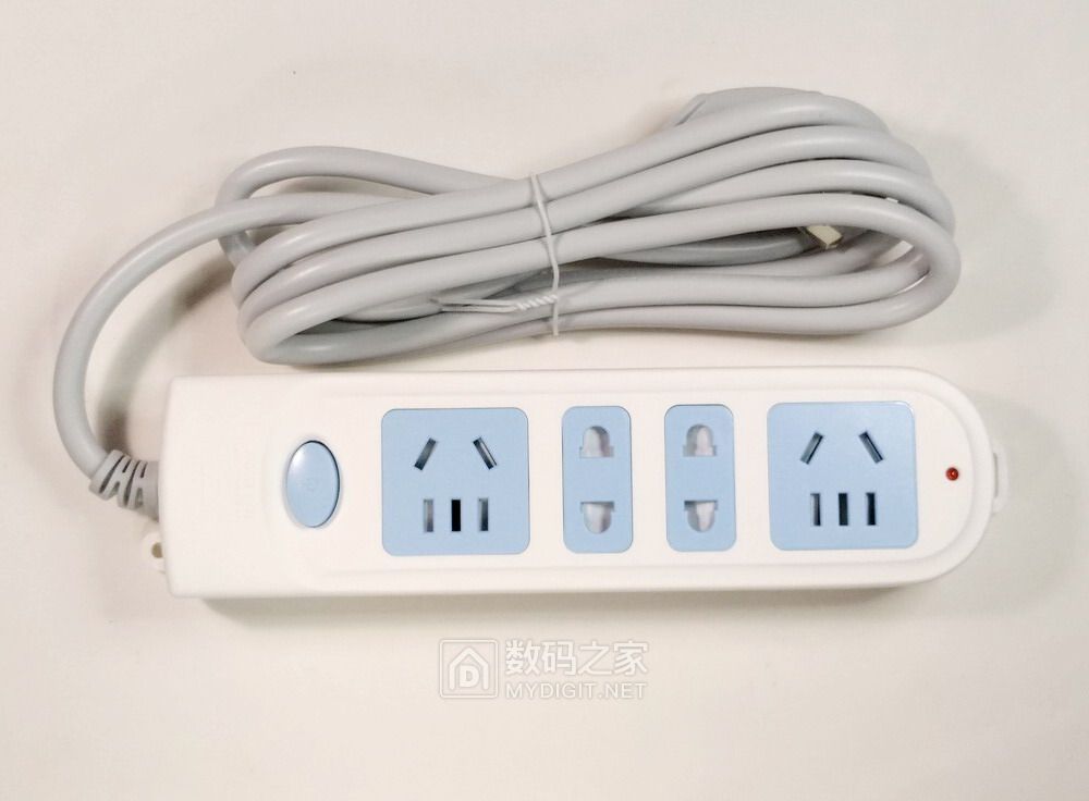

公牛的GN-607接线板,4插位14孔,线长1米8,未用先拆
胶袋包装
背面信息不少
原来叫这个名字

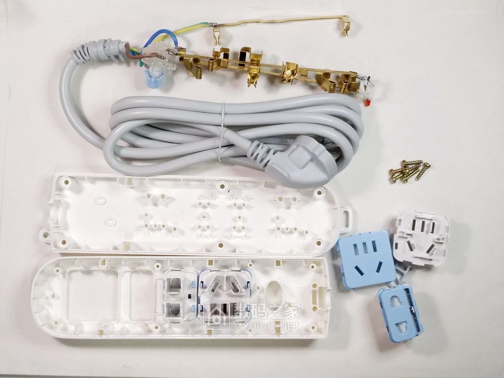

掏出来
4个接插位置

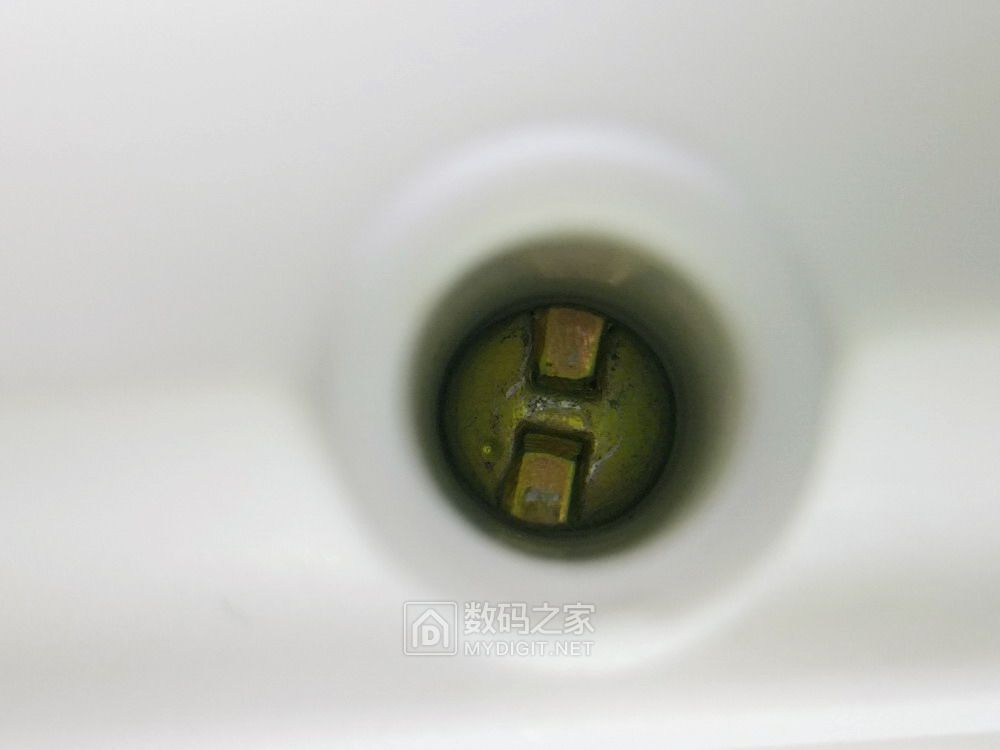

背面,整个外观做工都不错
插头字迹清晰,也没毛刺啥的
壳子背面信息
全部是这种螺钉
开壳了
现在流行的一体铜条
看色泽应该是磷铜
目测厚度不低于0.5mm
开关看起来差点
通电指示灯,胶管里是电阻
看结构,还能继续拆
抠出地线铜片
在抠出零、火线
楼下继续

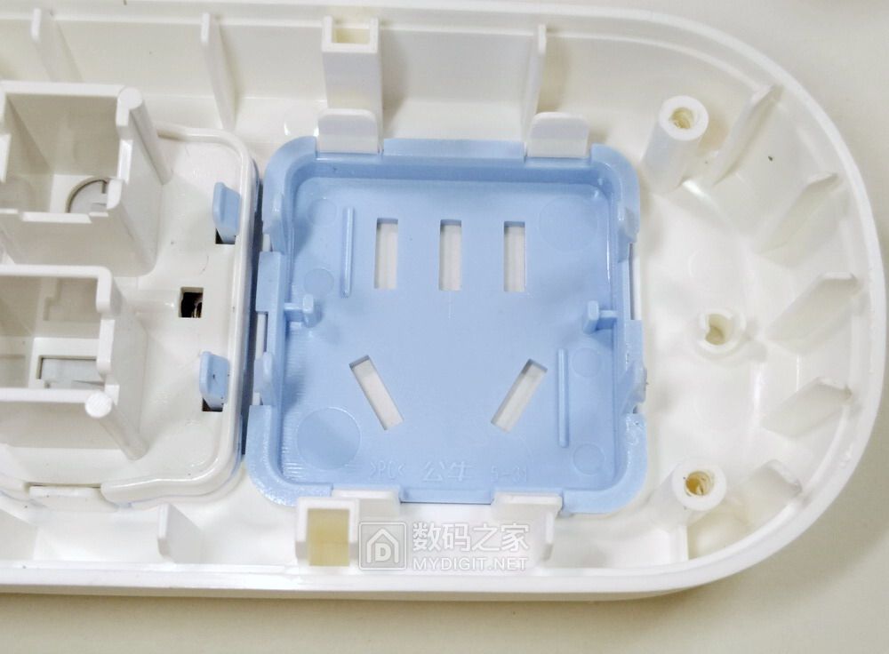

塑料件结构还挺复杂

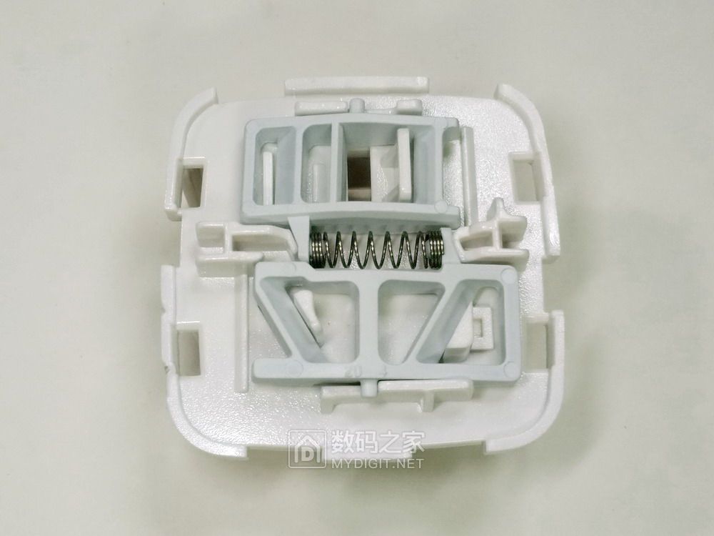

拆掉插位支架

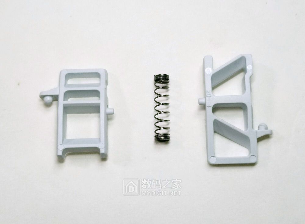

安全门零件
蓝色的是最外面的挡板
插位支架小家福
安全门组合起来是这样
两孔位的

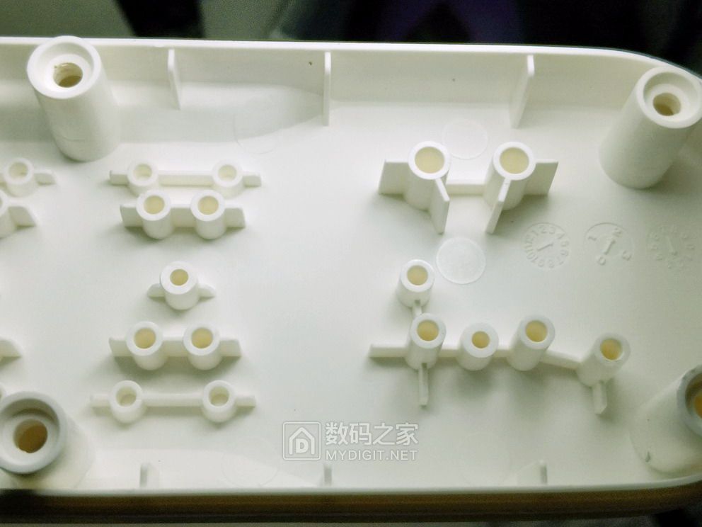

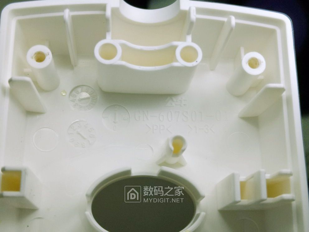

外壳材质PP,手上一个飞利浦也是一样
这个壳子内侧的做工看起来也不错,不是那种马屎皮面光的做法
全家福
在偶看来,公牛的做工和飞利浦、玛雅这些是相当的了,鬼子的没见过实物,不好比
愿国货越做越强!挤一挤各种洋鬼子
欢迎围观、指点,谢谢先!

发表于 2019-8-12 09:44:11 | 显示全部楼层
ljlun 发表于 2019-8-12 09:42
塑料件结构还挺复杂
我对这种双色的有阴影,现在公牛宁可要纯白的。。
之前公牛双色,白色部分老化碎裂,我以为是假货,结果正品也那鸟样。
