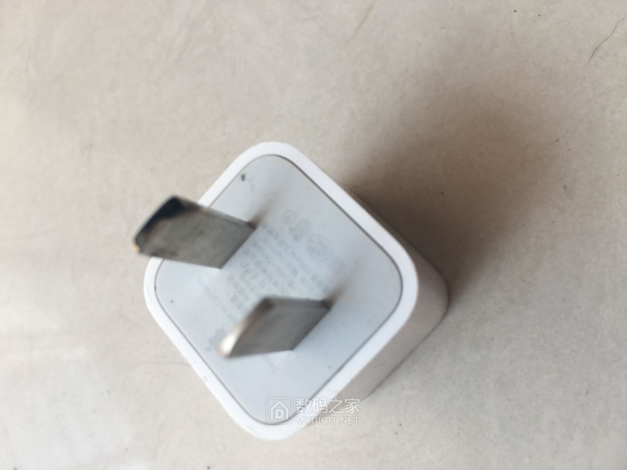

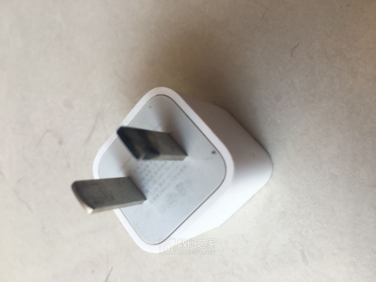

突然间“嘭”~插座的漏保和电表箱的空开跳闸,看了下漏保不是漏电动作,寻摸了一圈发现插在插排上的充电头一脚熏黑,拔下后合闸正常。
这个充电头用表量了下电阻,指针不动,而量了其他几个充电头表针都摆动一下,现在的问题是这个充电头能修吗?能无损拆开吗?先前拆过一个都烂了。 IMG_1693.JPG IMG_1694.JPG IMG_1695.JPG

看打火的插脚,不像充电头本身的问题,很可能是插排的问题。

 楼主| 发表于 2019-8-29 12:11:20 | 显示全部楼层
ddd111222 发表于 2019-8-29 11:08
怀疑是排插的问题
就是那种薄铜片上捅个孔的破插排~看黑糊痕迹估计插排铜片也破洞了。
刚量了充电头两脚电阻无穷大,保险电阻肯定烧断,如此应该与插排无关吧?
 楼主| 发表于 2019-8-29 12:15:26 | 显示全部楼层
kinjiyou 发表于 2019-8-29 11:57
可能过压烧坏了,如果确认坏了,砸开看看是不是真的就丢了呗。。
如果过压了使压敏电阻动作烧断保险电阻,那么短路它即可;若是里面功率管短路那就没得修了,里面太小的空间代用件装不进去。
