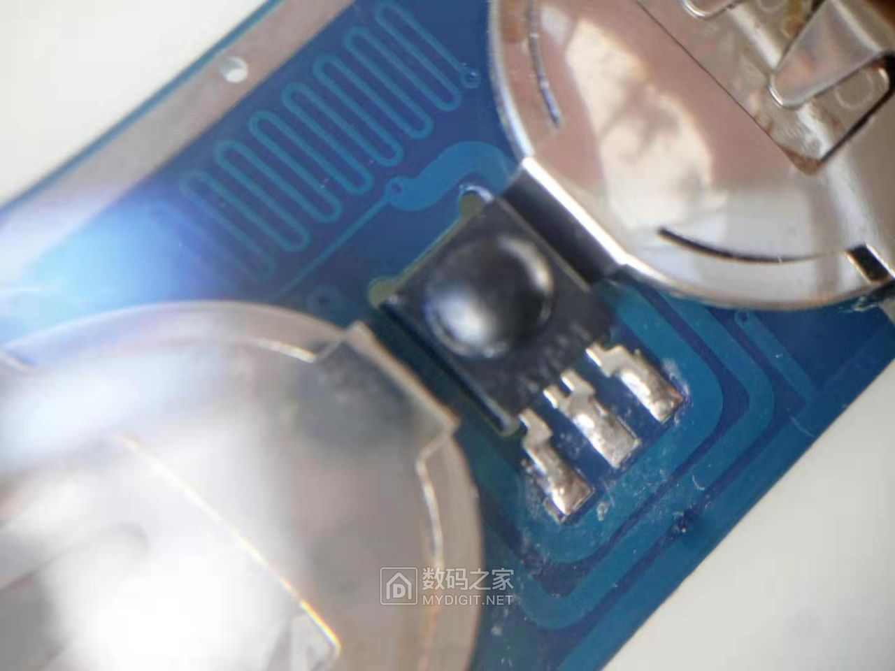

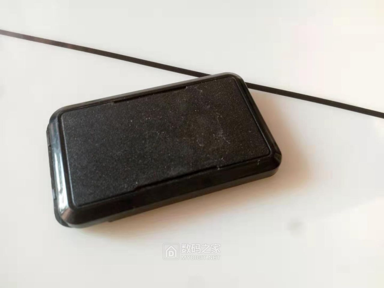

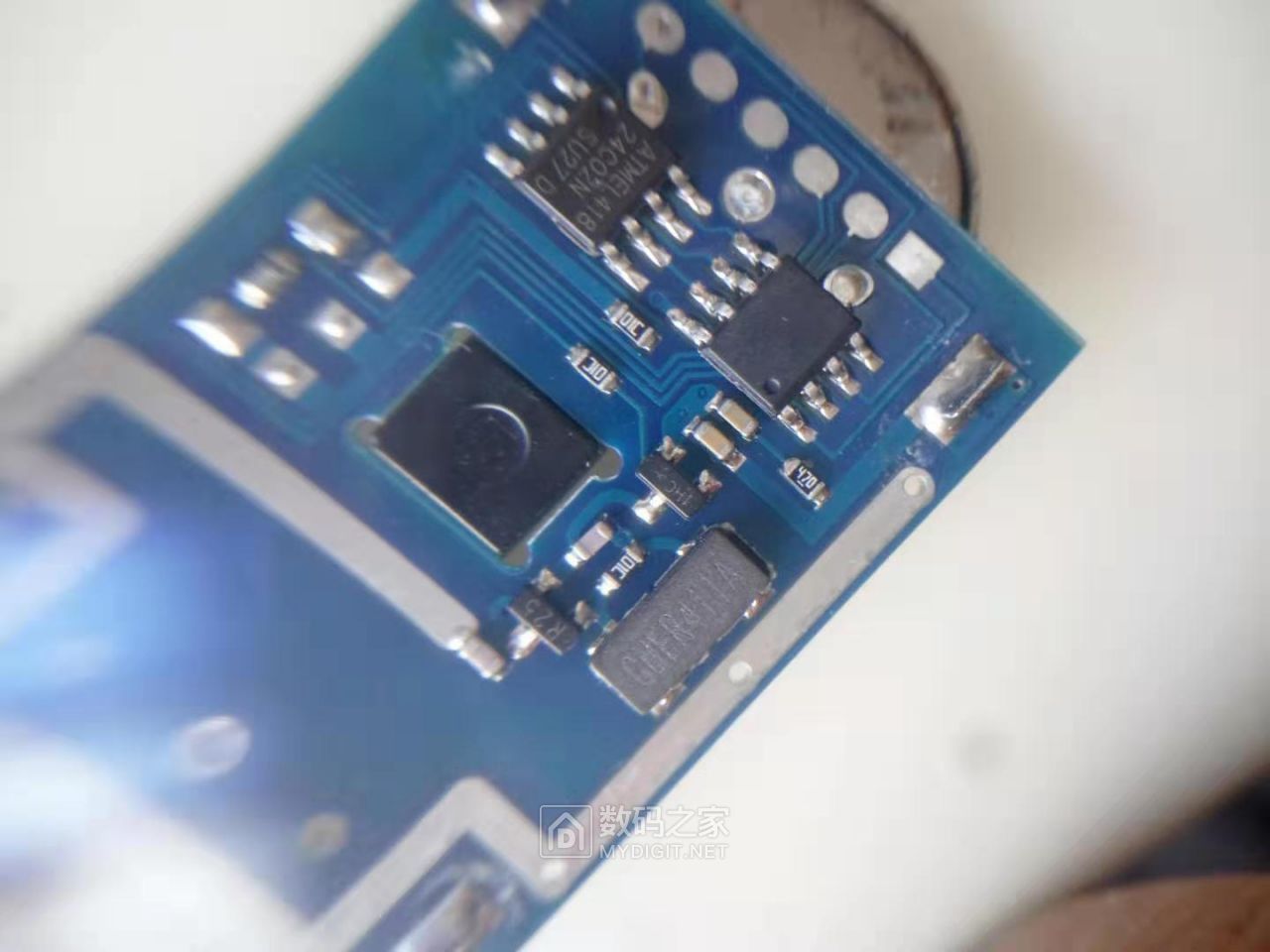

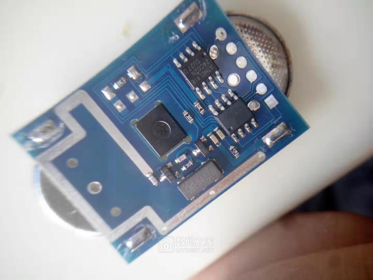

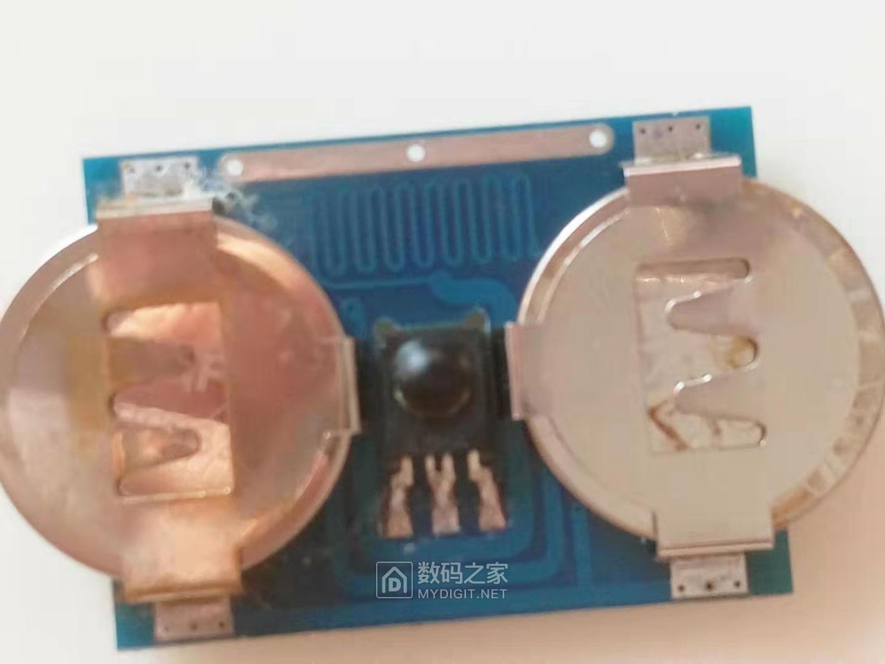

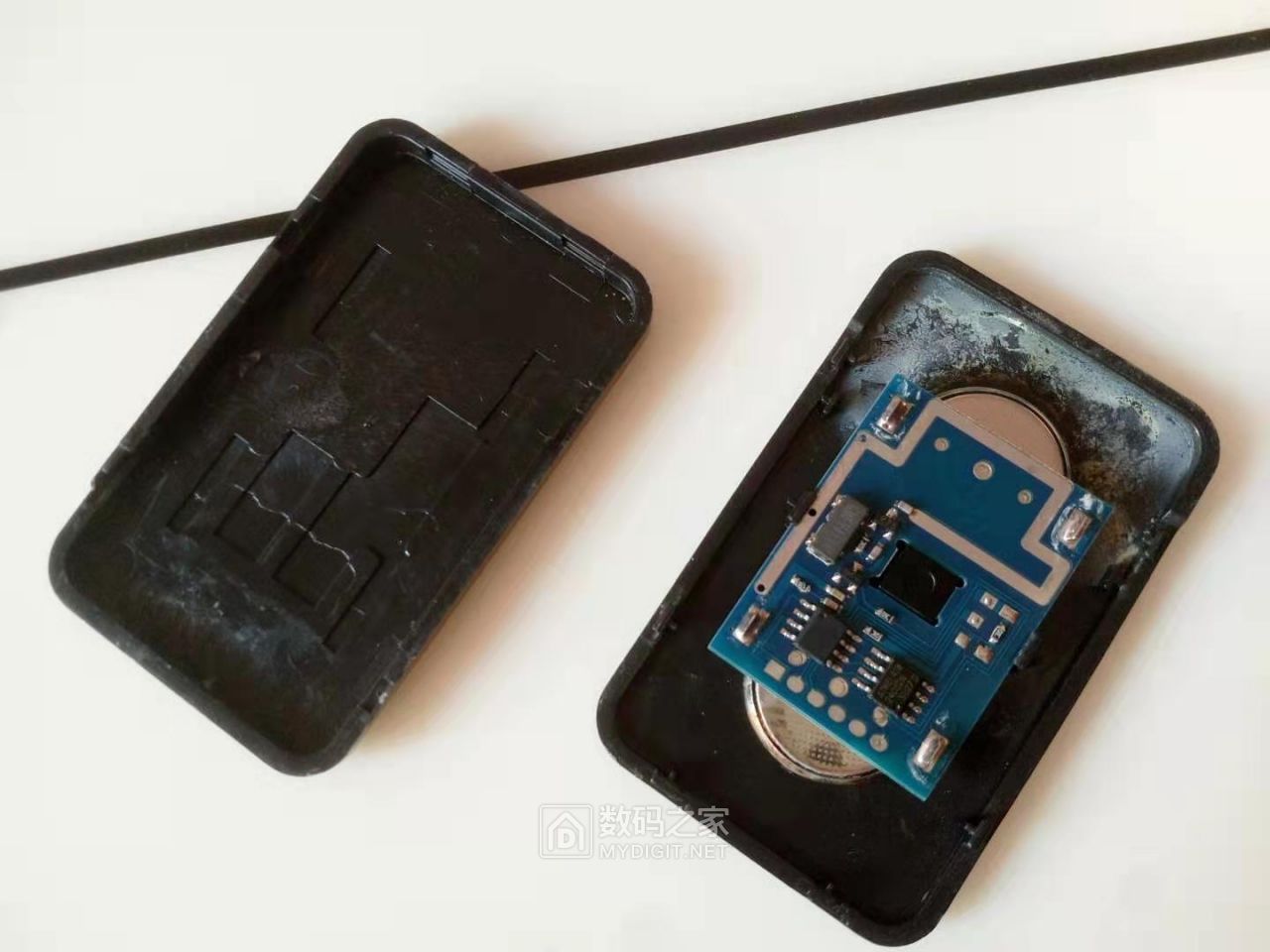

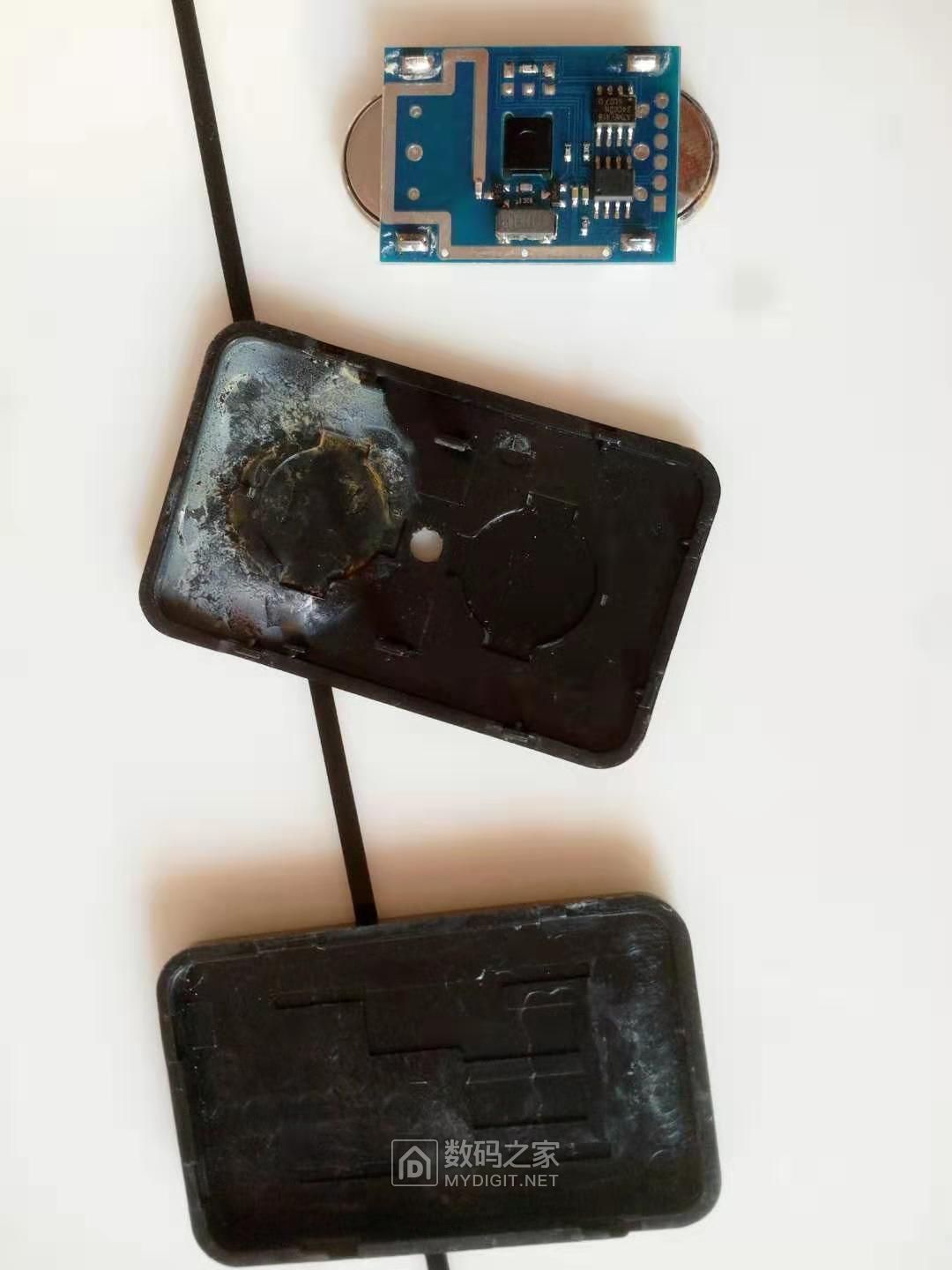

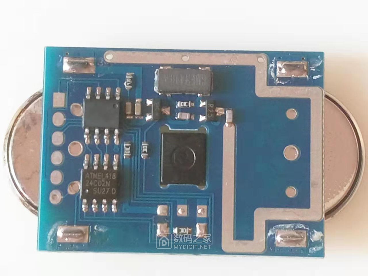

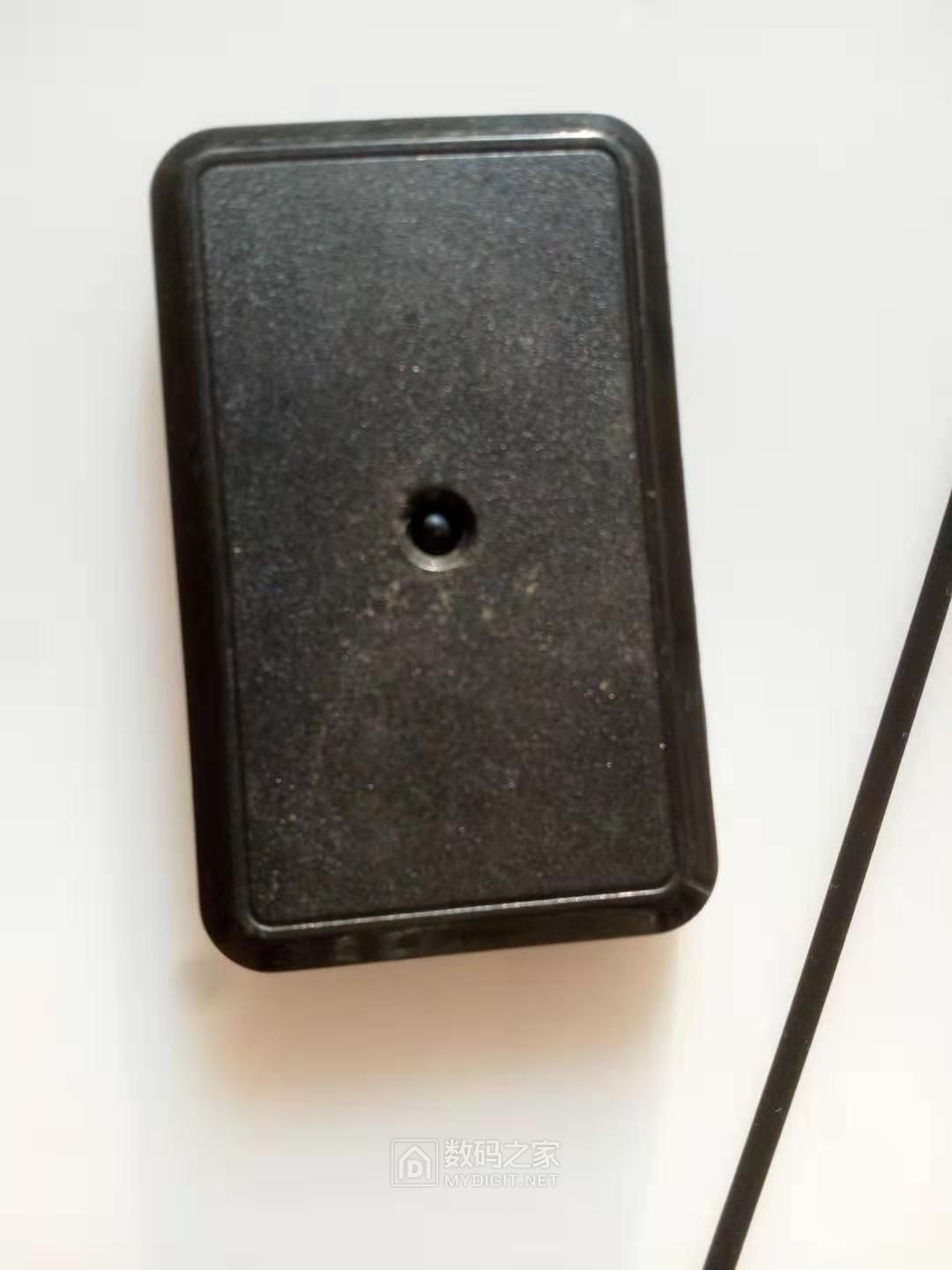

捡到的。密封盒子,应该是进水坏了。两个3V并联。有天线,你说发射,发射什么呢?红外接受,接收了能做什么呢?
发表于 2019-8-30 07:51:49 | 显示全部楼层
小区车库进出自动台栏杆的钥匙
发表于 2019-8-30 07:53:13 | 显示全部楼层
这明显是红外接收管啊
 楼主| 发表于 2019-8-30 07:59:27 | 显示全部楼层
哦,是的。应该是放在车子上的发射信号。车闸门接收到这个信号,杆杆就抬起来了。也可能是淘汰了。因现在都是车牌号识别系统。

发表于 2019-8-30 22:24:15 | 显示全部楼层
说是蓝牙,其实跟蓝牙半毛钱关系都没。
这玩意装车玻璃前面,平时处于休眠状态。
道闸那儿的感应器在不停的往外发激活信号,当车来了,前面的双向红外头接收到感应器发出的信号后,马上用射频信号回复。里面包含了卡号,被感应器的接收线圈接收。
经过监控电脑将卡号与道闸控制程序数据库里的数据对应后,控制程序向感应器发送电子屏欢迎信号及道闸控制电路开闸指令,同时驱动地感线圈以检测车辆状态。
车辆进入或离去后,地感线圈的1、2都因失去磁感应后,监控电脑向道闸控制电路发送落闸指令,道闸就关上了。
