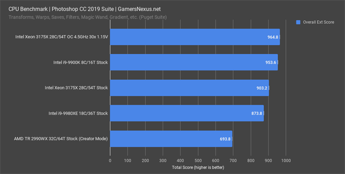

Photoshop CC 2019测试,越高越好

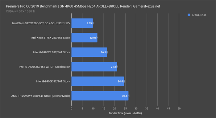

Adobe Premiere测试,越低越好

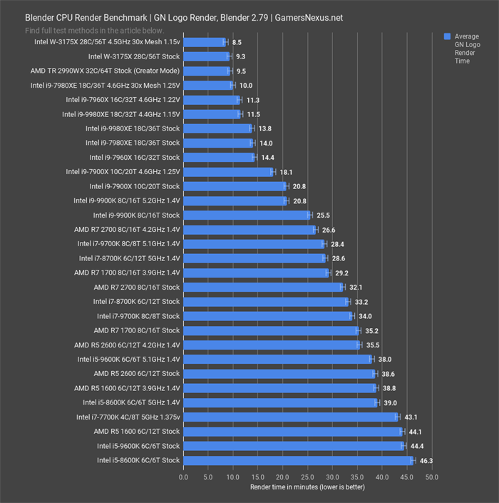

Blender的Logo渲染测试,越低越好,

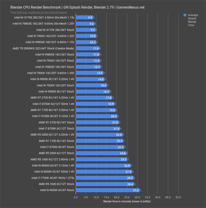

Blender的Splash渲染测试

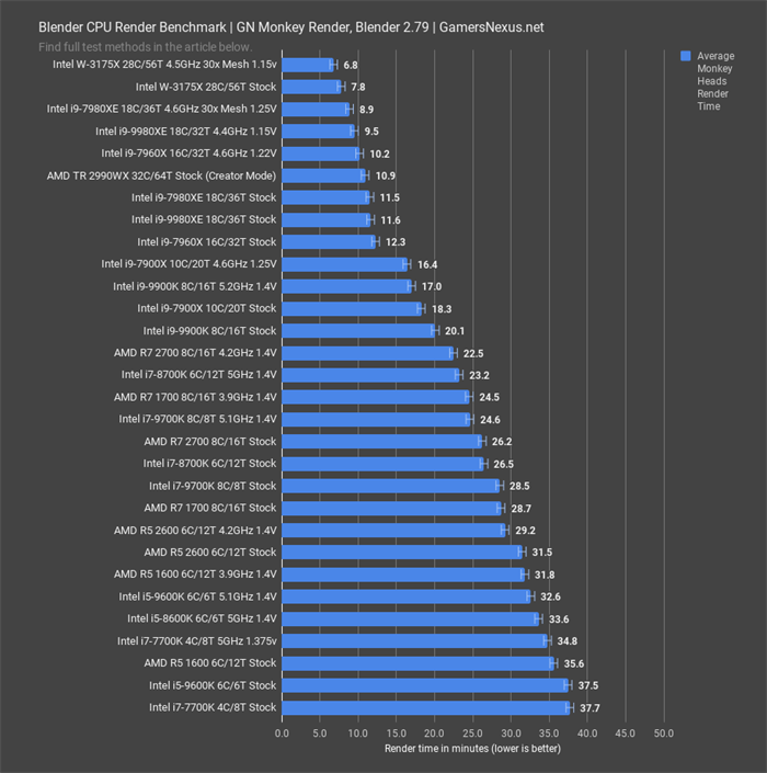

Blender GN Monkey渲染测试,越低越好

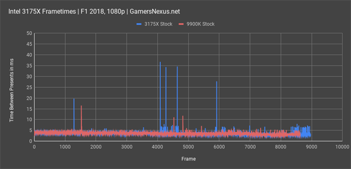

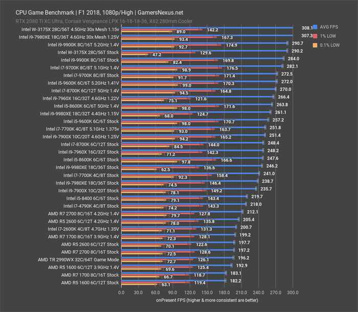

1080p下的F1 2018性能测试
与9900K的帧时间对比
1440p下的F1 2018性能测试

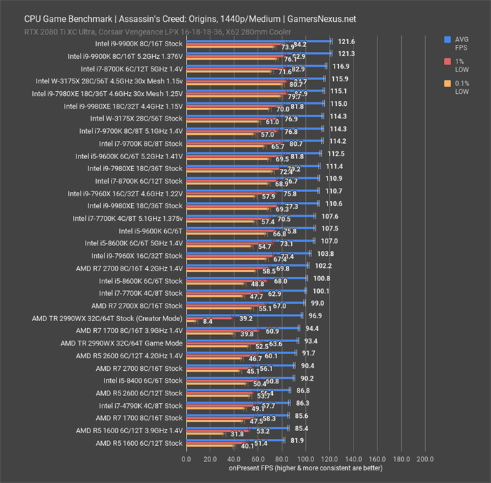

Assassin’s Creed: Origins的144p性能测试

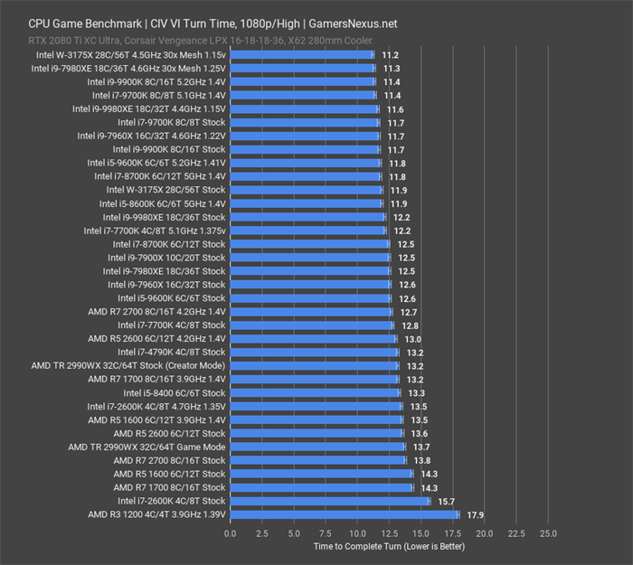

文明6的游戏性能测试,越低越好

前面的Xeon W-3175X处理器性能测试中,不看详细数据大家应该也猜得到结果——多核性能自然很强大,游戏性能不可能比酷睿i9-9900K这样的处理器厉害,毕竟其4.3GHz的加速频率要比后者差很多,但绝对不算差,与9900K的那点差距并不会影响游戏体验。

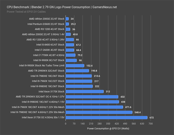

对Xeon W-3175X处理器来说,除了选个极好的散热器或者直接上水冷之外,功耗也是个重要因素——大家好奇这款255W TDP的处理器功耗能有多高。在GameNexus的测试中,他们的功耗是测量EPS12V线缆得来的,不是整机功耗,更接近处理器真实功耗。
具体来说,不超频的时候Xeon W-3175X处理器功耗达到了312W,而AMD的TR 2990WX此时功耗是190.8W。超频到4.5GHz之后,功耗就会大幅增加了,Xeon W-3175X处理器在1.15V电压下也有672W功耗,超频到4.1GHz的TR 2990WX是432W功耗。
