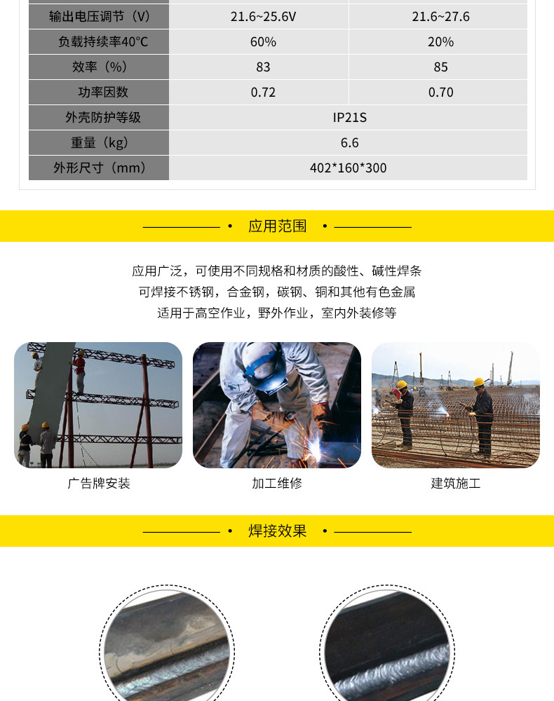

 楼主| 发表于 2019-9-7 13:57:07 | 显示全部楼层
这是卖家写的参数

发表于 2019-9-7 15:12:10 | 显示全部楼层
220V供电时最大140A,对于手工焊来说电流似乎小了点。我捡了台十几年前的古老氩弧焊机最大电流都能达到160A。
