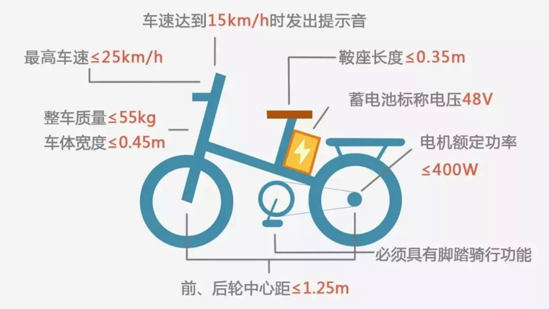

目前国家将电动车整体分为电动摩托、电动轻便摩托以及电动自行车三类,各分类中主要以体量大小和速度作为分界线,所以市面上有接近九成的电动摩托被直接定义为电动自行车。为方便对各种车型的管制,在今年实行的新国标中,电动自行车一类必须加入明显的脚踏设计以便于区别对待,而且电机功率和行驶速度都被严格的限制,这已经成为目前大多数人吐槽的热点,值得一提的是,随着新国标的执行,市面上的新机型似乎都朝着轻量化的方向发展,骑行更轻便也更易于控制。

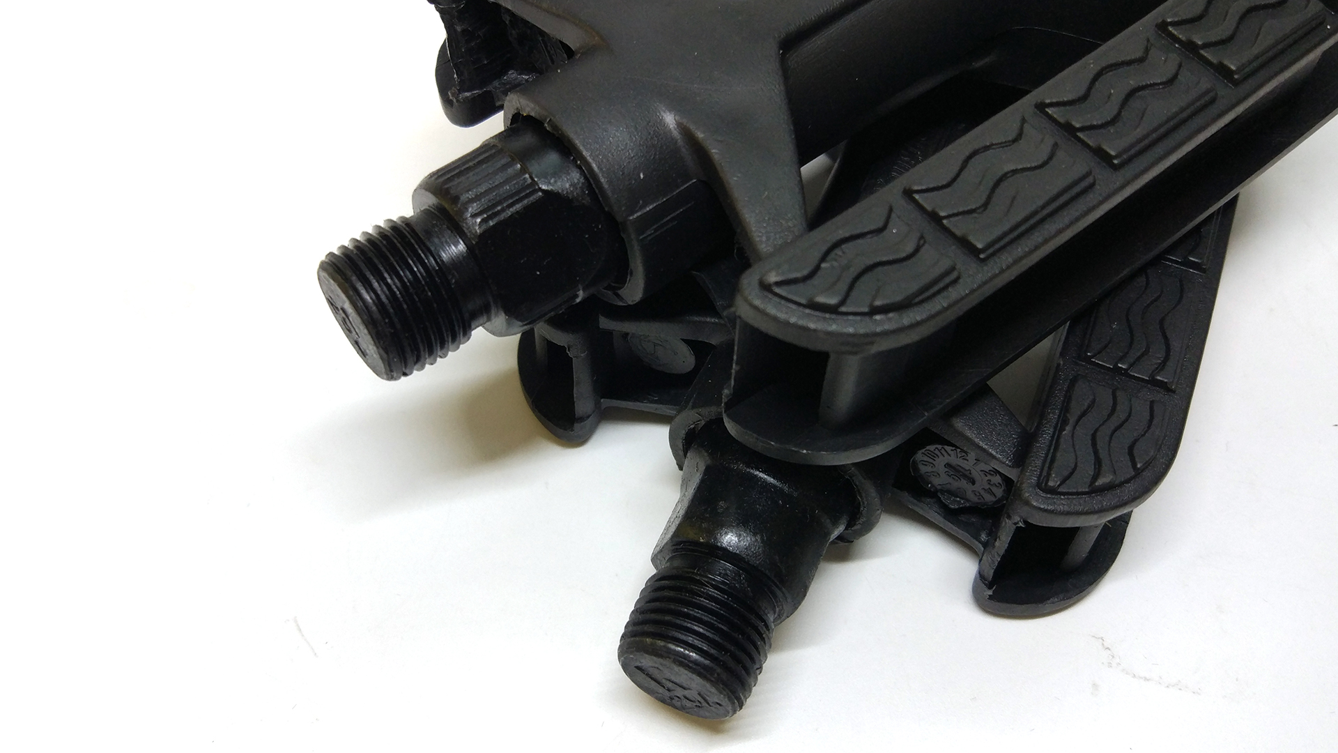

车子在使用前需要进行简单的安装,首先先装上左右骑行脚踏板,厂家配送的脚踏板型号为Yonghua—15X,安装时注意区分脚踏板的左右方向,这些在脚踏板的安装杆上已经直接标出。
根据左右标识,以车体前方为正向,左边曲柄安装左标识的脚踏板,右边曲柄则安装右标识的脚踏板。多年的骑行经验告诉我,在这种关键的安装地方,为以后拆装方便,建议在安装前,最好先在螺纹处涂抹上适当的黄油。
然后再用六角扳手将其旋紧,旋紧力道适当即可,不要上死。

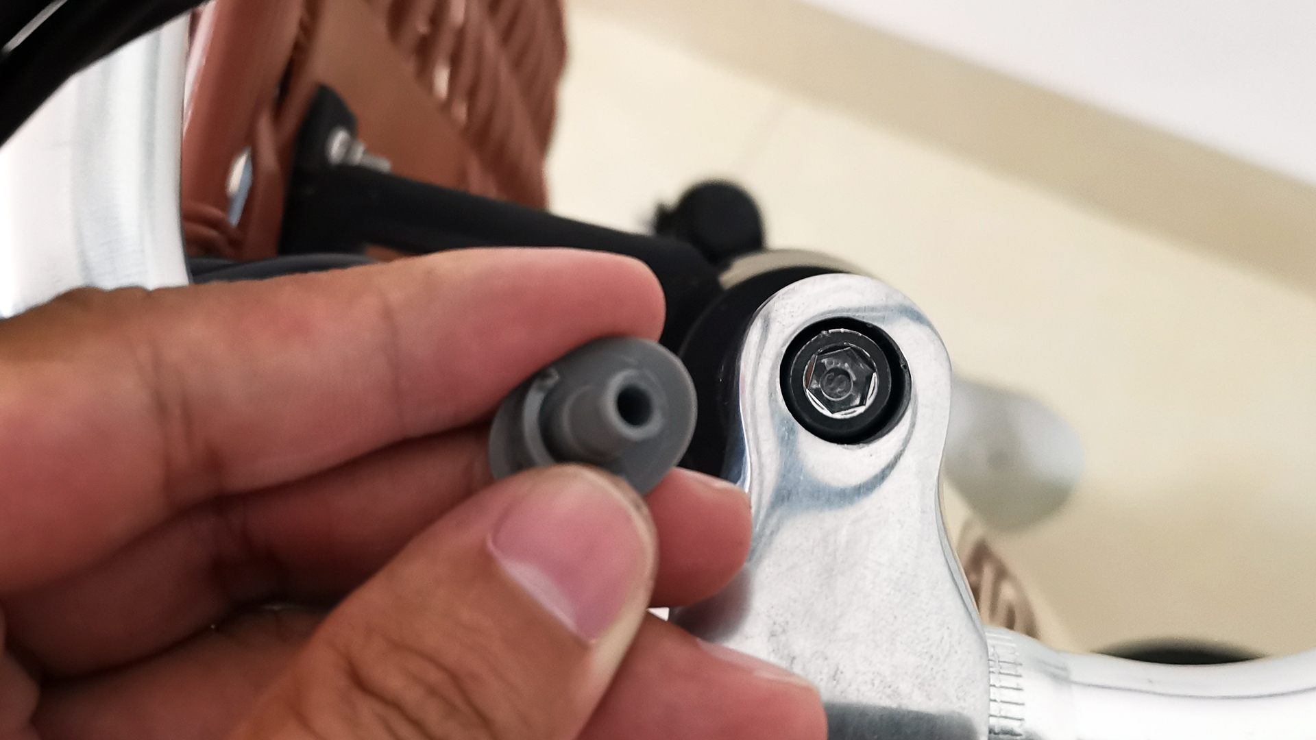

接着就是将Y型车把掰正安装,需要做的就是将固定车把钢圈上下两端的六角螺丝拧掉,坐在车上根据前轮正向来调整好车把角度和方向,然后再旋紧,不过在固定圈上方的安装螺丝需要先拆下里面的硅胶保护塞,注意不要丢失就好。

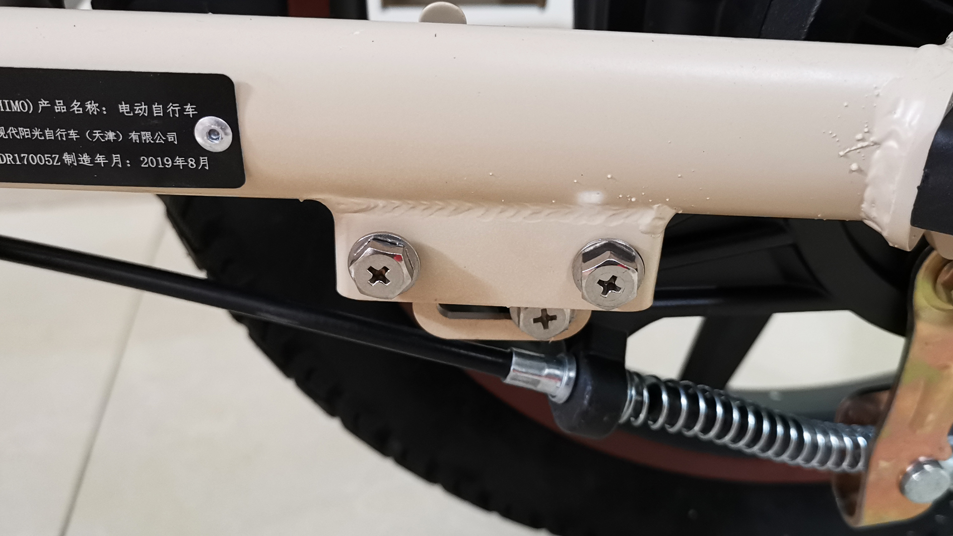

作为承重作用的车架采用钢材制成,具有较高的理论强度,不过在钢架接合处的焊接并没有我家山地电动车的好看。
在车架前方印刷有车架的编码,并贴有一张与之对应的标签,这是车架唯一的身份编码。

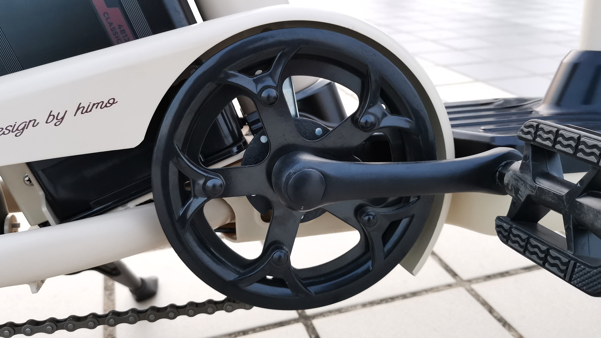

车体右侧脚踏曲柄上连接有42T的牙盘,与之链接的链条比较光亮,能清晰看到上面印有“DTG”的LOGO字样。
链条上配有链条保护罩,能起到一定的链条防护作用,在上面可见印刷有“desingn by hime”的字样。
牙盘内侧装有车子的霍尔感应原件,可在助力骑行的时候提供骑行感知功能力,让车子智能化。

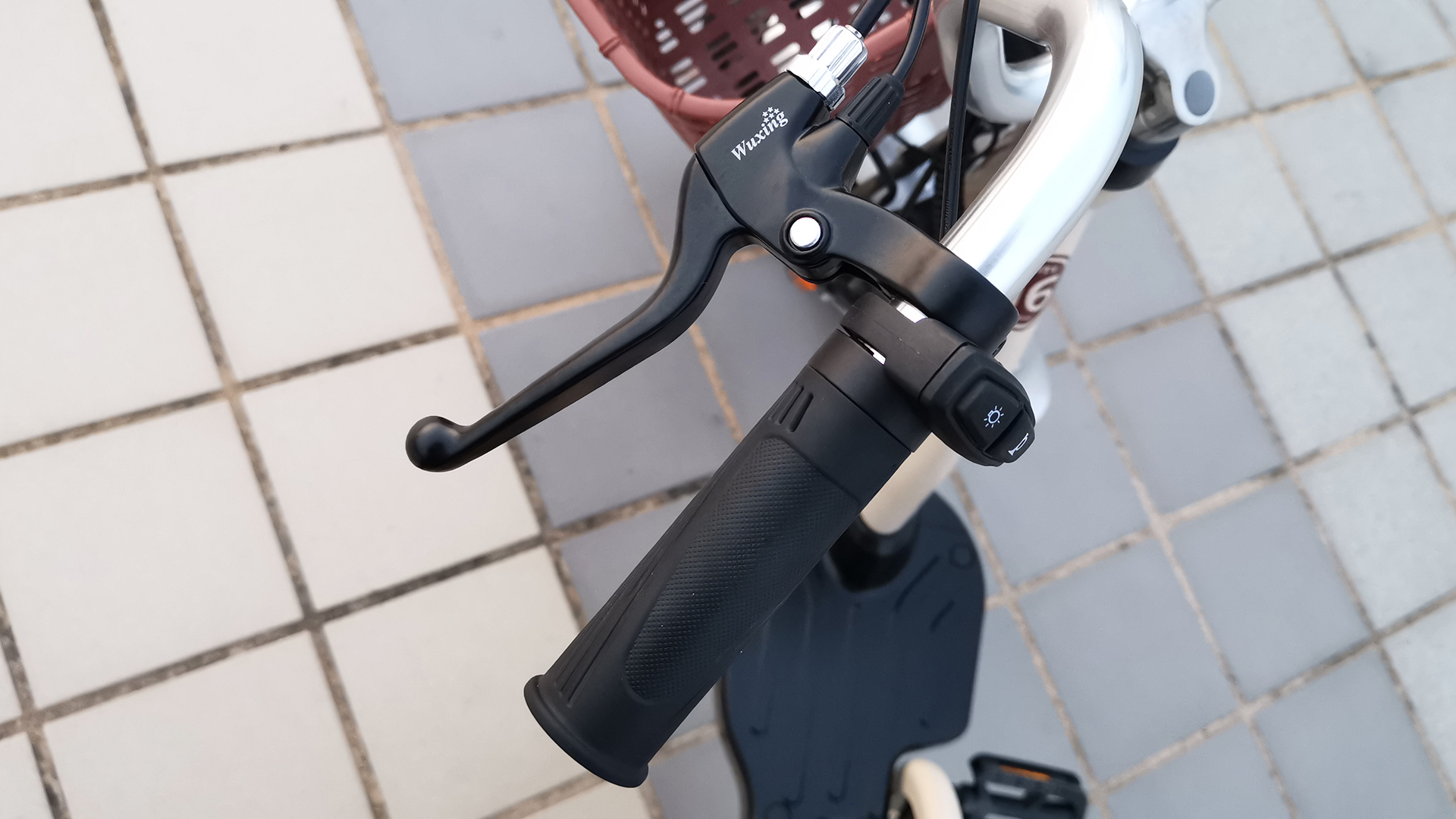

车子前后轮的刹车系统中都采用了比较传统的110鼓刹,并在左右车把手中加入了断电刹把设计,刹车即刻断电,提高了产品的刹车安全性能,让刹车距离更短,使用更安全。

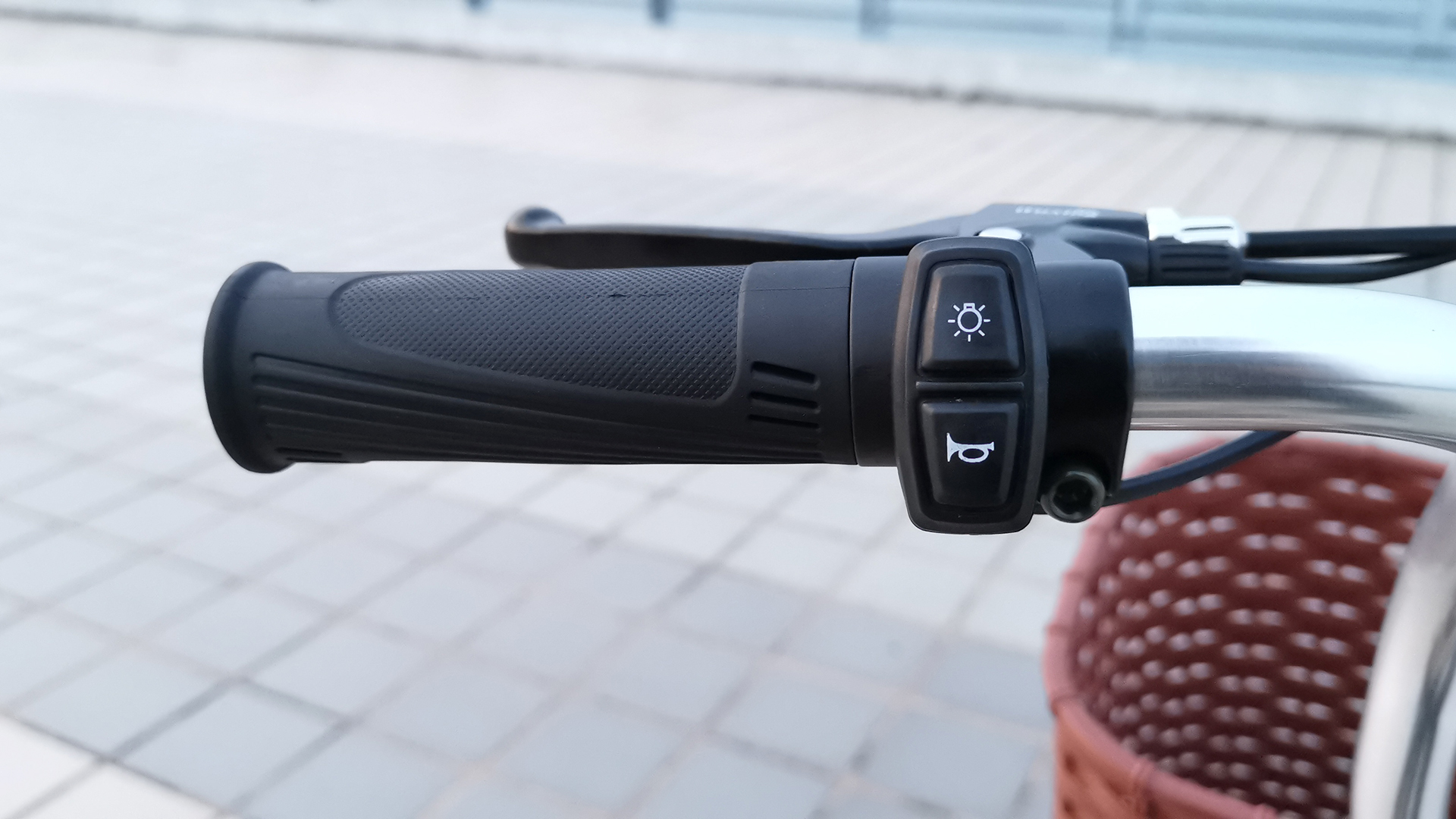

左车把手上有车灯和喇叭的按钮设计,均为硅胶防水设计。

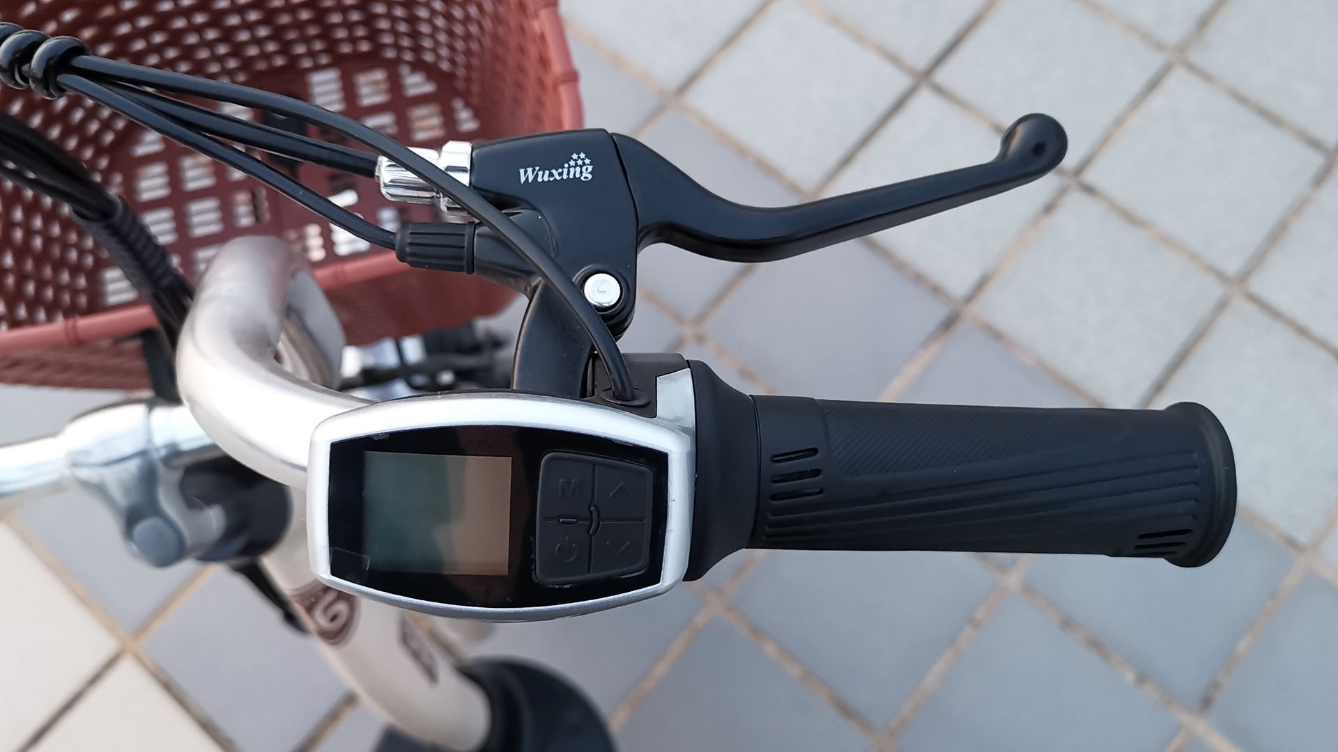

右边车把为油门把手,它的旁边有个背光式一体液晶仪表,在里面能清晰的看到车子的实际行驶时速、累计里程、电量以及使用模式,四键设计看起来也非常简单。

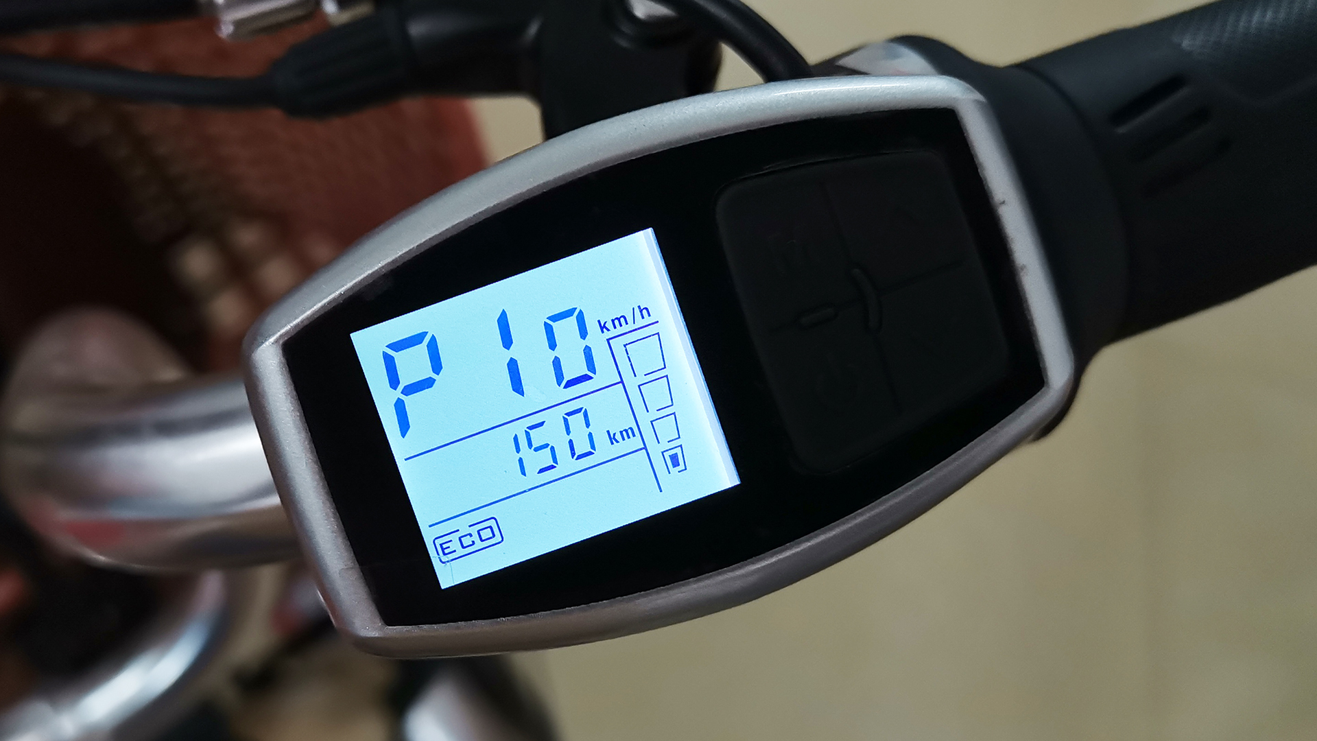

车子的行驶速度过慢,在市区中以25Km/h的时速行驶感觉刚刚好,毕竟人流多,很难开的快,但是一到郊区的时候会非常急人,所以我决定解锁车子的最高速度。虽然厂方说没有办法解锁,但是我依旧找到了此法的通行证。通过同时按压液晶仪表盘上的上下按键,显示器中就会自动调出工程菜单设置,此时只要点击模式切换按键或者开关按键,就能自动在P10和P11间切换,而解锁速度需要在P10中进行,只需通过上下键调节中间那段数值为150Km就能彻底解锁。

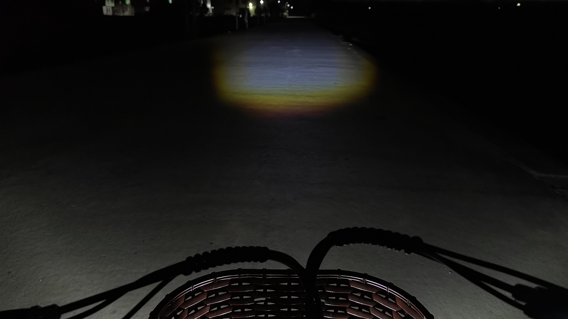

而车子在夜间行驶的时候,前灯亮度的高低也是非常重要的考虑参数,特别是在郊区无路灯的马路上,灯体的亮度直接关乎生死。前灯因为采用了凸透镜聚焦,所以车子前方亮度被集中投射成六棱形,在灯体前1米处测试亮度为7209LUX,整体的亮度比较高。
在马路上开灯基本能看清20米处的物体,不过灯光过于集中,所以前方灯光投射处非常亮,其余地方比较暗,能在前方照亮大约2米宽的地方,亮度大小可以接受,以下图片是经过尽量调试,力求接近人眼的视觉亮度效果。

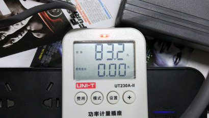

因为电池容量较大,所以车子实际充电耗时为7小时55分。
总的充电耗能为0.755KWh,根据80%转化率计算,计算得到48V电池容量大小约为48V12.6Ah,非常接近厂家宣传的电池容量大小。
而电池充电时的充电功率为83.2W,非常小,由此可见,这款电动车不到一度电就能跑80Km,整体性价比还是可以接受的。

报警声其实就是电动车控制器在车轮超过15KM/H发一个信号给讯响器,只要把这条线拔掉就不叫了,我的已经拔了,也不影响喇叭响,就是车速25解除不了。

弄了这么个玩意,也是250W电机,八方的,不会进工厂模式,可教否?
另正在考虑在后货架上安一锂电池,36V10-15安的就中。理论上50公里开外吧。
 楼主| 发表于 2024-6-1 22:58:19 | 显示全部楼层
另正在考虑在后货架上安一锂电池,36V ...
你可以去淘宝网搜索一下这种表,大部分同类款都是按住上下键几秒就能有反应,但是设置参数还是得看厂家的说明,就怕跑去其他物理项上调错参数,而且你这电池大小与电机的匹配不能靠想,不同使用情况下的续航实际都不一样的,像我另一辆电动车,全解锁后在平路0.7度电能跑60km,但是遇到有上坡路段,来去只能跑个36km
