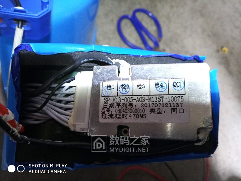

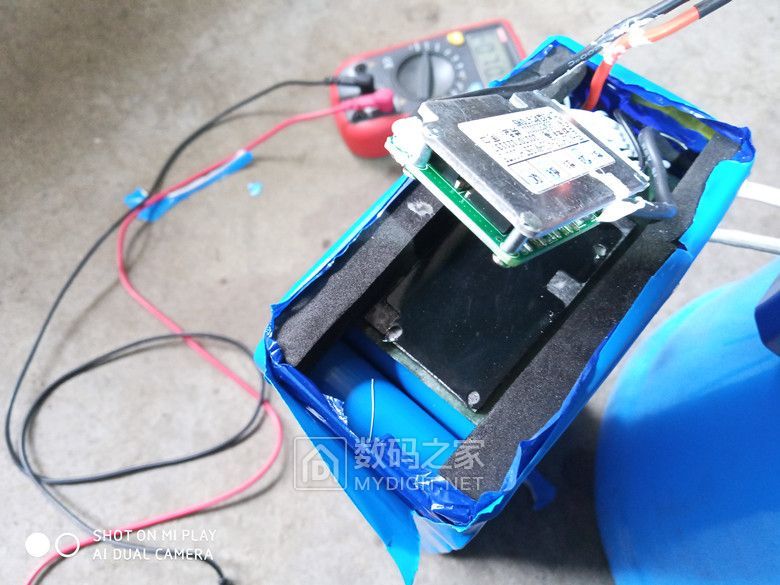

两年前买的超威4812LT款,现在容量一半不到,据说保护板不带均衡,担心是不是因为有不均衡现象,拆开测量了每一串电压基本一致相差0.03V不到,看来是垃圾电芯寿命到了

不知道保护板到底带不带均衡呢,感觉保护板还不错啊
发表于 2019-11-18 19:43:23 | 显示全部楼层
只有一半的话电池是报废状态了,12AH的锂电一般不建议用,放电倍率太大,很伤电池寿命。
超威2年保算不错的了,你看电池一致性也可以。
你要么再去搞一组差不多的电池,并联起来废物利用下
发表于 2019-11-19 07:41:37 来自手机浏览器 | 显示全部楼层
超威大部分都是聚合物的。。。这少见。看均不均衡要带个负载有压降才能直观看出来
发表于 2019-11-19 09:20:33 | 显示全部楼层
azzajazz 发表于 2019-11-19 07:41
超威大部分都是聚合物的。。。这少见。看均不均衡要带个负载有压降才能直观看出来 ...
正解,要带负载测。内阻大的压降大就会导致提前进入保护,当然就不能放电了
 楼主| 发表于 2019-11-19 09:31:46 | 显示全部楼层
超威2年保算不错的 ...
平时是两块并联用的,24A的控制器,满把应该是1C左右放电
