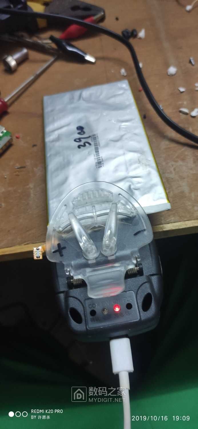

wechat_upload15712204755da6ebfb30f4c
充电器
wechat_upload15712204765da6ebfc78e7b
后面,垃圾参数就不看了[
wechat_upload15712204775da6ebfde4f77
wechat_upload15712204795da6ebff390b0
wechat_upload15712204805da6ec007ed77

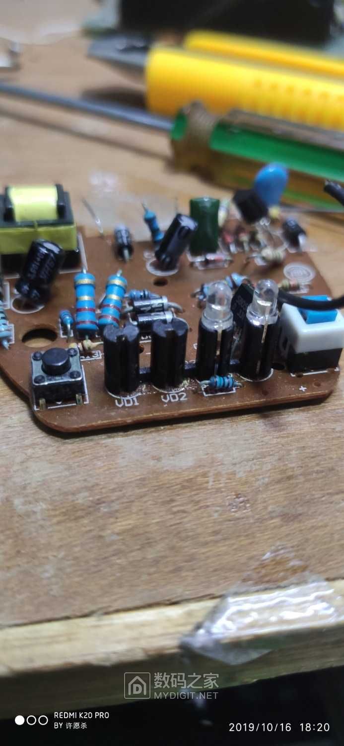

wechat_upload15712204815da6ec01abfbb
打开
wechat_upload15712204825da6ec02ad40c
wechat_upload15712204835da6ec03f0b1d

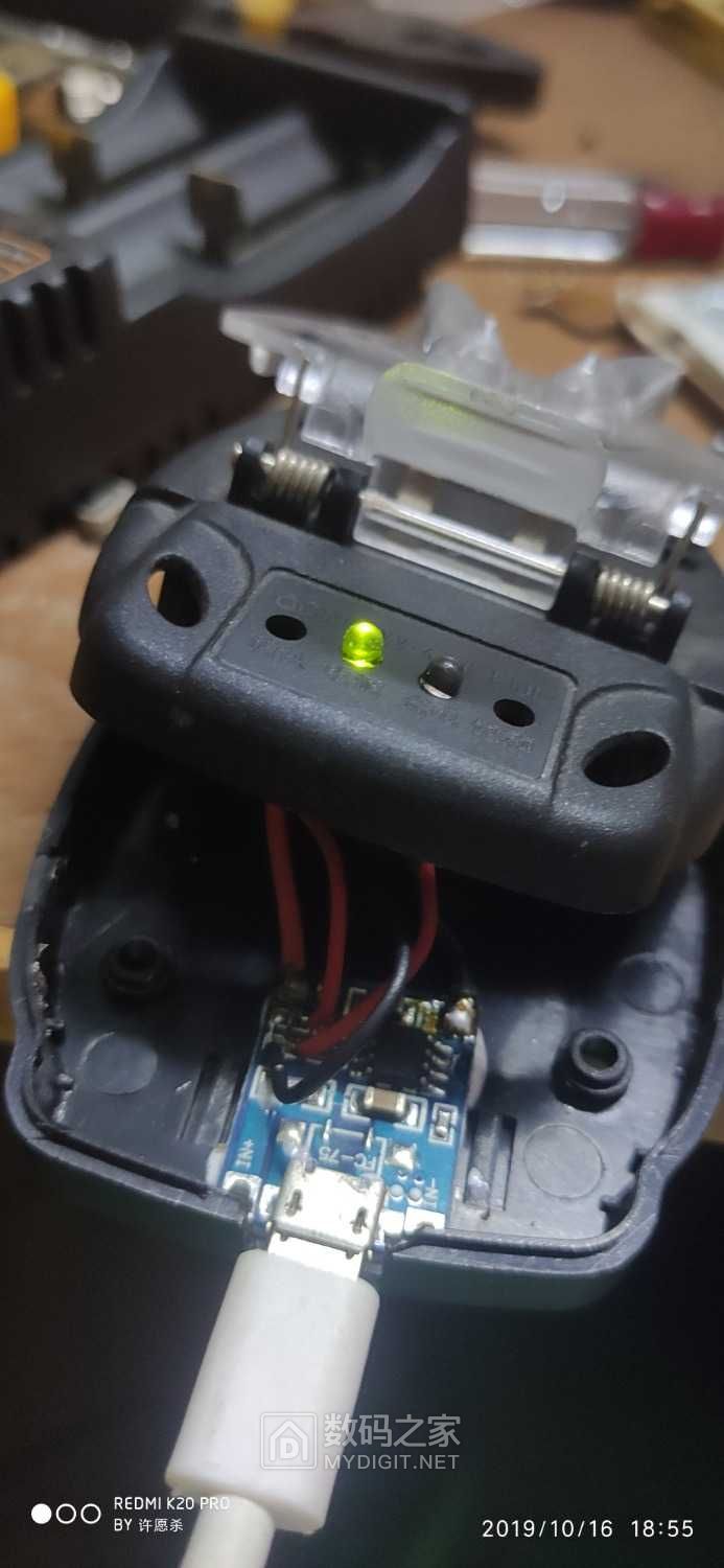

wechat_upload15712205855da6ec6968c4c

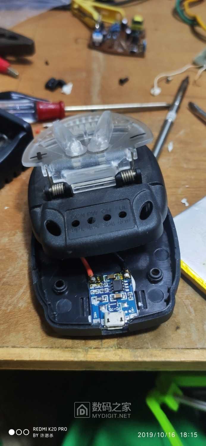

4056
wechat_upload15712205865da6ec6a72a60

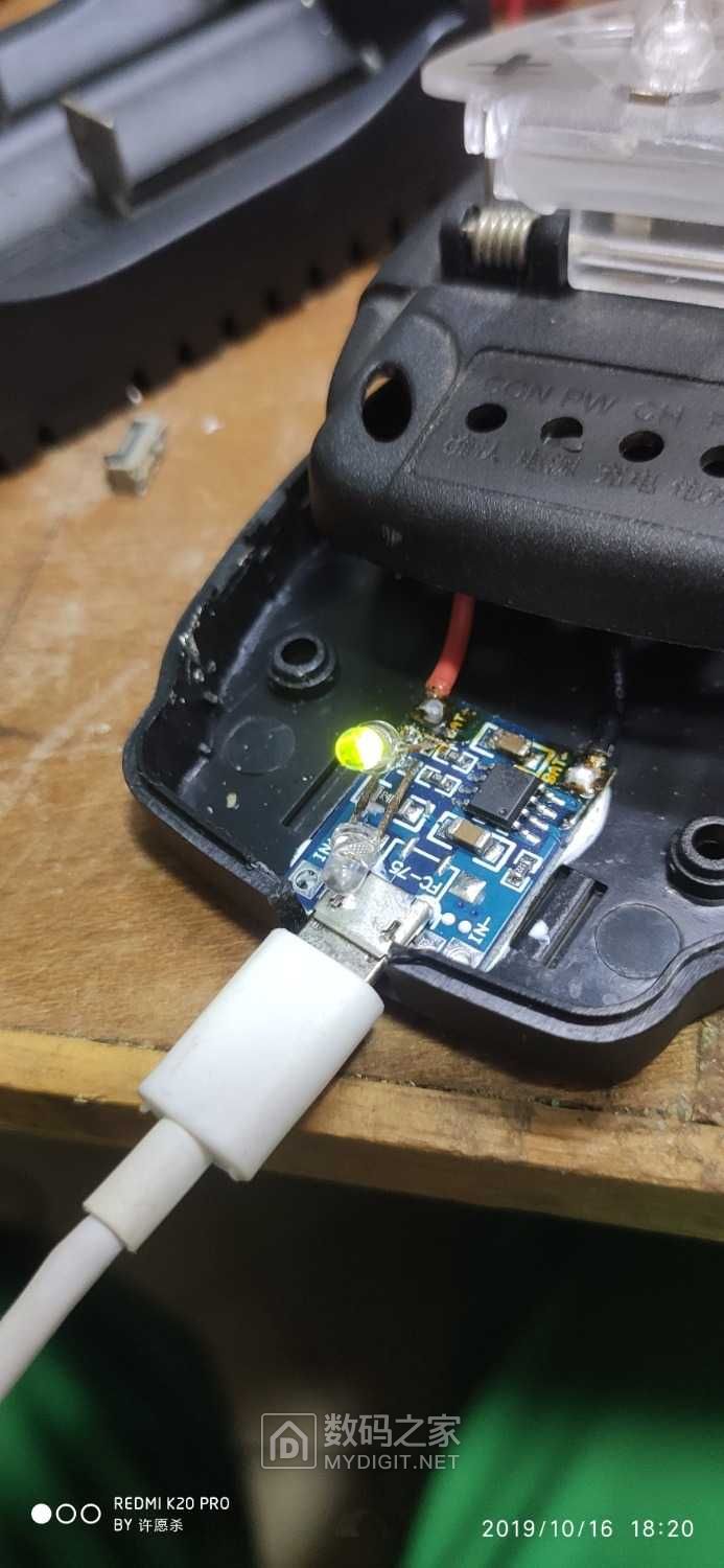

wechat_upload15712205875da6ec6b8638c
懒得挖孔,直接切
wechat_upload15712205885da6ec6c91535
704糊上,假装还能散热一下
wechat_upload15712205895da6ec6d7cf6a
接线
wechat_upload15712205905da6ec6e9fcfe
装回去。
wechat_upload15712205915da6ec6fa34f4
wechat_upload15712205925da6ec70b840d
标记+和-
wechat_upload15712206015da6ec79f06e8
wechat_upload15712206035da6ec7b25f9d

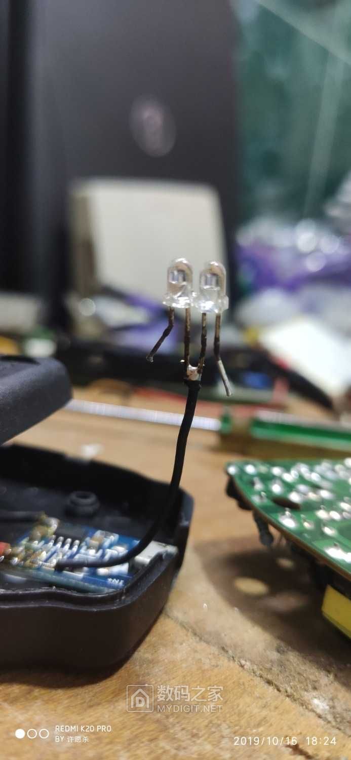

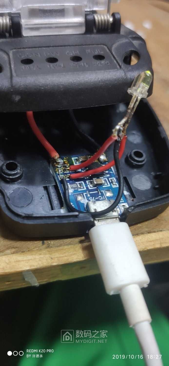

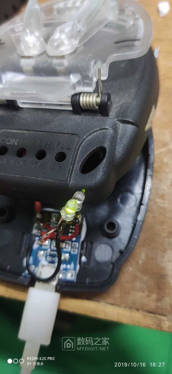

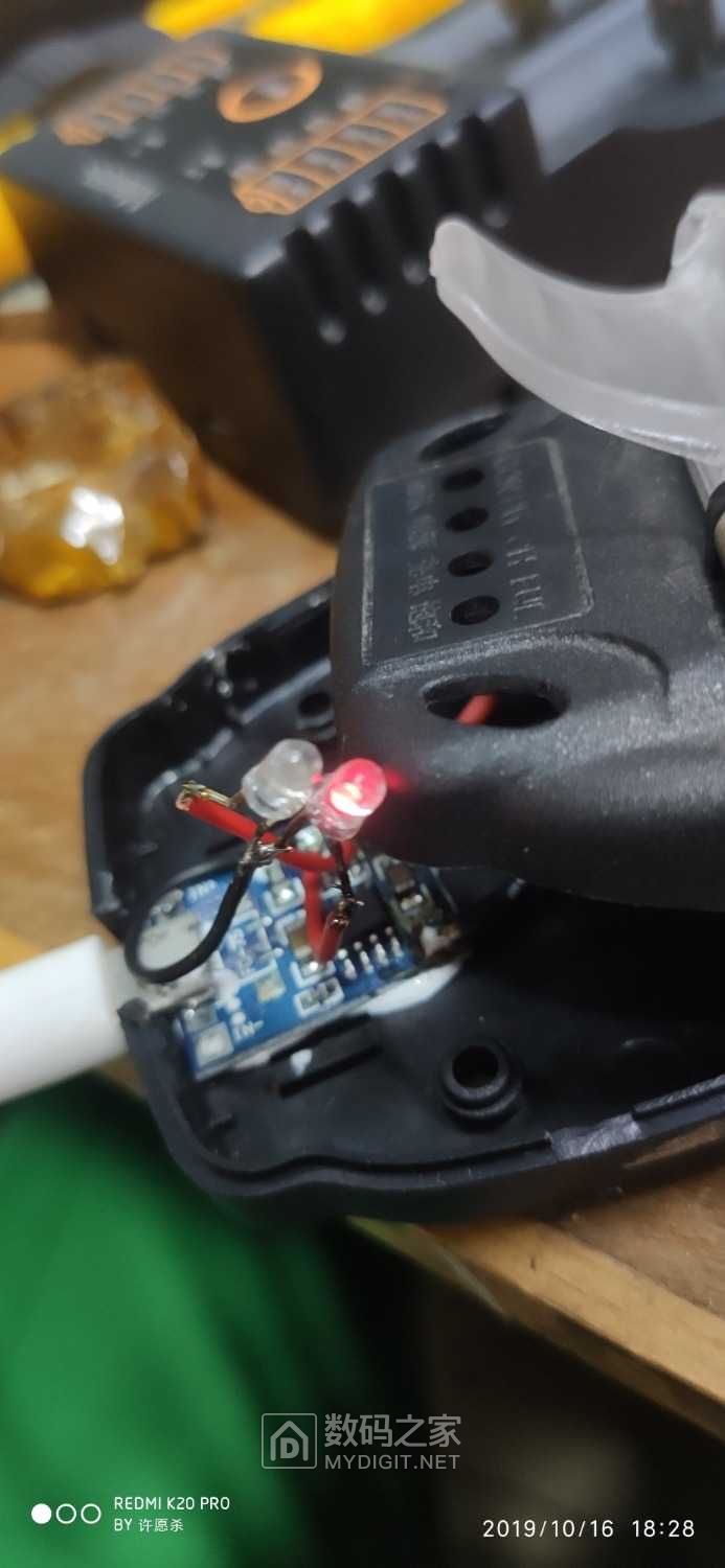

 楼主| 发表于 2019-10-16 18:14:18 来自手机浏览器 | 显示全部楼层
看到那4个洞洞,有点想法。
拆开
拆两个LED
接上,亮度暗很多,也合适。晚上充电不刺眼

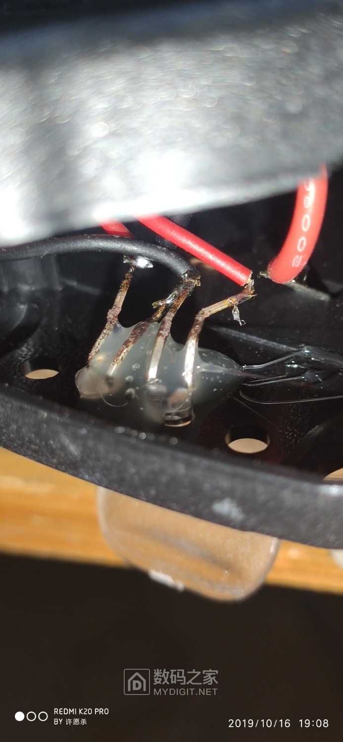

接一下变成,,,共阳?
飞线
绿色正常
红色正常
塞进洞洞里面
热熔胶解决。。。这飞线很容易断线,还会把PCB铜皮扯下来。。。。所以这一次装好了就不要再动它了,坏了就直接扔了,不修了。
完事了。

发表于 2019-10-16 19:02:29 | 显示全部楼层
4056什么价格?
发表于 2019-10-16 19:04:48 | 显示全部楼层
好好的万能充让你改成千能充
发表于 2019-10-16 19:07:02 来自手机浏览器 | 显示全部楼层
做工还行,可惜了
 楼主| 发表于 2019-10-16 19:30:37 来自手机浏览器 | 显示全部楼层
yuhuik2013 发表于 2019-10-16 19:02
4056什么价格?
7毛钱一块,不是tpower的
