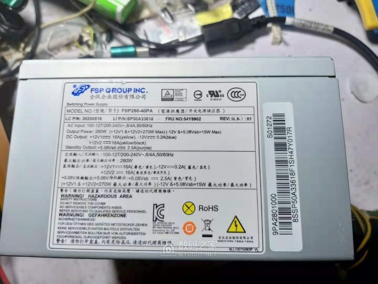

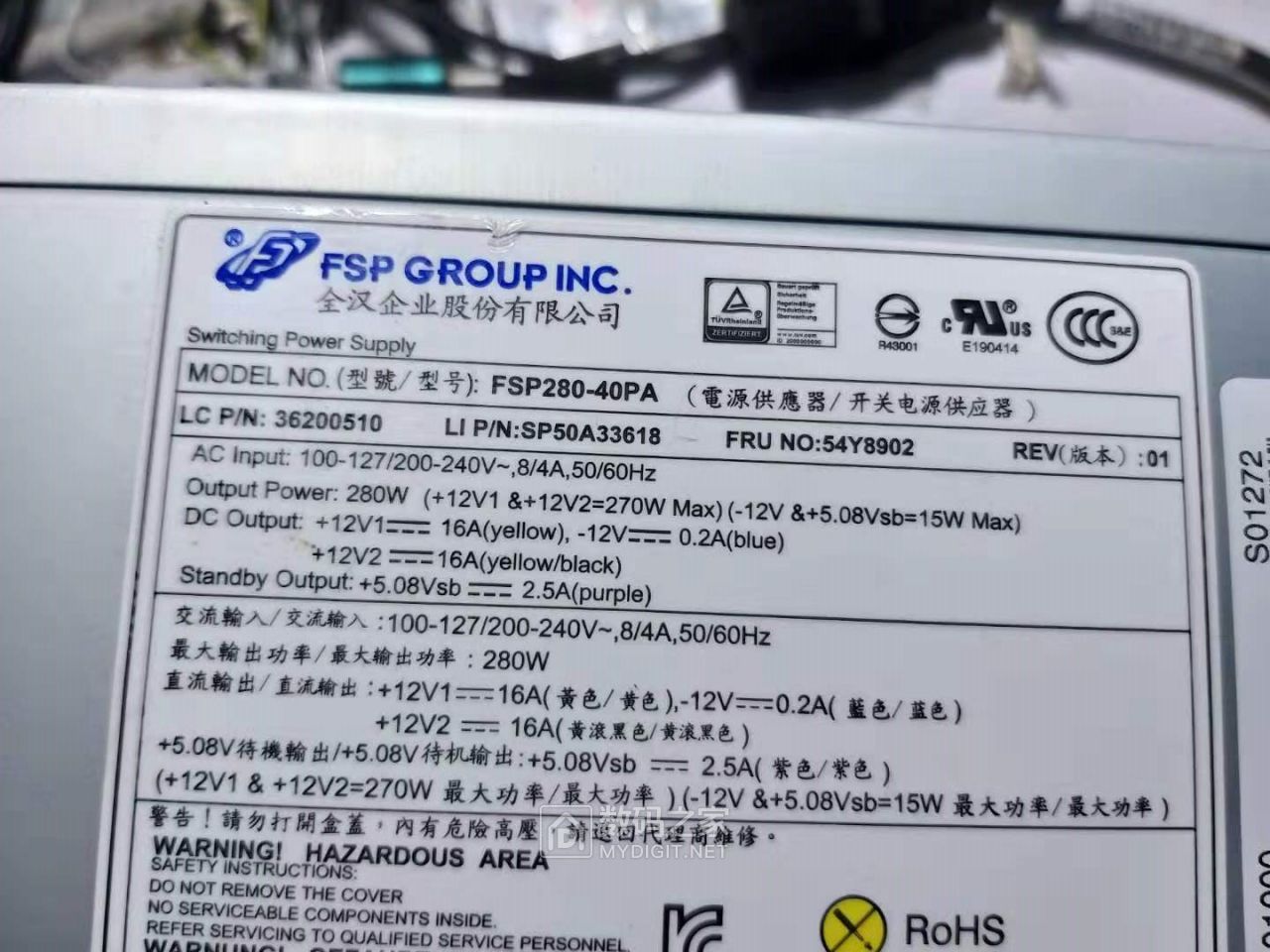

来个标签 FSP表明正身,这是全汉为联想代工的小玩意
仔细拍拍,中文 英文 繁体都齐了,12V1 输出 16A 12V2输出16A 合计功率 270W

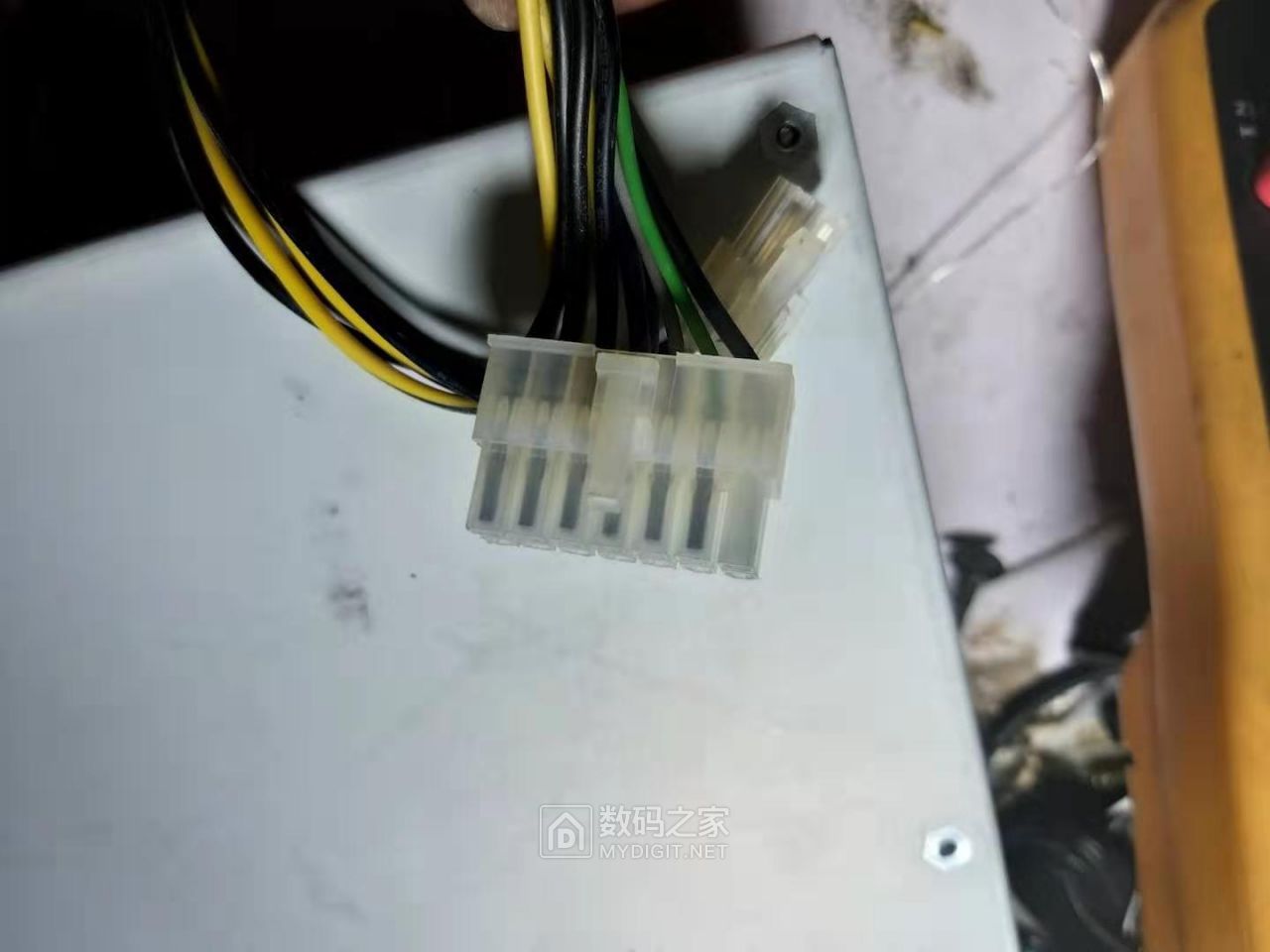

这个电源没有 3.3V 和 5V的输出线,上面标明的5V是通过待机IC产生的,其5V与3.3V电压是通过主板上的DC-DC电路产生,这个电源只提供5V 待机和usb供电,电流2.5A
特殊接口,为了不方便你更换电源 :lol: 14+4

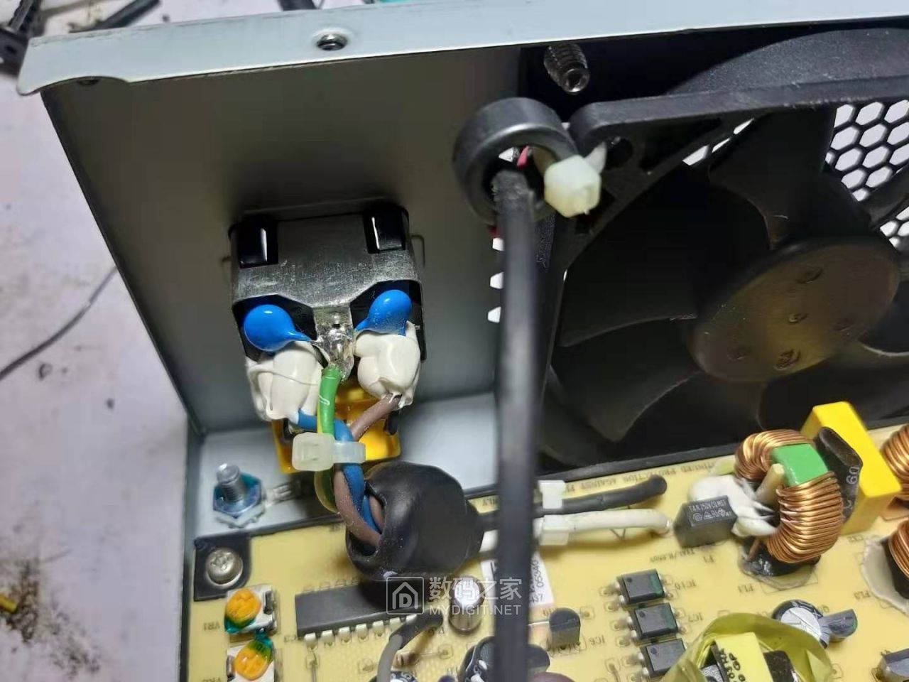

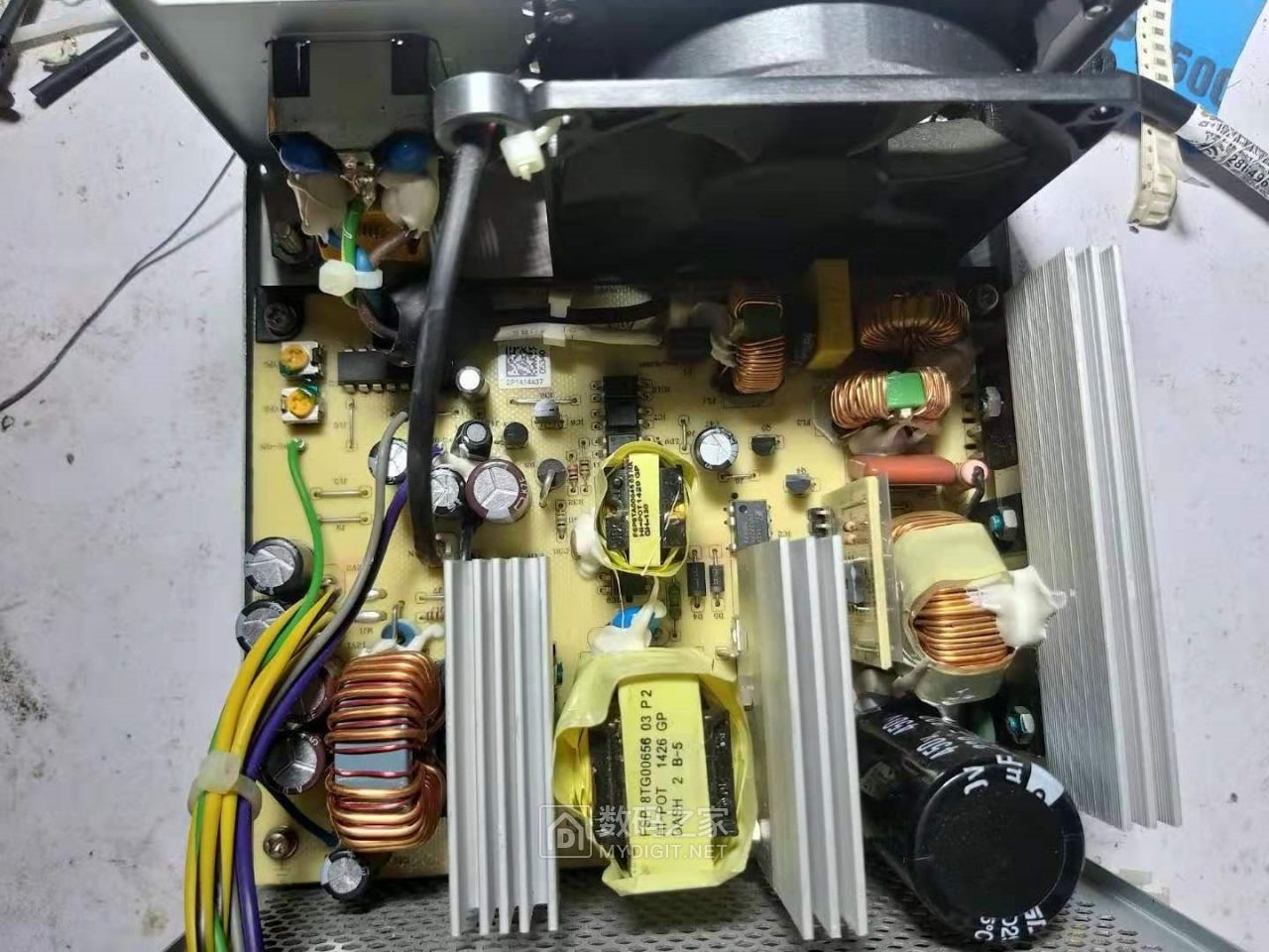

撬开脑壳,一个8*8的风扇给电源散热,品字座带屏蔽罩,AC输入线串了一个磁环,
看看布局,中规中矩,插件减少了 这面看起来就干净了,与普通的ATX电源没有什么区别只是省略掉了3.3V 和 5V,由于只输出12V所以肖特基只有弱鸡的两粒给12V用...

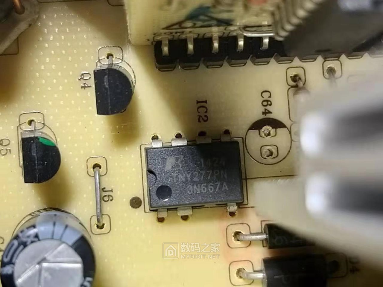

待机IC用的是TNY277,输出功率最大23.5W

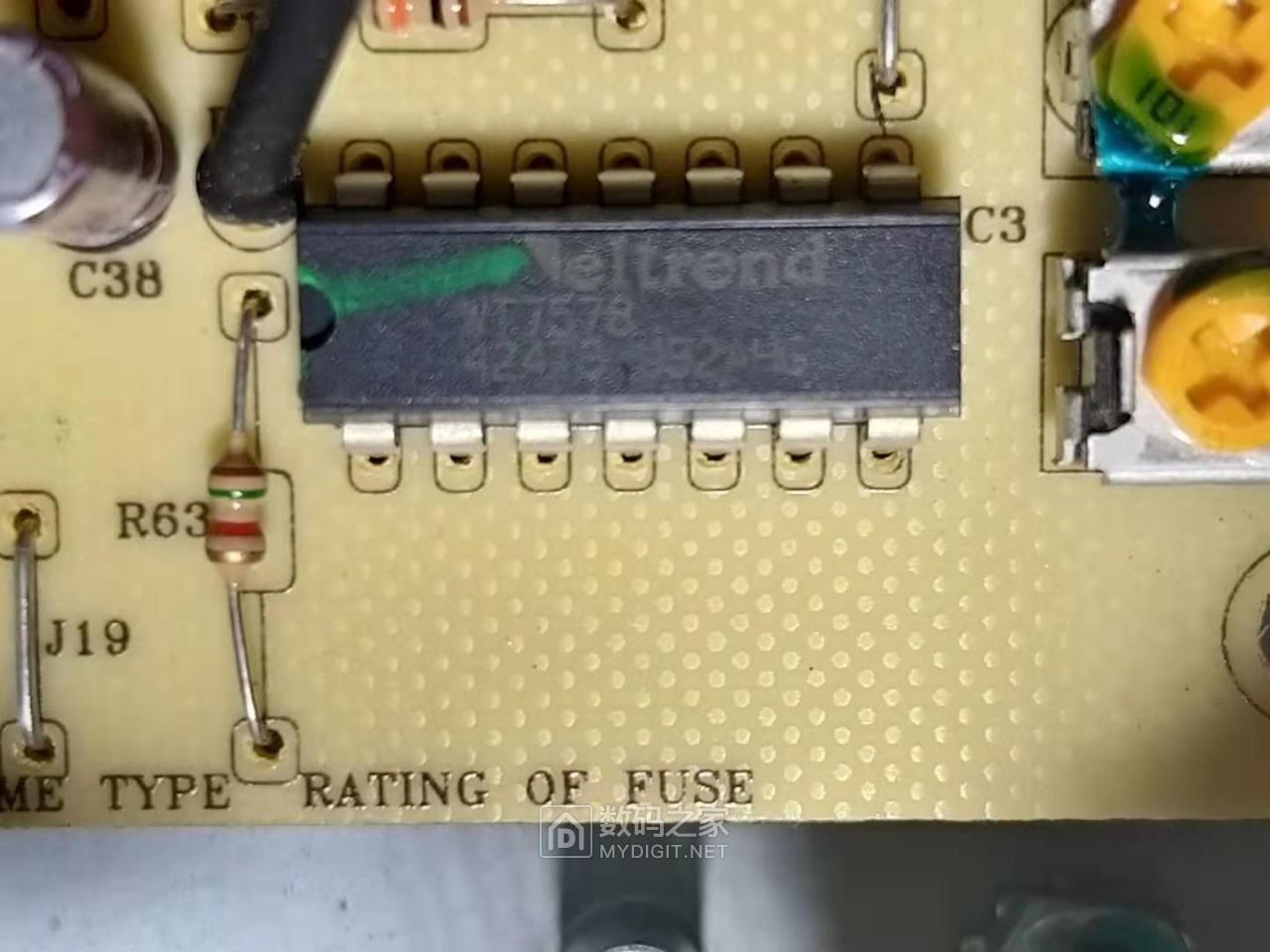

管理IC 用的是WT7578

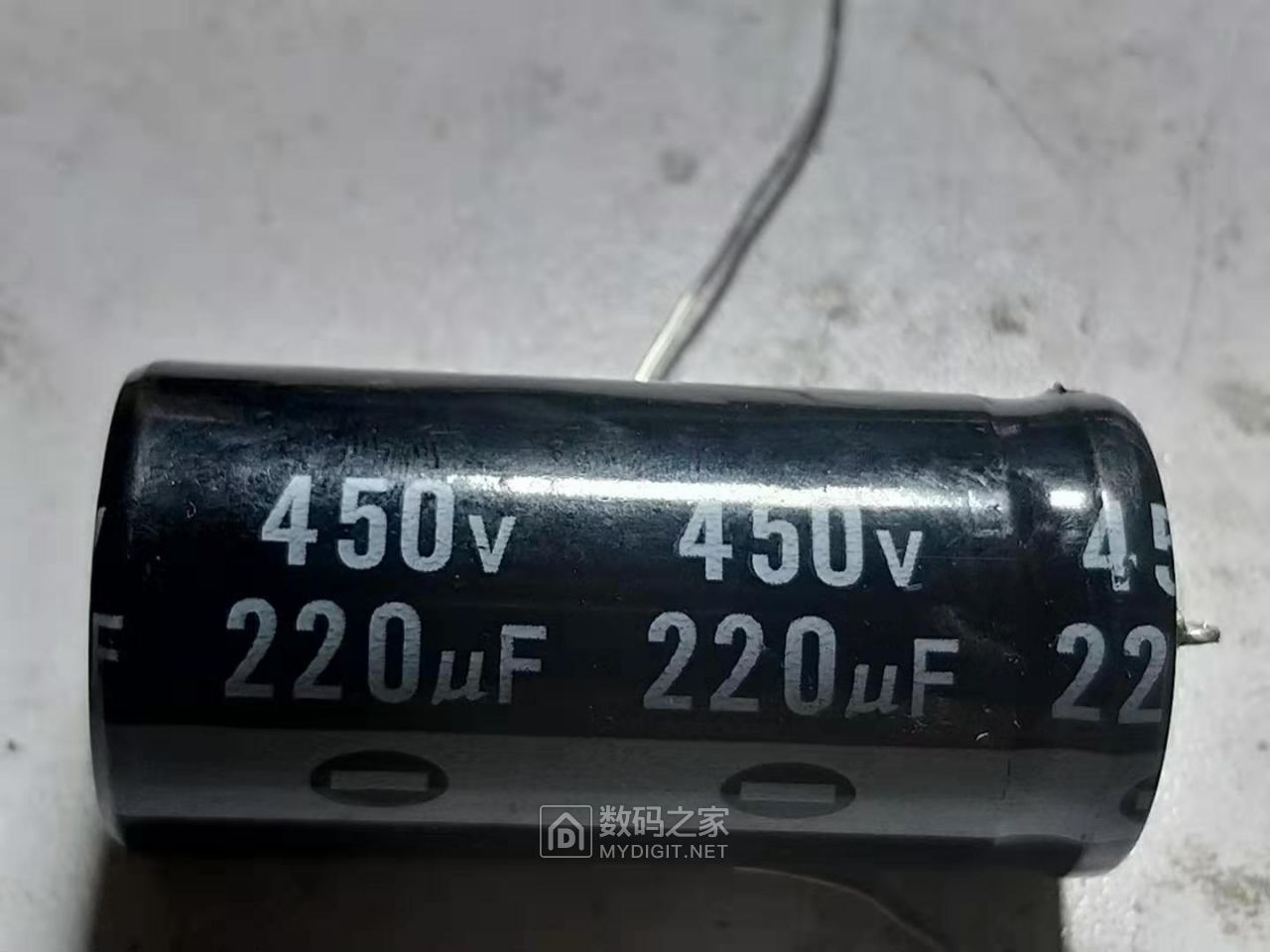

翻过板子来,大电容有焊接痕迹,被修过?
既然被修过那一定要拆下来,因为有高手电容正负极不分就装上,看过好多烟花....

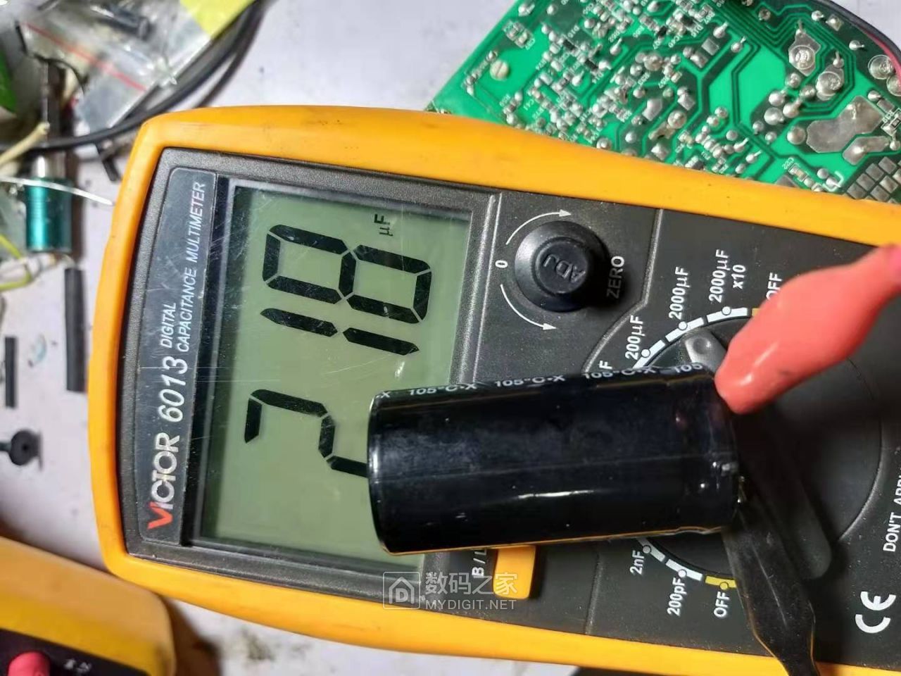

主电容用的是 450V 220uf原装的不知道..
测一下容量 允许范围内,这电容不错,应该是新的?

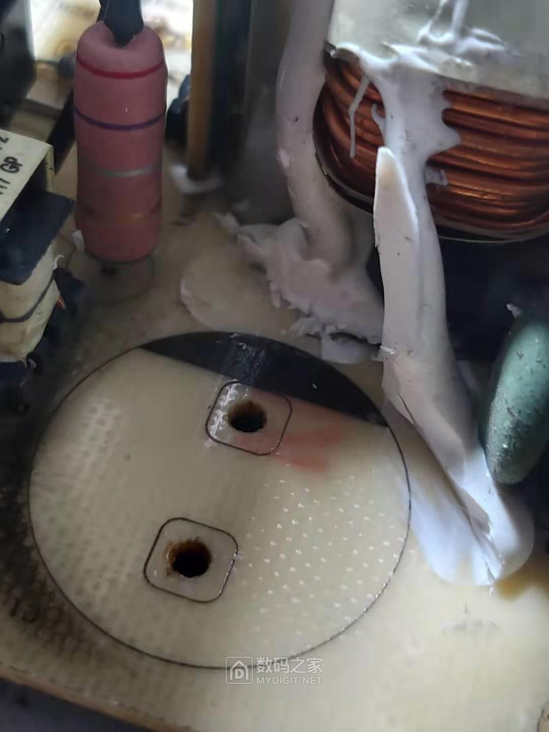

拆掉电容后发现这里有黑色不明物体,看样子有故事啊

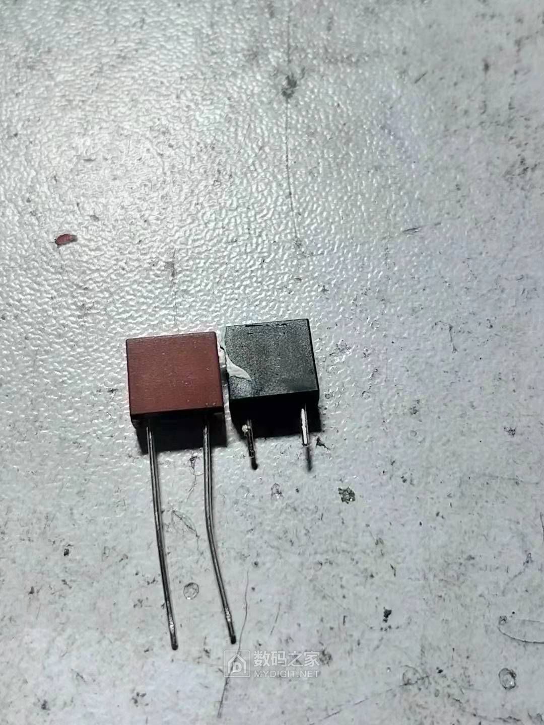

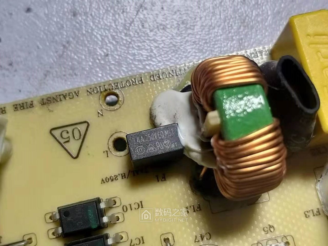

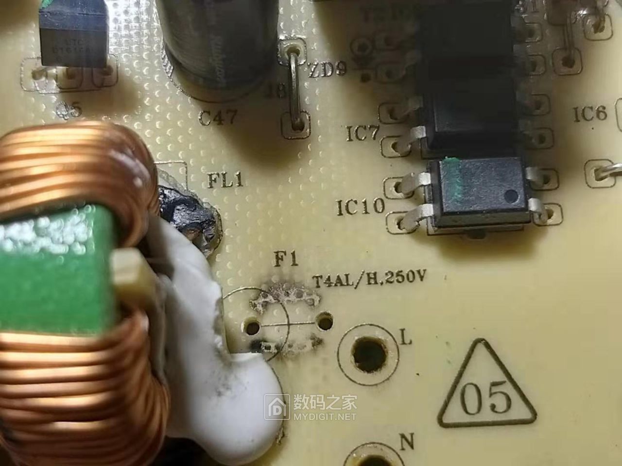

保险 用的是 250V/4A 保险
找一个同型号的,换上
板子上也注明了保险丝型号
清理大电容的固定胶,由于上家更换的电容与原尺寸不一样,所以这电容装上去之后是装不到位的,清理704胶之后就能装到位了

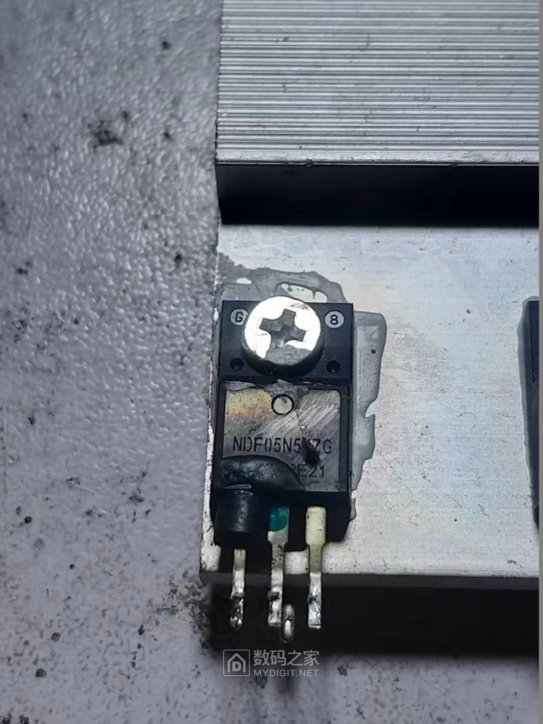

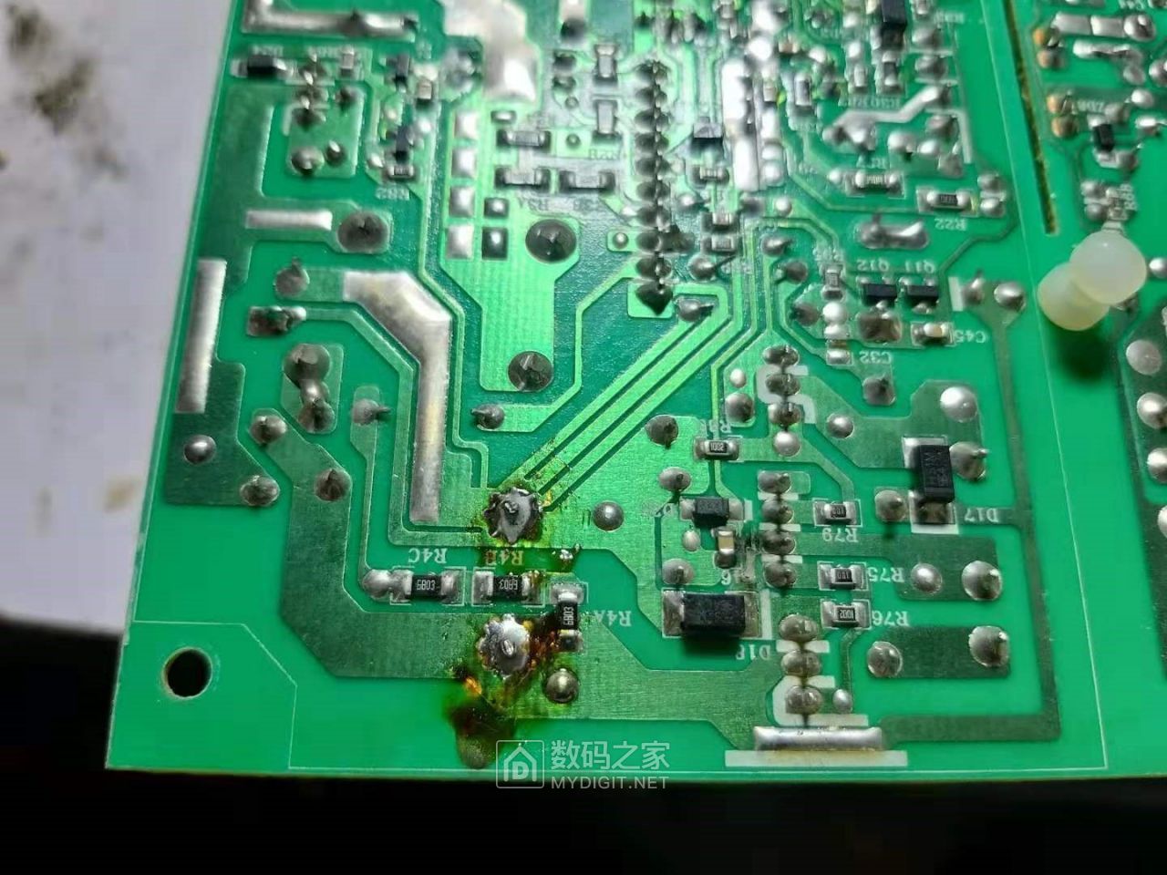

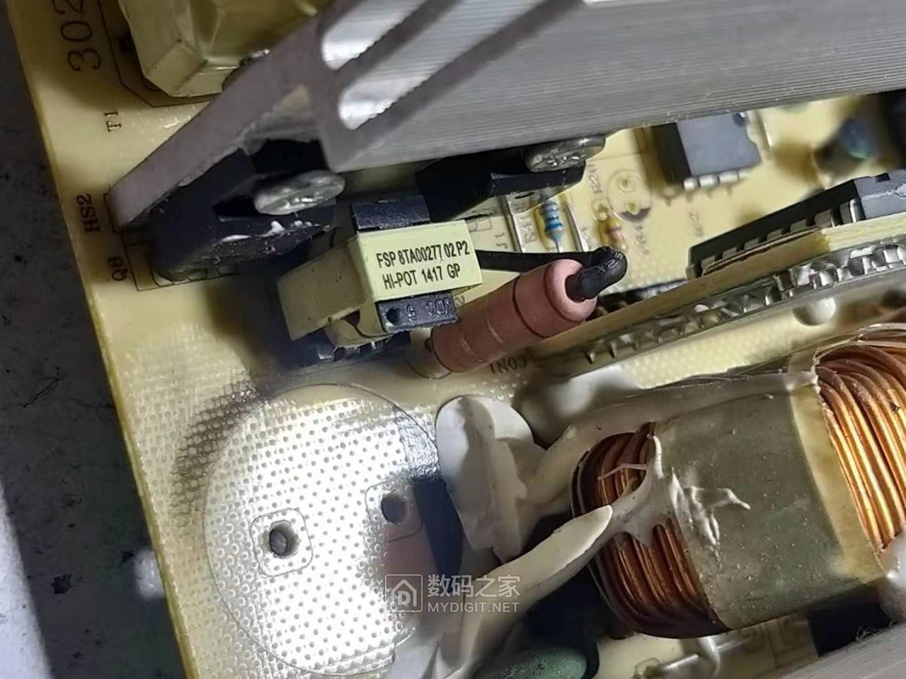

装好之后测没短路,继续看板子,这个二极管旁边的pcb 是怎么个情况?烧断了啊

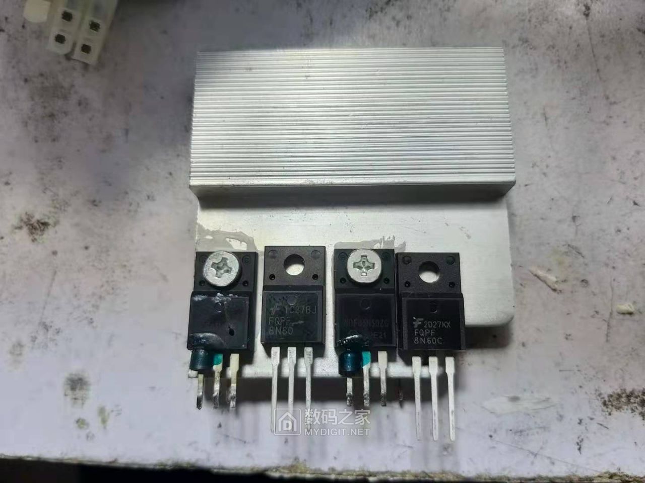

测了一下 这颗型号为 05Nxx的场管已报废,看这尸体的样子这货还来了一场定向爆破?原来大电容旁边的黑色痕迹是来自这个场管
由于没有05NXX的场管了,找了两粒 8N60的场管替换

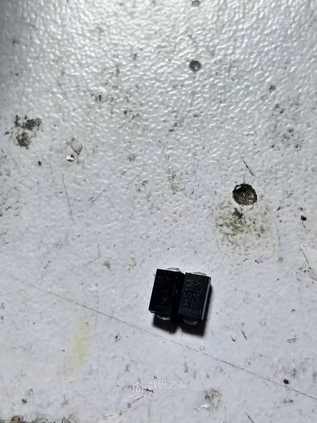

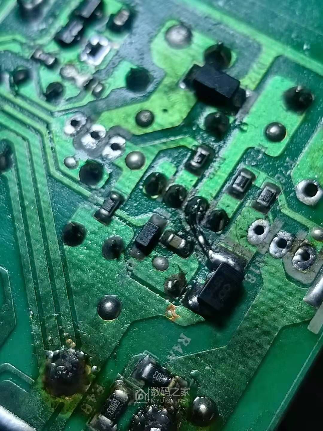

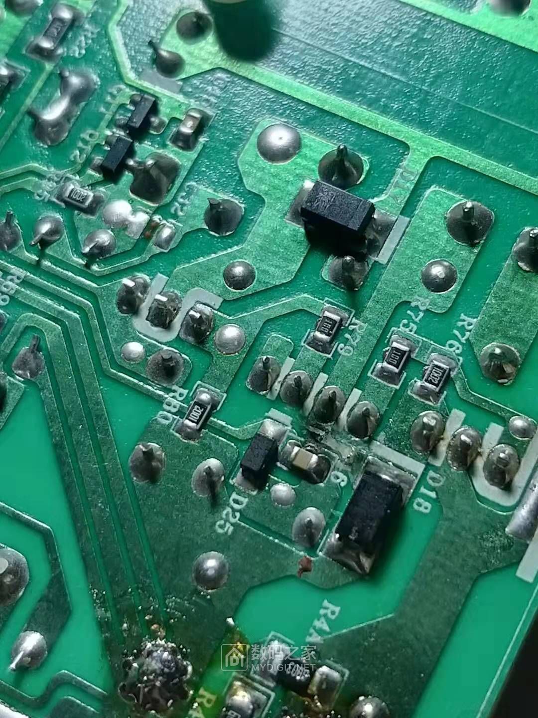

继续测试,发现场管旁边的这两颗US1M 快恢复二极管已挂,从料板上拆了两粒  GS1M 贴片二极管代换..

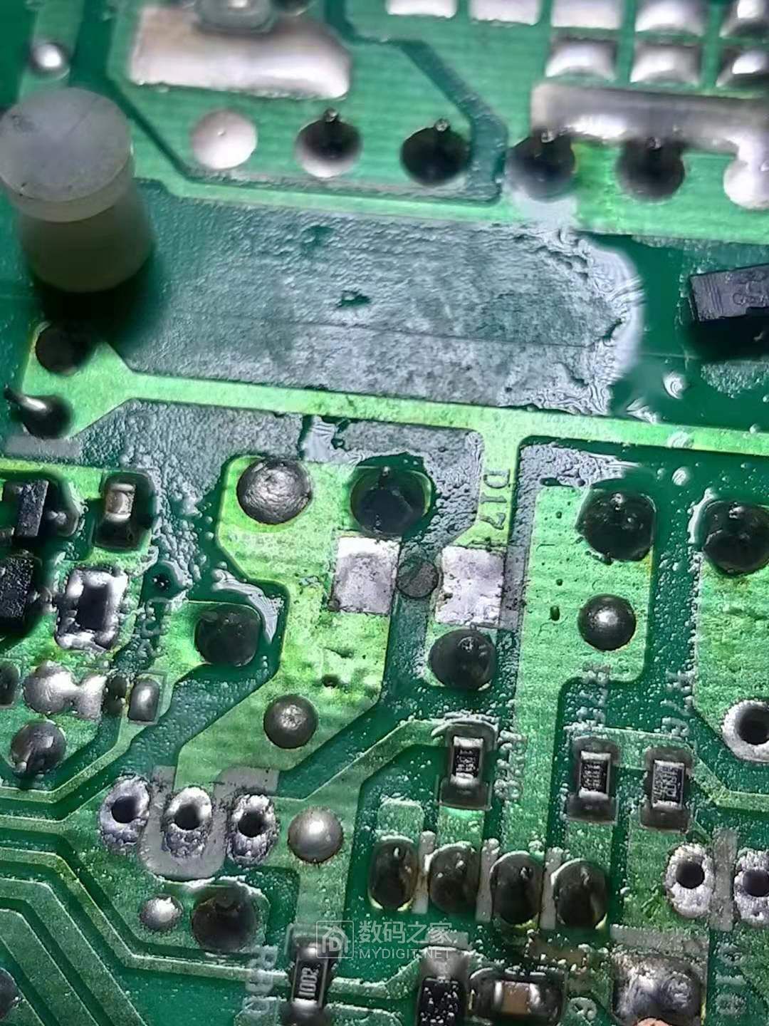

清理焊盘,因为环保问题,此类电源均使用无铅工艺,如果不清理焊盘用有铅焊丝重新上锡有很大几率导致pcb鼓包...
焊好,通电灯泡一闪即灭,短接绿黑线 灯泡狂闪我觉得修好了,去掉保护直通220 一阵火花带闪电又boom了

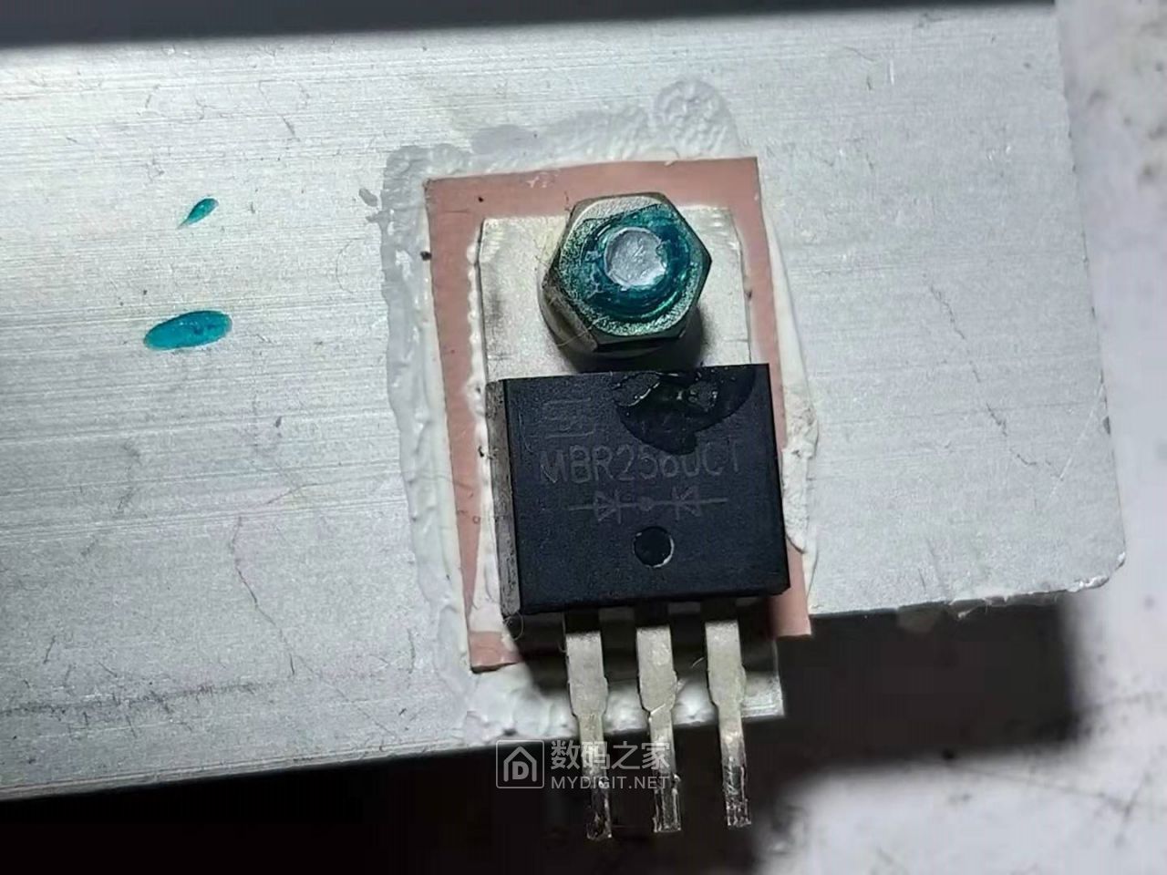

无奈拆下继续测,发现输出肖特基挂了一个,由于通电导致 US1M 二极管boom 更换的8N60场管也boom
无奈重新找了块料板拆了俩GS1M 换上同时换上新的8N60场管,仔仔细细测了输出 和 输入 各大管子二极管都没问题了通电 ok....

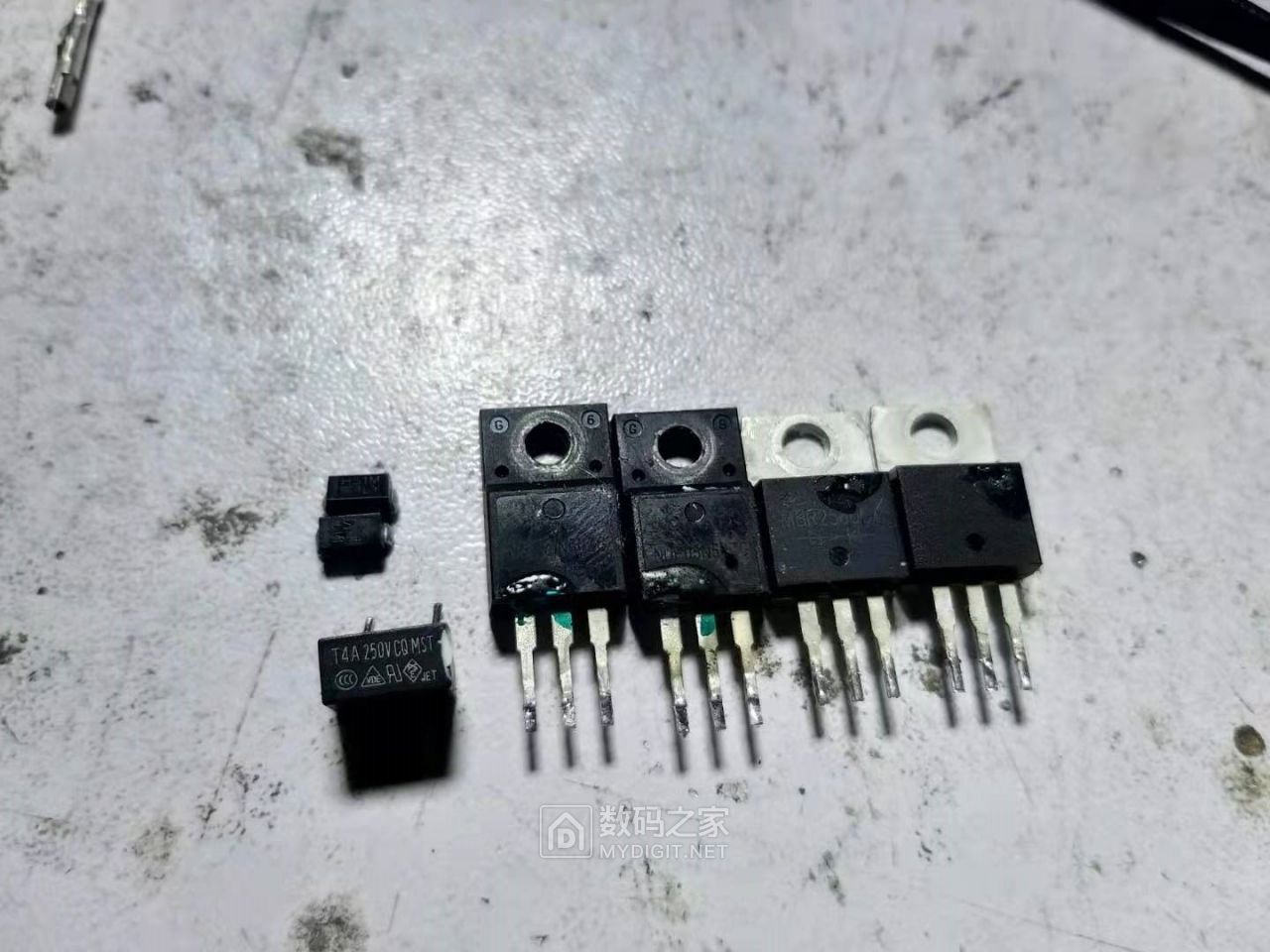

损坏的原件
4A保险一个    US1M 贴片快恢复二极管 *2  5NXX的场管两粒 MBR2560CT肖特基挂了俩...
