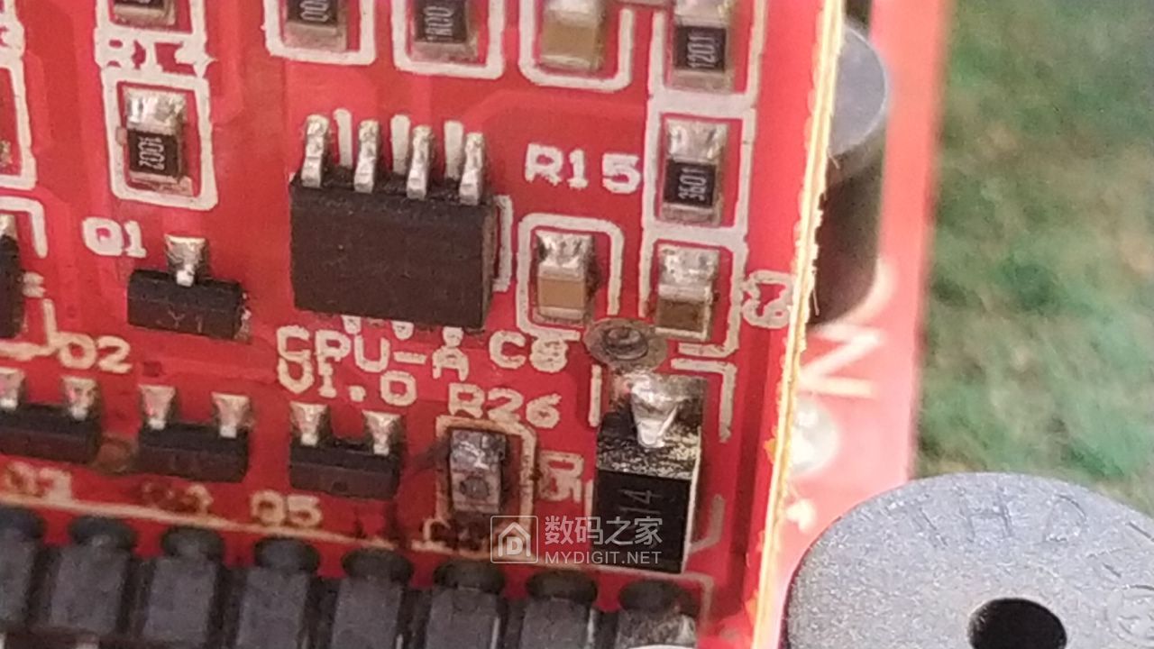

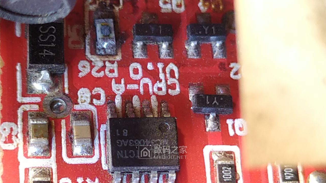

捡来的逆变器,铝外壳上没有任何标志,拆开一检查,发现保险丝烧了,同时TL494小板上一个贴片电阻和一个贴片三极管也明显烧了,三极管丝印是Y1,贴片电阻就不知道多大阻值了,在论坛里找到了零帕逆变器的拆机,发现TL494小板与我这个逆变器上的小板是一样的,上面的元器件布局和丝印都一样,铜箔线路也差不多,但是照片不是太清晰,那个烧了的贴片电阻还是看不出来多大阻值,有坛友说这个是0R22的,看起来确实挺像的,于是乎,就把Y1贴片三极管用SS8050换上,这个0R22贴片电阻就用0.22欧的水泥电阻先焊上去测试一下。

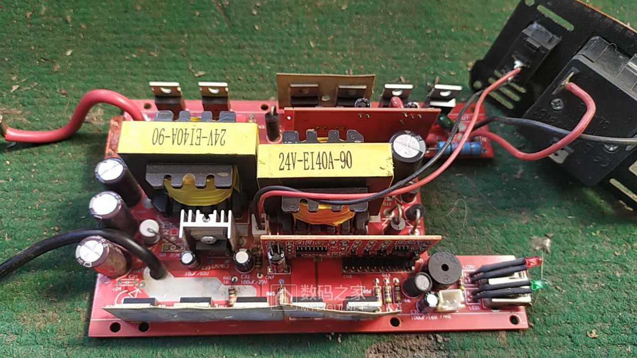

我用可调电源作为输入测试,调到24V电压,接上正负极,蜂鸣器报警声和红色故障指示灯同步反应,因为这两个元件是连在一起的,蜂鸣器报警声就跟电脑主板上的bios报警声一样不停的一下一下的响,指示灯也是跟着一闪一闪,再看可调电源的电压也是忽高忽低,电流也是乱跳,一会儿零点几A,一会儿1A多,一会儿达到最大设置电流2.5A,而220V输出端的电压为0V。
哪位大侠帮忙分析一下,是哪里出了问题?

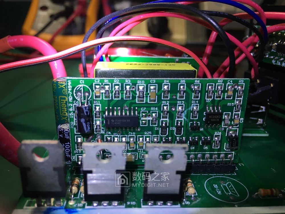

在坛友那里找到了一幅图片,是零帕500W逆变器的照片,小板元件布局和丝印几乎一模一样,就是不知道这贴片阻值是不是一样

mos管坏了没有
 楼主| 发表于 2019-10-25 09:27:05 | 显示全部楼层
拆了前面逆变部分的7个MOS管,都测试过了,没一个坏的,后面转220V交流部分的4个MOS没拆
发表于 2019-10-25 10:31:42 | 显示全部楼层
oness 发表于 2019-10-25 09:27
拆了前面逆变部分的7个MOS管,都测试过了,没一个坏的,后面转220V交流部分的4个MOS没拆 ...
MOS坏一般都是击穿,直接在线测有没有短路就可以测出来,一般不用拆下来的
 楼主| 发表于 2019-10-25 20:54:40 | 显示全部楼层
cptw2006 发表于 2019-10-25 10:31
MOS坏一般都是击穿,直接在线测有没有短路就可以测出来,一般不用拆下来的 ...
谢谢,还真的从没检测的4个MOS管里发现了两个坏的,但是换上去后,一开机,先是亮绿灯,几秒钟后又故障依旧了,但是检查换上去的两个MOS又没有坏,现在每次一开机,前面几秒钟都是亮绿灯,几秒钟后就报警亮红灯了,空载的时候,前面已经检测过的MOS管都发热严重,有几个一摸上去就烫手,看可调电源,已经是最大电流,相当于短路了
发表于 2019-10-25 21:04:40 | 显示全部楼层
oness 发表于 2019-10-25 20:54
谢谢,还真的从没检测的4个MOS管里发现了两个坏的,但是换上去后,一开机,先是亮绿灯,几秒钟后又故障依 ...
MOS坏可能其他也有地方坏了,继续检查呗
 楼主| 发表于 2019-10-26 13:11:42 | 显示全部楼层
测量了前面没检查的那四个MOS管的GS电压,一个是12V,一个0v,一个4V,一个1.8v,这GS电压不正常,旁边的两个MOS管,GS电压也只有2.8V,难道没起振?按照你说的,在线测量各个MOS管,没发现短路的了
