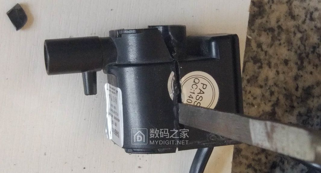

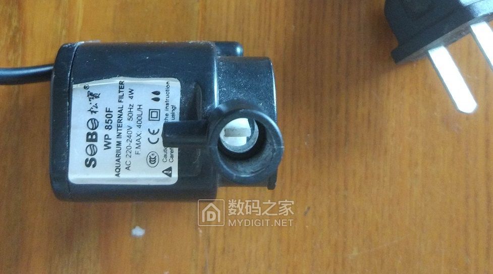

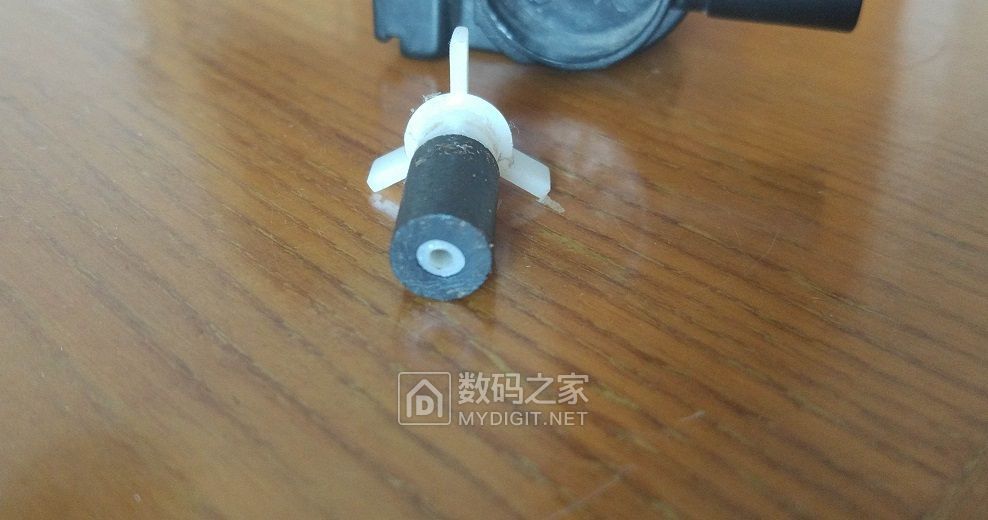

别人不要扔在这儿的,估计少了个叶轮室通水端盖,插市电还能转,拆了见识一下再扔。AC插片居然是黄铜的
标贴基本全英文
检标
离心式叶轮
叶轮与水泵电机转子的衬套一体,中心有孔,外套管状永磁体。运动时在一端固定的金属轴杆上绕杆转动
内层塑料衬套与管状永磁体紧配合

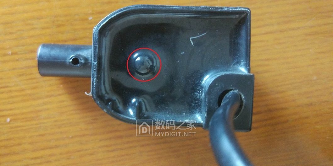

叶轮那边无法继续拆,打开这边看看,装饰盖下仍无可拆痕迹

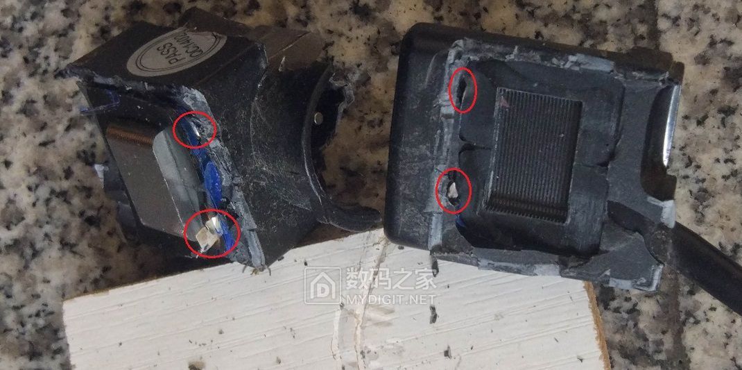

定子和AC进线貌似胶封防水,尖针划了一下,硬胶灌封。红圈里是转子限位金属轴杆的固定端痕迹

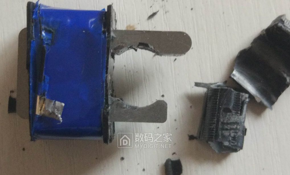

既然这样,只有凿子暴力开膛
2根导电镍片断了

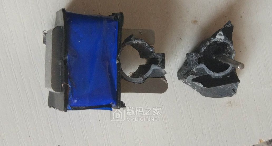

硬胶和外壳粘得很紧,铁芯才露尖尖角
继续凿
铁芯U型,对应转子部分一长一短
套了2个线圈骨架
2个绕组串联
漆包线太细,懒得测线径和数匝了。做飞线倒是不错,可惜高技术限制,与我无缘
结构简单,可靠性也就高了,难怪应用在鱼缸潜水泵上。

好像定向启动是通过电机的阶梯空气隙实现,不同于微风扇扭力弹簧定向启动。
参与人数 1家元 +2 收起 理由
jsycwnw + 2 应该是长短极靴形成的磁扭力启动转子旋转.

发表于 2019-11-16 07:32:27 来自手机浏览器 | 显示全部楼层
有一个,太硬没动。以为罩极电机呢,看不是,双线圈,靠交流换磁极?

发表于 2019-11-16 10:05:16 | 显示全部楼层
whseen 发表于 2019-11-15 19:20
好像定向启动是通过电机的阶梯空气隙实现,不同于微风扇扭力弹簧定向启动。 ...
看泵的叶轮和泵体,这种泵应该是正反方向都可以工作的,所以不需要定向启动,随便哪边转都可以,跟鸿运扇的导风电机一样。
