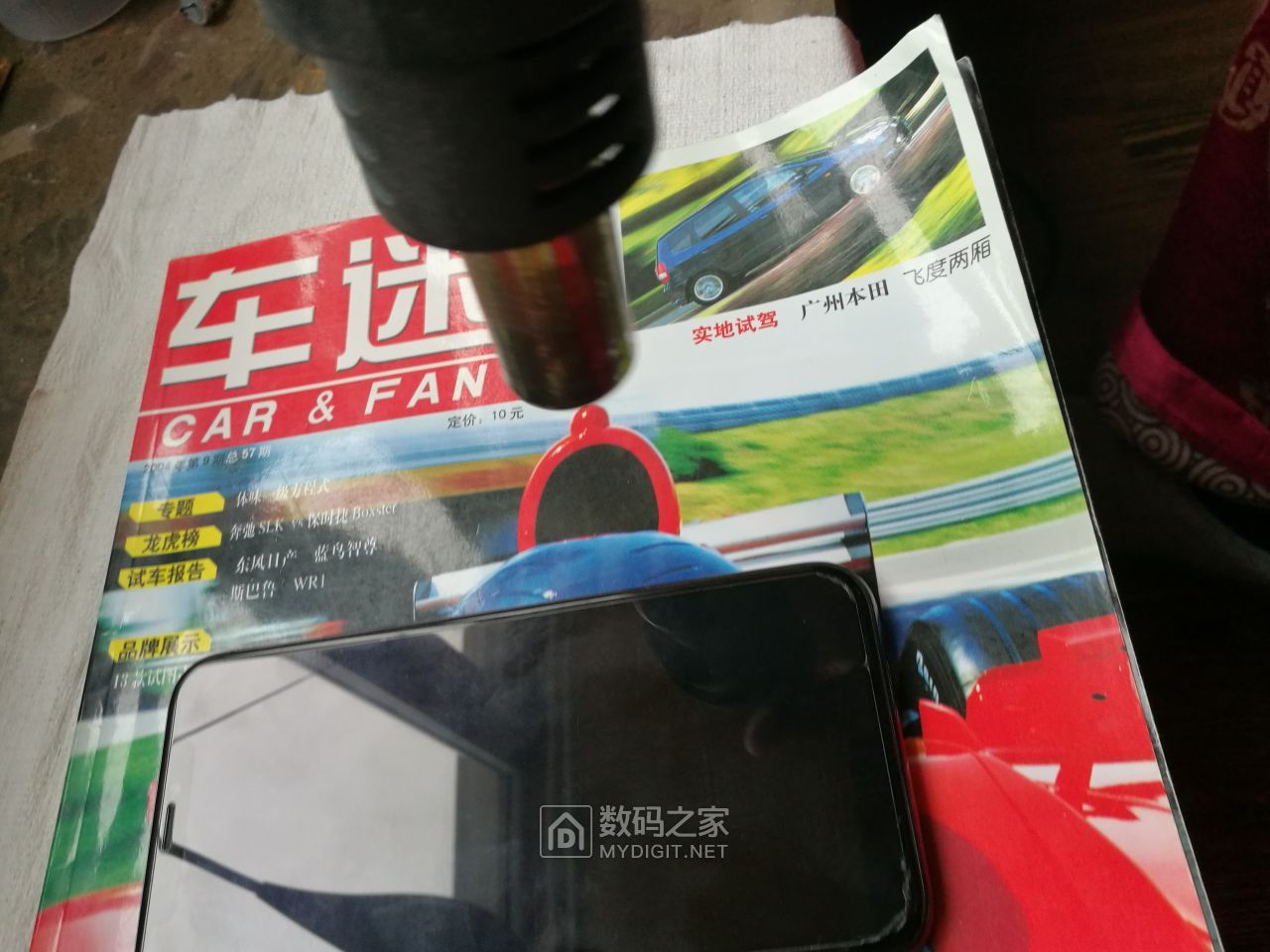

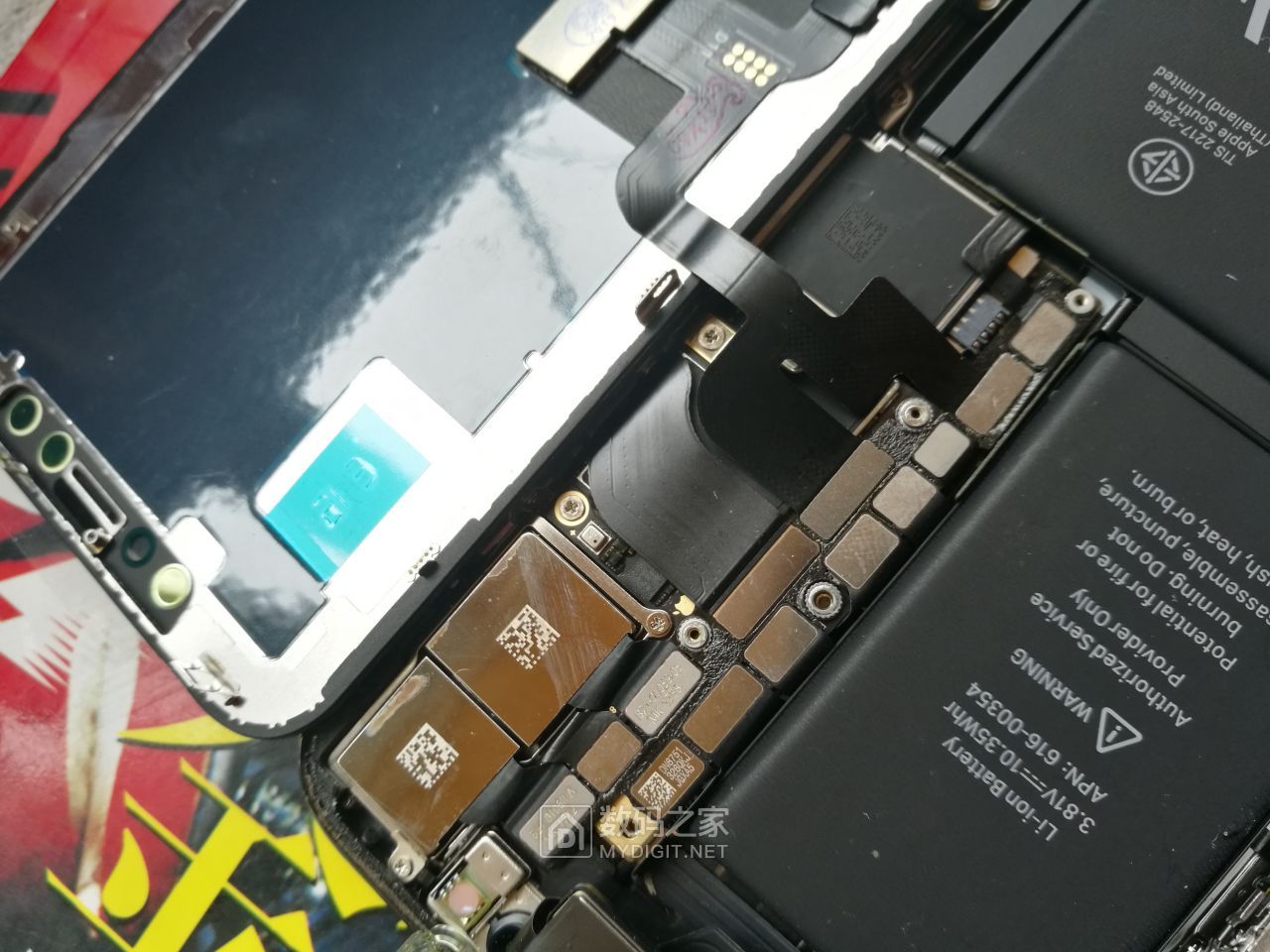

朋友土豪,给女儿买的平果X,没两月摔了,问本地要两千+,女孩网上买了一个总成550,让朋友拿来我帮忙,这女孩基本一年一换手机。

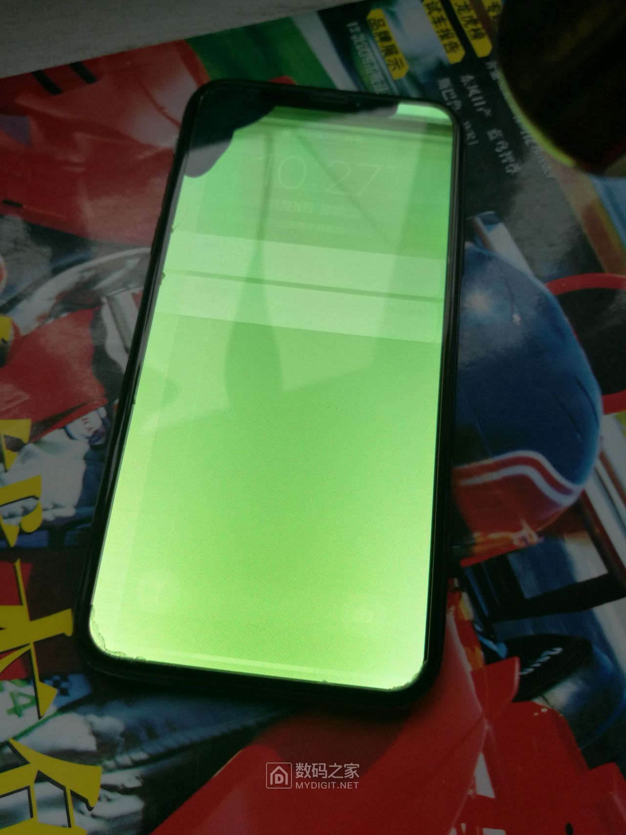

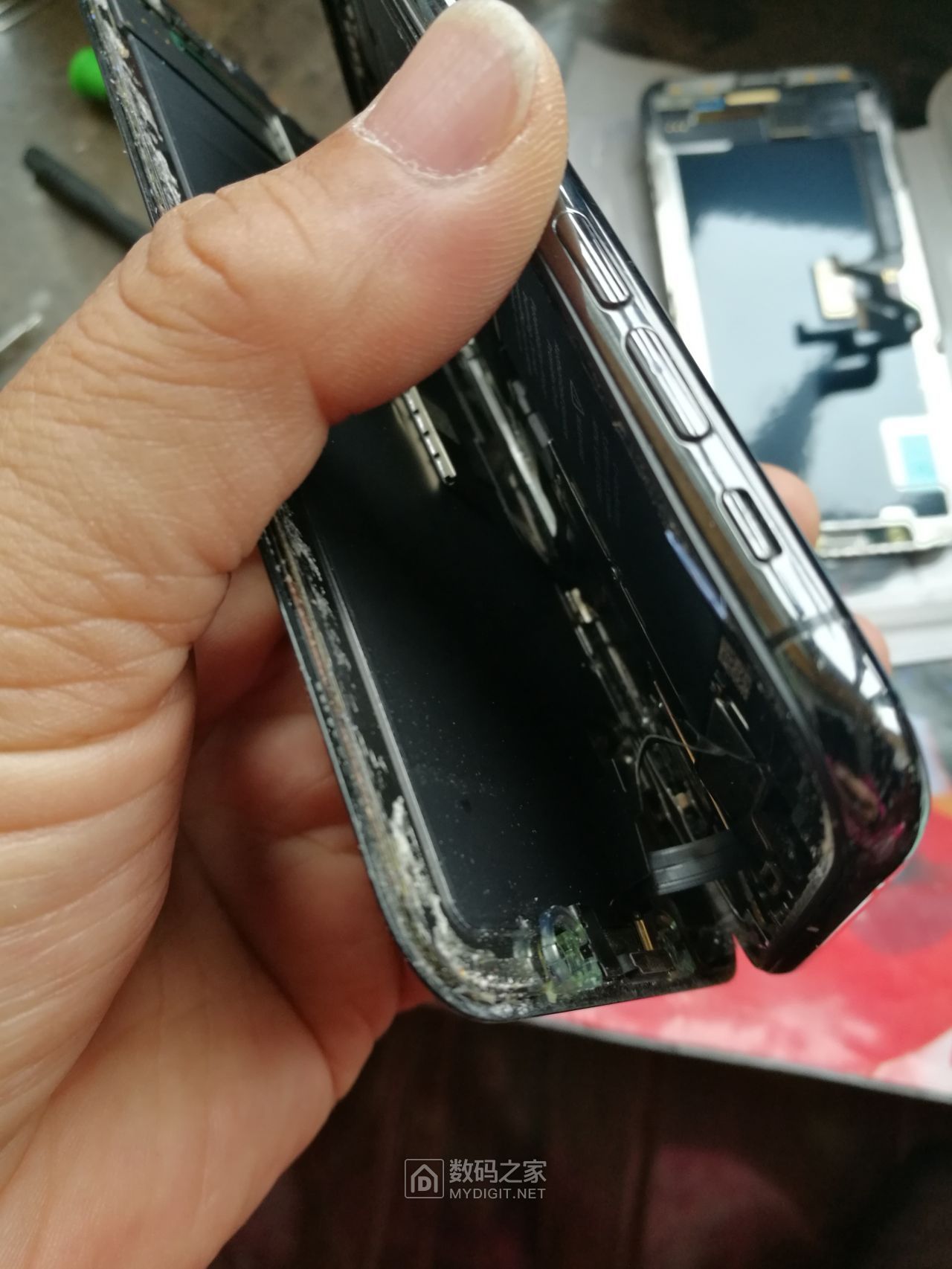

屏幕这样了!
烘培中。
揭开费屏。

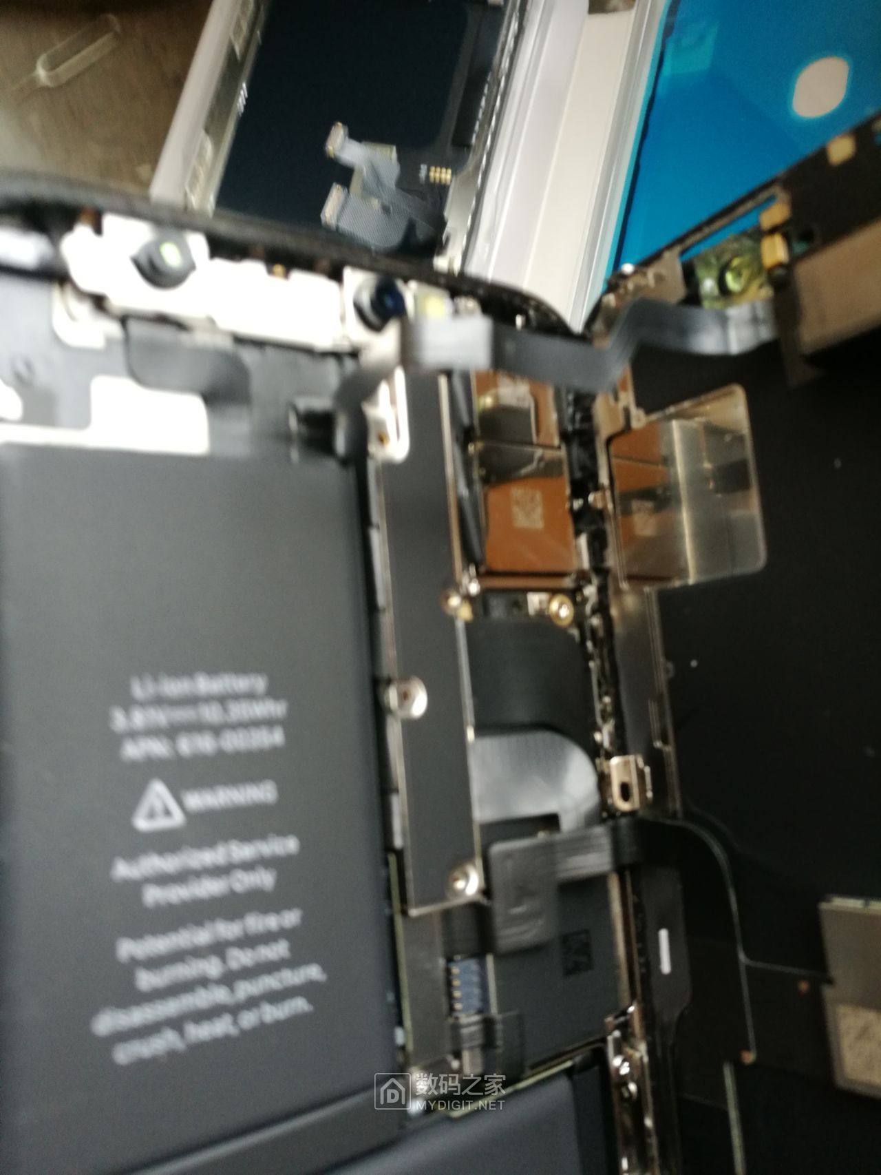

可是屏幕框留在手机中框上了。

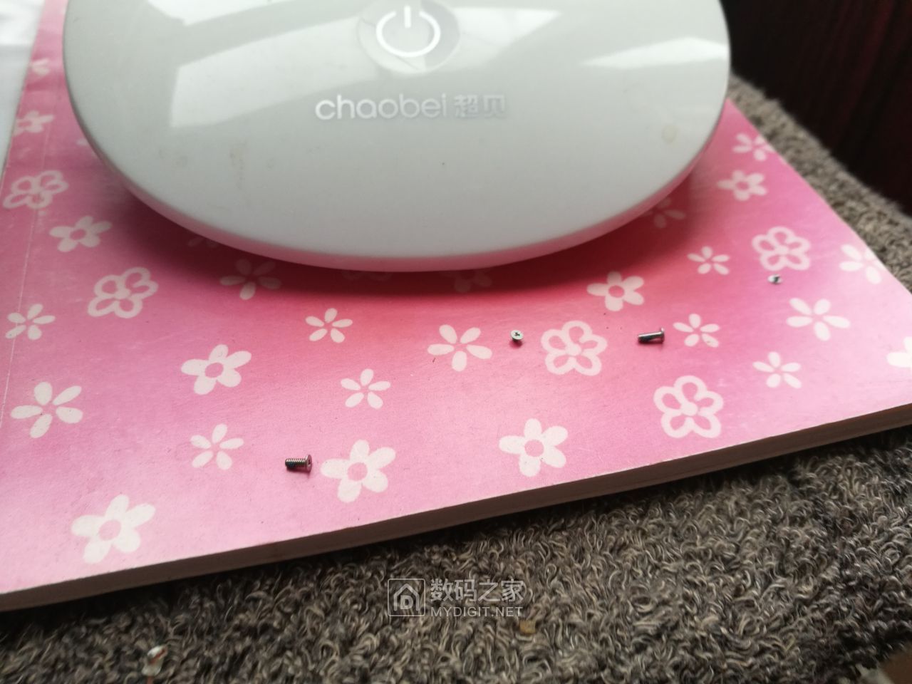

拆的螺钉长短不一,按位置放好,装时错了会悲剧。
原装屏两排线,这个二合一了。

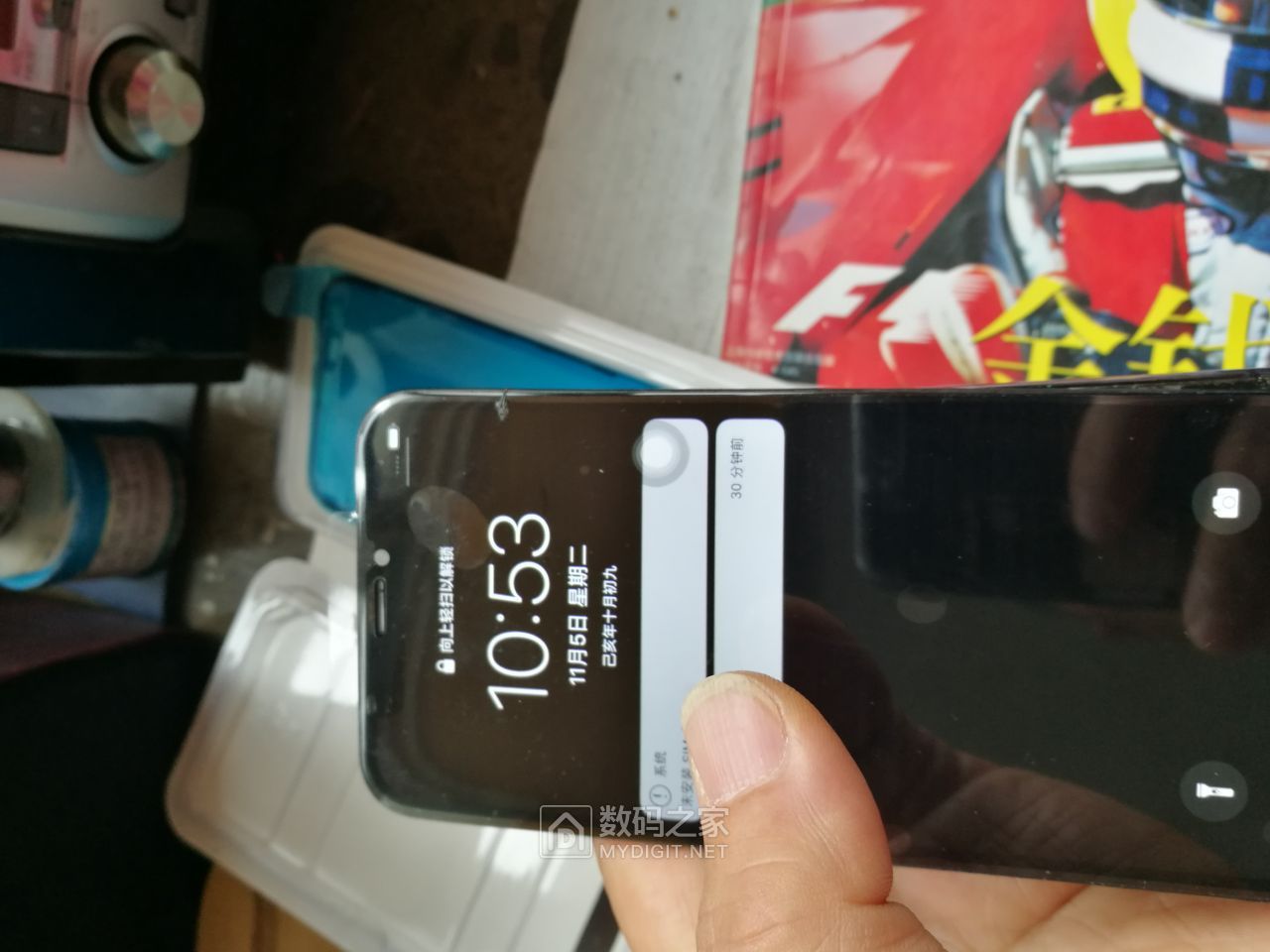

试了一下,一切正常准备装机。

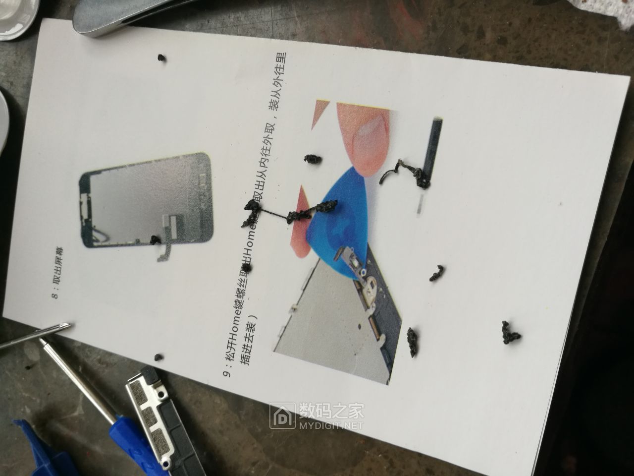

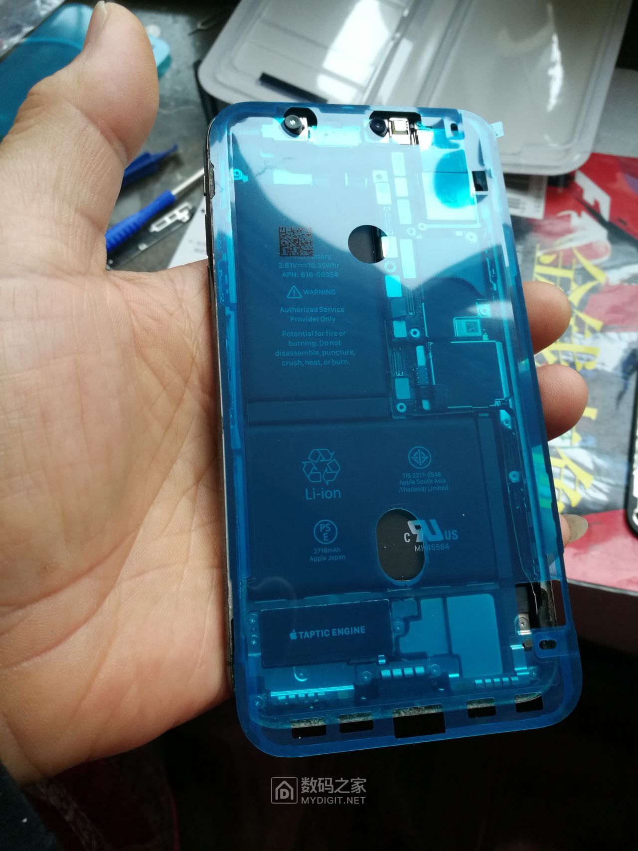

清理残胶。
卖家配的胶大了,剪刀剪了将就用。
后来-----,没有后来了。

第一,这是很差的国产组装屏,第二,框胶大了是因为发错了,是max的
