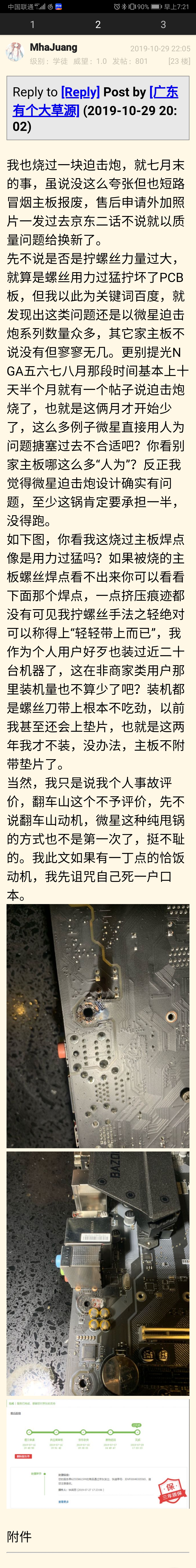

买了华硕却很眼红菌龟星的堆料,然后无意在B站看到这个,瞬间释然了。
https://www.bilibili.com/video/av73831101
当然不排除秋明山JS有意夸大黑菌龟星可能。
但是菌龟星螺丝孔设计有缺陷却是事实对比一下华硕吧打孔过多。
http://nga.178.com/read.php?tid=19206761
本坛有一位螺丝孔直接开裂,还真是第一次见。
https://www.mydigit.cn/forum.php?mod=viewthread&tid=103274
那么问题来了,机箱送了一包垫片,到底要不要加了?
装机时我想了很久最后还是没加,因为用的是黑色螺丝不导电,机箱太小操作不便。
有经验的谈谈看法。
发表于 2019-12-25 16:33:50 | 显示全部楼层
看图片看起来不一定是周围线路导致的短路,可能是多层板内部地线层和供电层留空不够什么的,应该属于设计失误,也算制版师经验不足问题。
稍微带一点点劲不松动就得了,我记得原来老板子甚至某些孔用的是塑料卡扣,只有四周用几个大螺丝紧固。

垫片还是加上吧,防止拧坏螺孔和主板。感觉主板会有防静电等设计也不靠这几颗螺钉。主板通过插入的电源线接地线,机箱也是接地线了的

发表于 2019-12-28 10:53:17 | 显示全部楼层
那过孔是 gnd   为什么叫垫片
除非过孔附件有 12v 5v
不过吧 供电都是有保护层的
螺丝就是短上供电和 gnd 由于保护层,也不会短
 楼主| 发表于 2019-12-28 15:08:14 | 显示全部楼层
tsangr 发表于 2019-12-27 20:29
我在用的就是这系列, 替朋友装了不下十台, 到现在还没有问题
https://weibo.com/ttarticle/p/show?id=2309404430848769261583
不同扭矩下螺丝孔上受力状态呈现出截然不同的结果,螺丝孔周围一圈触电是微星设计的双重静电防护技术,并用于在安装过程中防止主板被静电击穿引发故障。如果螺丝孔上的过紧或螺丝本身错误、上歪了则可能导致防静电系统被破坏。:titter:菌龟星都承认设计有缺陷。
:titter:菌龟星都承认设计有缺陷,拧紧了就会击穿。很奇葩
