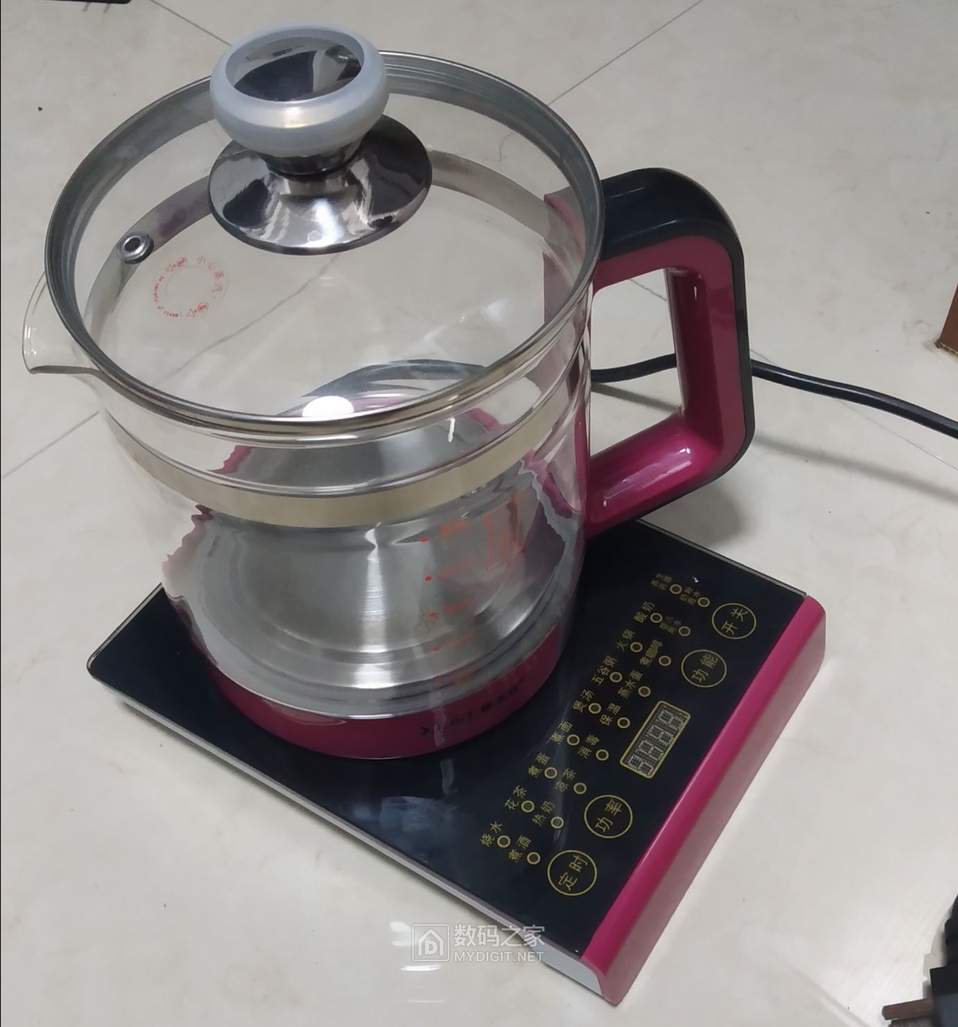

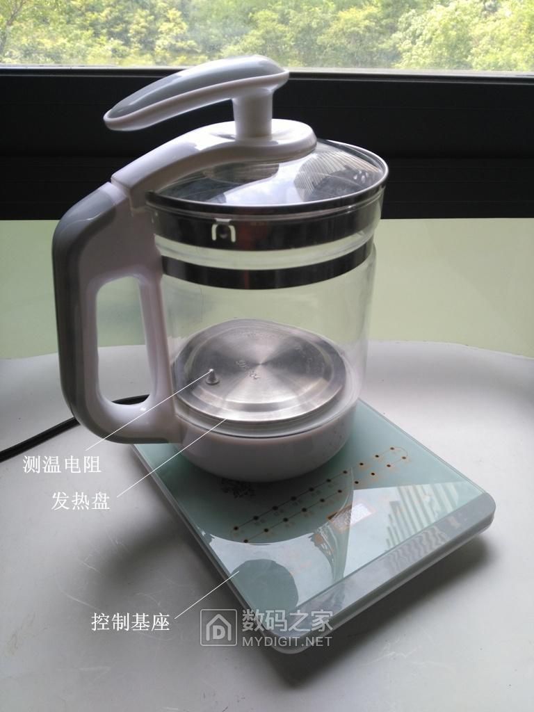

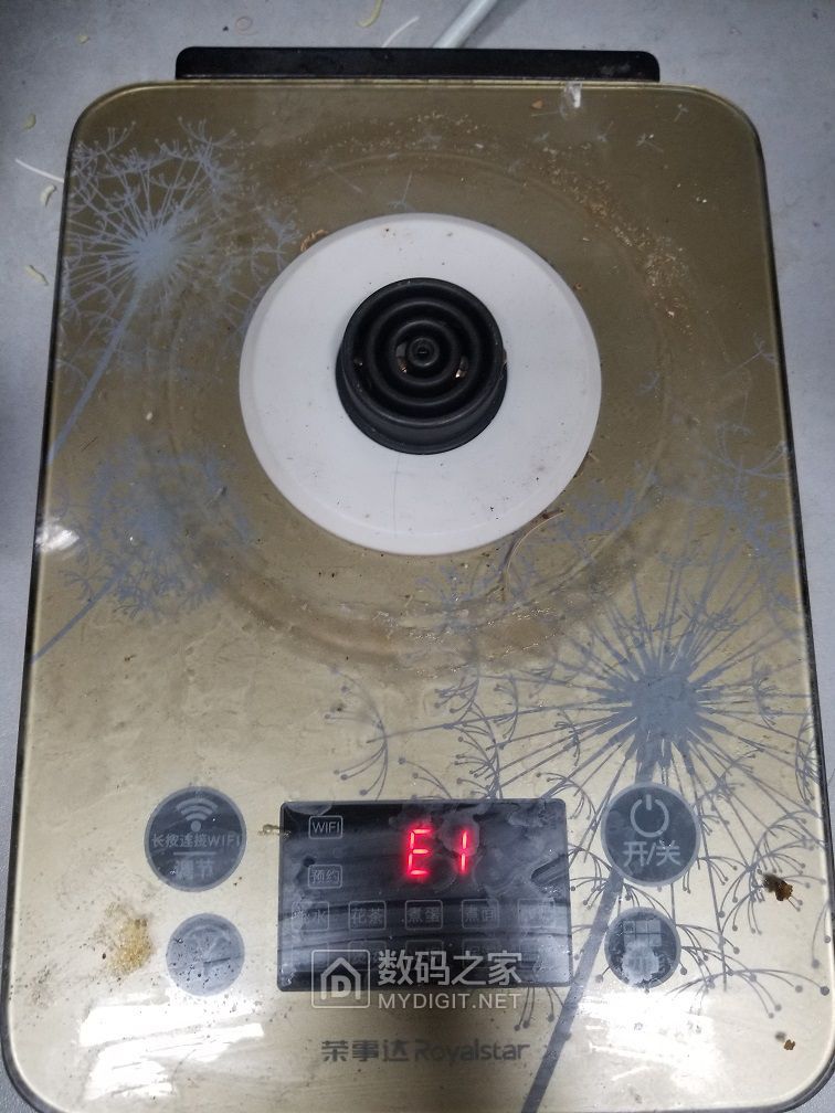

    去年在TB上拍的养身壶,平时使用次数不多,一直闲置。最近拿出来用,显示“E1”故障(壶故障),不工作。拆开壶检查,是发热盘坏了,花20元包邮拍了一个。到货后,自己动手拆换。下面是拆换过程,供坛友拆修时参考。
1、检测
养身壶外貌,没怎么用,成色很新:

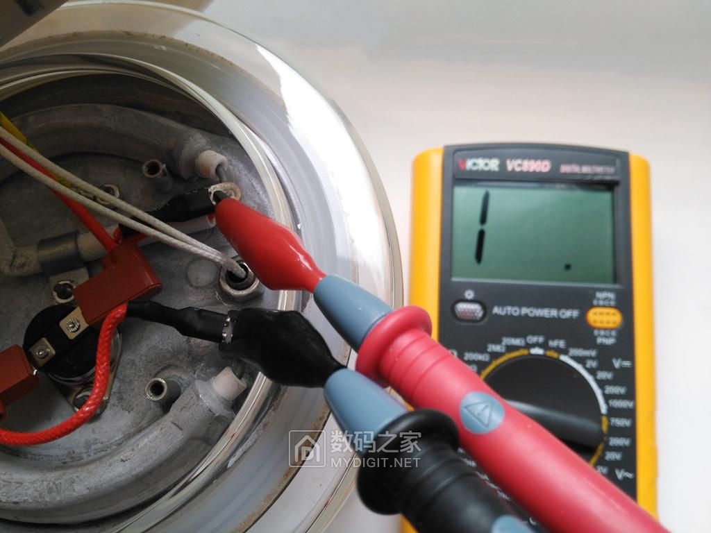

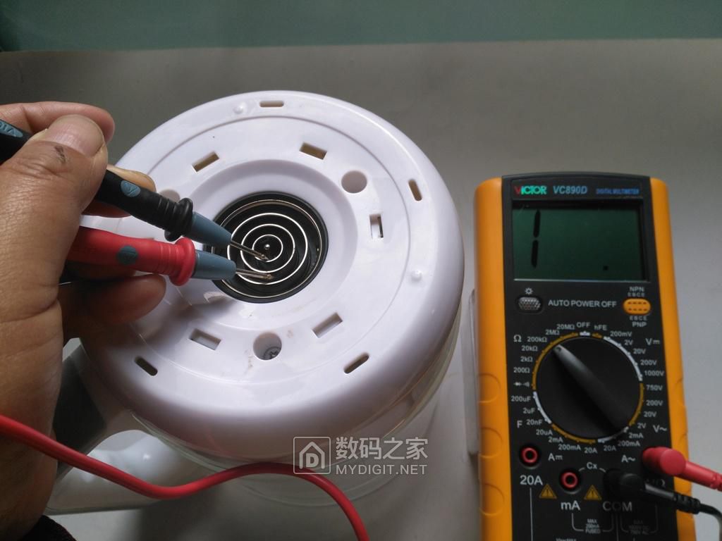

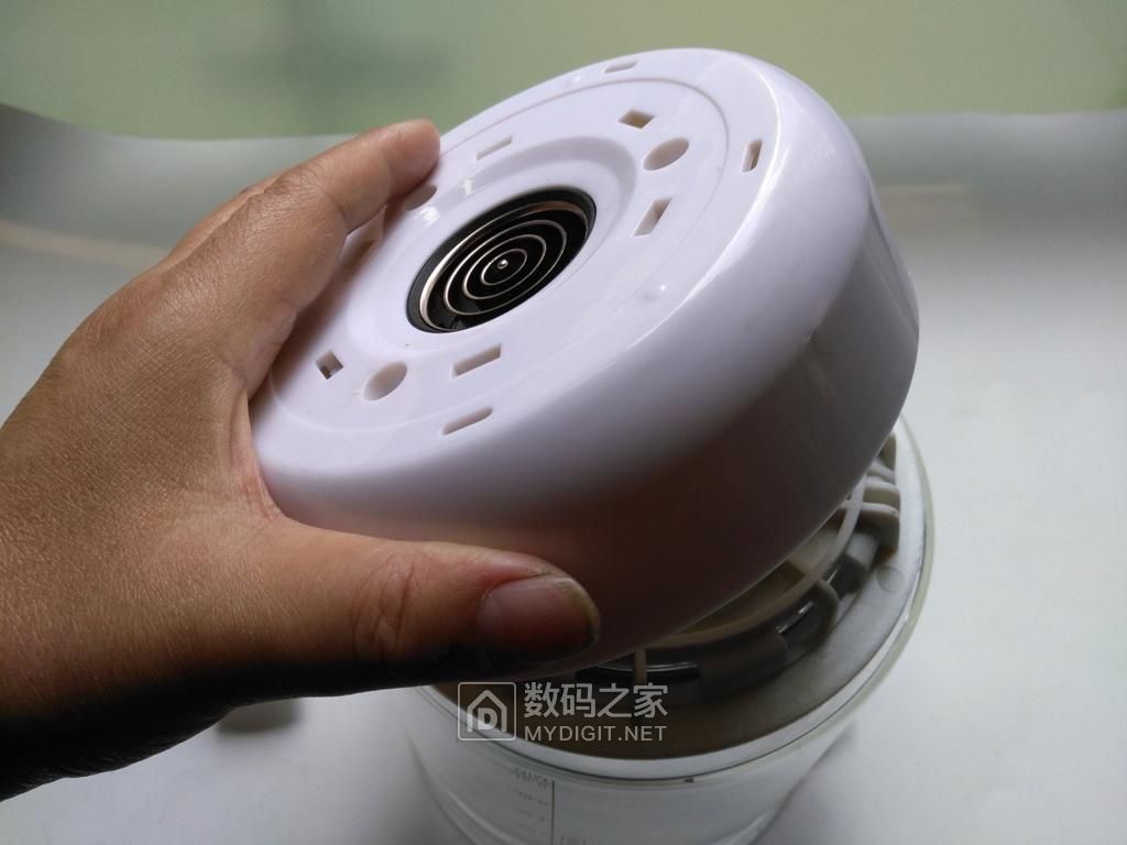

壶底,用万用表电阻档测量中心插针与第三环之间的电阻127.6K,这是内部测量温度的NTC电阻值,是好的:
用万用表电阻档测量第一环与第二环之间的电阻(电热丝),为无穷大,内部断路:

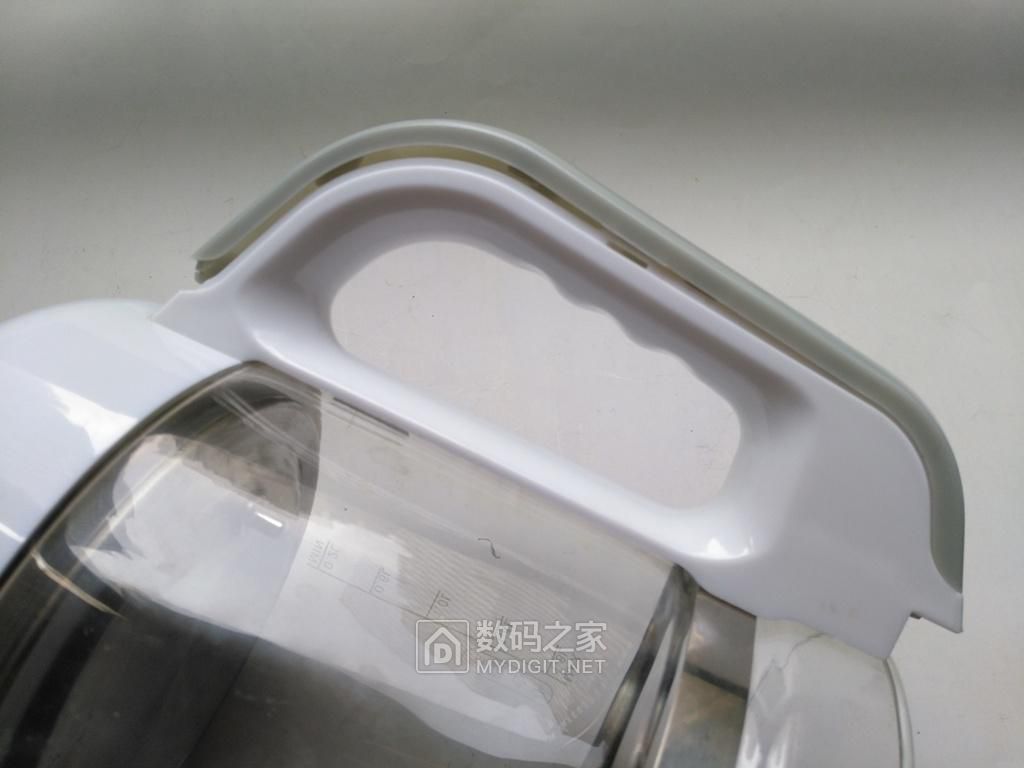

动手拆,先用大拇指扳开手柄盖板:
卸下手柄后,内外贴上位置对齐标示纸条(便于安装还原):

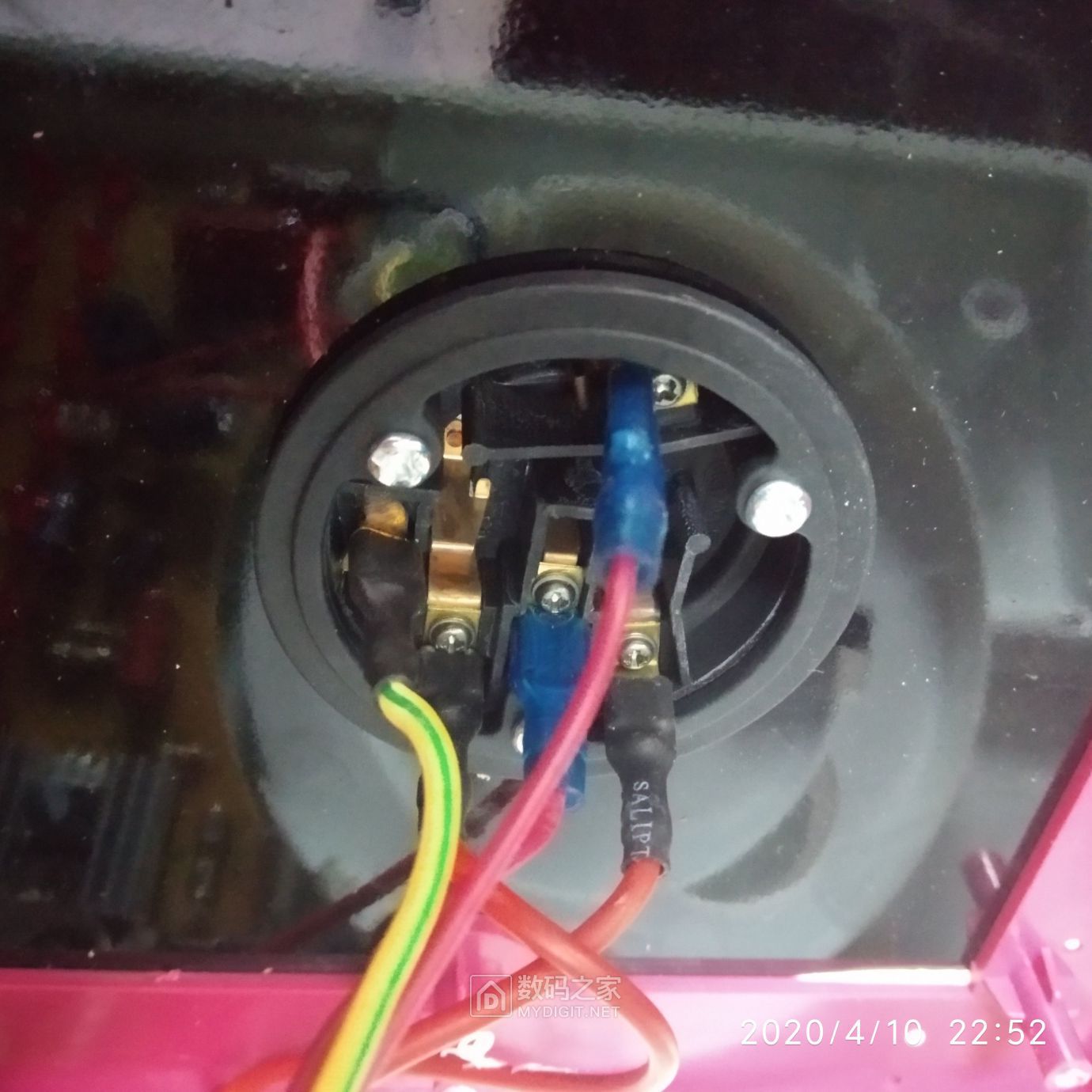

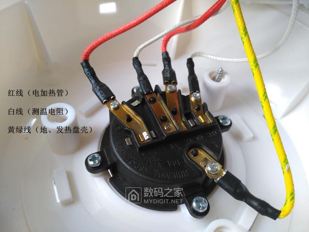

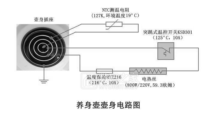

底壳上的插座,接线功能见下图:

用万用表测量电加热管两端,阻值无穷大:
将底壳插座上的插线拔掉,取下发热盘:

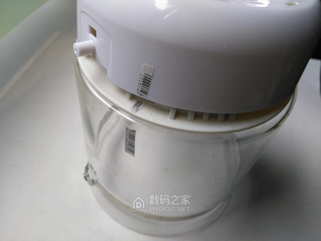

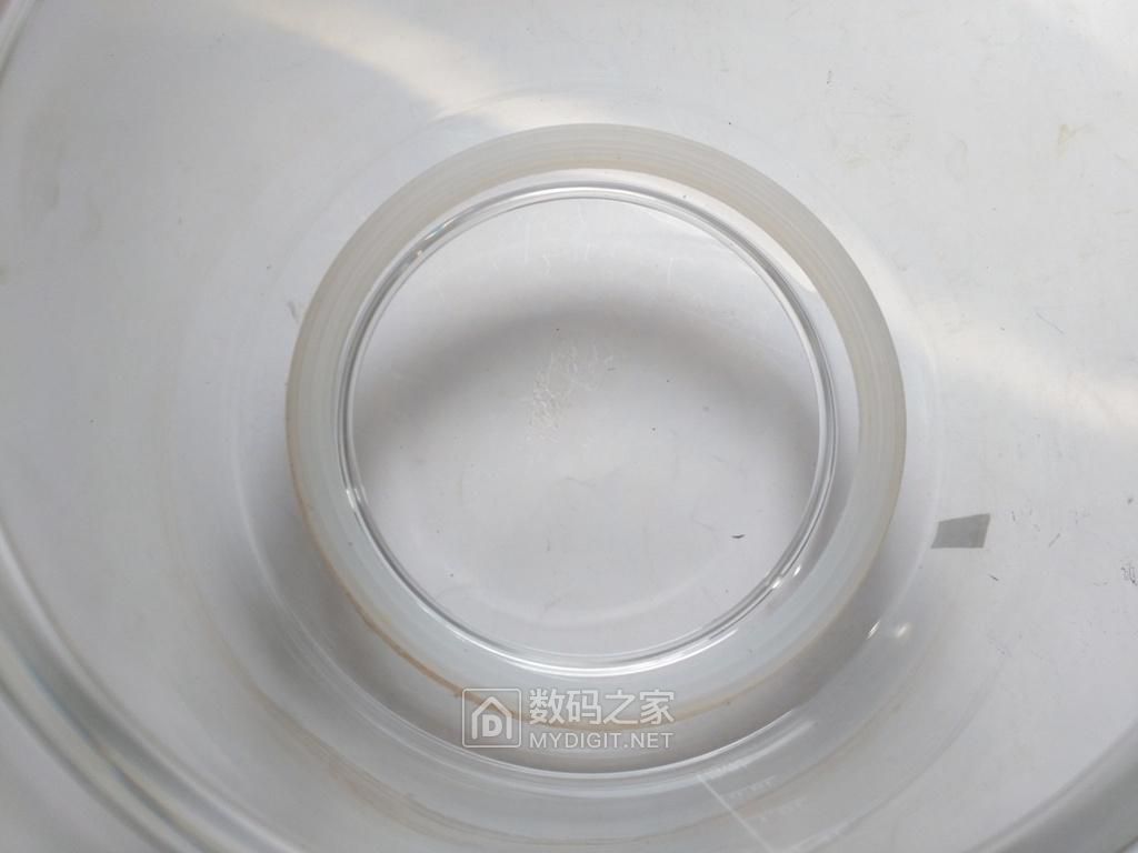

玻璃壶底的耐高温硅胶密封垫圈,不要扯下它,保持原位,便于安装回去:

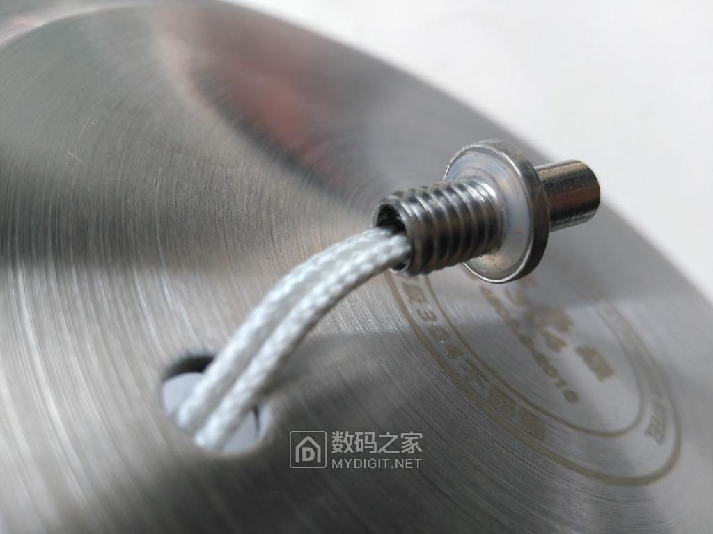

松开NTC测温电阻的铠装固定螺帽,取下它,注意那个硅胶密封垫片不要弄丢了,不好配:

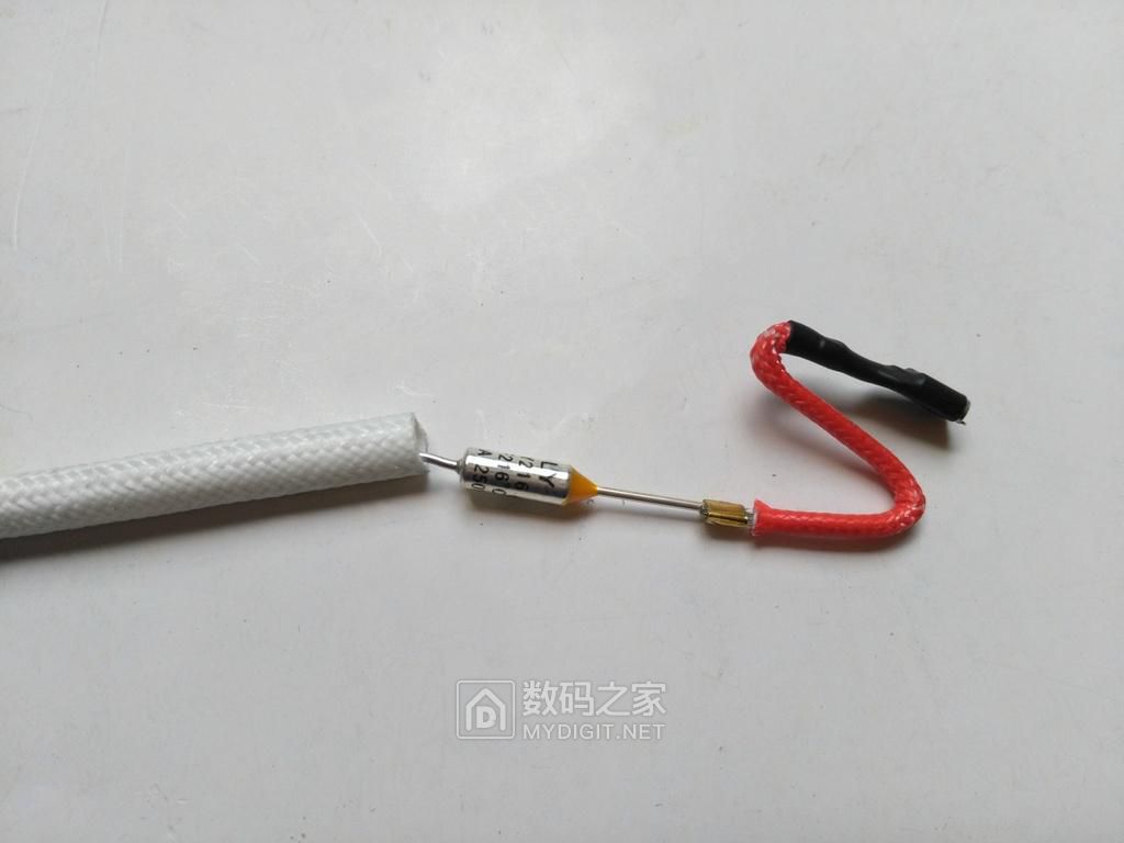

下面是温度保险,型号RY216,温度21610A/250V,是好的:

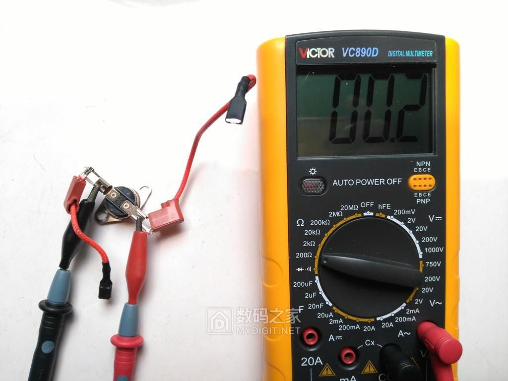

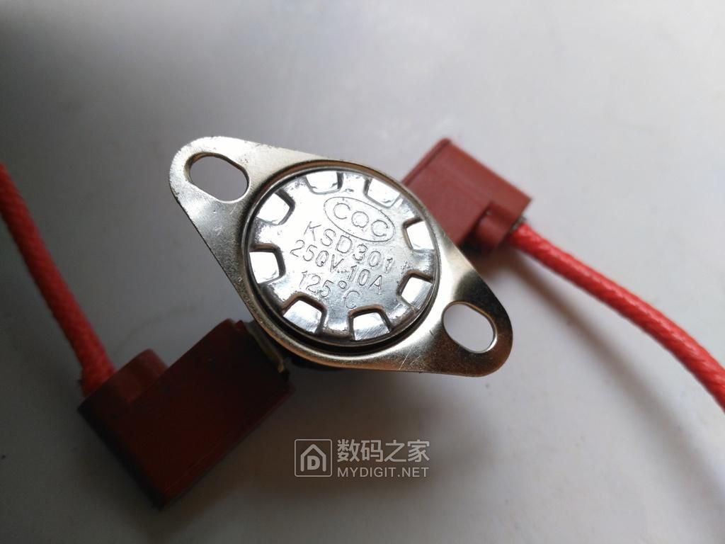

突跳式温控开关,型号KSD301,常闭,12510A/250V
测量一下温控开关,有线阻0.2欧姆,是好的:

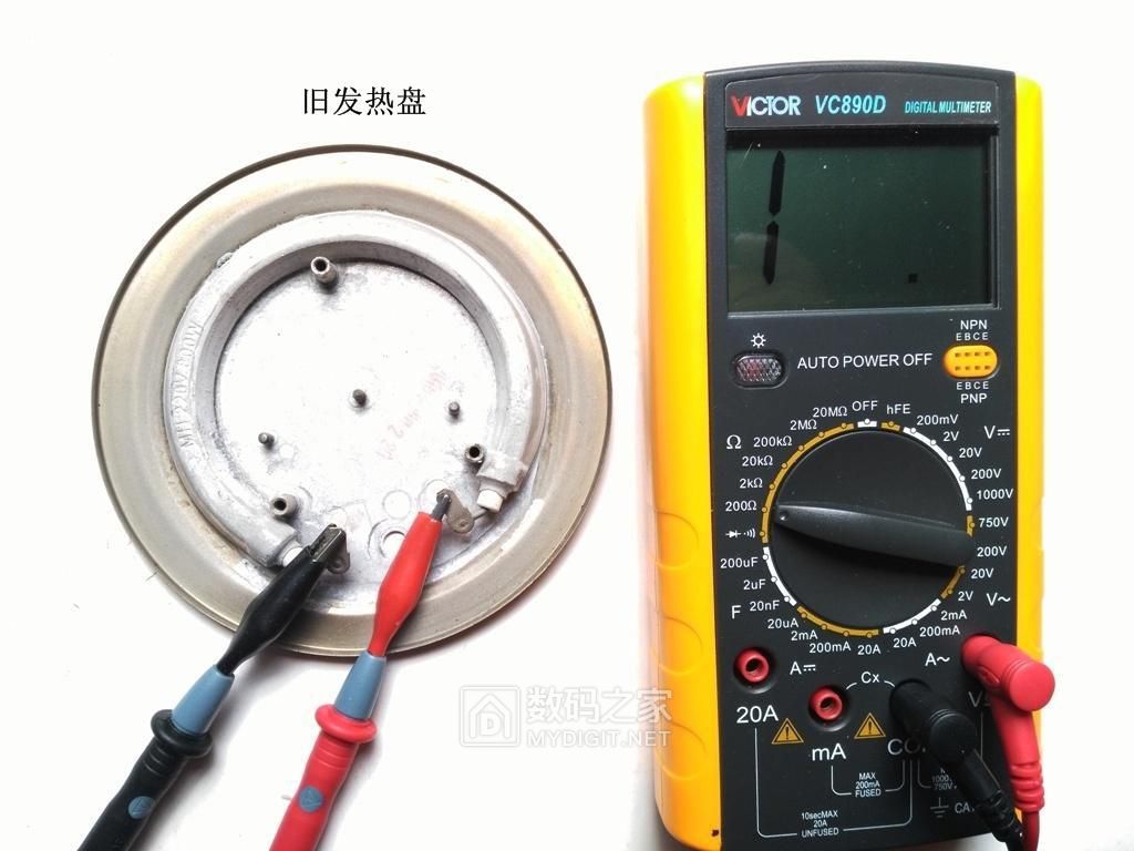

再次测量旧发热盘,阻值无穷大,内部电热丝断路:

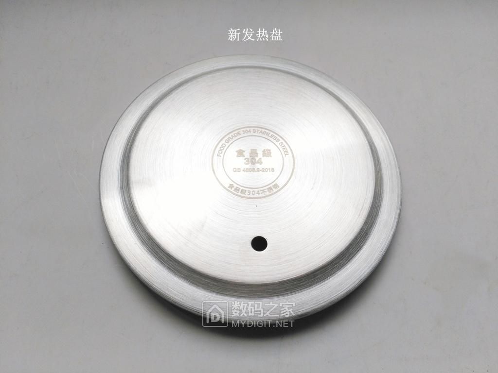

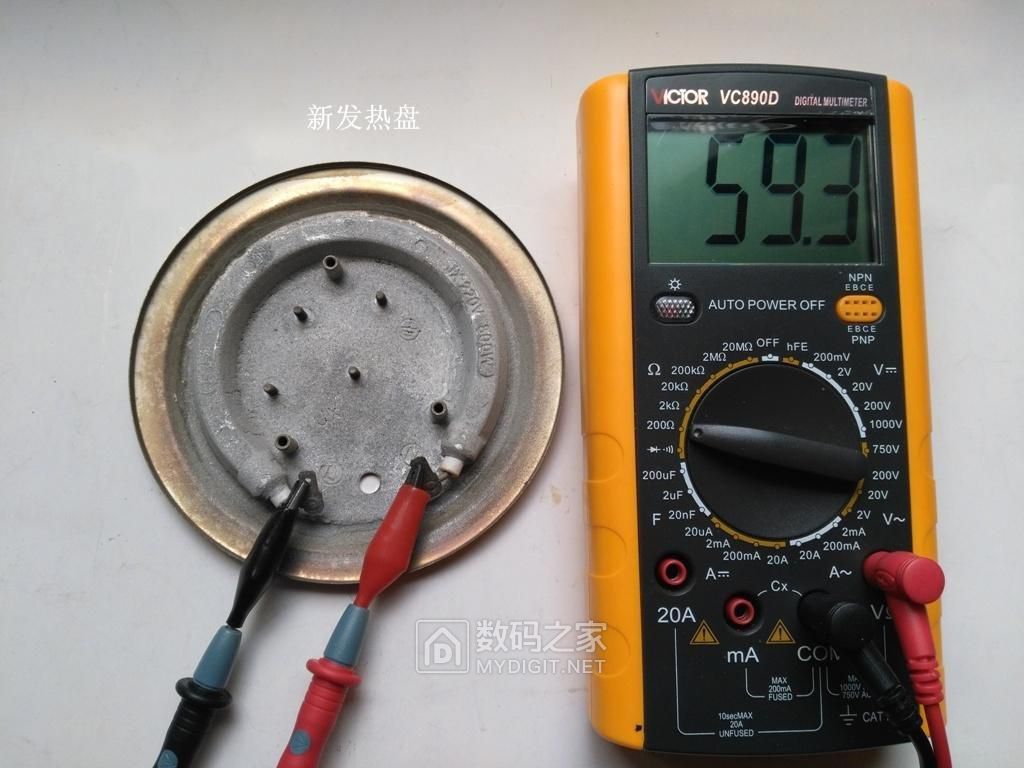

下面是新拍的发热盘,材质304不锈钢,800W/220V,直径13厘米,有测温电阻孔:
新发热盘背面,采购时,一定要注意结构尺寸相符,不然安装不上:
测量一下,电热丝阻值59.3欧姆:
根据实物,绘出壶身电路图如下:

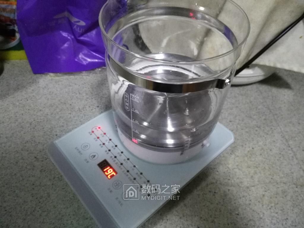

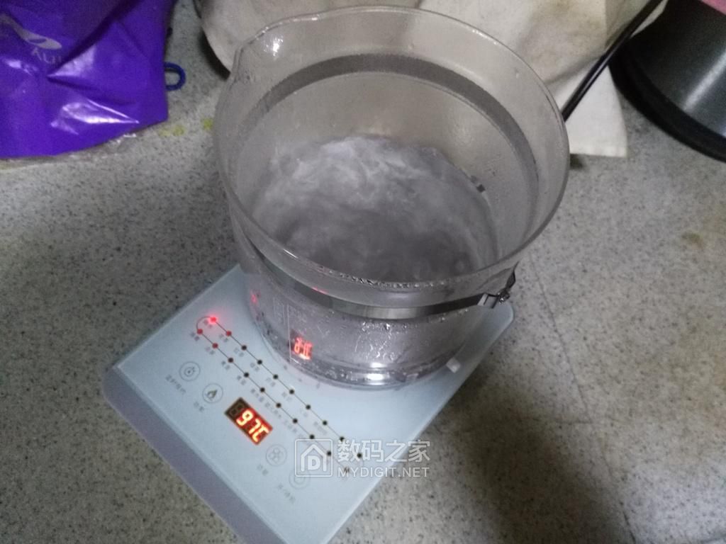

装好后,先盛冷水1小时,看看漏不漏(如有渗漏,就需要小心加大发热盘那三颗固定螺丝的上紧力度)。不漏后,通电烧水:
当地海拔约500米,97度,水就开了:

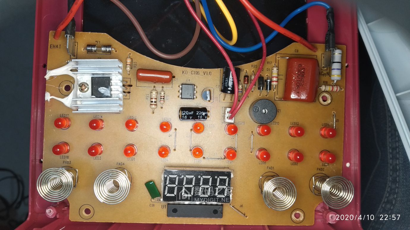

发表于 2020-4-10 22:41:58 | 显示全部楼层

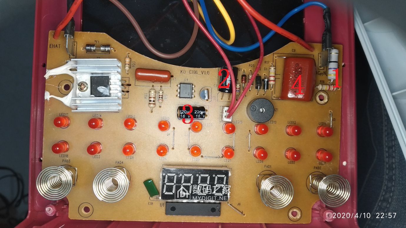

请教LZ,我也有一个类似的养生壶,新的放了2年,现在插电后按键没任何反应,有密集的滴滴滴滴的小声音,不知道是哪里问题:sad:

这种情况,只有拆开控制基座检查一下,先看看电源电路的输出电压是否正常。

这么多保护没坏,发热盘烧坏的可能性不大。
水开100度,此水壶只适合平原地区使用,不到100不算开。
高海拔地区应该使用电水壶,那种蒸汽触发的比较准确。

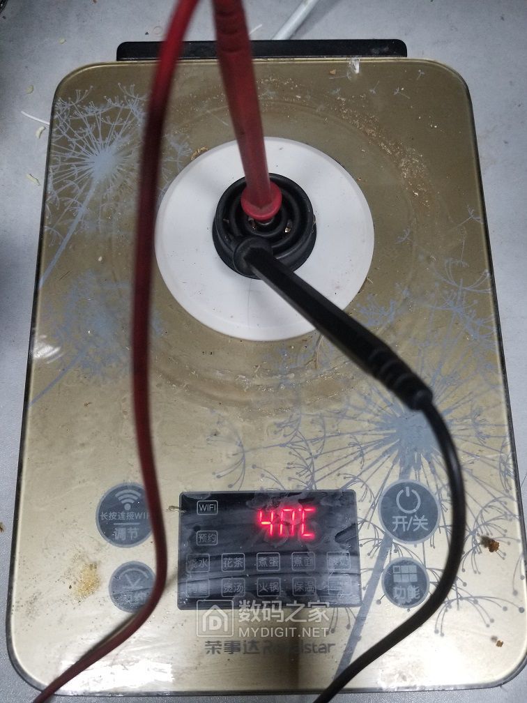

根据本人的使用经验,E1错误是没有温度探头,底座并不具有发热盘检测功能。
lz的经验不可信,容易误导。
上图为证。用指针万用表模拟热敏电阻温度探头,没有加热盘,也没有错误。
用指针万用表模拟热敏电阻温度探头
用指针万用表模拟热敏电阻温度探头
拿掉万用表,无温度探头,错误E1。
拿掉显示E1错误。
拿掉显示E1错误。

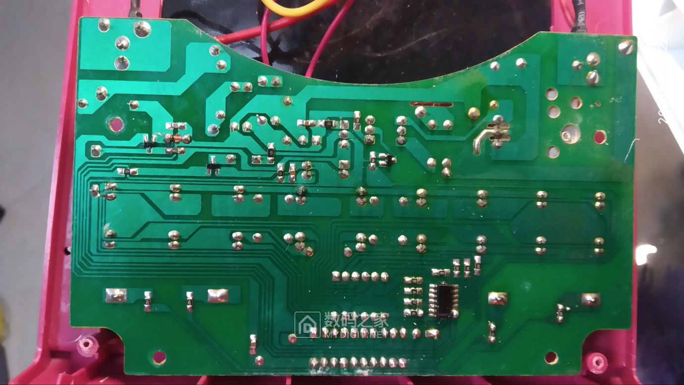

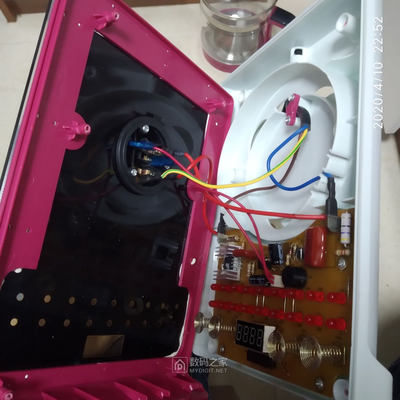

发表于 2020-4-10 23:42:08 | 显示全部楼层
goodanytime 发表于 2020-4-10 22:53
这种情况,只有拆开控制基座检查一下,先看看电源电路的输出电压是否正常。 ...
现在我拆开了,滴滴声是蜂鸣器响,很小声。请教下一步该怎么检查?

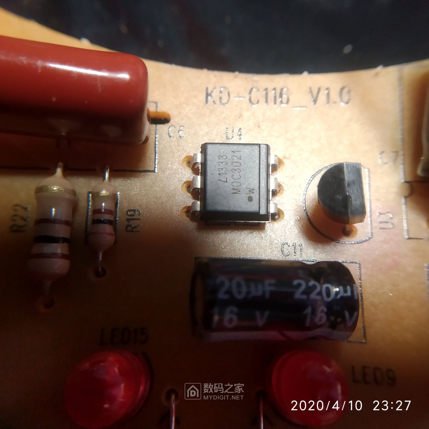

发表于 2020-4-10 23:55:31 | 显示全部楼层
检查
2处电解电容电压,是否5V以上。如果不足,检查1电阻是否正常,4电容是否正常。
3处电解电容电压,是否5V 或3V。

发表于 2020-4-11 00:07:04 | 显示全部楼层
dmc2008 发表于 2020-4-10 23:55
检查
报告,2处电解电容电压3.2V,3处电解电容电压1.7V,检查1电阻46.5欧(在线测),4电容拆了测,发现万用表电容档不动了,很少用貌似要有个配件才能测,但找不到了 :sweat:
发表于 2020-4-11 00:59:50 | 显示全部楼层
自由虫 发表于 2020-4-11 00:07
报告,2处电解电容电压3.2V,3处电解电容电压1.7V,检查1电阻46.5欧(在线测),4电容拆了测,发现万用表 ...
电压不足,应该是红色CBB电容容量减少了,换个试试,可以用风扇电容代替,这个1μ的,1.2μ也可以用。

发表于 2020-4-11 11:03:13 | 显示全部楼层
lookball 发表于 2020-4-11 00:59
电压不足,应该是红色CBB电容容量减少了,换个试试,可以用风扇电容代替,这个1μ的,1.2μ也可以用。 ...
谢谢,我拆CBB电容下来触碰220V,果然没火花,寻找配件中
发表于 2020-4-11 11:32:42 | 显示全部楼层
这种发热盘容易坏不知道为什么,连续修过2个。
发表于 2020-4-11 14:17:59 | 显示全部楼层
拆了个电脑电源里面的105K,换上修复了,再次感谢!:handshake:
