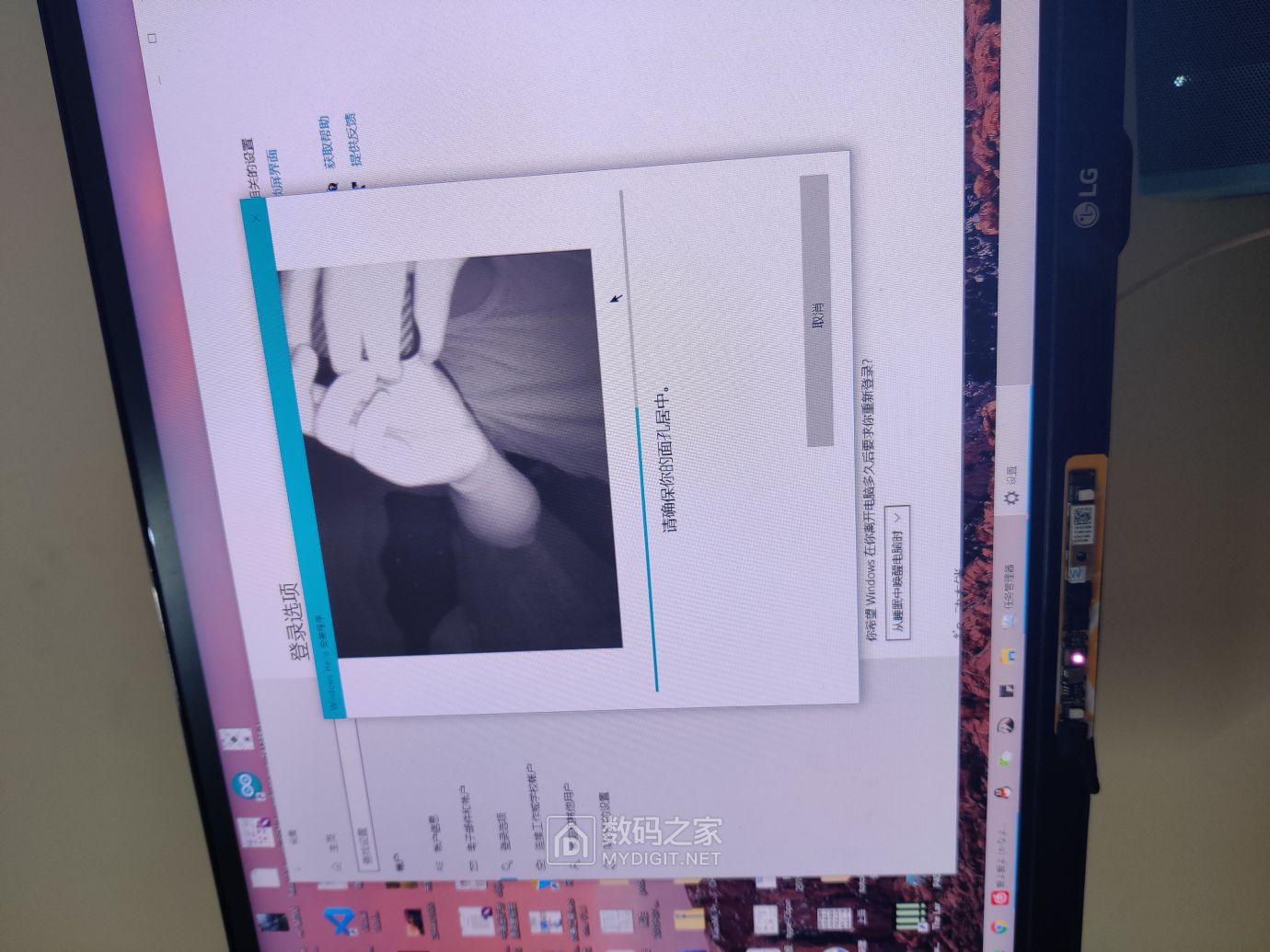

贴显示器上效果:摄像头模组PCB很薄,粘了片卡片,如有金属板更好,利于散热。
连上电脑后安装驱动,直接在鲁大师、驱动精灵里面更新驱动即可。摄像头方案是小螃蟹驱动,windows hello相关驱动不需要手动安装,更新最新的win10系统即可,连上电脑不能立即识别,需装好摄像头驱动后等待10分钟重启才可以进行人脸录制。(检验是否安装好驱动可以打开电脑的相机应用即可检验,你要看设备管理器也行,在图像设备一栏里可以看到Integrated Webcam 相关设备)
录制人脸时可以看到红外摄像头画面。我记得F200以及更高级别模组显示的是RGB图像。但用起来没有任何问题。
就此,试试解锁速度:按下win+L键锁屏,只要位置适合,基本都是秒解。我的小米笔记本带有指纹,但体验远不如人脸。(笔记本需要禁用原装的摄像头)这个摄像头模组比小米原装的似乎画质还好一些!开机只需按下开机键,系统启动后会自动开启摄像头进行人脸识别,一套流程下来还真不错。胡乱写写有错误还请见谅!
