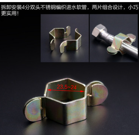

个人感觉这个很好用,推荐一下,尤其是角阀上的进水管之类的
其实套管扳手要对付的地方,哪有示意图中这么宽敞?如果连手都伸不进,套管照样很困难。所以您这个设计不错,可以考虑。当然,如果前期买较好的编织管,出厂时都已经套了一个塑料的六角小扳手的。
