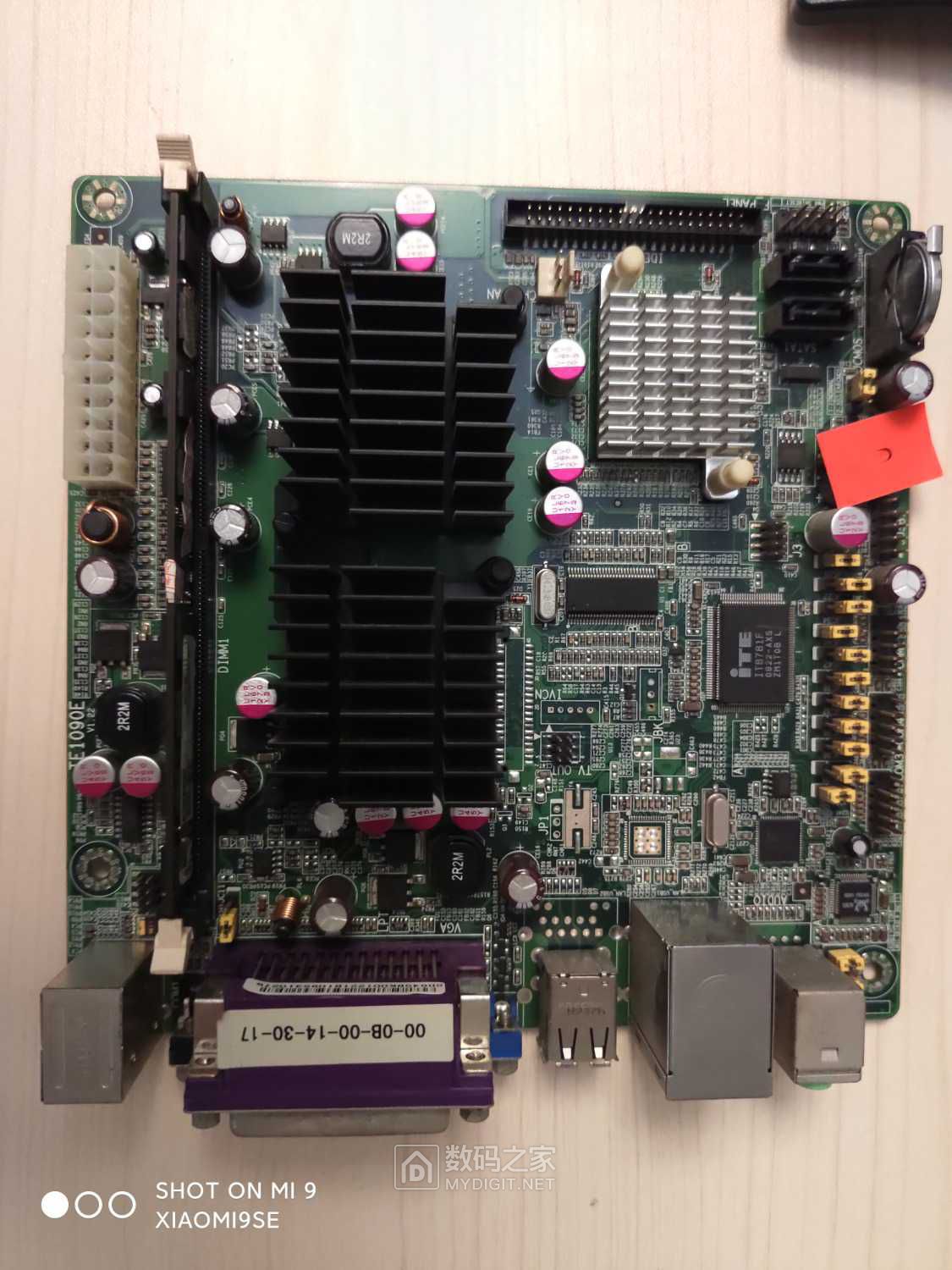

找了很长时间,发现需要32位版本引导和DSM系统。但是我按照网上找一个普遍都说可以用的那个版本,结果找来找去都找不到不需要积分可以下载的。但我查找资料过程中发现了一句话,引导其实不需要完全一一对应DSM,只要不相差太多迭代版本就可以。我换一个思路去想,辉群官网,同一台主机,引导盘就是出厂已经配置好的了,在引导文件不变的前提下,DSM居然可以从4.0跨到7.0  当然这个可能也是和正版官方主机有关。之所以说引导不能和DSM相差太多就是为了可以一次过引导成功,并且可以让安装界面顺利完成安装,初始化。之后你要升级,在升级界面自然会给出当前适配这台黑主机最新版本系统。

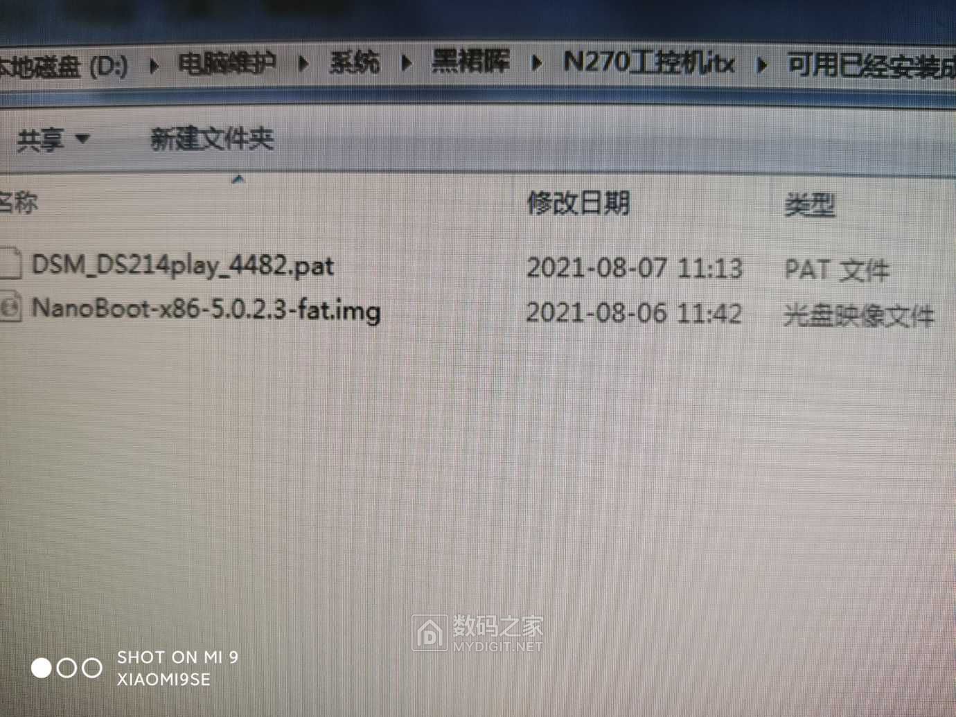

对于N270  首先就要从适配32位开始找起。最后我找到一个NanoBoot-x86-5.0.2.3-fat.img

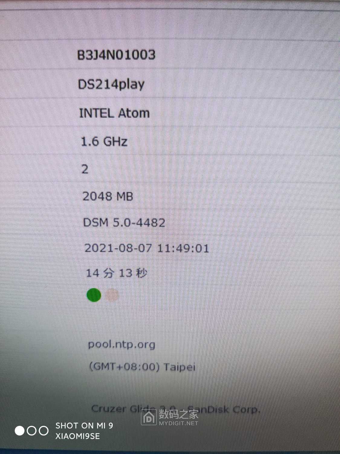

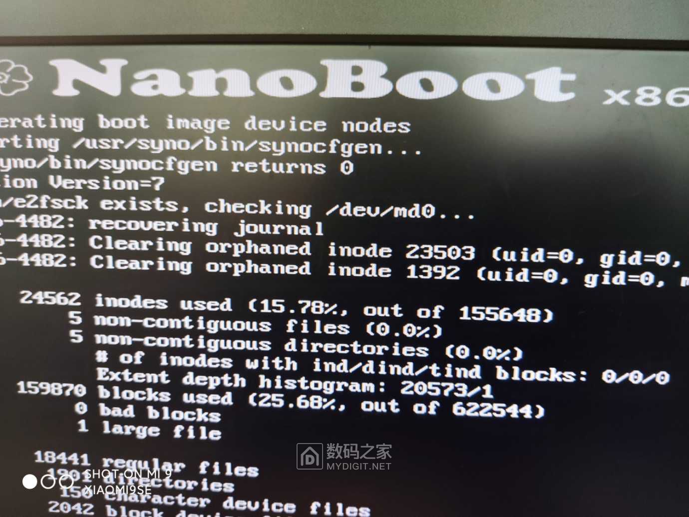

重点就来了,入了引导后,会自动完成引导流程,屏幕显示白色字,有绿色OK  一直滚屏,显得好像黑客那样,很神秘。路由器里面发现新设备,就可以输入IP登录安装界面,这时候你会看到安装界面会显示DS214play  。这就说明,你正在hei的是这款官方产品型号。于是你就可以去官网,支持,下载,按产品型号来查找下载DSM  但是版本迭代编号又怎样找呢?其实在安装界面点击下一步后,就会显示你需要的原始版本。对着来找就一定找得到。我这里显示的是4482  找啊找,最后找到就是代号为5.0-4482  ,这个似乎也和一开始制作引导盘的img文件代号5.0.2.3对得上也是5.0开头  安装进度条只要过了60就说明版本正确,匹配。不过60 会提示文件损坏,或者你需要安装适配DS214play的系统。

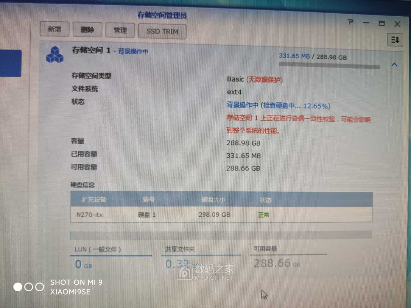

但是我现在遇到一个问题,虽然已经安装完成,但一重启,这款主板就不能自动从USB设备引导开机,这款主板的bios好像没有U口默认启动选项。相信拥有这款主板双网口的人叶不少,请教你们是怎样设置U口默认启动的呢,谢谢。

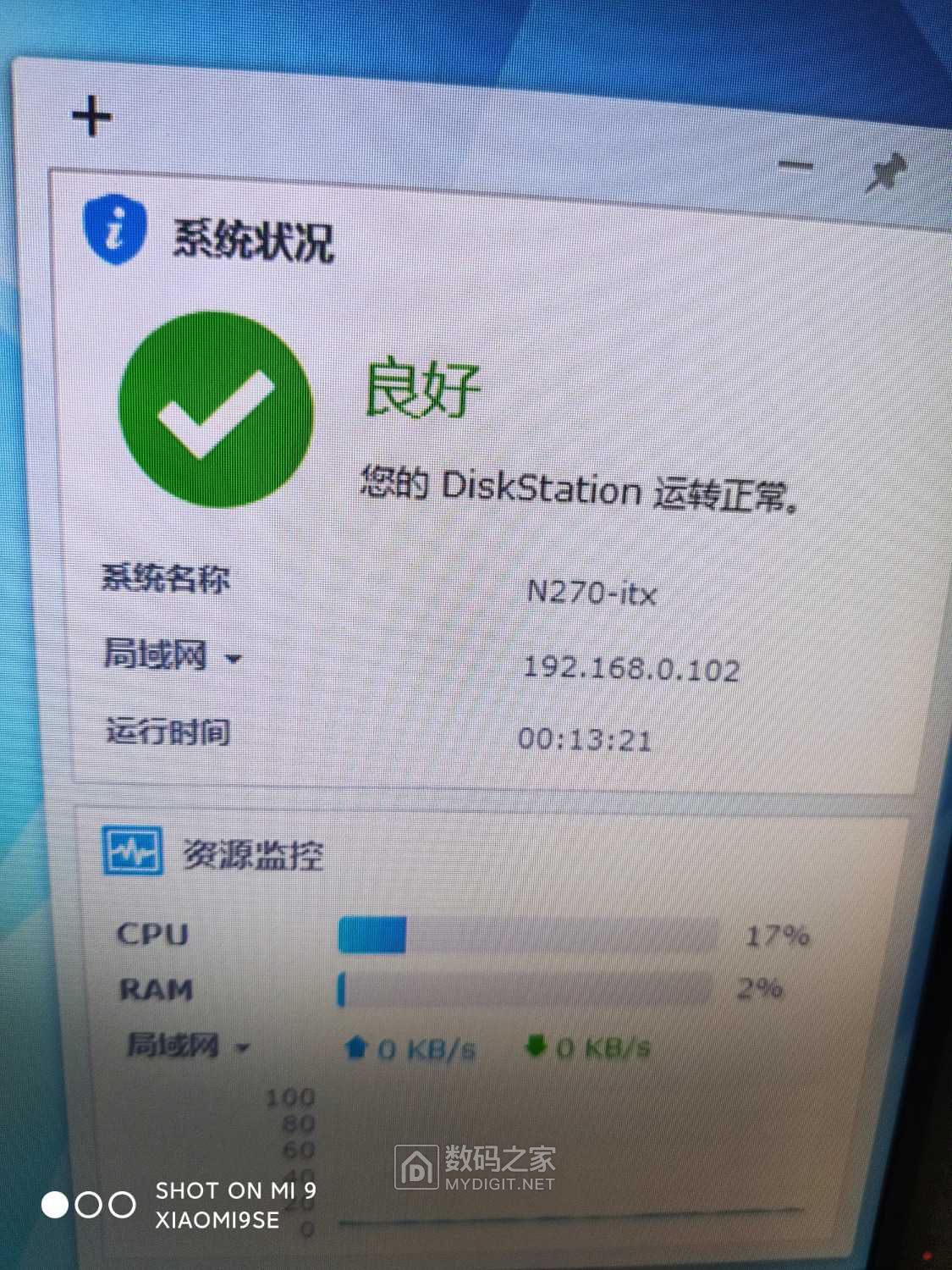

 楼主| 发表于 2021-8-7 15:02:51 来自手机浏览器 | 显示全部楼层
wfzdm 发表于 2021-8-7 14:32
n270的性能现在是不是有点不够用啊
安装套件,CPU会跑到99。两秒后恢复到20
