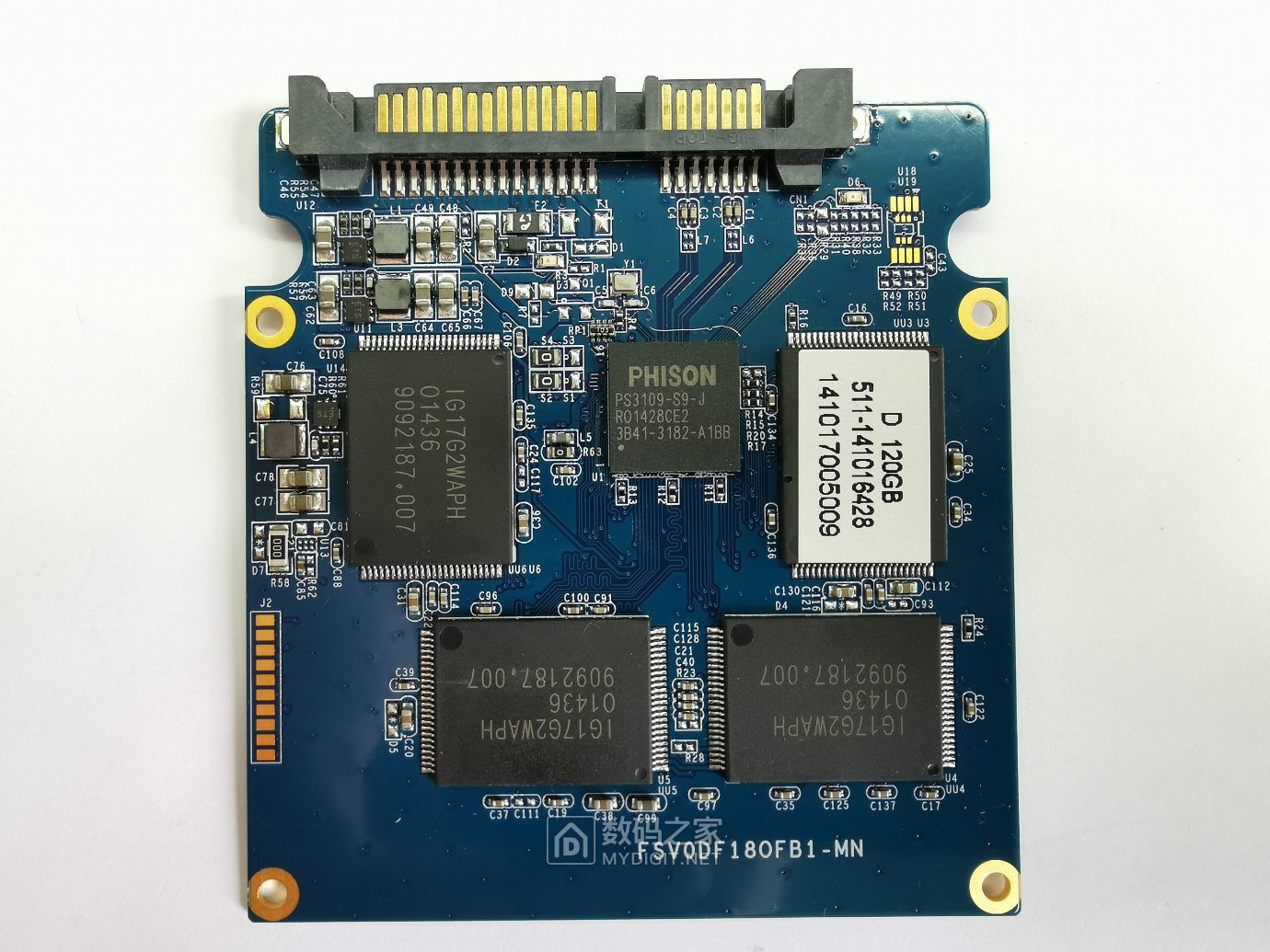

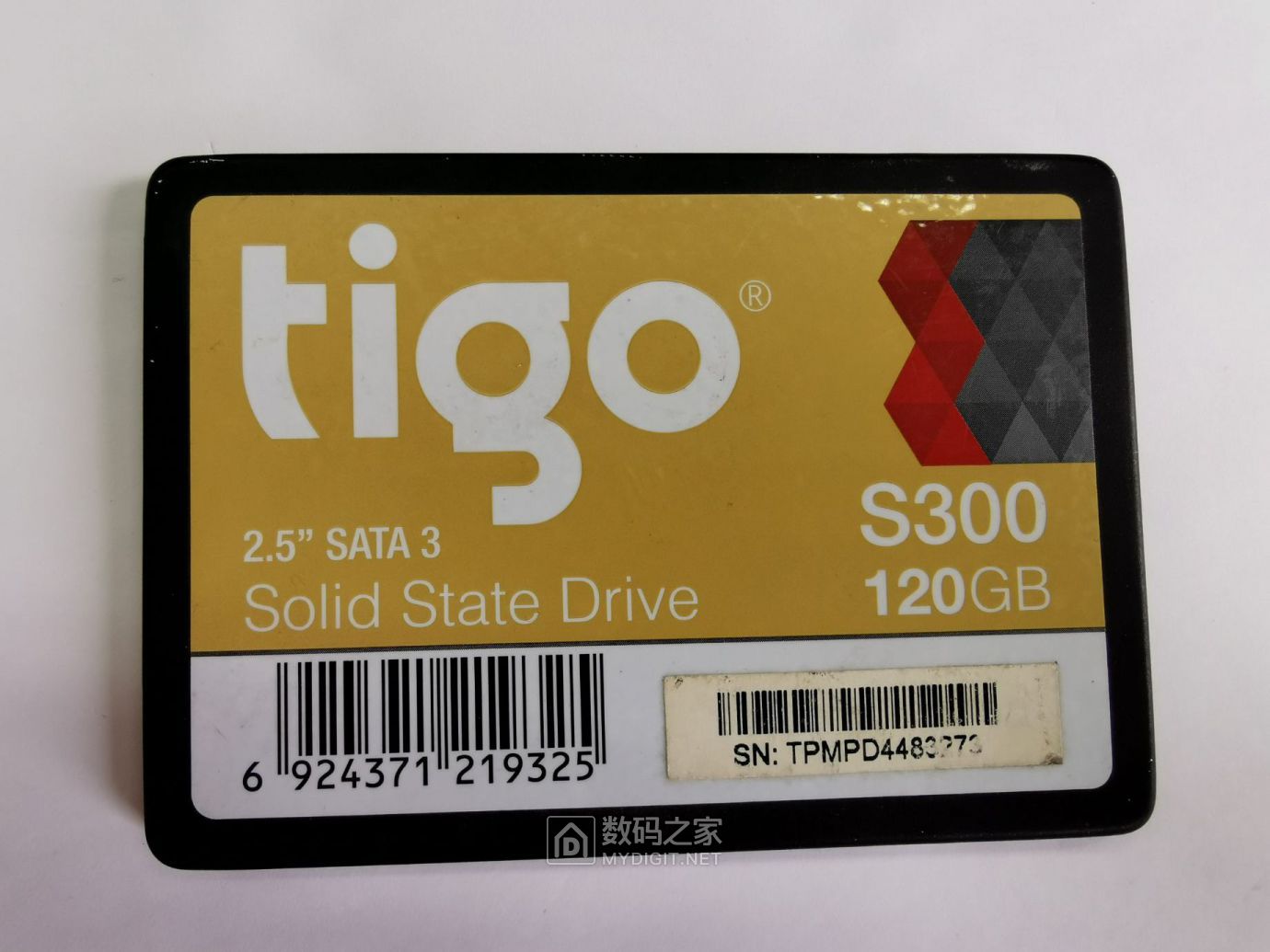

群联主控:
1 在哪短接呢,没有看到短接洞洞

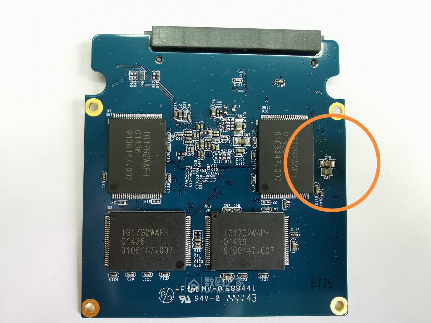

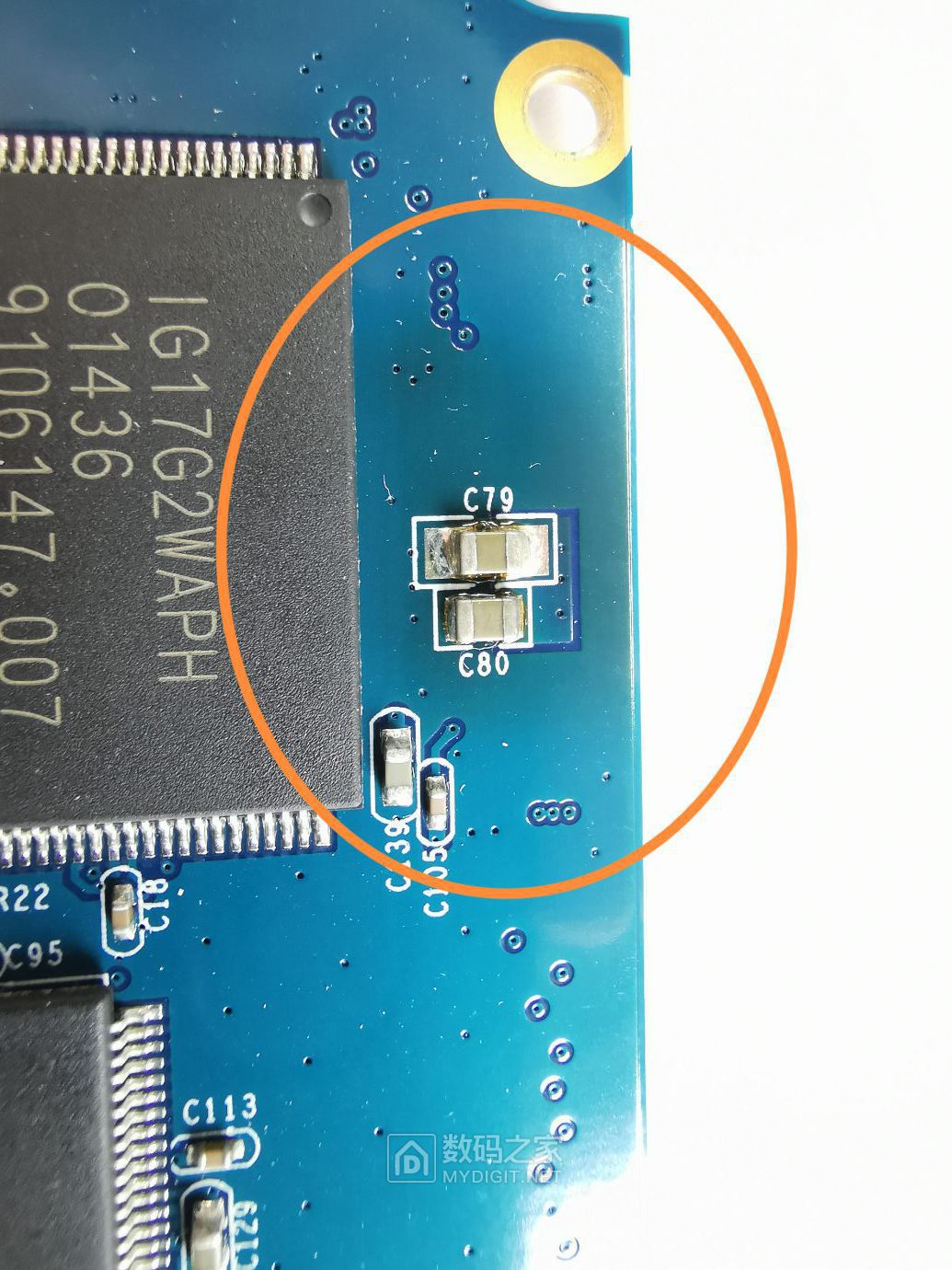

2 主板右侧有烧掉的黑色痕迹,还能用吗

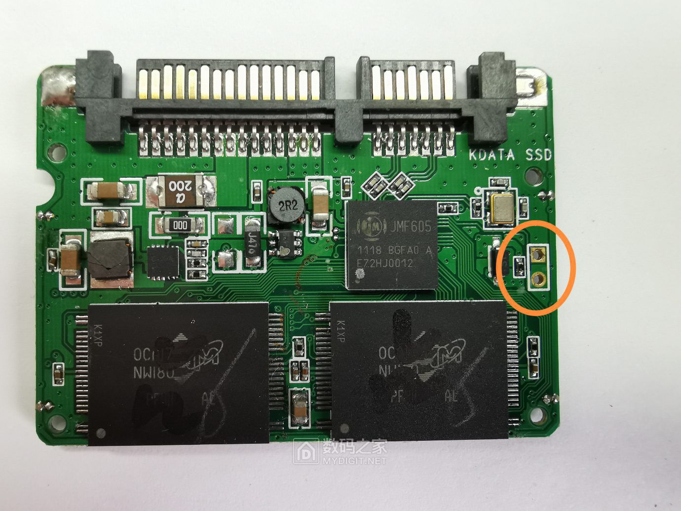

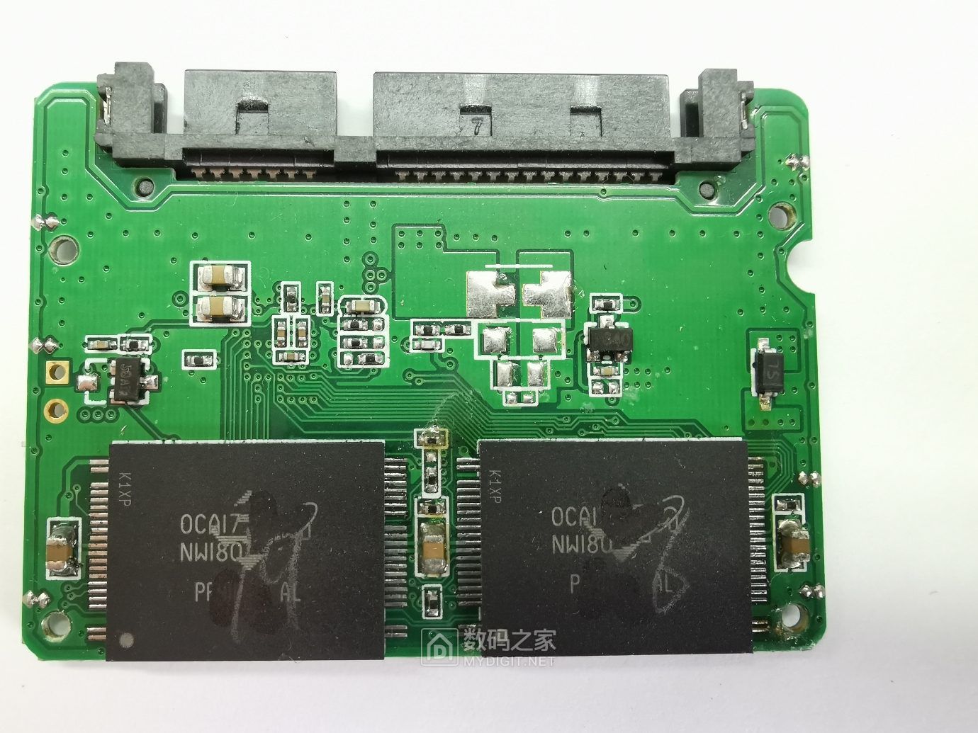

JMF605主控:
1可以开机使用,但是只能读取、不能写入数据,疑似擦写次数用尽,那重新开卡能恢复擦写?
2短接洞洞接硬盘盒子,电脑没反应

发表于 2021-10-21 16:21:29 | 显示全部楼层
第一个固态板子,短接有可能在 J2哪里,搞搞试试吧
发表于 2021-10-21 19:56:14 | 显示全部楼层
PS3109的短接点是R29
发表于 2021-10-25 19:35:41 | 显示全部楼层
3109不必找寻短接点,因为工具都没有流出,常规方法挂sata口刷合成固件的做法并不要求短接
有烧焦的地方,可用牙签刮干净,万用表测两个元件的两个脚,阻值太小可判断击穿,没有万用表就直接通电,用手指头放在两个元件上面感受温度,温度高也可以判断已经击穿,须拆除更换
