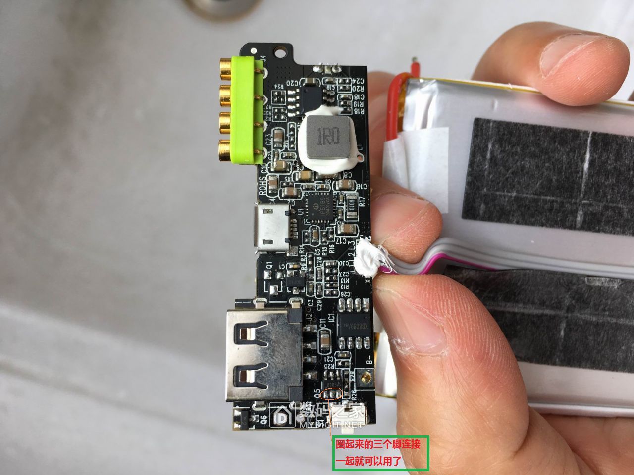

朋友店不干了,上家留下的小电充电柜也不要了,上面还有三块充电宝,可以在柜子里充电,取出来不能用适配器给充电宝充电,也不能给手机充电。我看到坛子里skyzhang168说可以短接Q5的三个触角就可以破解使用,不知道破解了还能不能在充电柜里充电。如果充电宝单独破解了,那这个充电柜还有啥用吗?

充电宝主板中间的芯片看不清,要想P解就必须了解芯片型号,然后根据实际的电路将电路精简,只保留必要的充放电功能,将画蛇添足加把锁的电路部分统统去掉。即可当做正常的充电宝,至于充电座,值钱的就是5V20A的电源模块,自己用不上的话,就放网上去卖掉吧。
主板和skyzhang168提供的图片一样
如果短接了三个触脚不影响充电柜充电的话,就直接干了!

 楼主| 发表于 2022-4-12 20:42:19 | 显示全部楼层
https://www.mydigit.cn/forum.php ... 5%E7%94%B5%E5%AE%9D
和这个主板几乎一样,他的是PB2-5000 1.7我这个是1.8

发表于 2022-4-13 05:49:13 来自手机浏览器 | 显示全部楼层
旁边8脚是不是mos管,如果是,直连就好。
