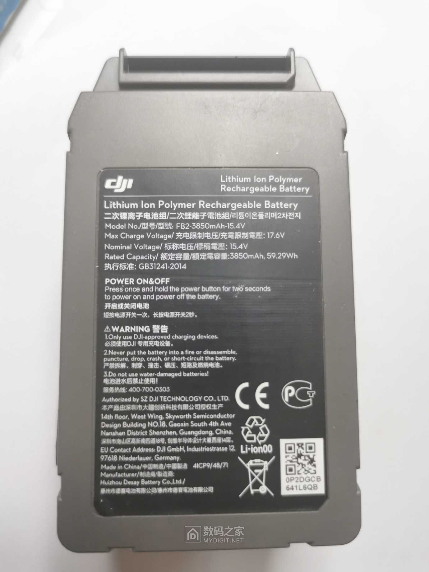

电池插入机器,忘记取出,久置后至开不了机,指示灯按不亮。拆机发现,电源管理德州bq9003

先对电芯单独充电,然后找软件解锁?

电池接口有相关接口。可以不用拆就可以复活
发表于 2022-5-28 22:17:09 来自手机浏览器 | 显示全部楼层
可以考虑买一个国产EV2400解锁吧
