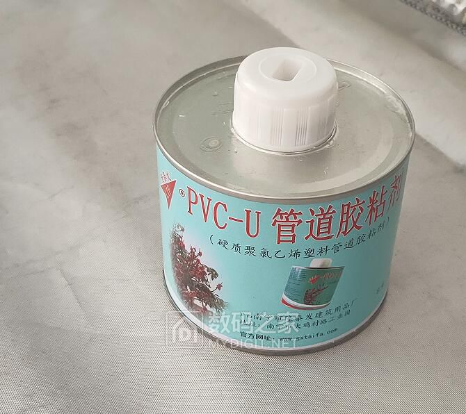

    原来家里厕所里PVC水管的总水阀失灵又不好更换,干脆就在PVC水管中间裁断装一个PPR水管的水阀,因为家里要随时用水,不能用PVC那种胶水粘的水阀,胶水粘的要停水12个小时以上,没时间等那么久,于是觉得使用PPR的那种水阀,查了网上PVC和PPR管连接攻略,说是热水机吹热PVC管,把PPR管插入用管夹夹紧就行,看起来很简单,今天早上我照样做了,结果水管被水压很容易冲掉,到处喷水搞得很狼狈,管夹上得再紧也不行,最后还是得老老实实在两种水管接合处涂PVC胶水粘住,再用管夹夹紧,楼下水阀也不敢开那么大,等一天后再开大水,这样才完成了换水阀工程。以后网上那些教程不能全信的,要仔细分析才行。

PVC与PPR之间,用PVC胶水能粘结实吗?
 楼主| 发表于 2022-11-11 11:39:07 | 显示全部楼层
PVC胶水粘得很结实,塑料表面胶水涂到的地方都溶解了,连上面的字都溶解掉,然后凝固粘合在一起。
