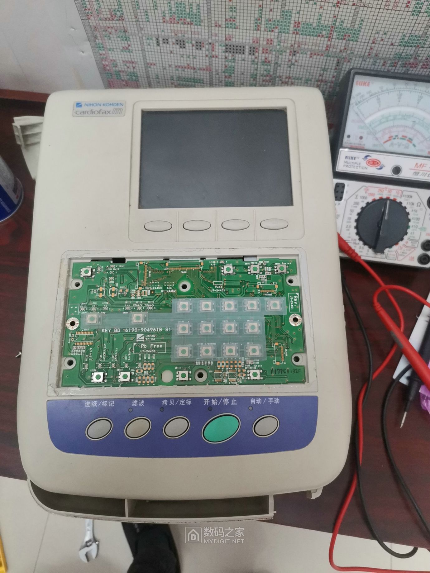

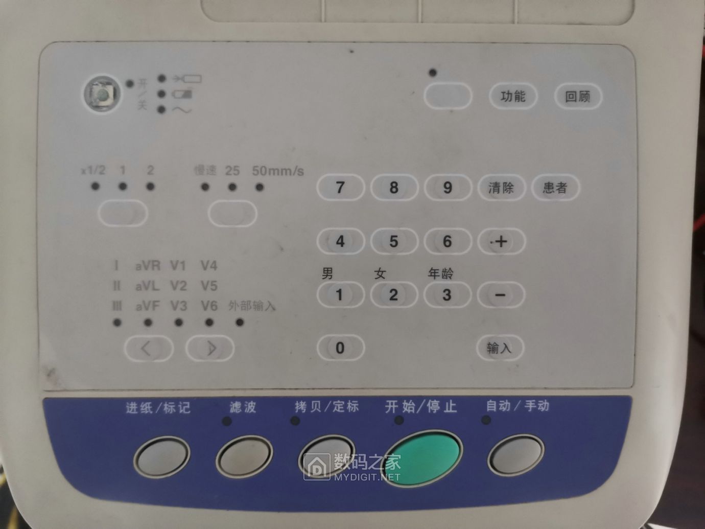

整机外观,已经揭除按键贴膜
被揭除的按键贴膜

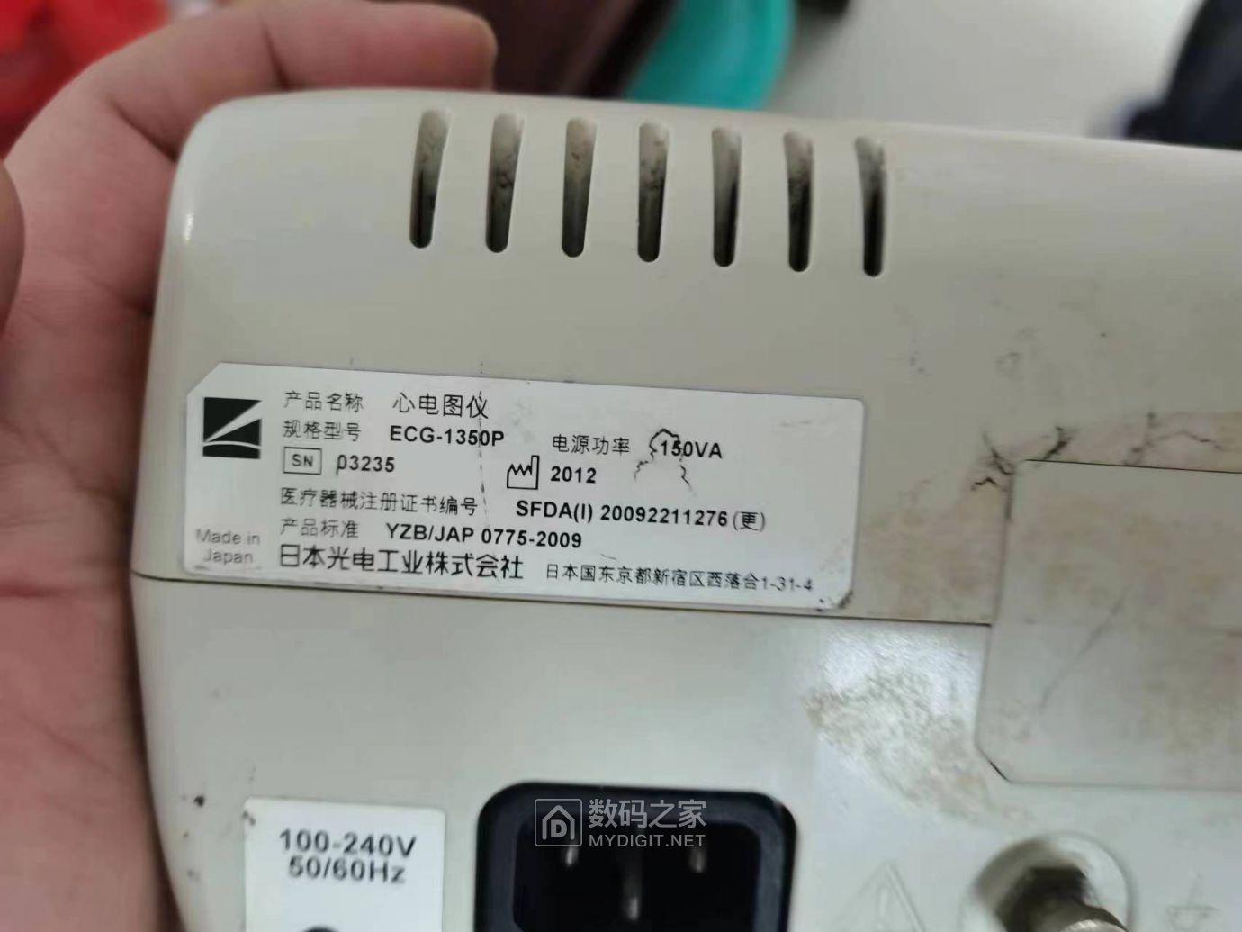

机身铭牌,年头是有点了,不过日本货还是抗造,主要工作部分都是低电压,再战几年到院方主动淘汰都有可能

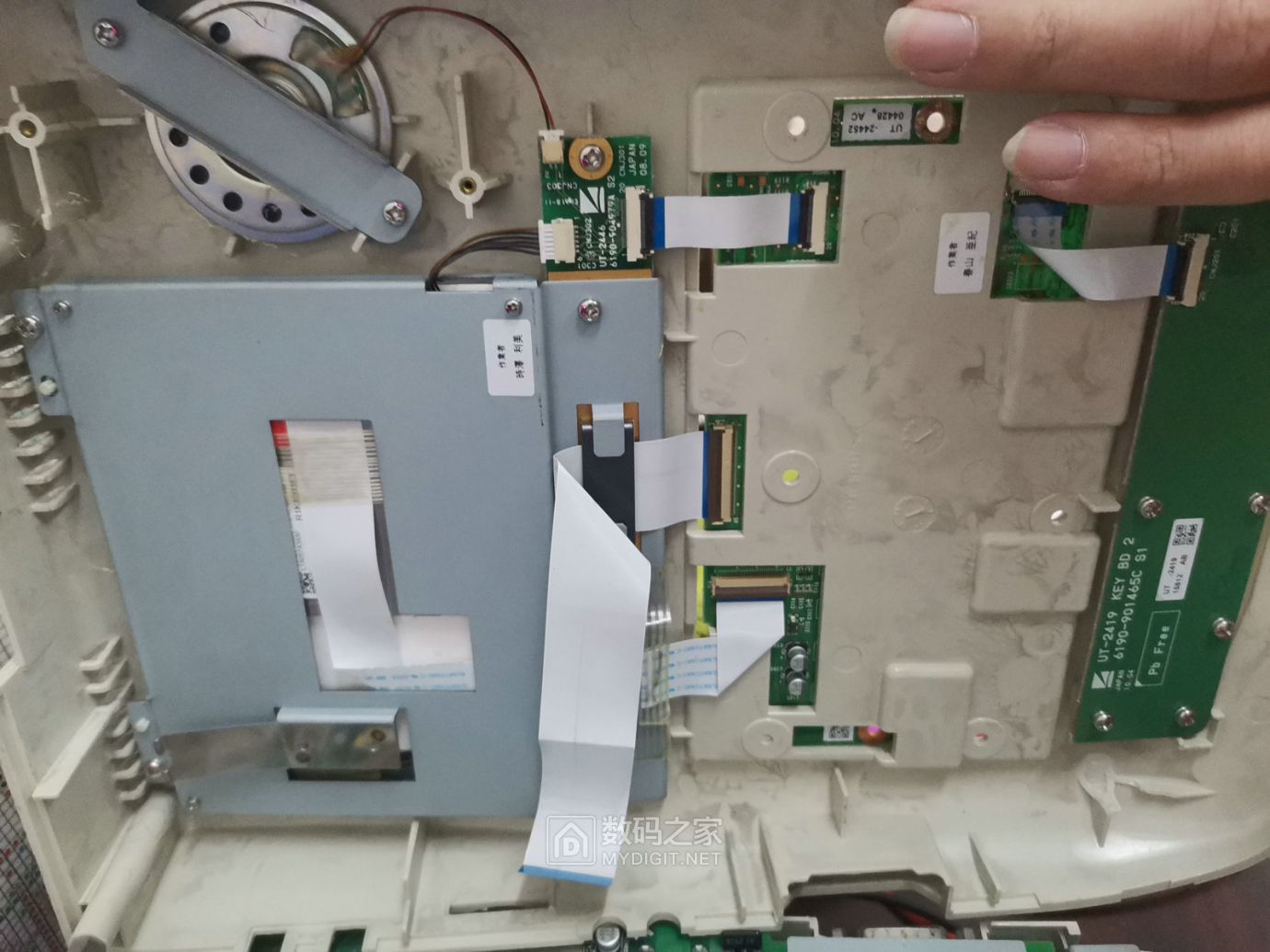

面盖部分,左下大块的就是显示屏,拆这里是由于一开始以为是从内部可以拆到按键电路板

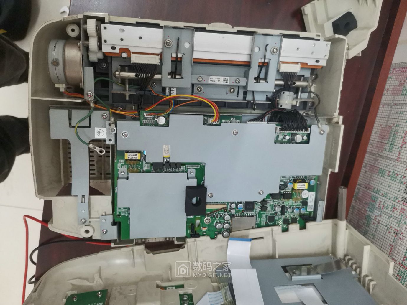

机器的另一半,图片上部是热敏打印组件,下部是主板低压部分,低压部分的下部才是220V输入部分

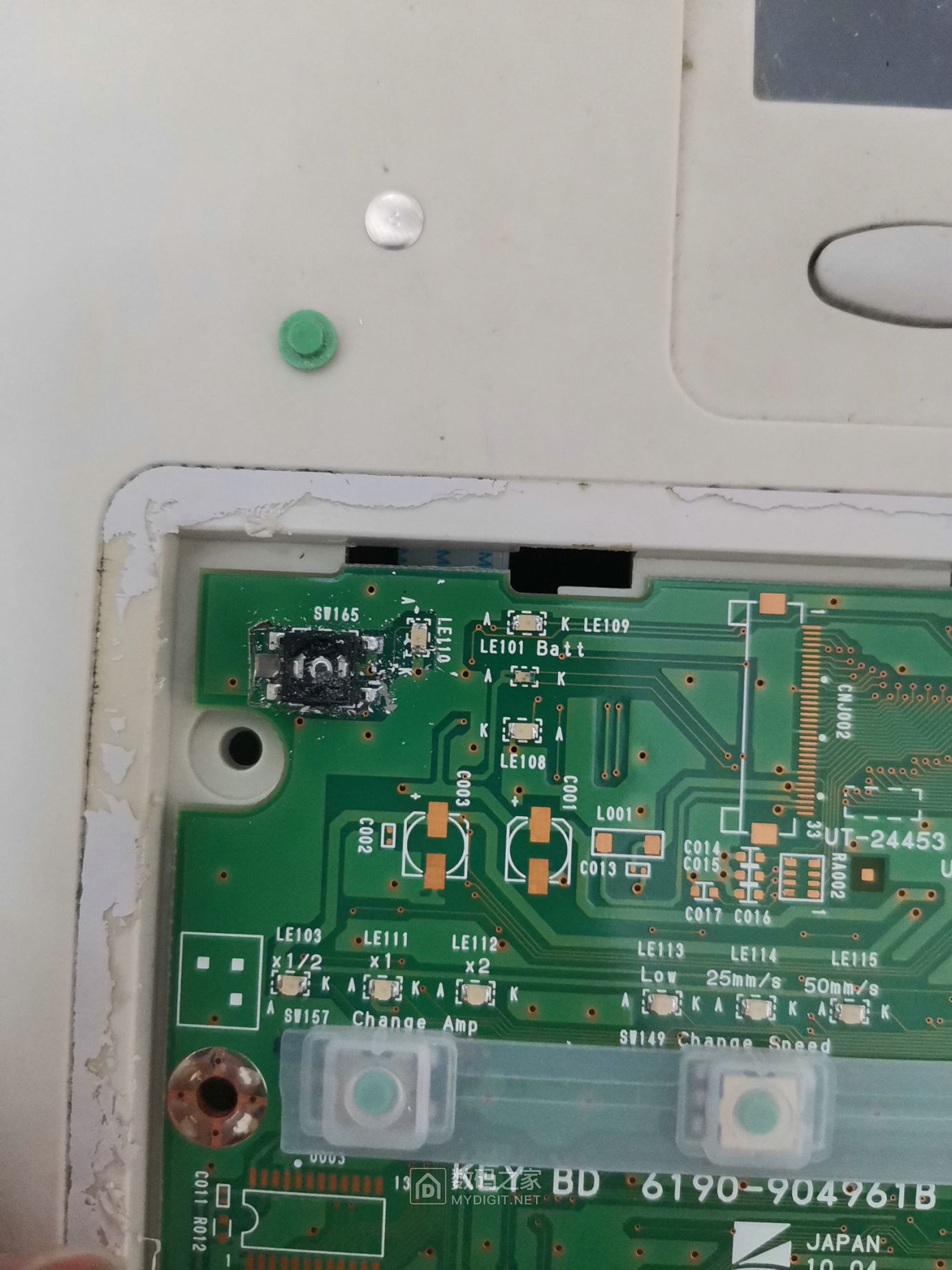

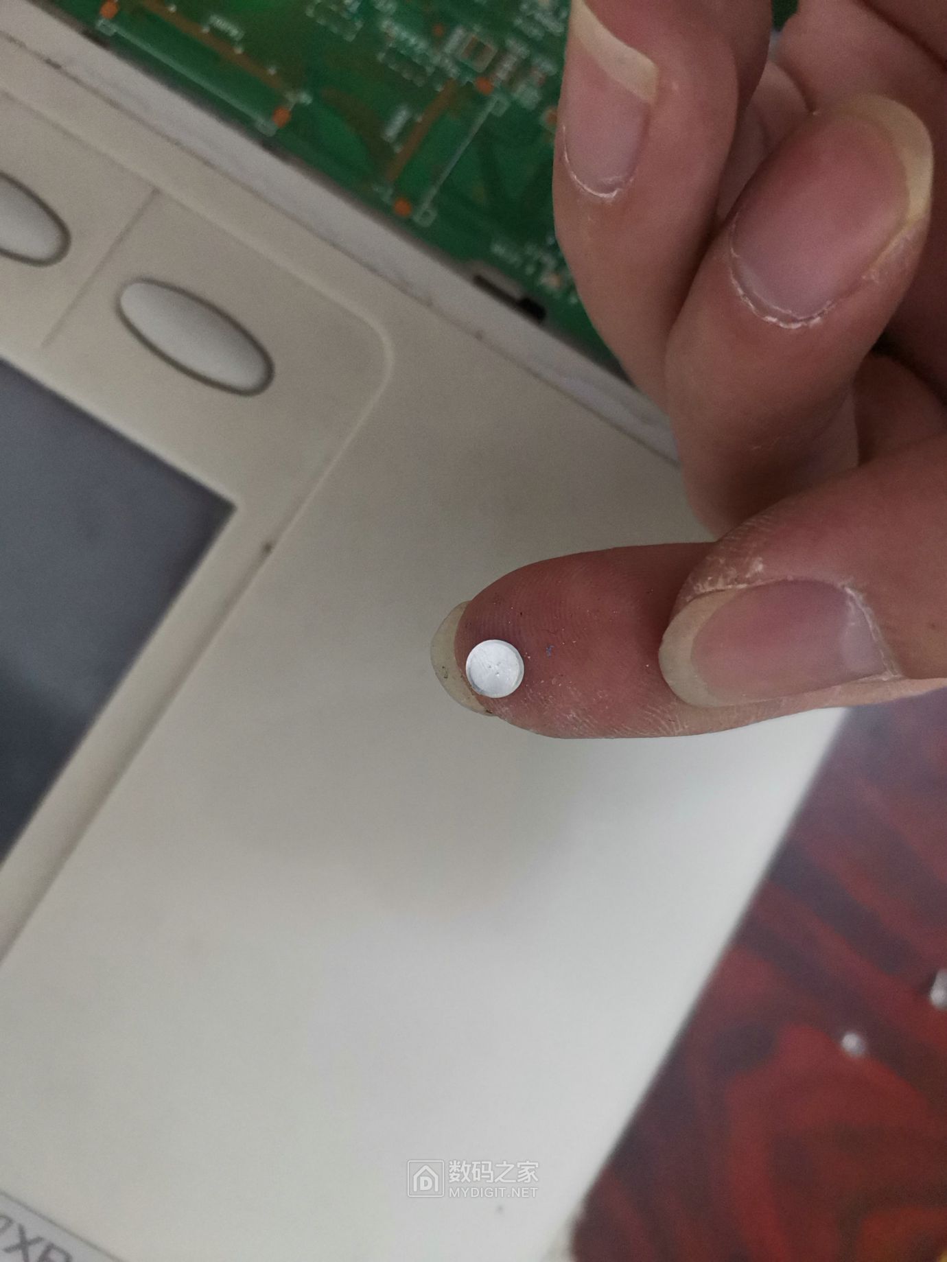

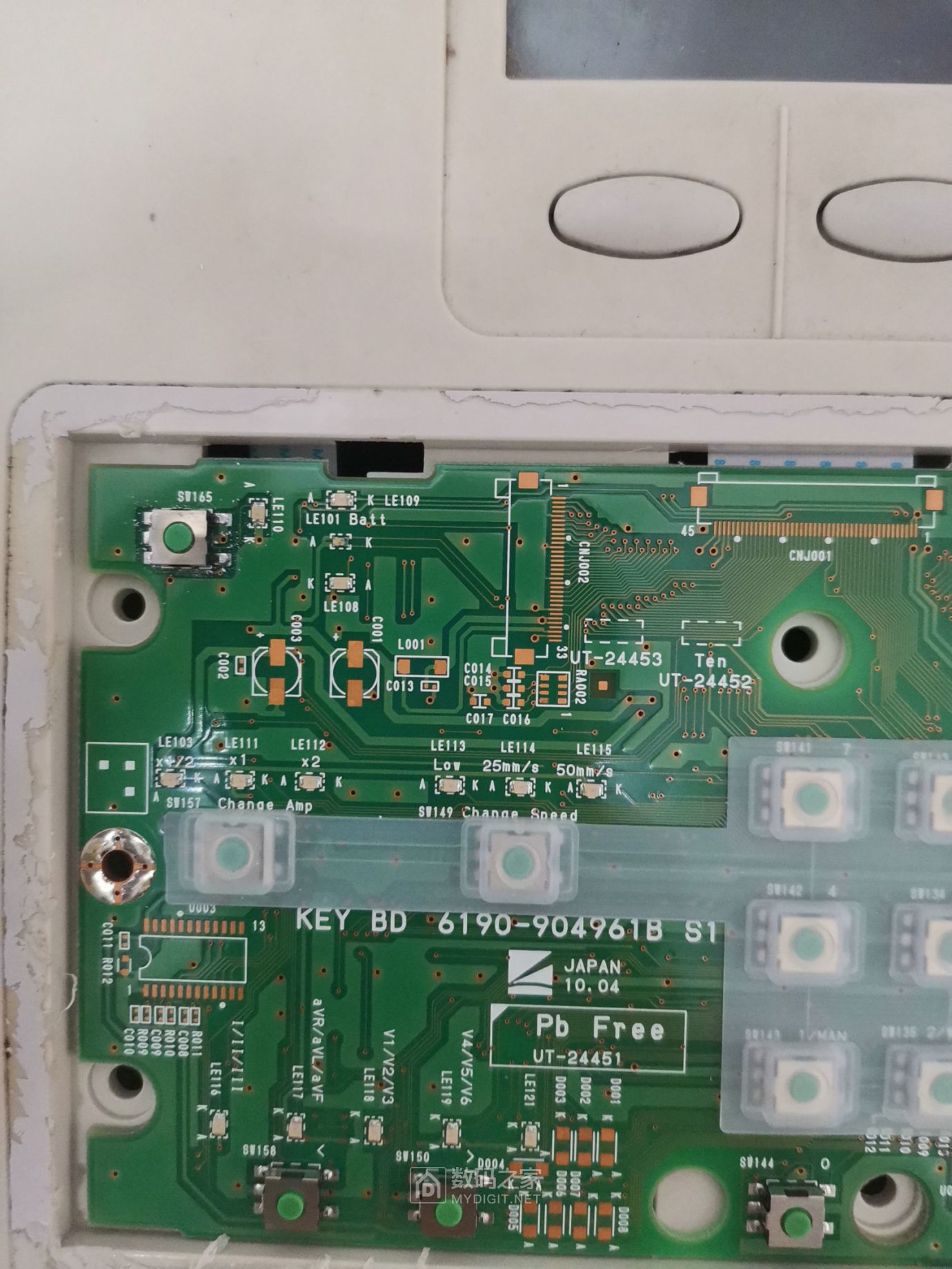

来看重点部分,左上开关两脚有电压,断电按压不导通,手里没有这种开关,发现该开关有5个脚,其中一个是金属盖焊接固定在主板上用于固定的
用小一字螺丝刀撬开金属盖,取出塑胶件和锅仔片,暴露出了开关内部触点。金属盖已经翻转90度立在左侧了,把按键板上的开关触点清洗处理一番,怎么清洗处理应该不用说了吧?

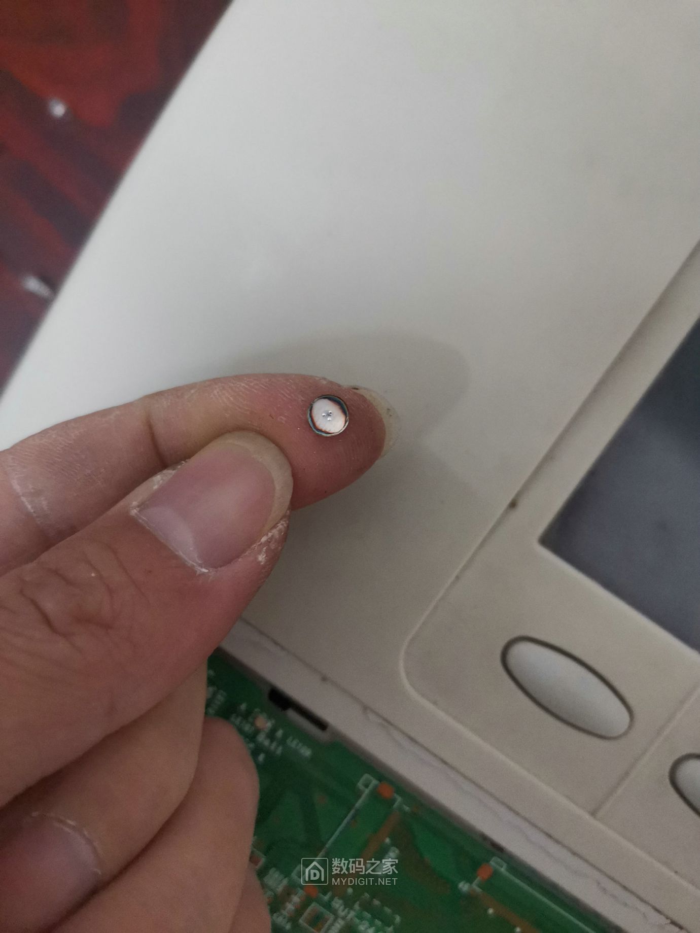

锅仔片边缘发黑,造成开关接触不良
用小一字刮除锅仔片发黑氧化部分,然后用擦内存条的橡皮把锅仔片好好伺候一番,装机复原,至此修复完成。
