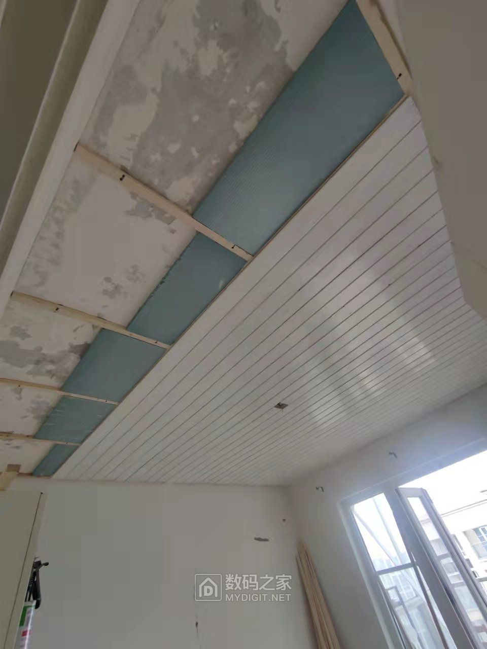

使用电钉枪很久了,少量使用也凑和吧,就是枪痕明显,容易冒钉,要用力抵住所以留迹明显。
左边是东成F30直钉枪85元,右边是电钉枪200元。
最近作一个吊顶,想着提高效率,下手了了空压机这个东西400元不到,个人觉得噪音不算大,气泵和缸体之间是硬橡胶连接,底座也是橡胶的,减少了振动。
比较一下枪痕,右边是汽的,左边是电的。汽枪使用可以很随意,一枪一钉很爽。
电枪是仔细放好,作好支撑,只能说应急可以用。
电钉枪这里指的是用电磁原理的,那种进口锂电内置汽缸的估计效果和汽钉枪差不多,我没用过,打算买来着,咬牙没成功。
主要是预算有限哈。

把撞针打出来,然后电磨磨掉一部分,或者拆出撞针直接磨掉一点,保证撞针低于枪口!

电动钉枪是偶尔用用,气动钉枪是高频率高强度使用,电动钉枪体积小,几乎不占地方,气动钉枪拖个小空压机,出门干活非得有个车。
