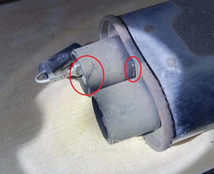

最近下雨有点潮,微波炉一开结果啪啪打火几下有点吓人,但还能加热。
话说这美的04年生产,近20年了,修过几次了。
广东回南天太厉害,墙上的瓷砖都能凝上水,微波炉容易坏。
几年前一次开机,噼里啪啦像电焊,变压器高压绕组短路烧焦,换个新的用了好多年,
后来出现过烧高压保险,也换上继续用了很久,
再后来坏过高压二极管,也换上继续用了很久,
去年有一次听到打火,估计哪里又坏掉了,结果拆开看,保险/二极管都正常,没看到问题,再试又正常,就这样用到昨天。
折开看,也没看到哪里问题,保险/二极管都正常,
开始以为是高压电线跟机壳放电,却没发现印迹,打算在盖子跟高压电容对应的地方贴点绝缘试试,
结果,不盖盖子先试机,又啪啪吓我一跳,好像是磁控管与风扇之间打的,
难道磁控管坏了?拆下看了看,也没印子,打火总得有点痕迹吧,
再试机,它又不打火了,还能加热,功率正常。

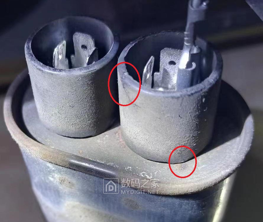

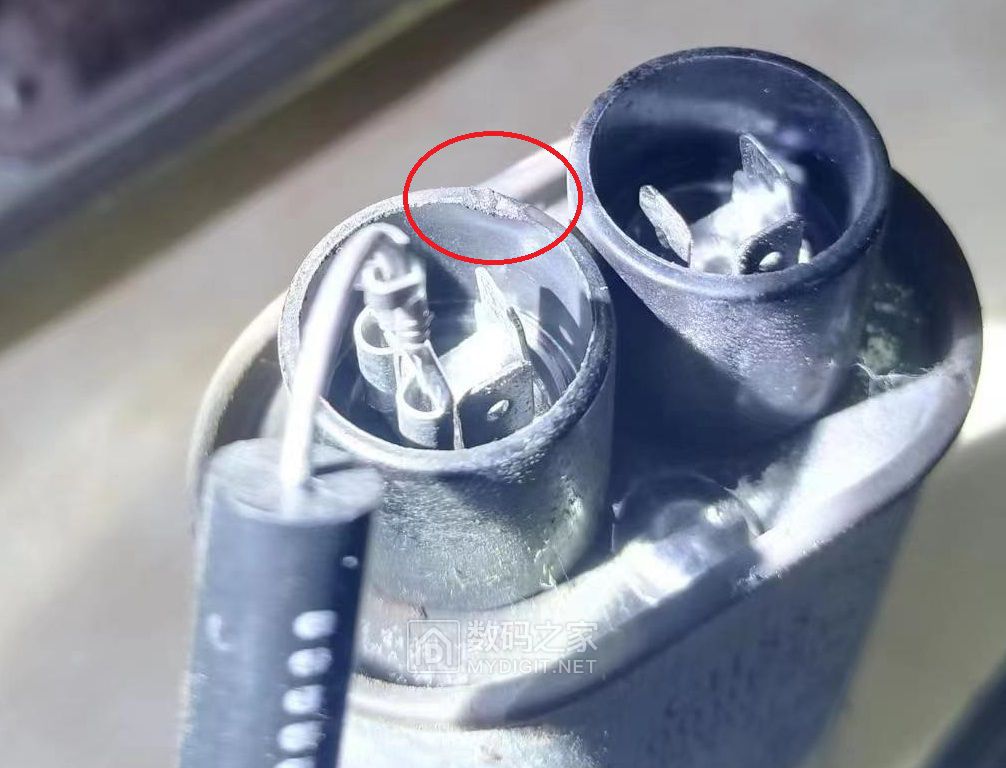

不过再试几次,发现高压电容两极间好像有爬电火花,遮黑细看又没有,
拆出来看看,这下发现毛病了,
绝缘座子有放电碳化印子,量一量碳化的地方不绝缘了。
电容整个换掉,搞定~

发表于 2023-4-1 12:49:14 | 显示全部楼层
近万伏的电压,这个地方一旦形成爬电,只能换掉电容。
发表于 2023-4-1 13:10:10 | 显示全部楼层
是更换整个高压电容还是只更换绝缘座呀!
发表于 2023-4-1 13:15:20 | 显示全部楼层

hyadsla 发表于 2023-4-1 13:10
是更换整个高压电容还是只更换绝缘座呀!
楼主说了更换绝缘座

发表于 2023-4-1 15:35:10 | 显示全部楼层
这样的话,这里应该用绝缘帽盖住

 楼主| 发表于 2023-4-1 18:21:42 | 显示全部楼层
是更换整个高压电容还是只更换绝缘座呀!
技术不好,还是整个电容换掉省心

发表于 2023-4-1 20:20:09 | 显示全部楼层
少见,一般都是云母片油污严重导致工作腔内打火。。。
