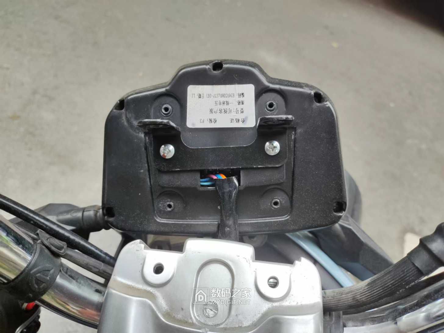

老婆的座驾,台铃电动车显示屏不亮了,那是5月3日,这还了得?电量都不知道骑出去半路没电不就麻烦了?赶紧拆,检查检查。
已经拆开了,正面,LED显示的,不亮

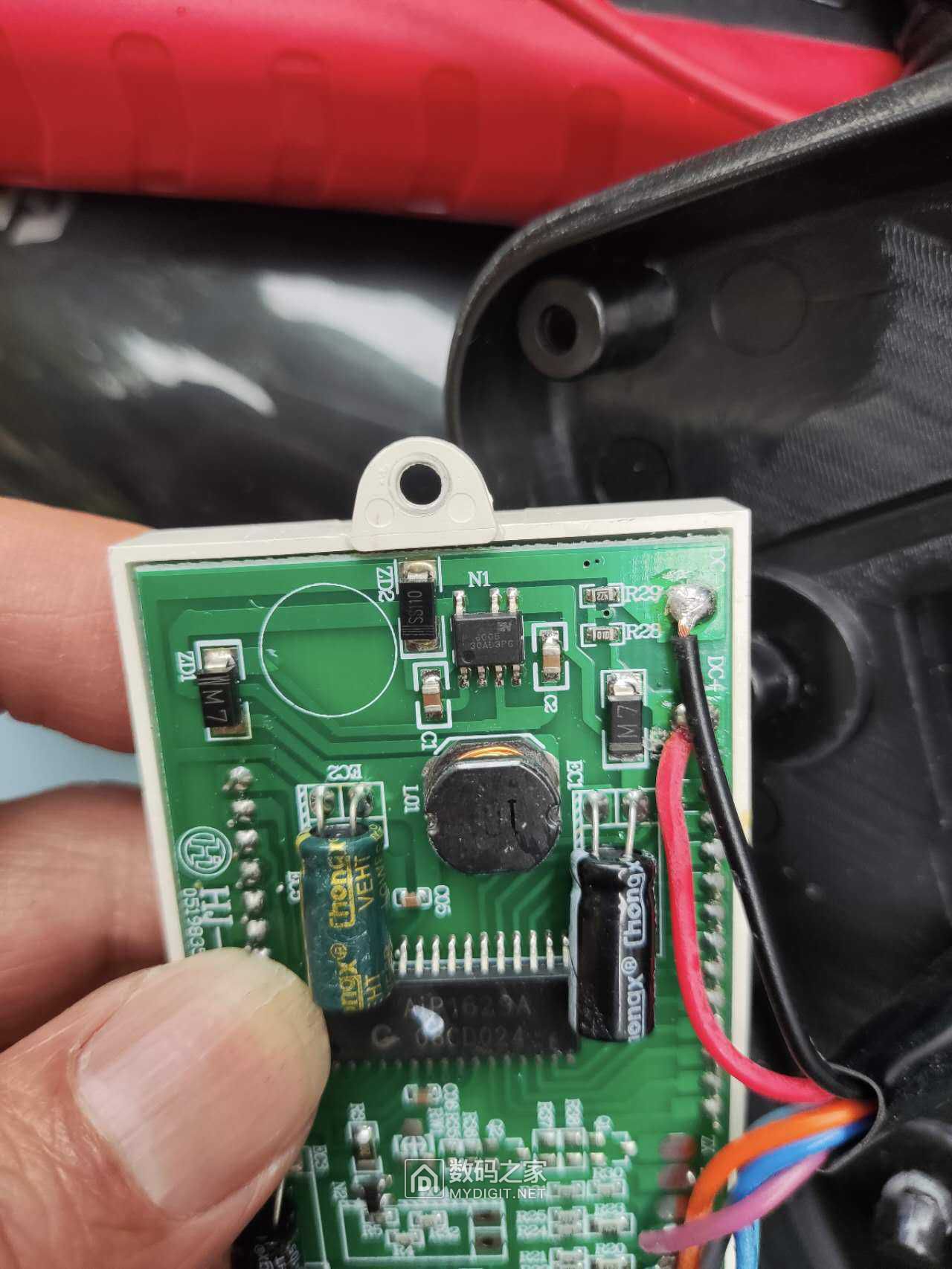

背面,都是元器件

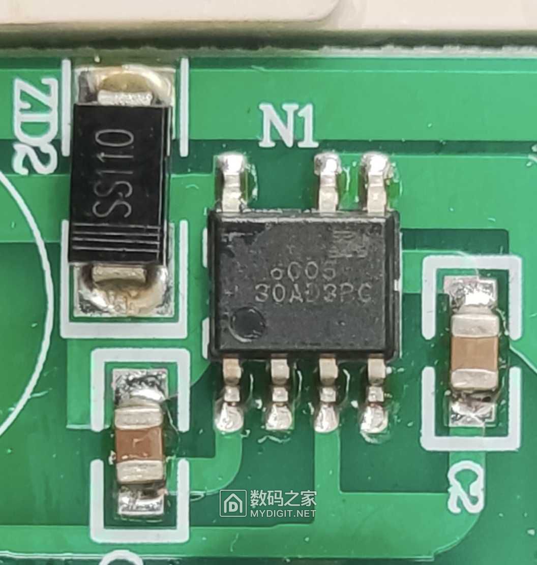

这是DC-DC降压芯片,输入48V正常,无输出,看来是它坏了!

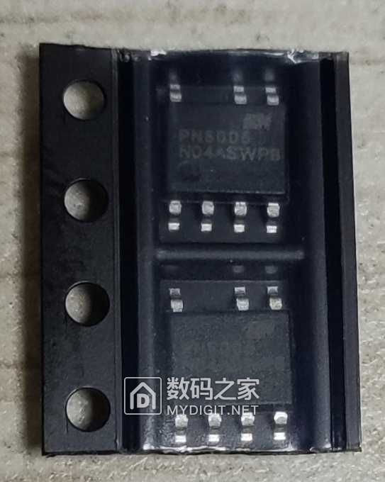

本来想买个显示屏的,结果网上还搜不到这个样子的
网上下单,等了3天后到货,PN6005
信心满满的换上,拧钥匙,嗯?怎么还不显示?
继续检查,发现输出短路了!!!
拆了电容,还是短路,焊起集成块的脚,还是短路!一路查到底,原来是ZD2短路!型号是SS110,百度一下,原来是1A100V的肖特基,赶紧翻翻充电器,发现都是SS34,又找出两个DC-DC模块,也是SS34,这玩意耐压不够呀,继续翻,翻出个LED的驱动,一看上面正好有个SS110!

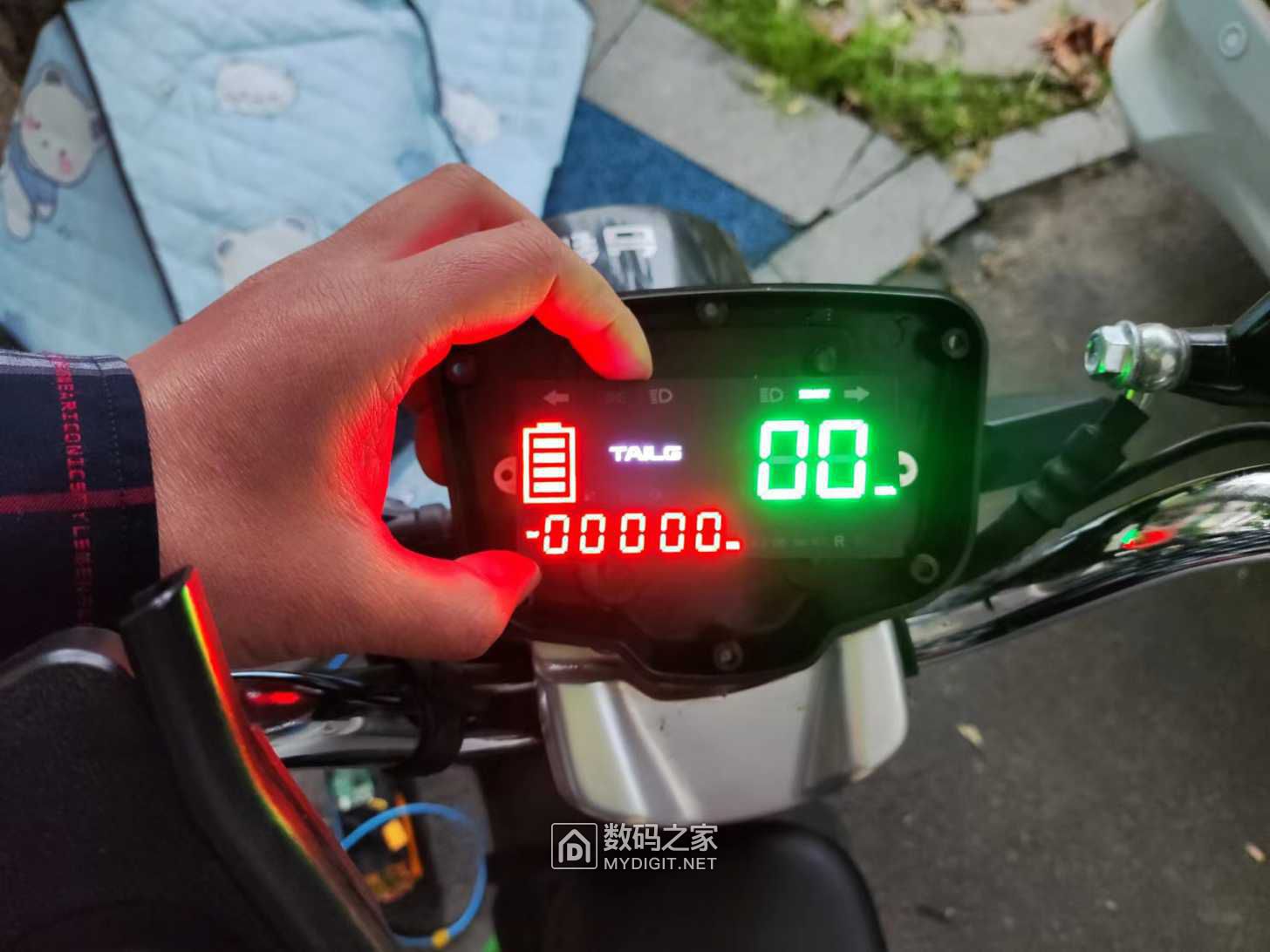

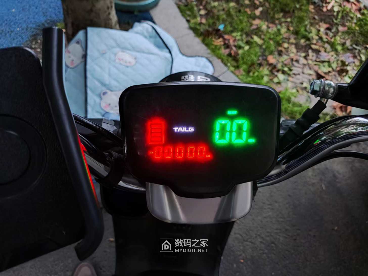

拆下焊到显示屏上,哈哈,久违的显示屏亮了!
原路装回去,开机全显示
然后速度归零,

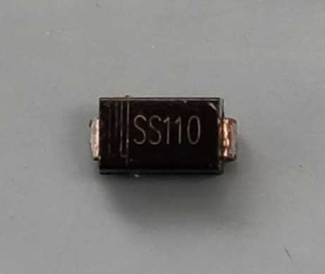

这是拆下的SS110
短路了

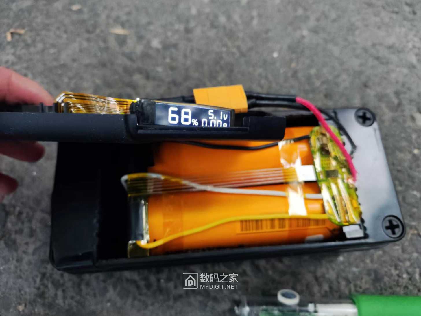

由于是室外作业,用到了一个半成品的大号充电宝,对,4枚32113串联的磷酸铁锂电池,配合稀王充电宝电路,最大60W输入/输出,给我的T12供电,让我完成室外焊接作业
另外一个不可或缺的就是诱骗器,诱骗出20V电压,给我的T12供电:
让我顺利完成维修任务,得到了老婆的赞许!

发表于 2023-5-7 20:42:39 | 显示全部楼层
其实就是坏了个二极管

其实就是坏了个二极管
对,主要是没仔细检查,唉。

就一个肖特基二极管击穿吗?恭喜修复
是的,检查不仔细,还以为降压芯片挂了,白花冤枉钱还多等了几天!

楼主的技术挺好的
跟大神比起来差远了,这不拆修两次才发现真正的故障点……
