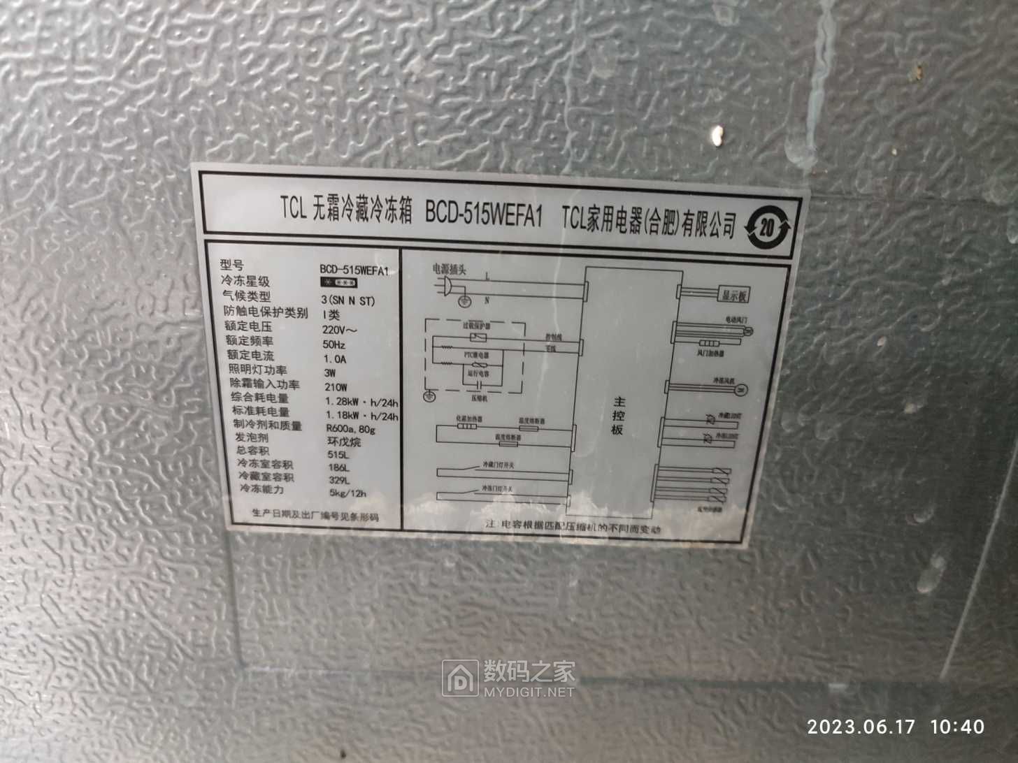

铭牌

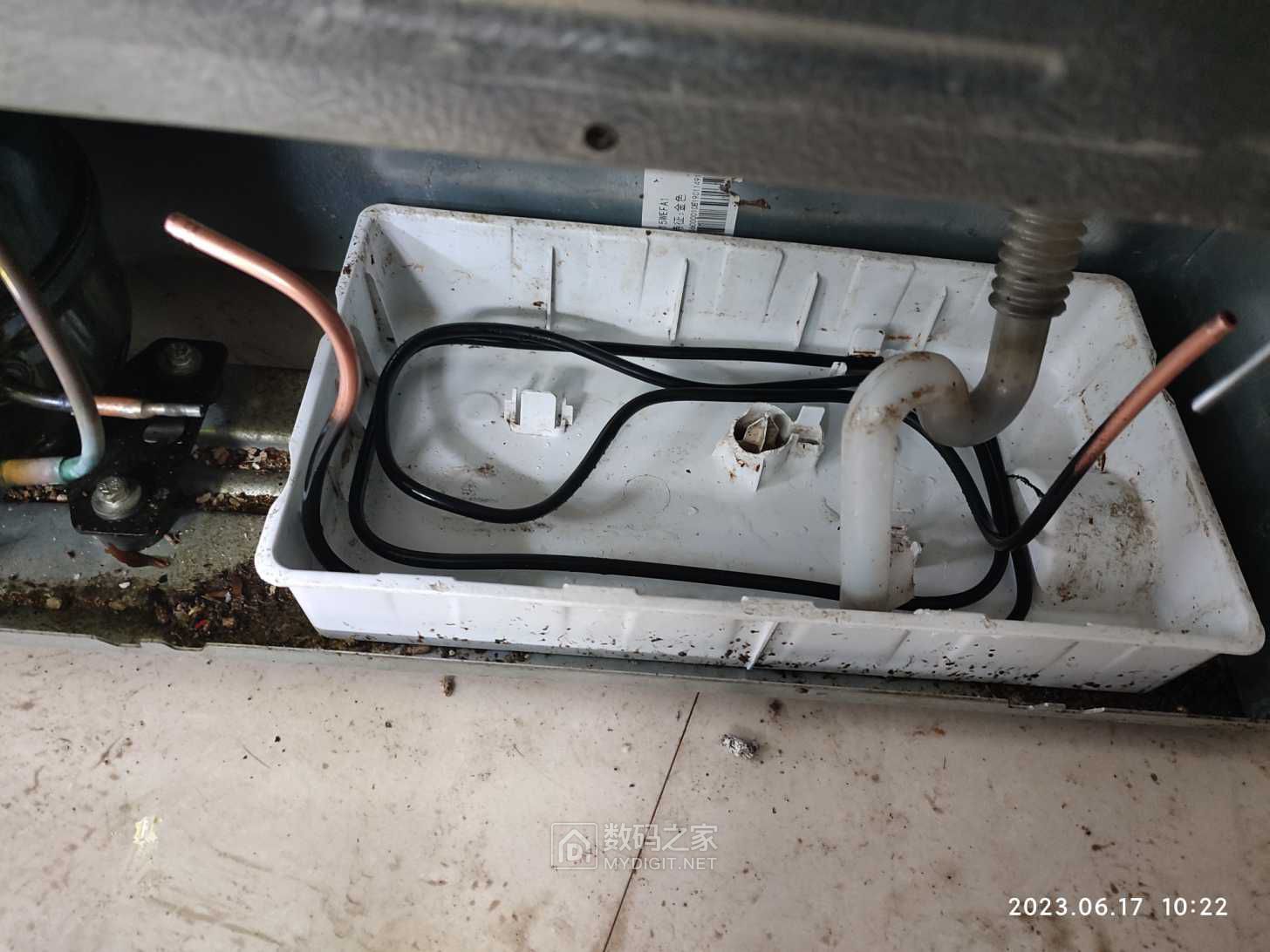

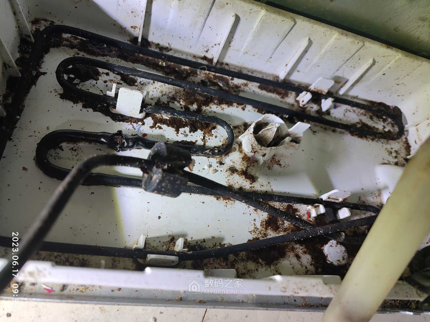

轻车熟路直奔要害,别问,问就是20年老师机。

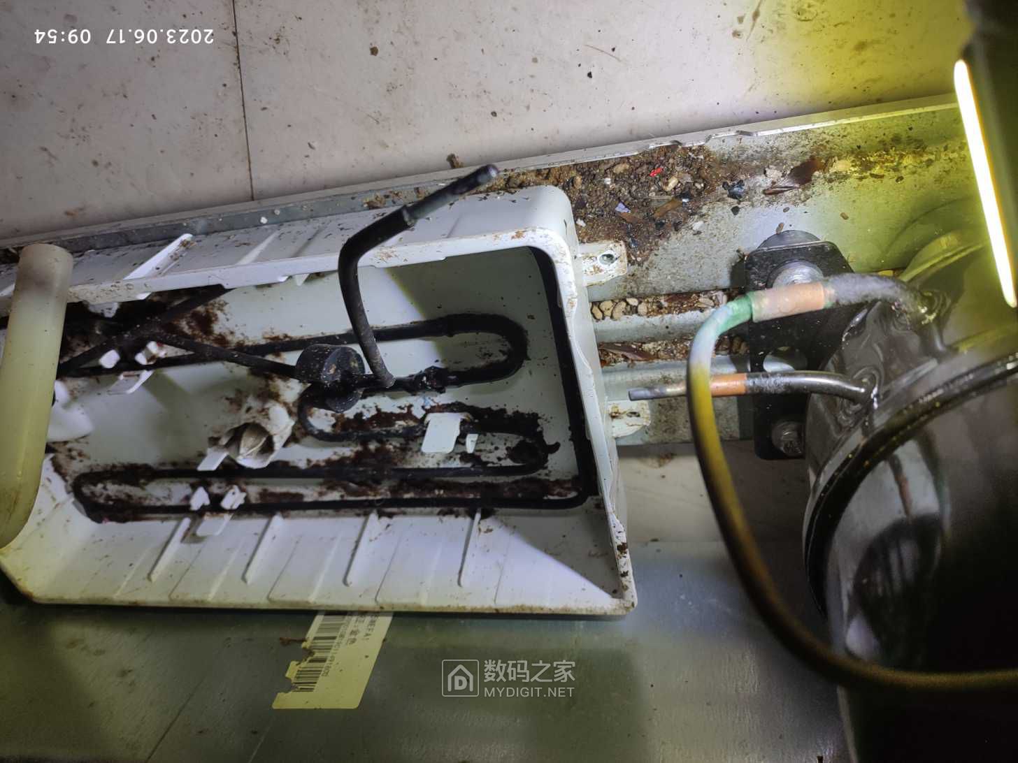

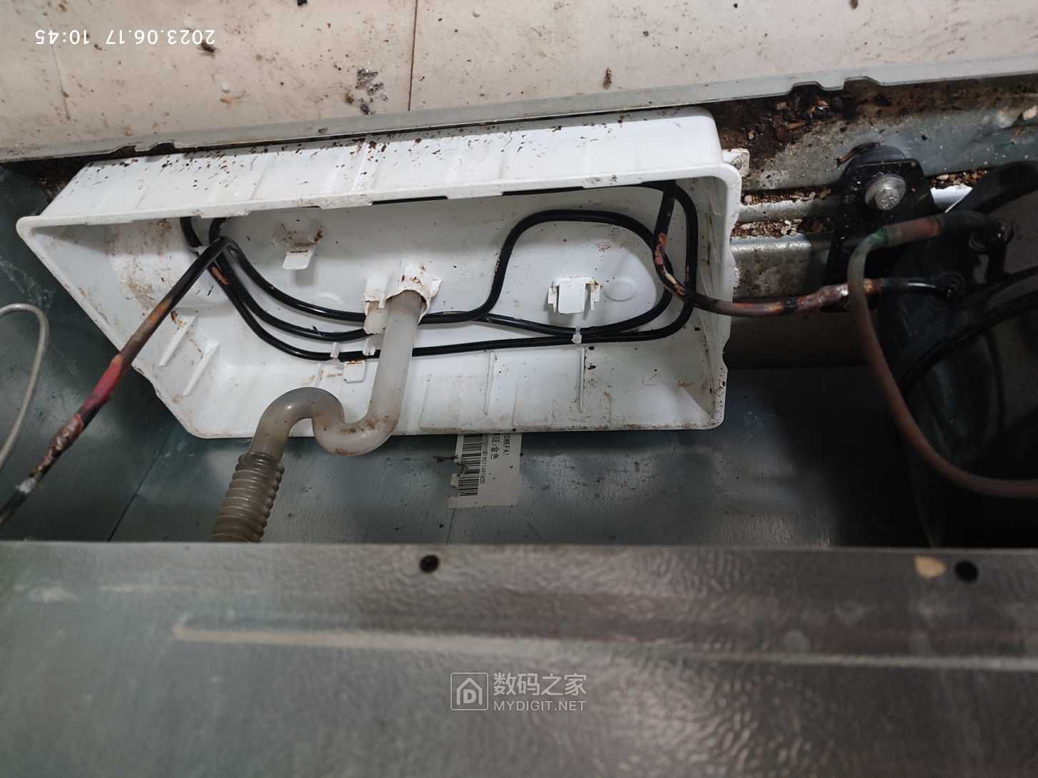

看看,水盆蒸发管腐蚀泄露,没错吧。

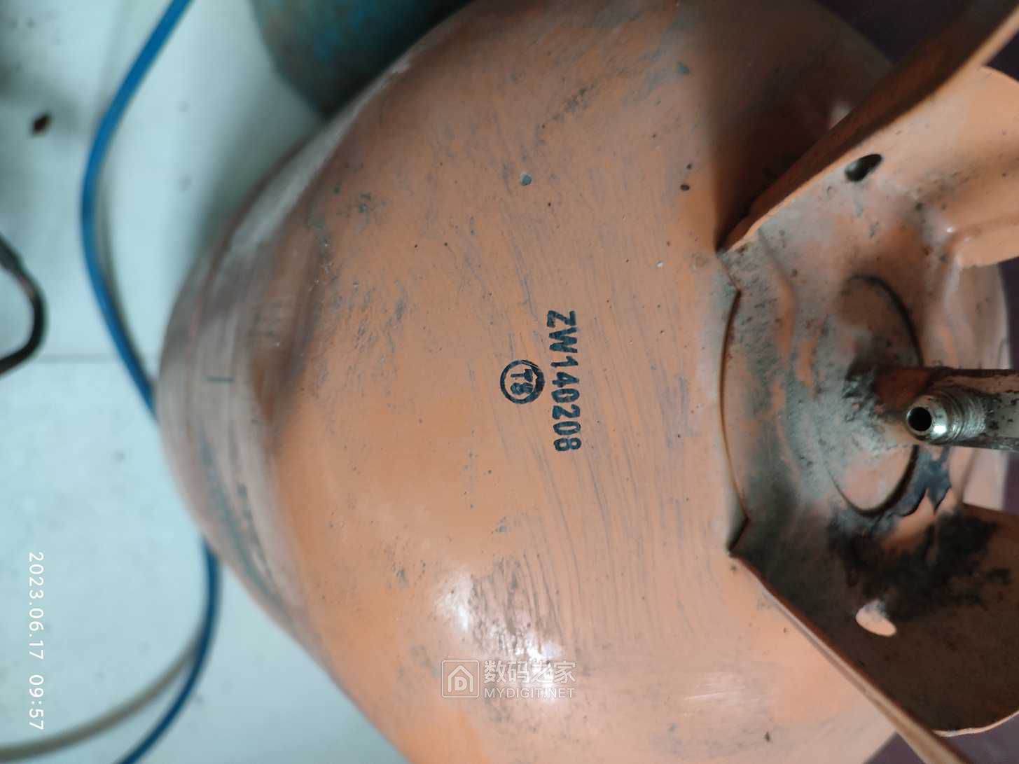

开干,拉出14年到现在还没用完的R600A冷媒。

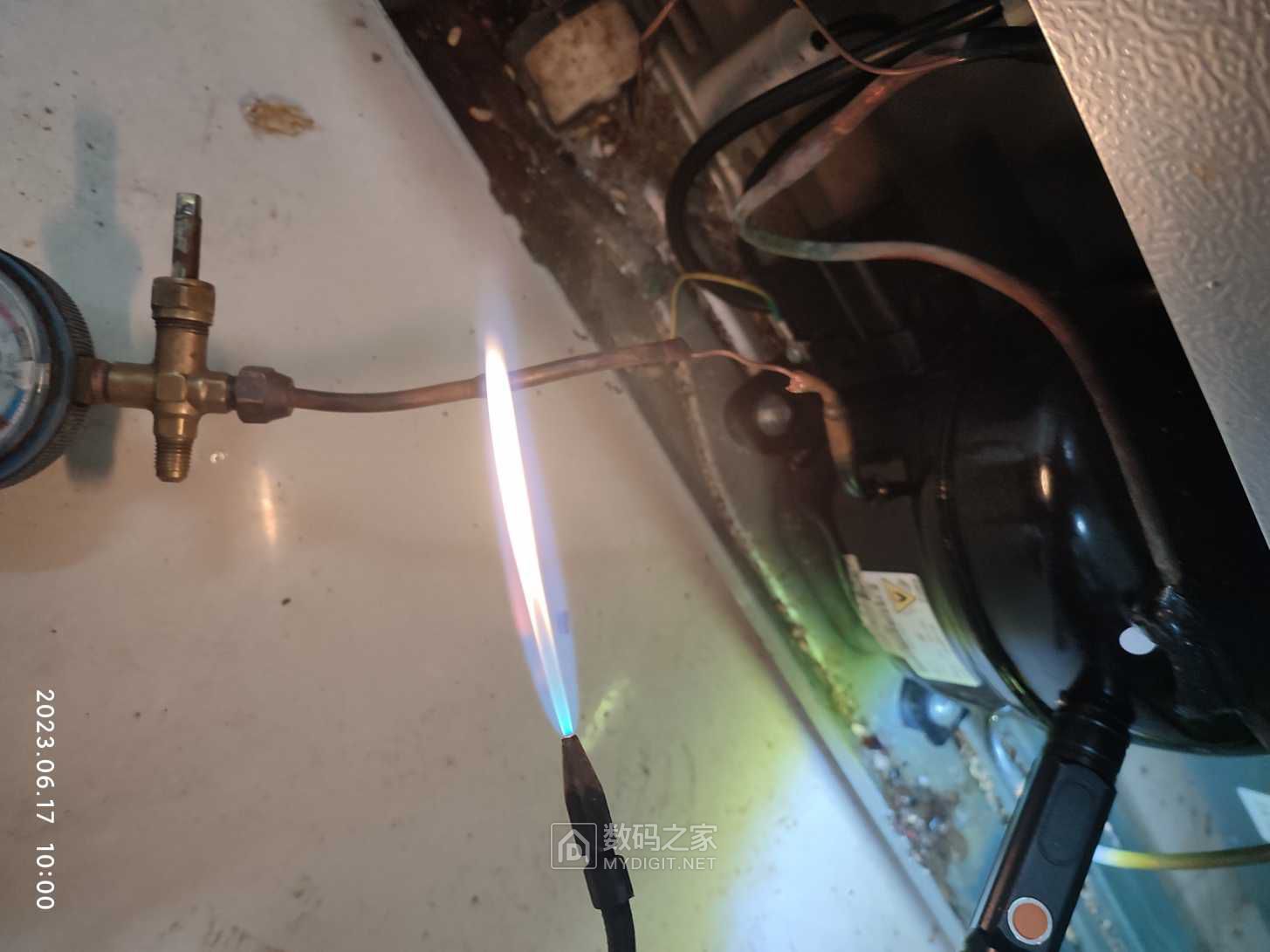

切掉工艺管接上压力表。
切掉腐蚀的原铁管,用6mm铜管替换,喷上油漆防护。

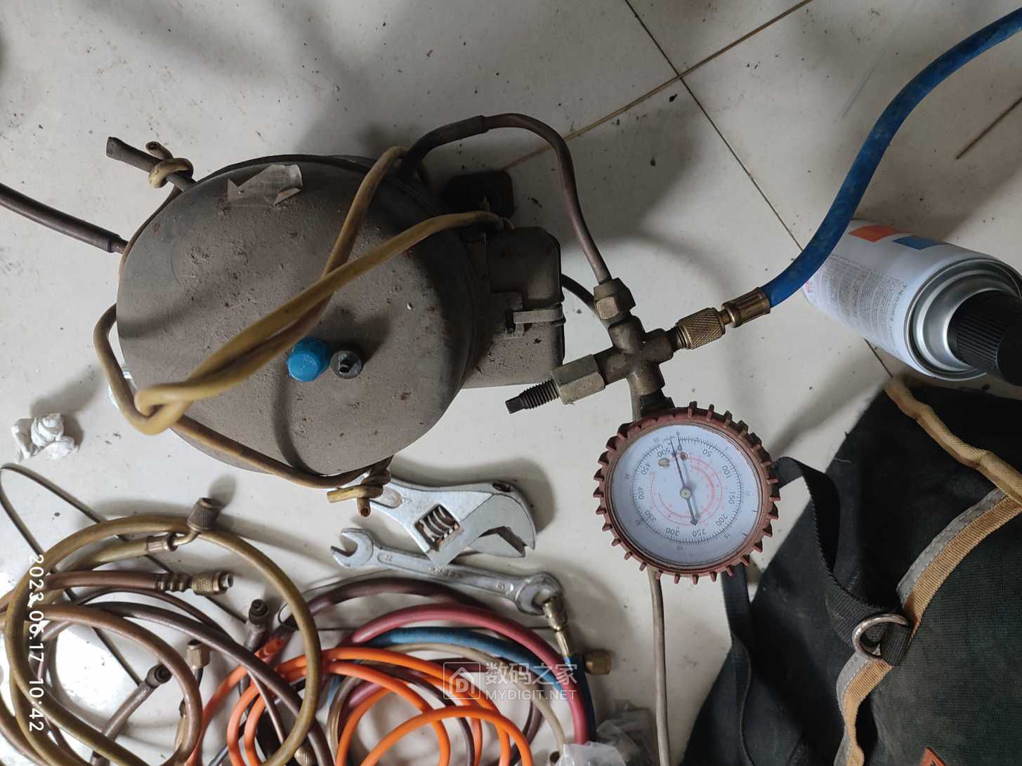

开始抽真空。
拨铭牌加注80克冷媒,收工,表妹初来喝酒咯喂。

这么简单搞定? 运气真好.    往往这种有漏的冰箱, 用户继续通电运行一段时间后,会吸入大量的空气,  都会出现冰堵,  修理非常麻烦的.

R660A不予空气混合不会炸。排气充分就没事。

通病了这个,三星,海尔,海信,都遇到过。西门子倒是没遇到过

西门子浑身都是铁管,哈哈哈,一直通电用没事,不通电,不晒太阳,就破了。。。
大家都一样,只不过定价是按照自己家国内用户收入定的。
AUX 铁管 1K,用五年。。。你西门子 1K欧元,也用五年,在de国正常,在这国内就不太行了。。。
卖1K欧元,再怎么也得和海尔一样用铝管,用十年吧。。。

楼主干活真讲究,要是接水盒里放锌皮更好了

老表发现速冻雪糕不够硬,电话问了直接叫他拔电,要是再晚个几天估计叫他自己换新
