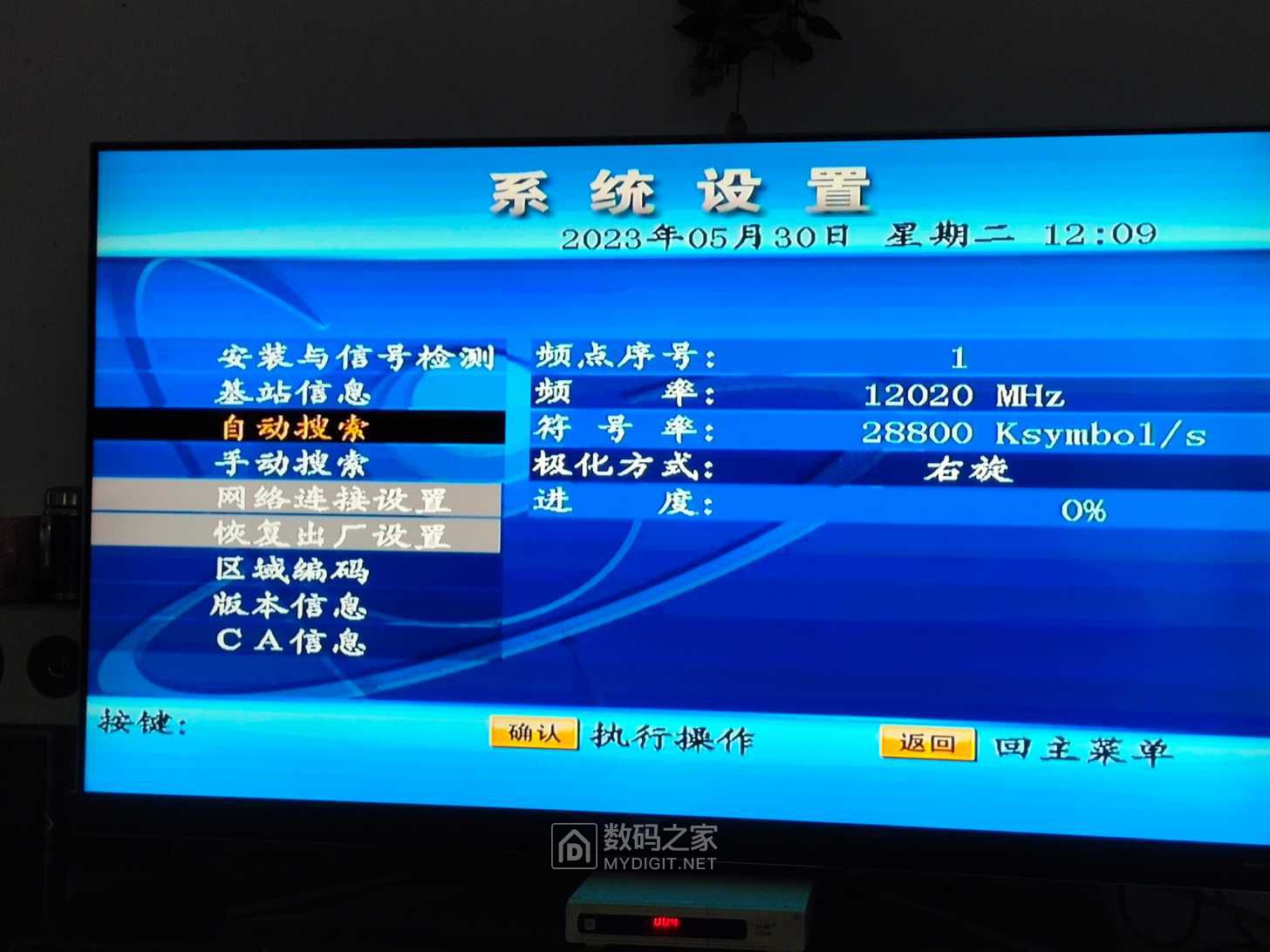

前几天在废品站10元收了个三代接收机。网购了一个三通接头。实践一下能不能实现一锅双机。
以前的接收机在楼下使用,楼上是智能电视,老人家都不会用,还是看天锅简单。

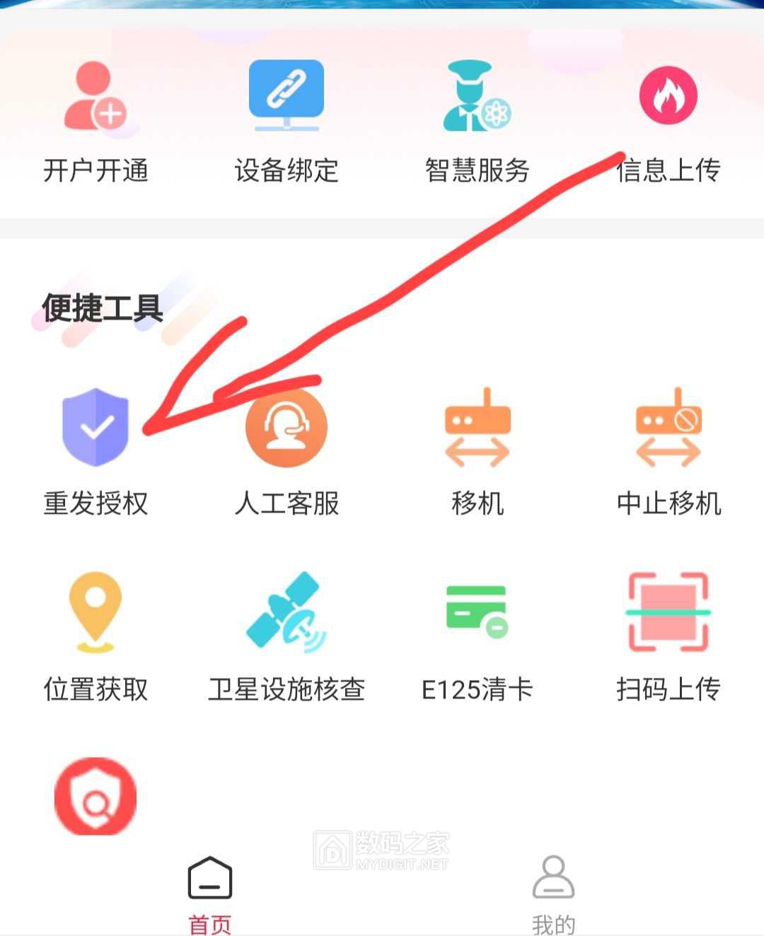

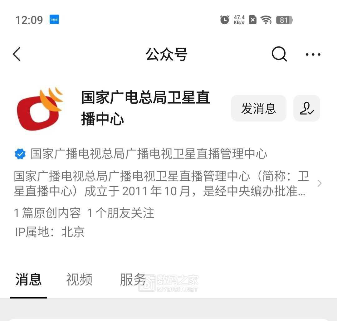

在微信上关注一下国家广电总局直播中心。
先注册,然后下发授权。

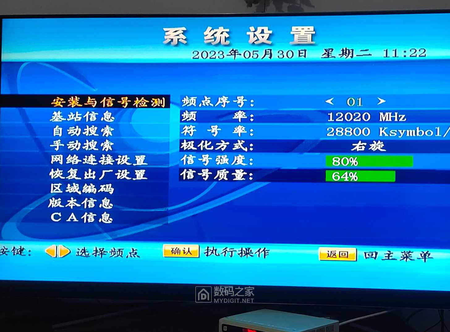

等几分钟后,恢复机器到出厂设置。
就能看到信号质量和强度了。
点击自动搜索,当进度条到49%的时候按退出键。因为三代机只支持标清,不支持高清。
后面的都是高清信号,不然有很多看不了的高清台出现在频道列表里面。影响使用体验。
自此就结束了,楼上的智能电视也能看天锅了。
电视设置好开机av信号源,方便老人使用。
